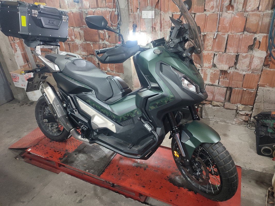

stikis 774 Napisano Septembar 25, 2024 Svrati ponekad, 287 postova Prijavi odgovor kao problematičan 6 hours ago, Satelis said: Upravo srafim mali ADV sa 20K predjenih od naseg forumasa koji je kupio ganc nov bajk i održavao u ovlascenom a prodao ga mom baš dobrom prijatelju..... Sramota me da kačim slike i pišem! Pisi molim te! 3 Citat Podeli ovaj odgovor sa prijateljima Link to post Share on other sites More sharing options...

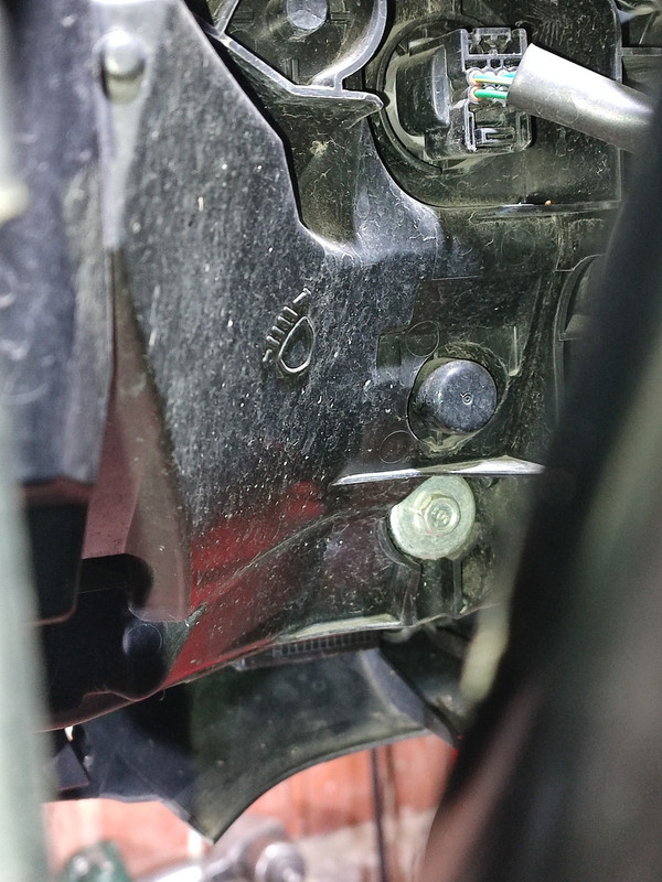

m174 6 Napisano Januar 5, 2025 U prolazu, 9 postova Lokacija: Novi Sad Motocikl: X-Adv 2025 SE Prijavi odgovor kao problematičan On 5. 9. 2024. at 9:46, Mikec je napisao: https://a.aliexpress.com/_EwKHbYV Ja uzeh ove (2x1.5w) al nikako da ih montiran, kapiram da mogu da se nakace na oem instalaciju i prekidac? Sent from my iPhone using Tapatalk Pro Kad se skinu uspravne maske ispod kormana, imaju na obe strane po 2 konektora (jedna za maglenku, druga za grejanje rucica). U servisnom rezimu na ekranu postoji opcija da se uključi upravljanje maglenki i i rucicama iz menija. Trebaju ti samo odgovarajuci konektori i neko sa diag, ili preko dzampera (ako se usudis) da aktiviras servisni režim, naravno da maglenke imaju radni napon i struju unutar okvira OEM spec. 1 Citat Podeli ovaj odgovor sa prijateljima Link to post Share on other sites More sharing options...

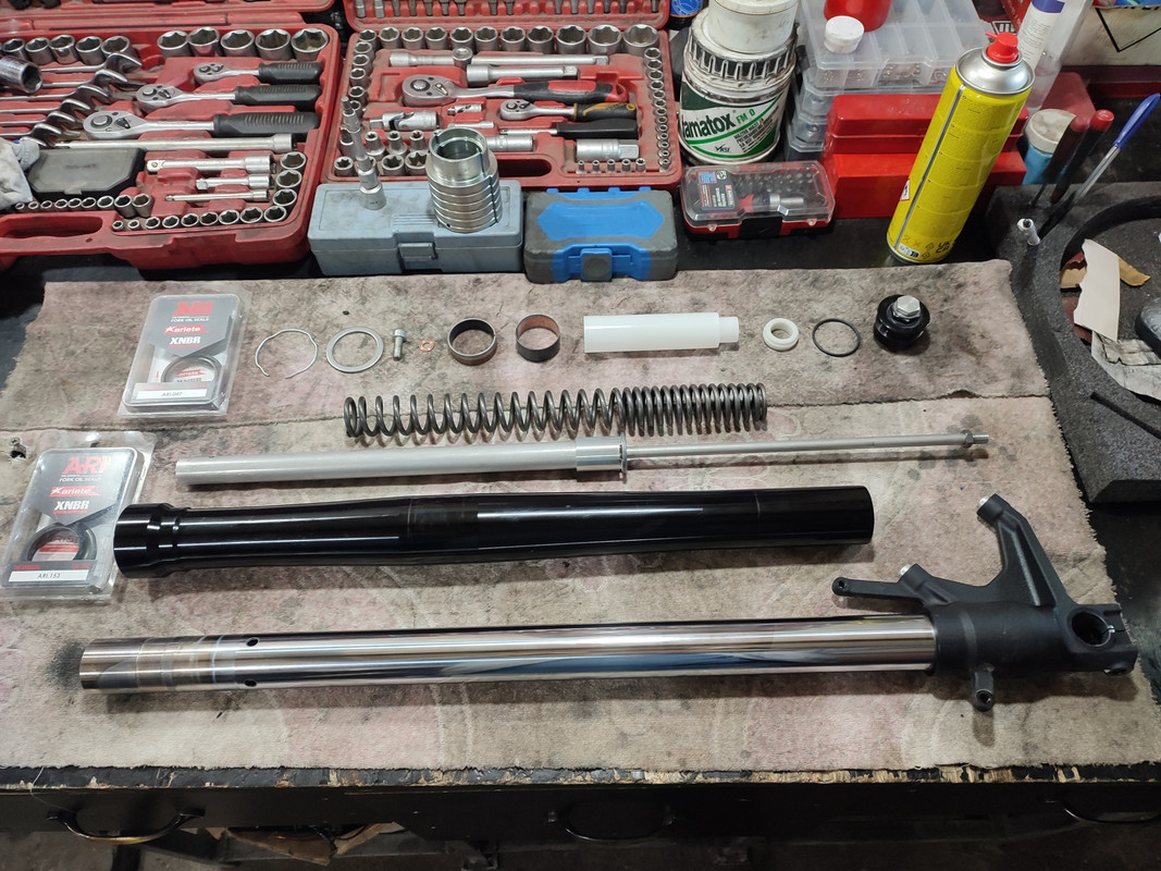

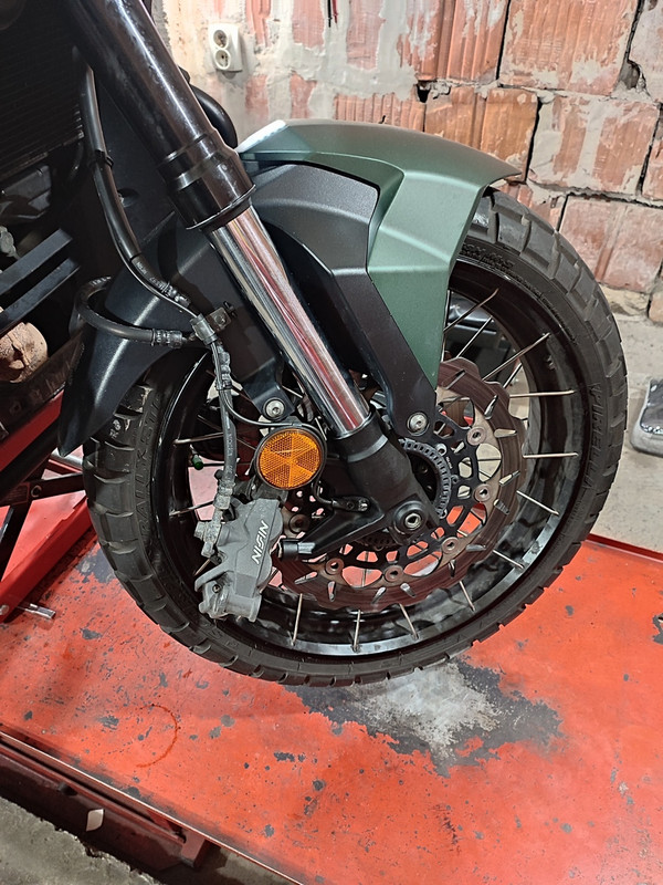

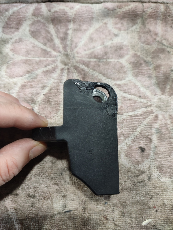

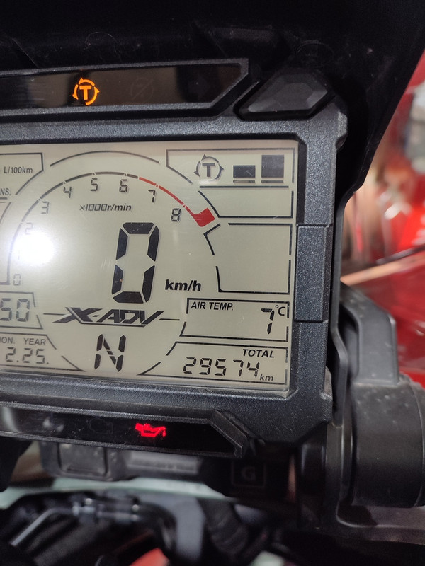

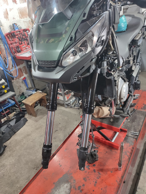

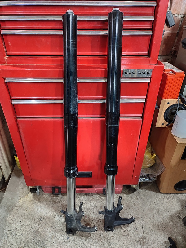

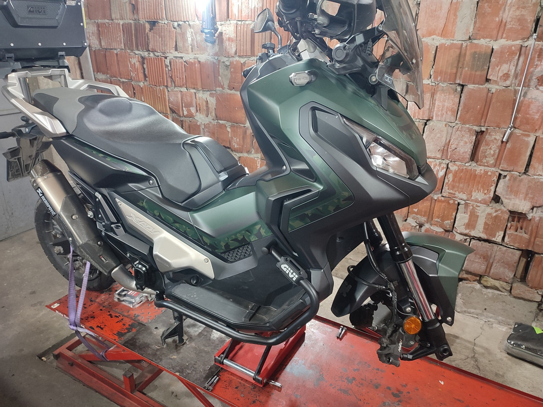

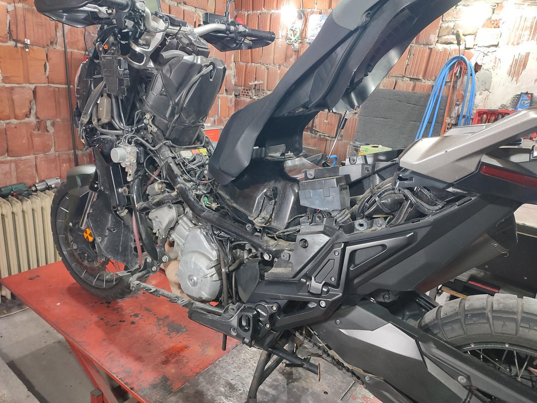

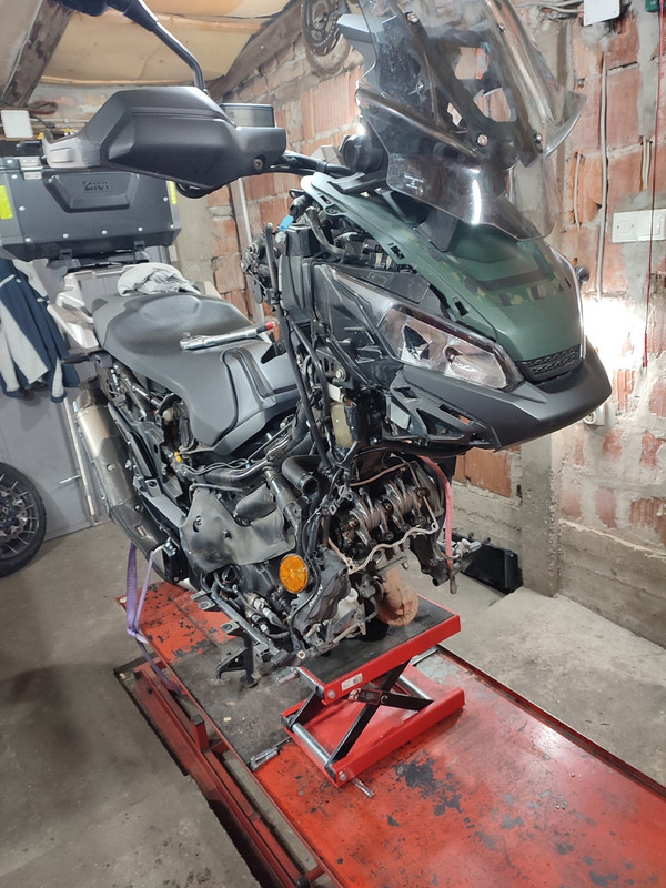

QmBGD 4967 Napisano Februar 12, 2025 (promenjeno) Drug član, 1078 postova Lokacija: Beograd Motocikl: Honda X-ADV Prijavi odgovor kao problematičan Danas preuzet motorič od dr. @Satelis, naravno. Zelenko je na 30.000km i urađen je redovan servis, zamena rashladne tečnosti, štelovanje ventila, reparacija prednjih amortizera, obaranje farova i još dosta "sitnica" koje oduzimaju mnogo vremena, ali ne mogu da prođu kod Dareta kao takve dok većina majstora ne bi ni primetila to najverovatnije, mnoge stvari ni sam nisam primetio... Zvuk mašine je osetno drugačiji, menjanje brzina "nežnije". Hvala gospodinu na uloženom trudu i pažnji za detalje. Promenio Februar 12, 2025 član QmBGD 4 2 Citat Podeli ovaj odgovor sa prijateljima Link to post Share on other sites More sharing options...
Satelis 17784 Napisano Februar 12, 2025 Integrisan, 9768 postova Lokacija: Beograd - M.M.Lug Motocikl: Peugeot Satelis250 ...... Honda NC750XD Prijavi odgovor kao problematičan Nema na cemu, kad nadjem vremena pisem detaljnije .... za sad nek stoji jedna kao poDsetnik 6 1 Citat Podeli ovaj odgovor sa prijateljima Link to post Share on other sites More sharing options...
boza_kg 6920 Napisano Februar 12, 2025 (promenjeno) Ne silazi, 5008 postova Lokacija: Kragujevac Motocikl: Kymco Agility+ 300 Prijavi odgovor kao problematičan Izgleda ko Alien 3 Promenio Februar 12, 2025 član boza_kg 4 Citat Podeli ovaj odgovor sa prijateljima Link to post Share on other sites More sharing options...
dexex 224 Napisano Februar 12, 2025 Svrati ponekad, 182 postova Lokacija: Bgd Motocikl: Vivacity50,Medley125,Beverly300HPE, C400... Prijavi odgovor kao problematičan Ostali samo dugmići.... Citat Podeli ovaj odgovor sa prijateljima Link to post Share on other sites More sharing options...
SQTR 727 Napisano Februar 16, 2025 (promenjeno) Donaudampfschifffahrtselektrizitätenhauptbetriebswerkbauunterbea, 508 postova Lokacija: Cukarica Beograd Motocikl: NC750X '24 Prijavi odgovor kao problematičan Oglasio sam ali da postujem i ovde ako neko traži imam viška nosač kofera original za 2017-2020. Promenio Februar 16, 2025 član SQTR Citat Podeli ovaj odgovor sa prijateljima Link to post Share on other sites More sharing options...

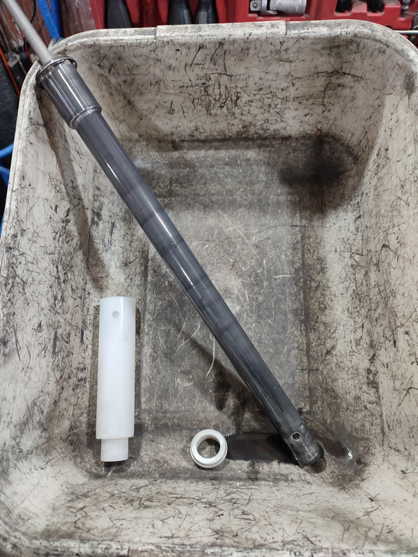

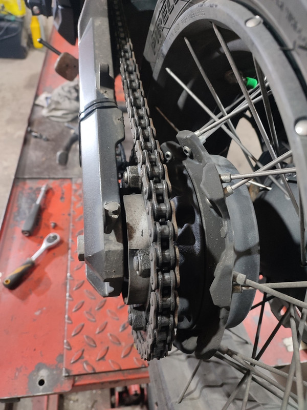

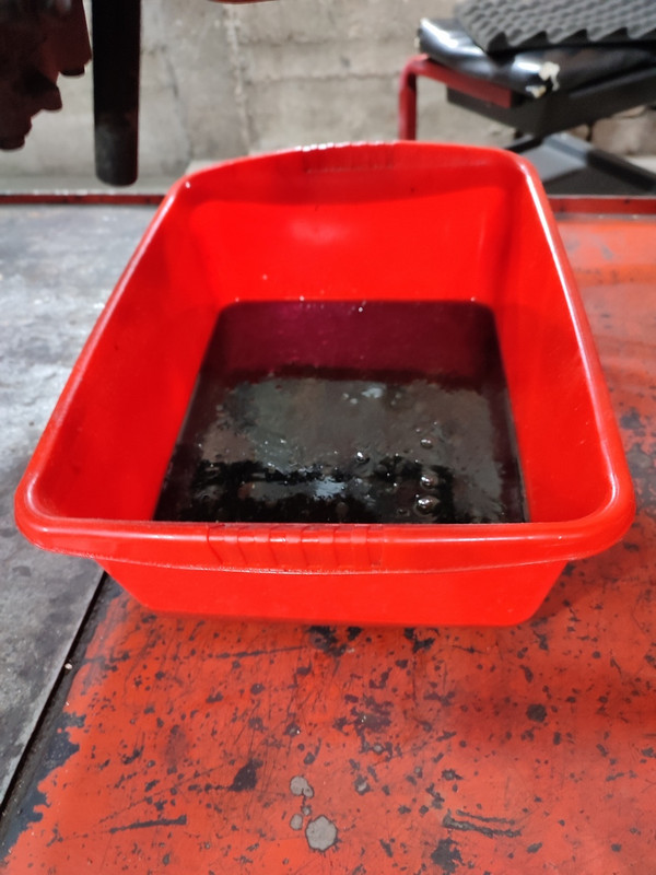

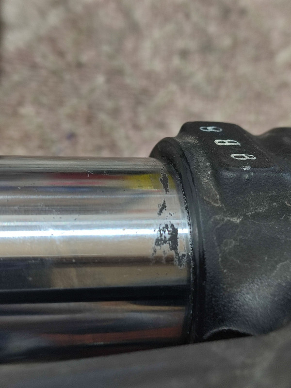

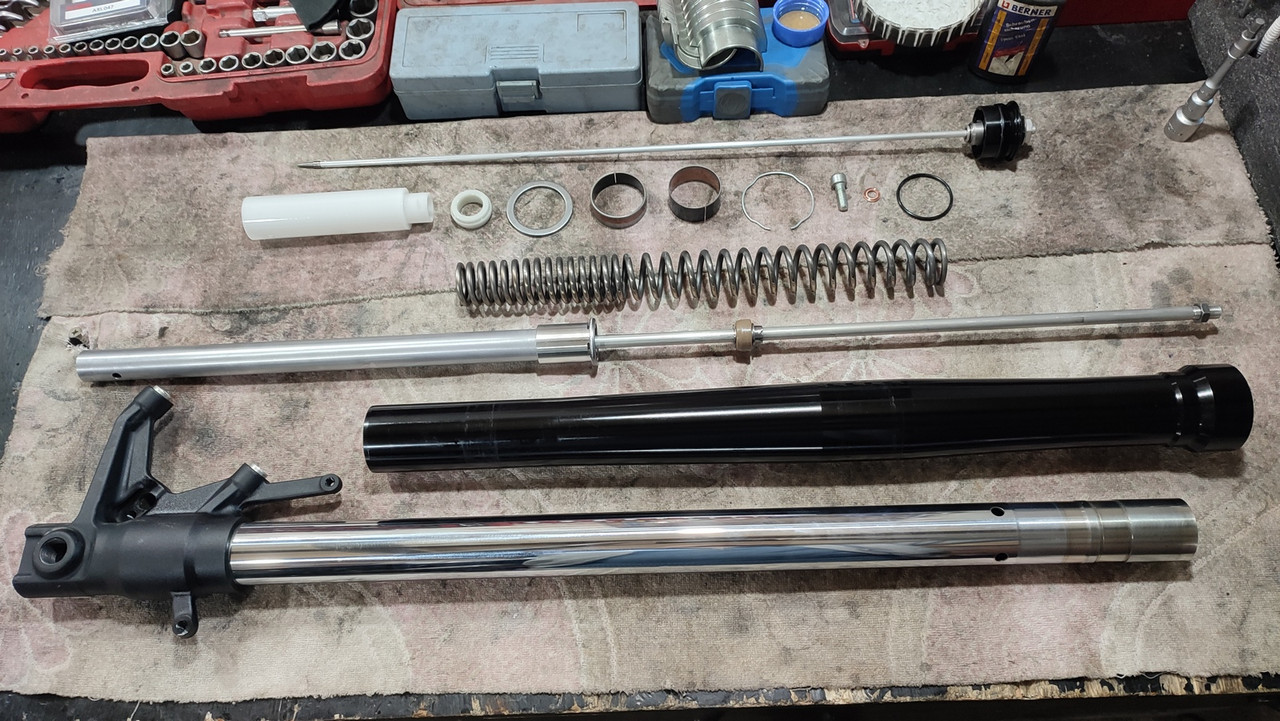

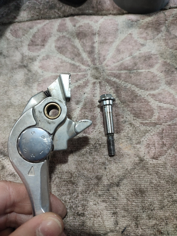

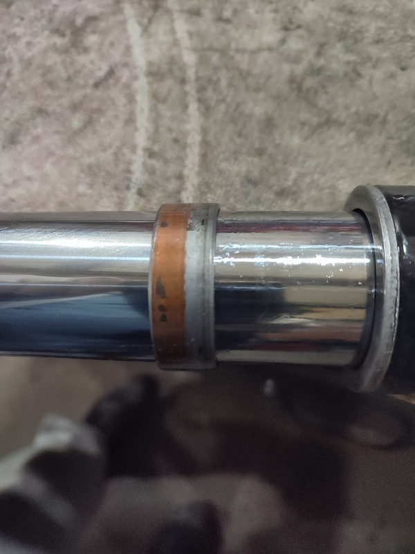

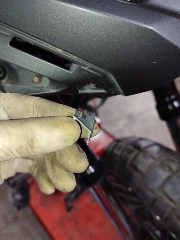

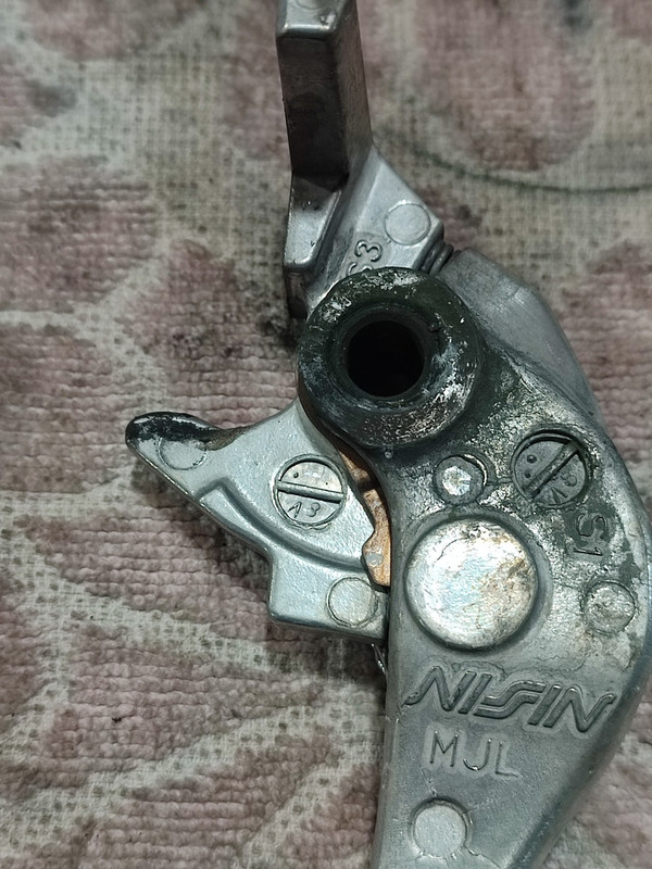

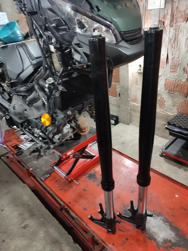

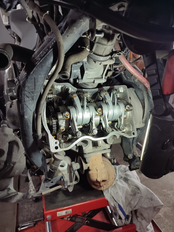

Satelis 17784 Napisano Februar 23, 2025 Integrisan, 9768 postova Lokacija: Beograd - M.M.Lug Motocikl: Peugeot Satelis250 ...... Honda NC750XD Prijavi odgovor kao problematičan Bit cu kratak s X-ADV redovan servis na 30K + dodatnih zajebancija prvo nakon rasklapanja ispustiti tecnosti (antifriz i ulje iz motora) drugo, srediti pokrckane zabice kao i poteznicu P kocnice trece, napasti ventile (po knjizi rana je km za stelanje... odraditi na 30K) cetvrto, servis amorta (25-30K max) otud imamo stanje ulja iz amorta stanje kliznog ostalo ispeglati jedan odradjen, drugi na red dolazi Sta je bitno da znate.... Levi i desni se razlikuju u unortasnjosti zbog finog stelanja tvrdoce na desnoj strani koje ima. Tako da treba povesti racuna da se ne izmesaju delovi prilikom pranja. Takodjer kolicina ulja i visina vazdusnog prostora nije ista na obe strane. U knjizi moze se naci za model 750 i 750L. Da nekog ne zavara ovo L vas ne zanima jer nie za nase trziste pa da se ne zajebete. Z'naci... u LEVI amort ide 596ml ulja i visina vazdusnog prostora je 91mm Z'naci... u DESNI amort ide 584ml ulja i vvp je 97mm Visinu matice na navojnoj sipci staviti na 11mm Osovina prednjeg tocka ide na 63Nm sve se moze pronaci u Pre pakovanja plastika far se mora spustiti. Sa obe strane fara ima srafice za stelanje levo-desno koji su u donjoj zoni i gore-dole koji su u gornjoj zoni fara sa unutrasnje strane. Donje zone nikad ne treba dirati. to je ovo o cemu zborim, nema pipanja gornje zona me zanima plastike spakovane, ceka se tocak dok cekam tocak da se pozabavim stitnikom ruke Nikad al bas nikad nemojte koristiti super lepak. Ovde je radjeno u kombinaciji super lepak i krep traka pa na kraju izolirka. Posle kad treba da se zavari plastika hoce oci da ispadnu koliko stipa od super lepka. kad je vec u butiku treba srediti jer ce sigurno doc do problema ako se zazmiri na oci ki novo stigao je tocak, desni disk popi po pic*i Ok je da se stavi zakljucavanje diska.. i treba zastita. Mana i problem nastaje ako se zaboravi a krene, zurba....zez u najavi. Sreca je kad se samo pokrivi disk... il ga ispravis il ga zamenis. Veci problem nastaje kad (pored iskrivljenosti) dodje do pucanja usice gde se srafe klesta ili ti mali pin da ga tako nazovem na cizmi amortizera. Ovde to nece tako lako puci jer je usd amort za razliku od NC ...jednom kolegi je zveknulo bas tu zbog zaboravljenog disk lock-a. desni sredjen, levi vrlo malo korigovan ostalo je srediti lanco suvo a ima podmazivac, labav usuto novo ulje, napumpane gume, zadnji amort pritegnuti za 4 klika i odoooo spavati 20 2 Citat Podeli ovaj odgovor sa prijateljima Link to post Share on other sites More sharing options...
QmBGD 4967 Napisano Februar 24, 2025 Drug član, 1078 postova Lokacija: Beograd Motocikl: Honda X-ADV Prijavi odgovor kao problematičan Da ponovim, drugačije se čuje, drugačije reaguje na gas, nežnije menja brzine, iako nisam imao primedbi ni pre, neravnine mnogo bolje upija... Sve nakon ovog servisa. Hvala, čika Dare @Satelisjoš jednom. 4 1 1 Citat Podeli ovaj odgovor sa prijateljima Link to post Share on other sites More sharing options...
