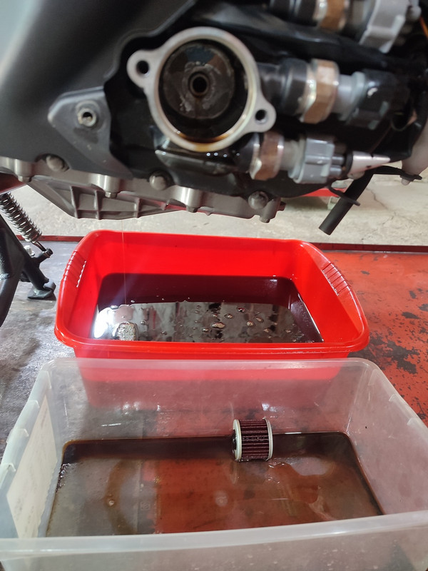

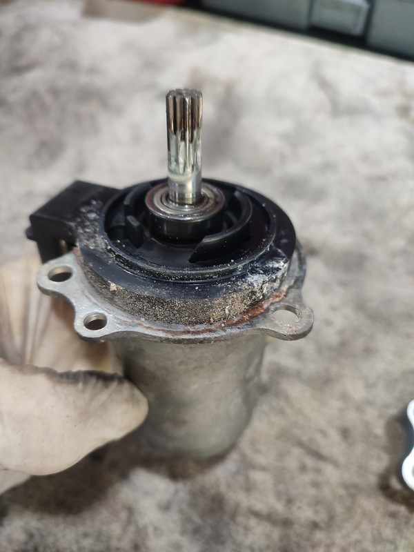

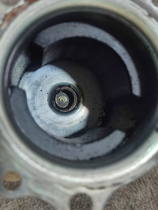

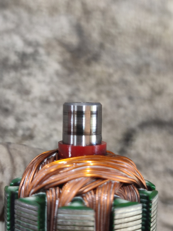

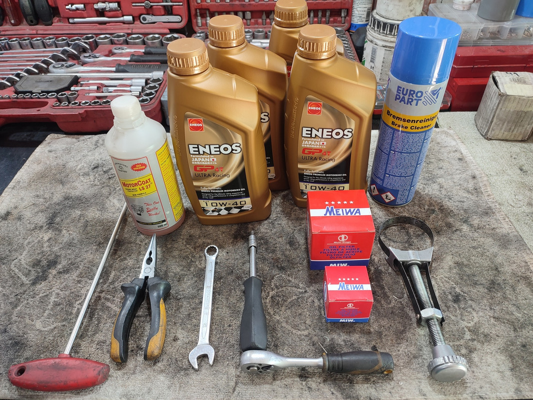

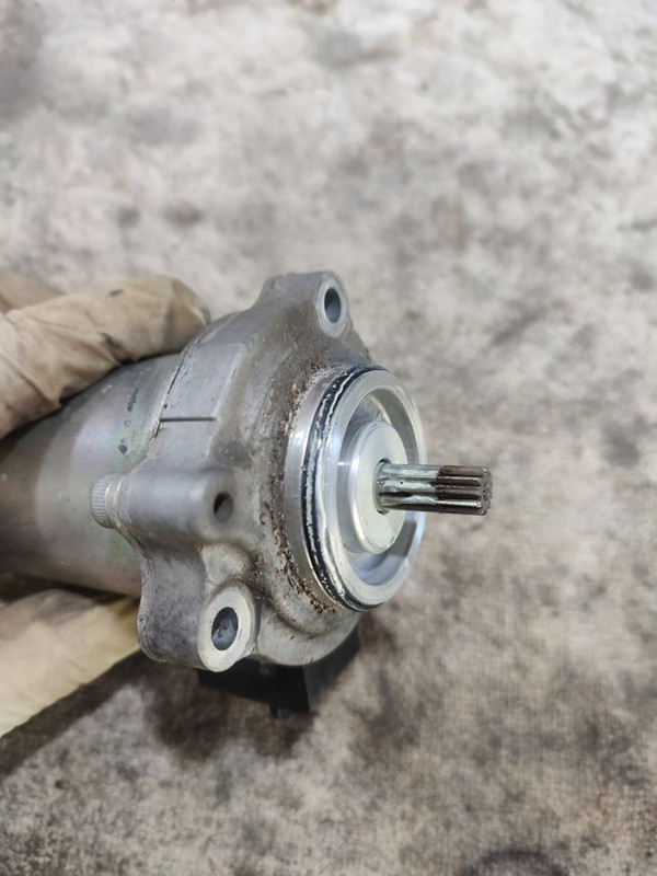

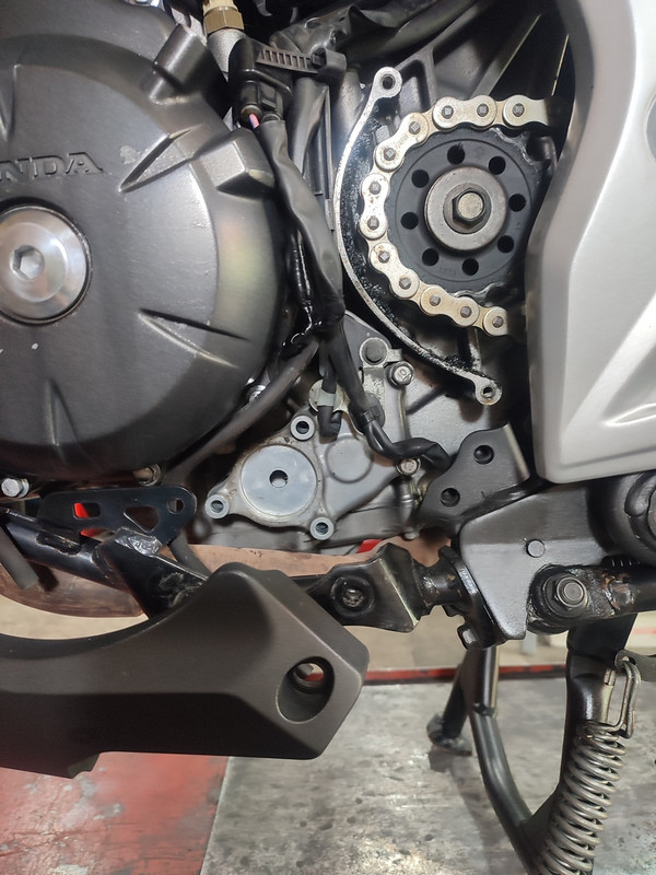

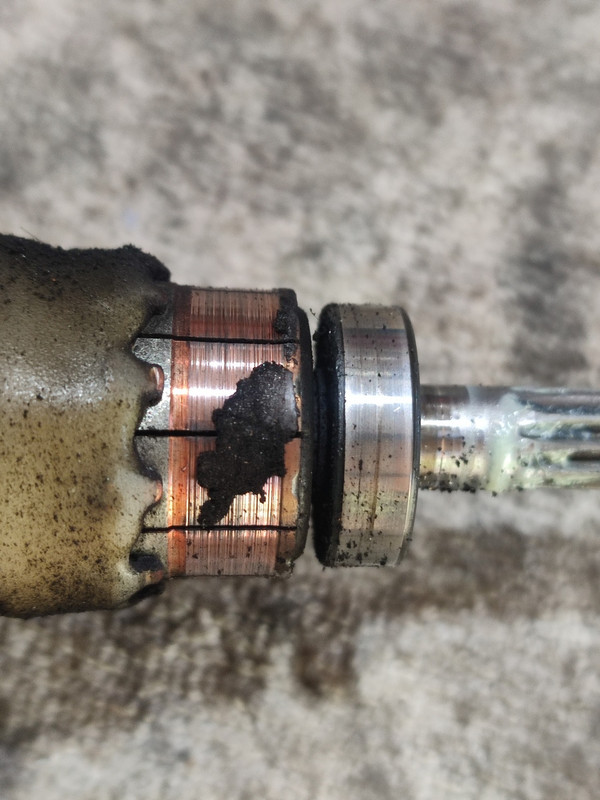

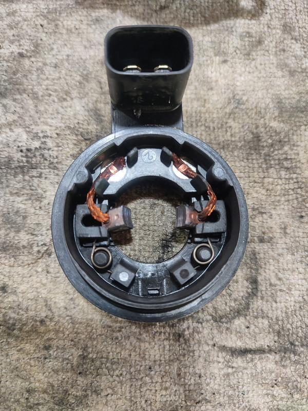

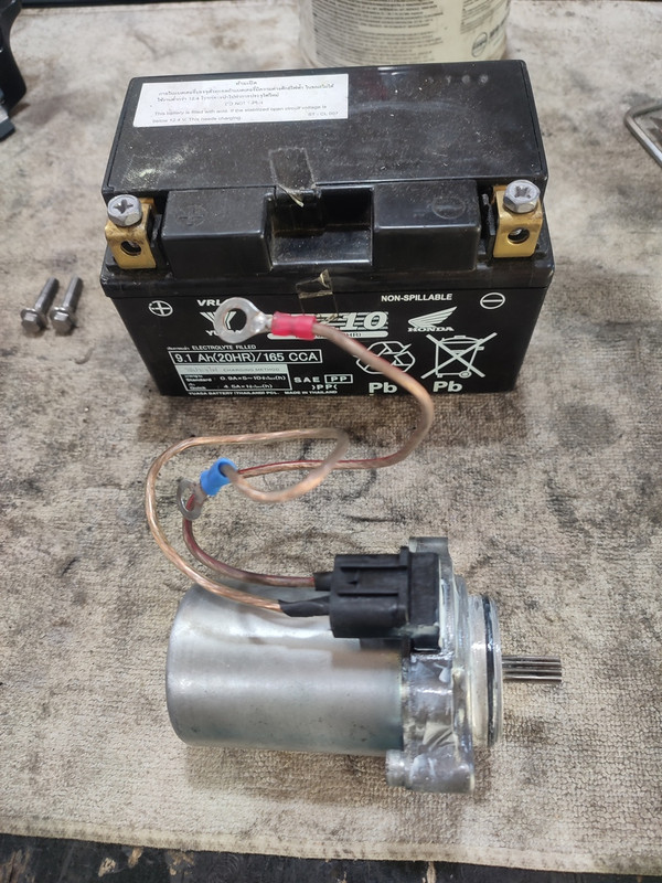

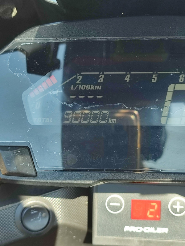

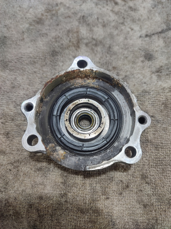

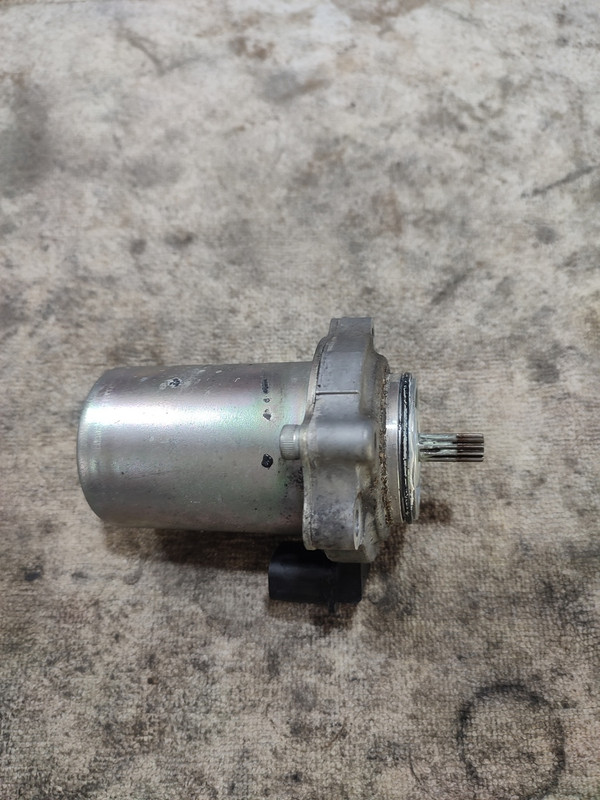

Satelis 17706 Napisano Avgust 23, 2025 Integrisan, 9757 postova Lokacija: Beograd - M.M.Lug Motocikl: Peugeot Satelis250 ...... Honda NC750XD Prijavi odgovor kao problematičan Gde smo ono stali .... mali jubilej, vreme je za servis i za plan sta i kako dalje gospodja mi moja... sta reci sem da je zasluzila levo pored ulja je aditiv ..... pisah lani u temi 7K je predjeno od zamene, po boji moz'se vidjet da nije razbiveno el. motor menjaca takodje da se sredi 50ineka hiljada bese na satu kad je napravio prvi problem mast od tad i dalje postojana taman na vreme rekli smo....ne dirati cetkice mast postojana tragovi rada Nemam sliku .... oprao sve, sredio kolektor rotora, namackao sta se treba namackati, zastitio, sklopio, oprao lancobran prednjeg lancanika....sve da bude tip top. izvrteo malisu u oba smera.... sve Ok provozao.... nek mi takva samo ostane E sad da predjemo na glavno jelo tj na ono sta me ceka u narednom periodu. Tesko da cemo se gospodja i ja (ikad) rastati, te iz tog raloga pravim plan odrzavanja za dalje. - Prvo sta mi sledi je servis prednjih amortizera, poslednji put servisirani su na 64.000km. Tu ce mi trebati klizni lezajevi, semerinzi, prasinari, 2L ulja, odmascivaci x2, masti, mozda ubacim YSS kertridz kit. - Lezajevi u tockovima su menjani na 52.000km. Oem sigurno guraju 50K, ostalo tj zamensko nisam siguran da moze toliko izdrzati tako da se treba pripremiti teren kad se gume budu menjale. Tu ce trebati komplet set lezajeva sa sve semerinzima za prednji/zadnji tocak i damper gume sa Wemoto. Kociona klesta svakako se skidaju te cu i tu biti ciscenja, mackanja minimum. - Lanac za 4.000km napunice 50.000km predjena.... jeste u dobroj kondiciji, sta vise odlicnoj, ali ima pregazenih km. Prati se situacija svakako pa ako odlucim mozda i tu bude dejstva kad je vec sve poskidano. - Ventili, svecice, klapna gasa je takodje radjena na 52Kkm + lanac bregaste uskoro treba zameniti tj taj zahvat treba objediniti. Tu ce mi trebati dihtung poklopca ventila (nikad menjan), lanac bregaste, spaner lanca, klizac, antifriz. Posto skidam deklo menjaca mozda zamenim lezaj koji dodje pre duplog kvacila, ventili da sensteluju, svecice zamene. Sve u svemu dosta delova i mnogo radnih sati ce trebati kako bi se posle mogao gurnuti prs u uvo i samo da zvizdi. Kako sta bude bilo pisacu 19 1 Citat Podeli ovaj odgovor sa prijateljima Link to post Share on other sites More sharing options...
