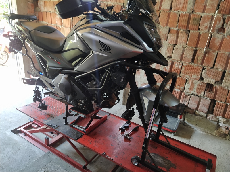

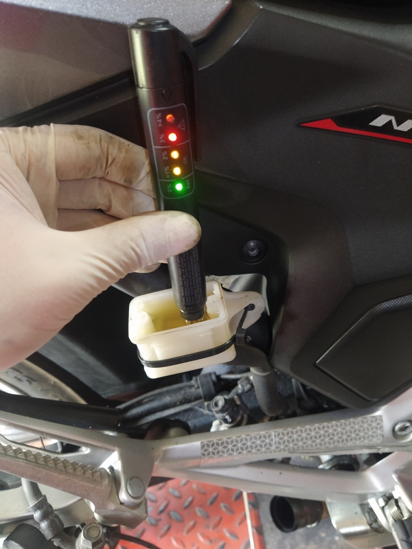

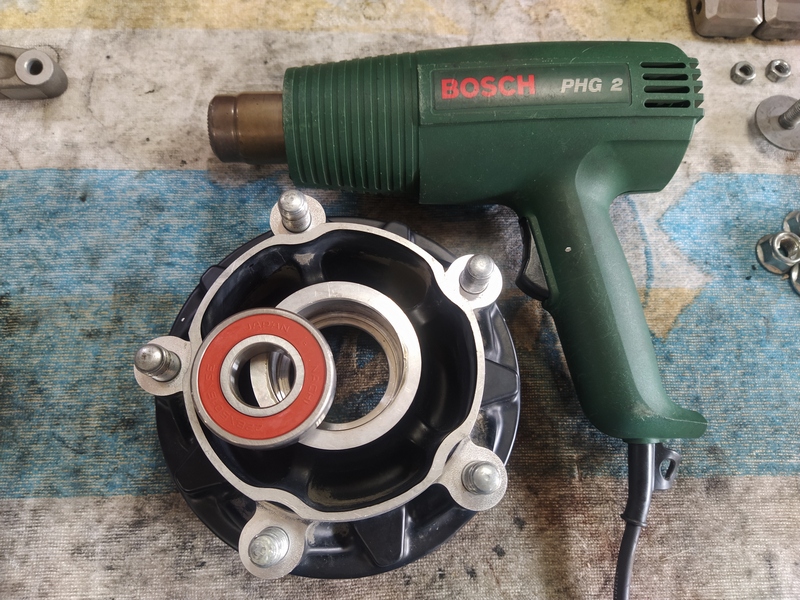

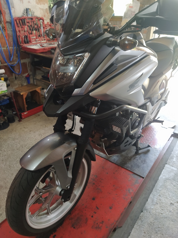

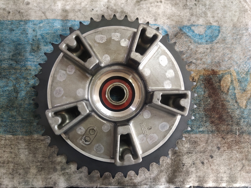

Da nastavim dalje, kasnije cu odgovoriti kolegama.

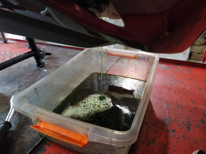

na red dolazi antifriz, nikad promenjen nije
Sad moz'se pita neko kako zna da nikad promenjen nije... lepo, lako ima par indikatora.
Ako je razblazen, vise vode nego antifriza.... nije menjan vec samo dolivana voda, ako zapekne gumica cepa tj slepi se za grlo hladnjaka... jasan je znak da dugo otvarano nije, ako nema oziljka odvijanja-zavijanja na srafu za ispustanje... znaci da niko pipao nije, ako je prazna ekspanziona posuda.... ili nije menjan ili je bajk bio na boku pa preko prelivnog creva izadje napolje.
I tako blize i tako dalje....

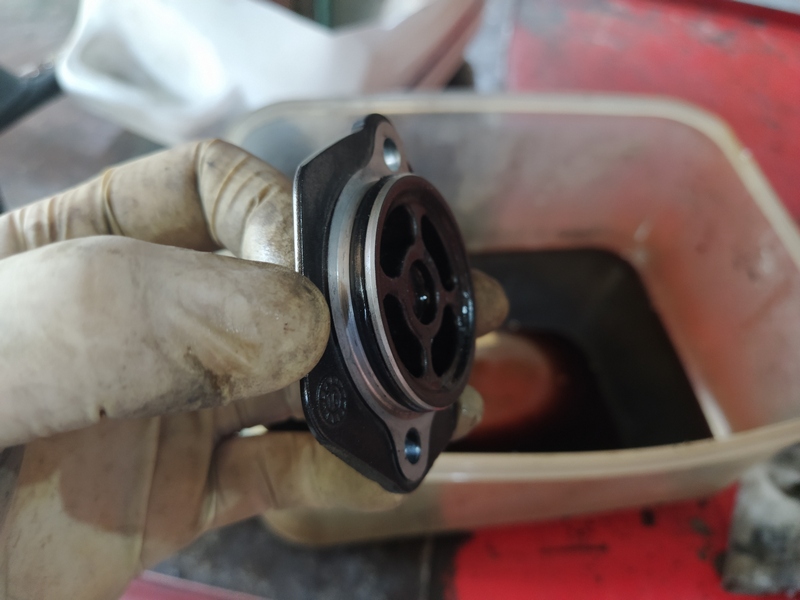

posle antifriza dolazi ulje na red
dobro je, nije oem filter dct-a

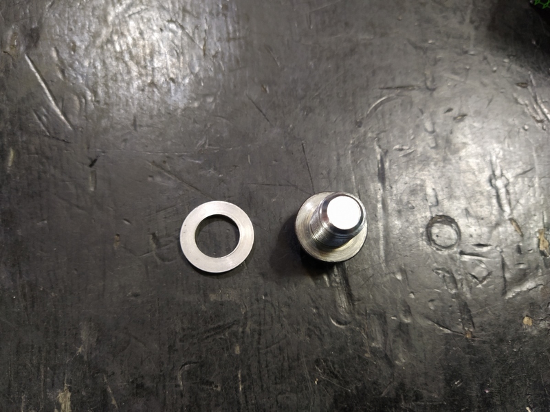

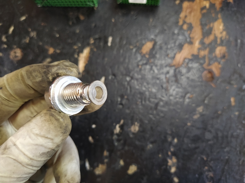

podloska nije mi se svidela kako izgleda, zamenih je

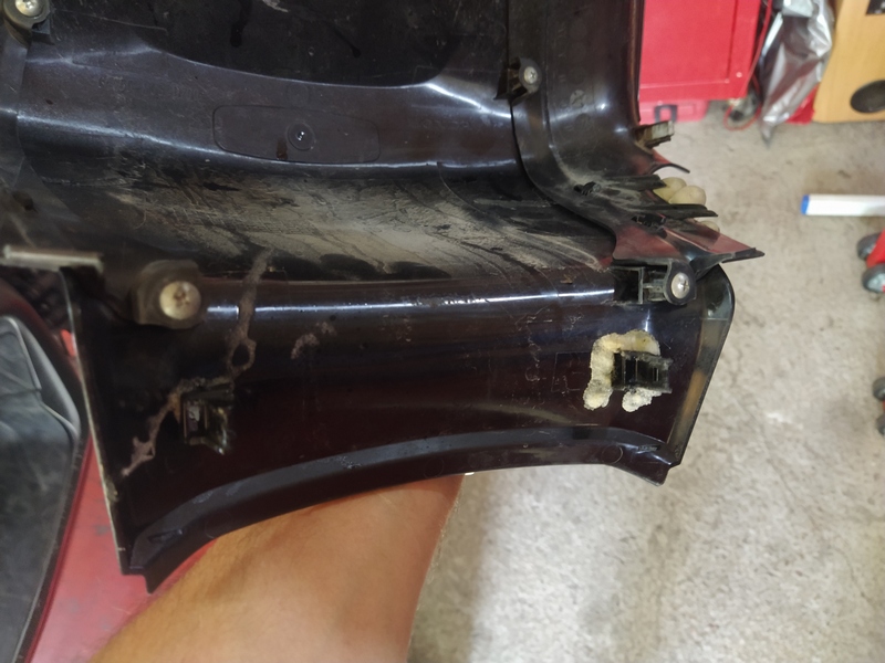

mogu se pakovati plastike napred, na obe strane falio je sraf

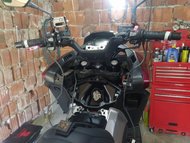

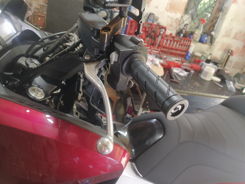

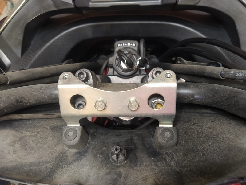

prelazim na korman
ima podizac
osovina ociscena i macnuta mascu pre montaze
tacka ide gore
da se poklopi sa "crtom" prekidaca
na desnoj strani mora se maknuti cilindar da bi se prislo gornjem srafu prekidaca
srediti
sraf tega sam ispravio koliko sam mogao, stajao je ukrivo

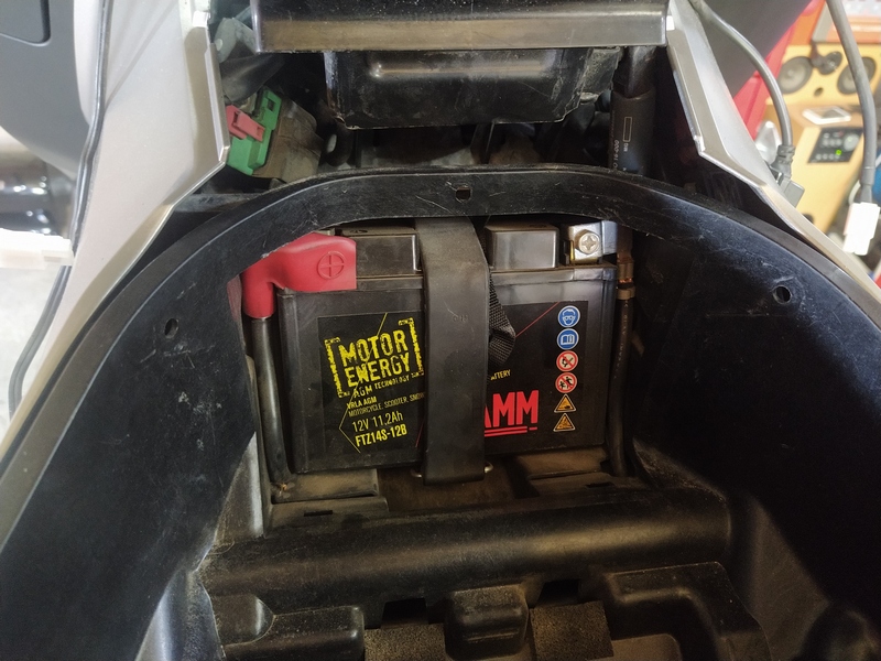

skindaj bakteriju, stavio je na punjac da se osvezi malo

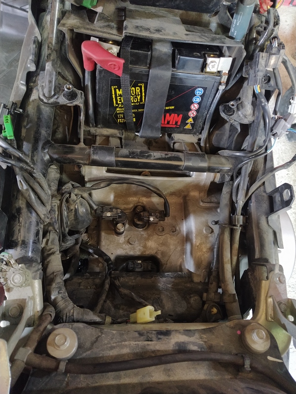

morao sam levu stranu rasturiti i izvaditi kutiju ispod sica
da bi mogao raskaciti instalaciju grejaca
vratiti lagano sve nazad, poslednja plastika je oko kuc. f. vazduha
ova plastika je jako mekana, savitljiva... ne znam sta treba da joj uradis da bi pukla
jedni delovi na jednu stranu
drugi delovi na drugu, djipaju, otimaju se , hoce na moped

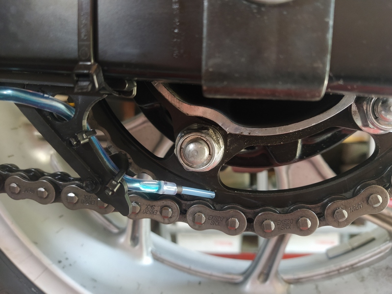

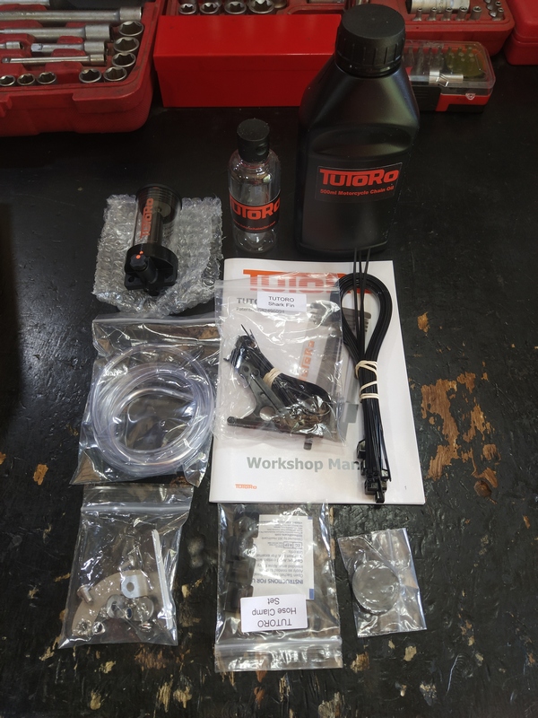

pre Tutora sledi podesavanje hoda lanca
ostaviti duze crevce kako bi radila zajedno sa viljuskom
pauza vreme je rucku, posle rucka ide slatko
sad se sladim ali ne zadugo, bice gorcine
Nastavice se.....

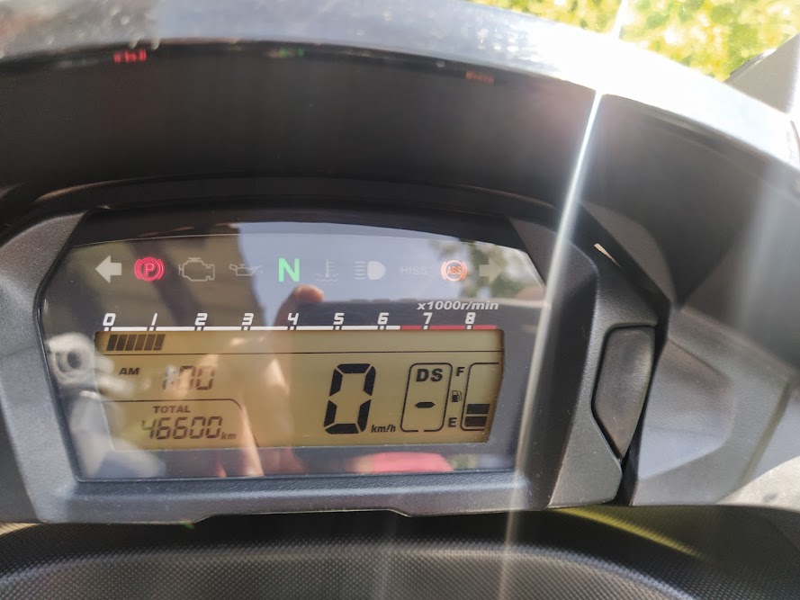

pauza gotova, pali se makina da se greje zarad reseta menjaca
Kaciga na glavu, sledi probna voznja citavih 200m. Nesto nije u redu, cujem ABS modul kako radi u prekidima, na tabli nikakvo upozorenje.
Nailazim na lezeci, krecem da kocim i osecam kako obe poluge lupaju, abs pupma odradjuje kao da mi je blokiran tocak....nista mi jasno nije u tom momentu.
Pali se ABS lampa, odmah zatim pali se EFI lampa i menjac ostaje blokiran.
Laganim kasom okreci se nazad, sta sad moze da te mori, krece prelistavanje u glavi.
Niotkuda dva problema, prvi problem oko ABS-a ubrzo napravi drugi oko menjaca.

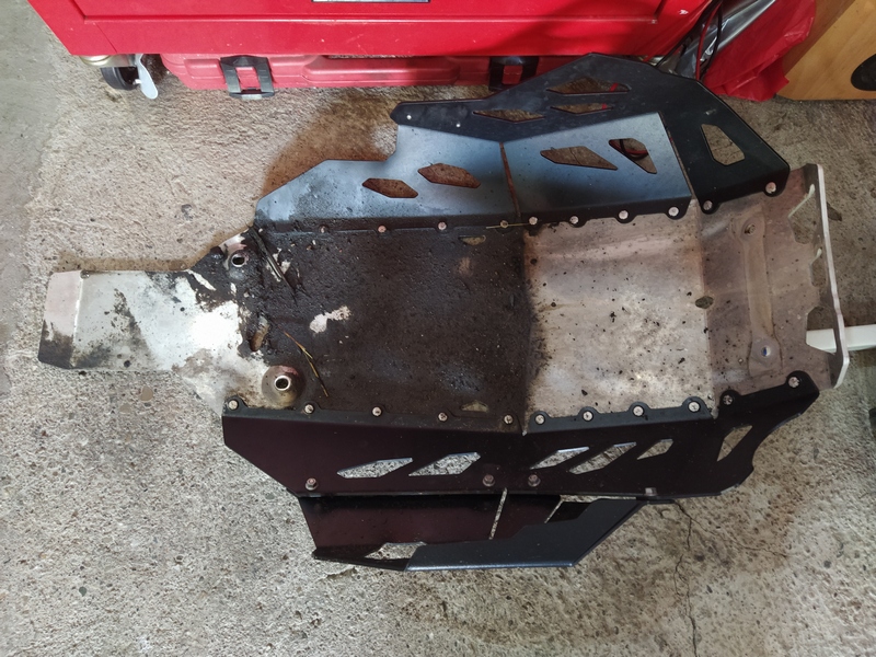

Integra napred bocno sa obe strane ima po 3, 4 dzeka, na levoj je ABS modul, zatim kod srednjeg tunela ista situacija na obe strane. Ispod kutije koju sam skinuo nalaze se senzori, skidao-vracao ABS senzore...... kroz glavu mi se mota da je mozda negde problem u nekom dzeku ili ti dikilikontakt nemam, informaciju neku.
Rasturam opet sve plastike, krece provera....svaki dzek otvoren, pregledan, naprskan, vracen na mesto, senzori stoje dobro, ne vidim nikakav problem. Proverih zadnji senzor, razmak do citaca, dzek sve Ok, napred isto sve stoji kako treba.

Menjac odglavio, pali, ponovo naucio, probaj.... ne valja, opet isto :stabre:

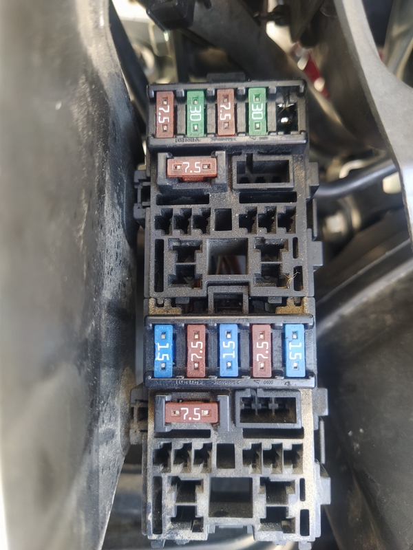

Da znate, ako Vas nekad izda senzor ABS-a, ako imate manju havariju na putu pa isti otkinete, slomite.... voznju mozete nastaviti al pre toga treba izvaditi osigurac iz kucista.
skroz gornje desno cose, osigurac zelene boje od 30A napolje
Kad se osigurac izvadi, motor se moze voziti. Saltace normalno brzine, kocice isto normalno (nema vise pulsiranja poluga)  blinkace ABS lampa na inst. tabli i to je to.
Uglavnom sticicete gde treba da stignete.

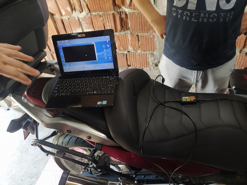

dijagnoza pamti od ranije, pre 300km bila je Integra ovde
Vratio osigurac, obrisao greske, proba.... ne valja.

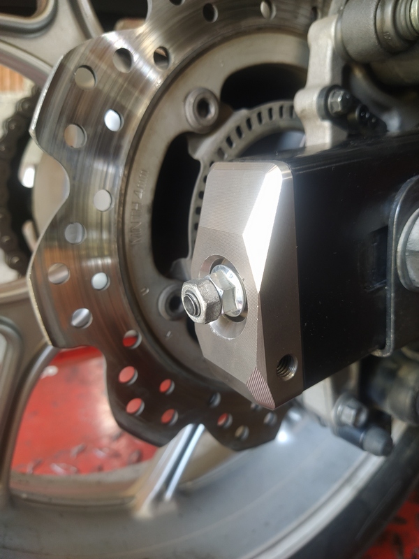

Kaci punjac, kaci dijagnozu, citaj greske gde prijavljuje prednji tocak tj senzor.
Senzor nije jer sam vec od belog donatora prebacio, isti mandrak.
Integra nema sinhronizaciju senzora/tockova za razliku od recimo MP3 od 2015+.
U prevodu znaci ucenje tockova nakon demontaze-montaze.
Ovo se upravo tako ponasa, kao da nisu sinhronizovani.

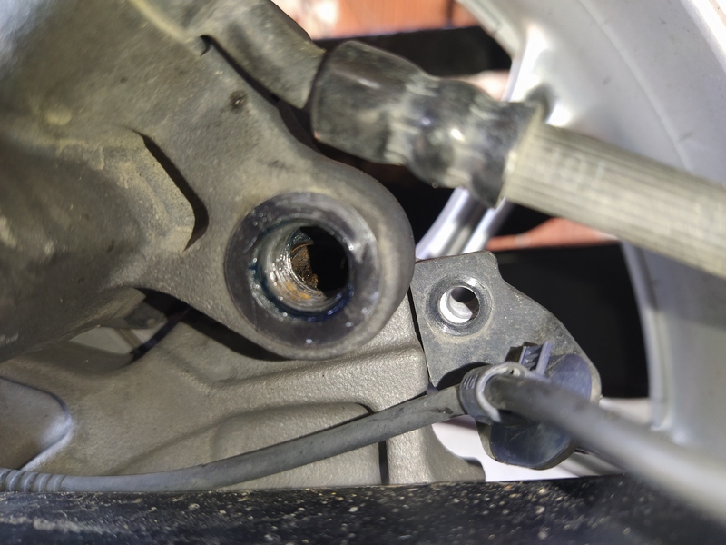

Tras lupi Nace sakama, setio se kaze sta je kod njega bilo.
Pita me jel sam gledao citace, rekoh jesam zadnji, merio razmak ceo krug, sve je Ok.
Ajd da vidimo prednji, vadi subler, dizi, drzi, lagano u krug.
tu lezi zec, toliko je mali deformitet ali sasvim dovoljan da zeza ceo sistem
2 cuka i gotovo
Deformitet citaca moga se desiti jedino u transportu tockova do-od vulkanizera ili dok je vulkanizer radio, trece mesto ne postoji.
To mi vise nije bitno, bitno je da je zec uhvacen.

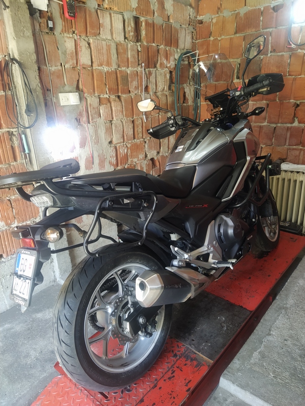

dosao kuci, spakovao plastike, proba i to bi bilo to.....
2 cuka i gotovo
brisem greske, resetujem sve racunare, ucim menjac, proba....

Treba mi dijagnostika ko leba, setih se da mi je Drasko krajem Jula javio da je nabavio neku dijagnozu za Honde pa da vicem kad hocu da je probamo.
dodje Drasko, VELIKO mu hvala na tome, kaci, kontakt, gledaj, probaj
.... nista nismo mogli uraditi, jbg vise srece drugi put, bar smo prbali

A Milketova makina
jos malo pa 80K.... svaka cas
poslednji put druzili smo se April mesec 2019, bese 41.358km tad
dodje vreme za novu druzbu
prvo mora ici
jedno dobro pranje
ondak plek dole
magnet na srafu ne znam dal je slucajno il namerno
kako god, nema nikakvu funkciju u smislu prikupljanju opiljaka
oring gumica naceta
mora se voditi racuna kad se vraca nazad, ostre ivica ima na kucistu
valja macnuti
sledi
sraf sa magnetom
vrsi funkciju
ima viska
nema viska

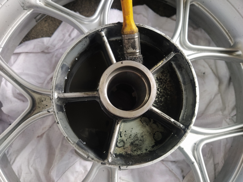

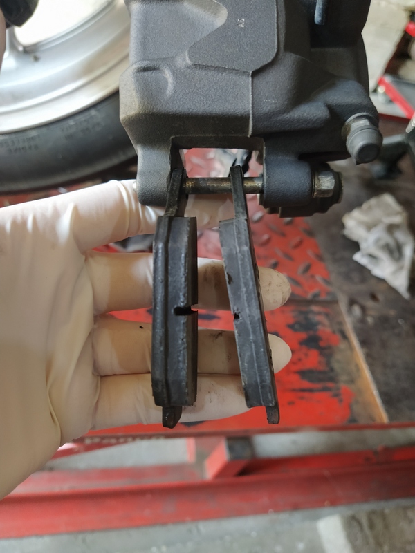

kad su plocice menjane nije dobro uhvacen desni sraf, nacet je navoj
hrdju sto vidite to je zbog vode a voda je usla jer se gumica smakla
a gumica se smakla jer je bilo muke prilikom vracanja klesta i srafa
jedno povlaci drugo i eto problema

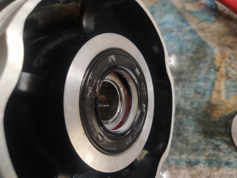

i ako ima semering voda nadje svoj put
ovako bidne nakon puskiranja oko osovine tocka
lanco drobi, krlja
preci napred
nove plocke
na trosan disk.... ne biva
sanacija
potreban pedikir, manikir

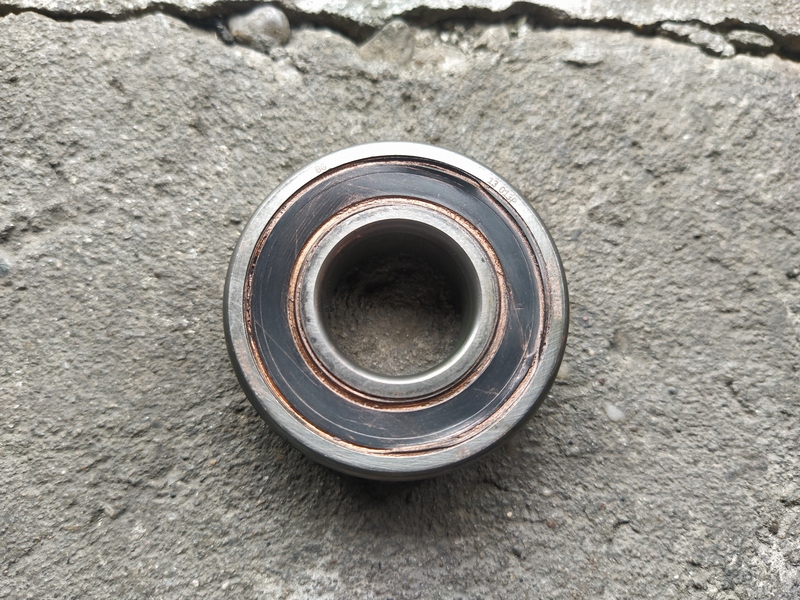

ostecenje semeringa kao da je od srafcigera, sreca nije nista strasno

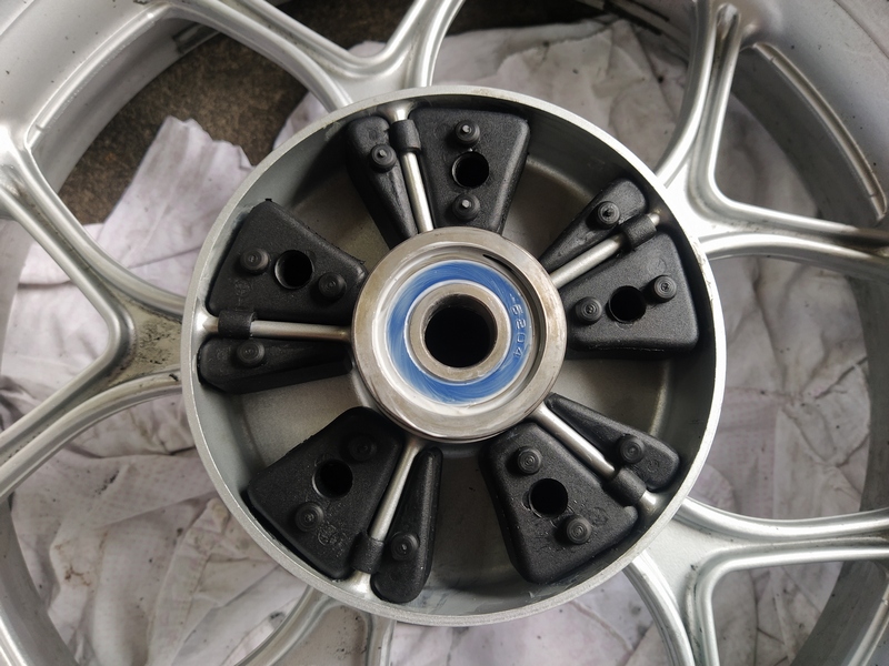

svi lezajevi od tockovi idu napolje
napred
SKF stavljeni u Stojanovu lani.... sta su strucnjaci radili pitaj Boga
nije ni bitno, bitno je sta cemo mi uraditi
tak treba biti pre ugradnje
al ne jos, ne biva u ovako udenuti
to je to, tockovi spakovani i spremni
ostalo namackano ceka red

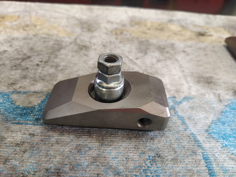

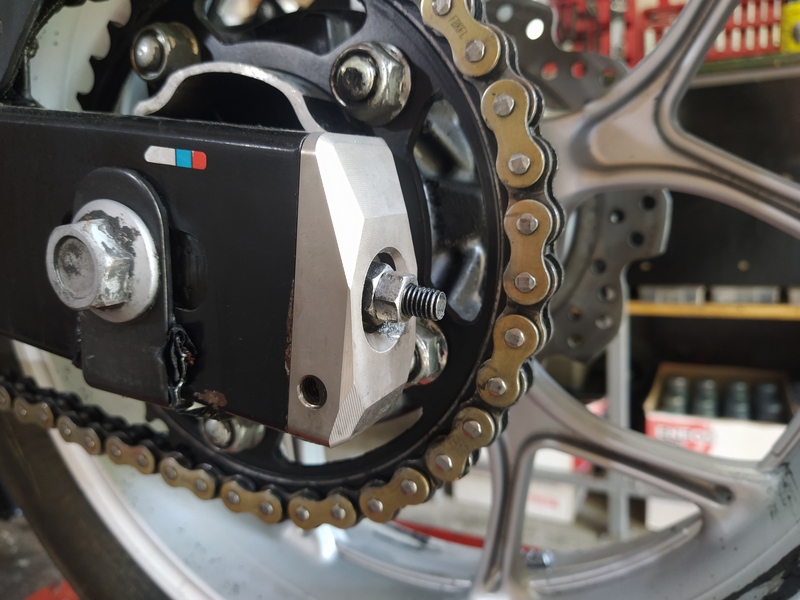

izbacujem razlicite matice i sve ce biti na kljuc 13 + ditanceri
vratiti plek
sa distancerom gore nece mozi, nema sada dovoljno navoja spanera
dve podloske ukupne debljine nekih 4mm resavaju problem

kocnica gotova, prelazim na f.v.
moglo se jos malo goniti, nekih 20K moze gurati kad je nov
uklopio plastiku leve strane, vrljavo je stajala

res. menjac
nisam smeo vise ispraviti
to bi bilo to, makina spremna
Posto je Milke uzeo pogresne lancanike 16/43 dok oem nosi 17/39 za DCT verziju..... kome budu trebali lancanici novi (nije vozeno, samo iz kese izvuceno) nek se javi.....znaci treba mu samo lanac od 114 linka, X ring po mogucstvu.
Model iz 2016 odnos ima 17/39 za XD uz lanac 520/112linka ili 17/43 za X verziju uz lanac 520/114 linka.

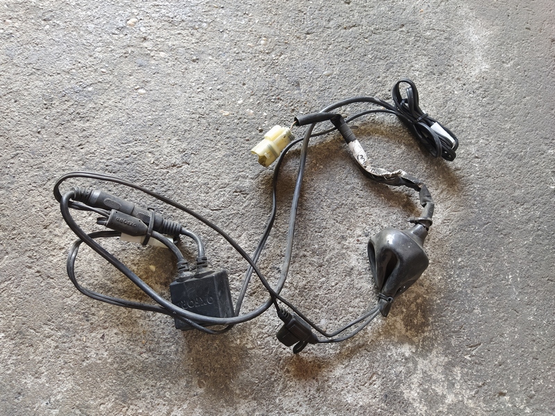

Koga interesuje, grejači ručica za NC 2021 u Delti koštaju samo 35804.86 din :)
Dobra stvar je što je ostavljena instalacija na motoru, povezuju se ručice i kontroler, a na instrument tabli postoji indikator u kom su stepenu uključene ručice (mislim da je od 1 do 5). Nalazi se na centrlanom delu, iznad sata. Kad se da kontakt, upali se na trenutak.
Umesto te gluposti su mogli temperaturu masine da stave.

Drugaru na X-ADV ugradio sam fabričke grejače. Sve je na klik, kvalitet slabiji od recimo Koso grejača.... 300 vs 50€ ne slaže se nikako tj cena ne opravdava kvalitet.
