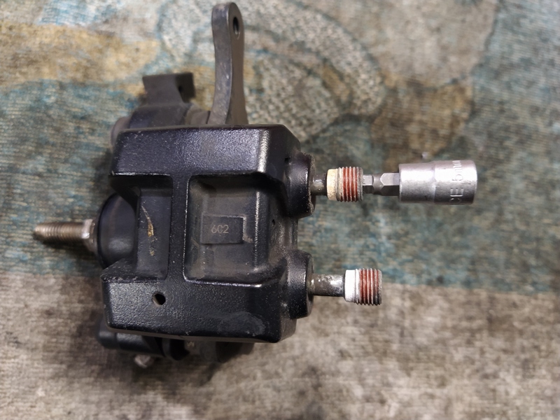

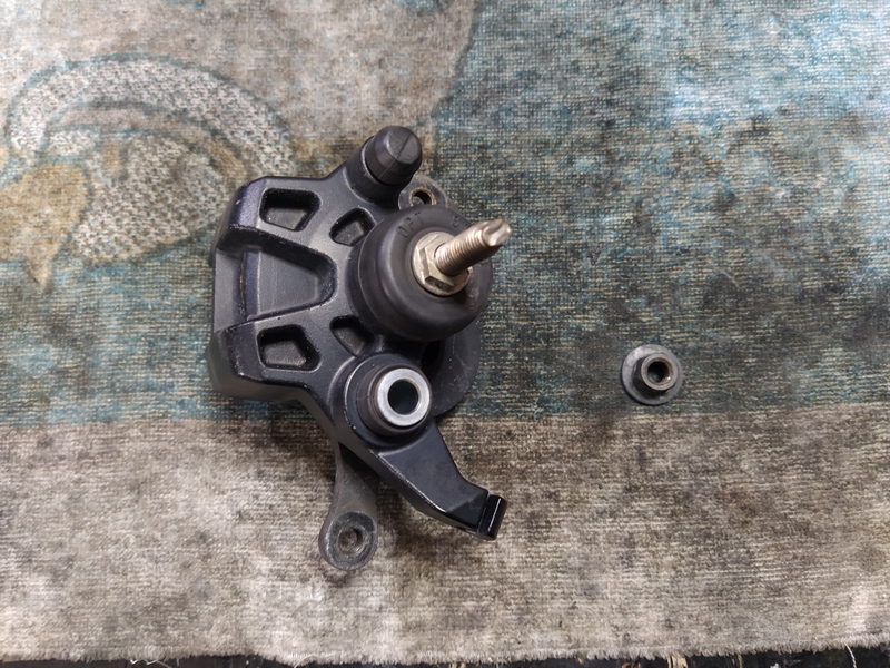

keš 751 Napisano Februar 16, 2023 (promenjeno) Zainteresovan, 453 postova Lokacija: Bačka Palanka Motocikl: Tomos Automatik 50, Peugeot Ludix 50, piaggio fly 150, Honda SW 400, Honda CBF 1000 Prijavi odgovor kao problematičan Trebam uskoro da teram skuter na tehnicki, rucica parkirne nece da ostane kad je povucem. koliko je komlikovano, sta treba skidati od plastika da ne lutam ili ako ima neko neki link gde da pogledam odakle da krenem. Inace je htela da "zakopca" samo kad je jace povucem i to ne uvek iz prve. Promenio Februar 16, 2023 član keš Citat Podeli ovaj odgovor sa prijateljima Link to post Share on other sites More sharing options...
rajmax63 193 Napisano Februar 16, 2023 Svrati ponekad, 153 postova Lokacija: Bačka Palanka Motocikl: EX Honda CB 750 F Bol dor, EX Honda SW400T, EX Honda Integra 750 DCT ,Trenutno Honda VFR1200X Crosstourer DCT Prijavi odgovor kao problematičan A reci ti meni ko na tehničkom uopšte zna da skuter ima ručnu kočnicu. Ako im ne kažeš ,oni to ne znaju,jer možda samo dva tri modela skutera na svetu imaju ručnu. Citat Podeli ovaj odgovor sa prijateljima Link to post Share on other sites More sharing options...
Satelis 17698 Napisano Februar 16, 2023 Integrisan, 9756 postova Lokacija: Beograd - M.M.Lug Motocikl: Peugeot Satelis250 ...... Honda NC750XD Prijavi odgovor kao problematičan Pre 3 sati, keš je napisao: Trebam uskoro da teram skuter na tehnicki, rucica parkirne nece da ostane kad je povucem. koliko je komlikovano, sta treba skidati od plastika da ne lutam ili ako ima neko neki link gde da pogledam odakle da krenem. Inace je htela da "zakopca" samo kad je jace povucem i to ne uvek iz prve. AKo nisi skoro ili uopste sredjivao klesta P kocnice.... tu ti je problem. Do sada niko nije imao porblema sa sajlom, uvek je problematika bila u zaribaloj konusnoj vodjici klipa u klestima. ovo je od NC-a.... isti princip rada ima, skini rasturi tacke oznacavaju gde da posebno obratis paznju sredi spakuj, montiraj, probaj 3 1 1 Citat Podeli ovaj odgovor sa prijateljima Link to post Share on other sites More sharing options...
keš 751 Napisano Februar 16, 2023 Zainteresovan, 453 postova Lokacija: Bačka Palanka Motocikl: Tomos Automatik 50, Peugeot Ludix 50, piaggio fly 150, Honda SW 400, Honda CBF 1000 Prijavi odgovor kao problematičan Za vikend cu skinuti i sve srediti pa javljam rezultat. 1 Citat Podeli ovaj odgovor sa prijateljima Link to post Share on other sites More sharing options...
keš 751 Napisano Februar 17, 2023 Zainteresovan, 453 postova Lokacija: Bačka Palanka Motocikl: Tomos Automatik 50, Peugeot Ludix 50, piaggio fly 150, Honda SW 400, Honda CBF 1000 Prijavi odgovor kao problematičan Jedno dodatno pitanje za Satelisa pre nego krenem sutra da rastavljam kljesta. Danas sam probao da povucem rucicu parkirne i da drzim, tocak se ne moze okrenuti, pustim i tocak ide. Da li, bez obzira na to, ipak stoji da skidam i razradim klesta kao sto si mi vec savetovao? Citat Podeli ovaj odgovor sa prijateljima Link to post Share on other sites More sharing options...
keš 751 Napisano Februar 18, 2023 Zainteresovan, 453 postova Lokacija: Bačka Palanka Motocikl: Tomos Automatik 50, Peugeot Ludix 50, piaggio fly 150, Honda SW 400, Honda CBF 1000 Prijavi odgovor kao problematičan Klešta skinuta, razradjena i vracena. Glavni klip nije bio u blokadi, išao laganica, ali vodjica, ona pod zastitnom gumom, ona je zezala, očišćena i namazana. Probam, sve lepo šeta. Namontiram i podesim, povučem ručnu iiiiiiiiii DRŽI i radi sve po PS_u . Hvala Satelis 4 Citat Podeli ovaj odgovor sa prijateljima Link to post Share on other sites More sharing options...
