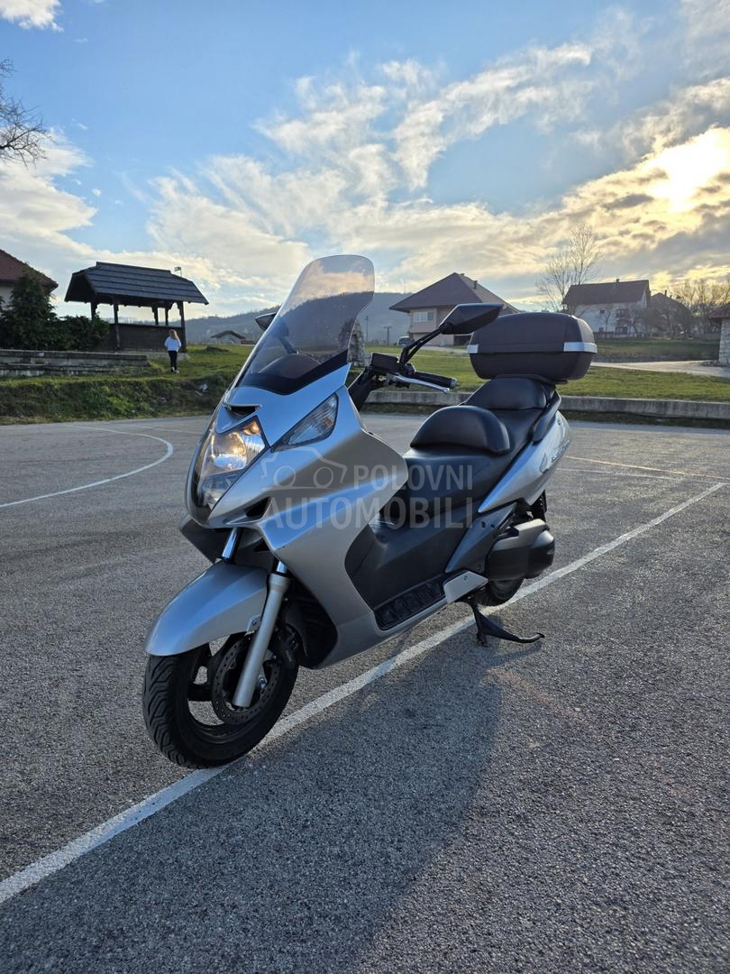

2 hours ago, ShakalVA said:
Odlučio sam da pazarim SW 400 :) Eto, sad sam u potrazi nekoj, pa vas izveštavam.
Moj je na prodaju, javi se ako si zainteresovan. Gledam veći motor da uzmem..
WWW.POLOVNIAUTOMOBILI.COM
Honda Silverwing 400 Malossi, 2008. godište, Scooter, vozilo prešlo 45000 km, Užice. Cena 2.950 € - Motori -...
