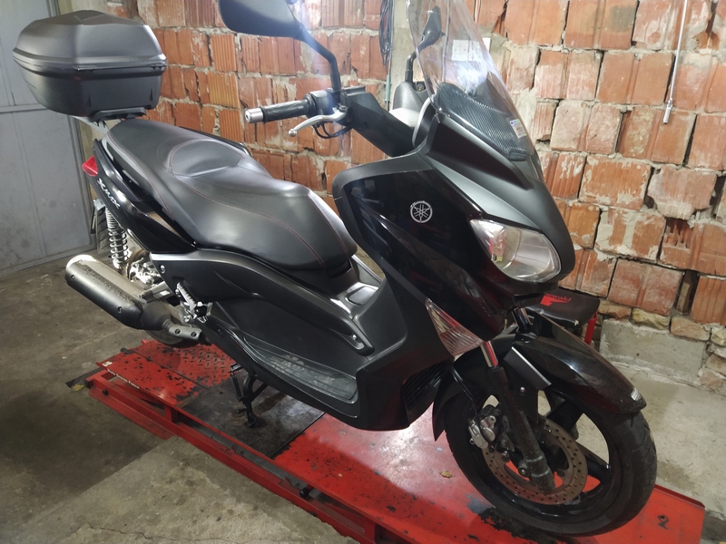

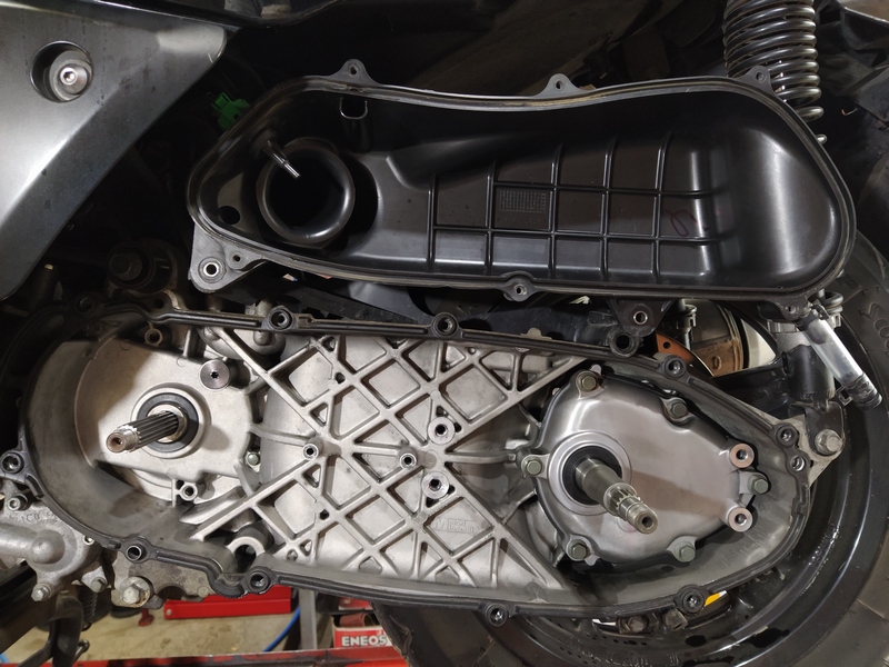

Jedan cri mrgud od kole nam Zinde, star punih 10god.
Sta znam o bajku:
Iz Svice stigao u Valjevo da bi ga Zinda u Aprilu mesecu pazario i prebacio kod sebe.
Zinda (neki servis) je odradio zamenu guma, koč. pločica i koč. tečnosti, ulja i f. u motoru, f. vazduha, svećice, ubačene led sijalice napred.

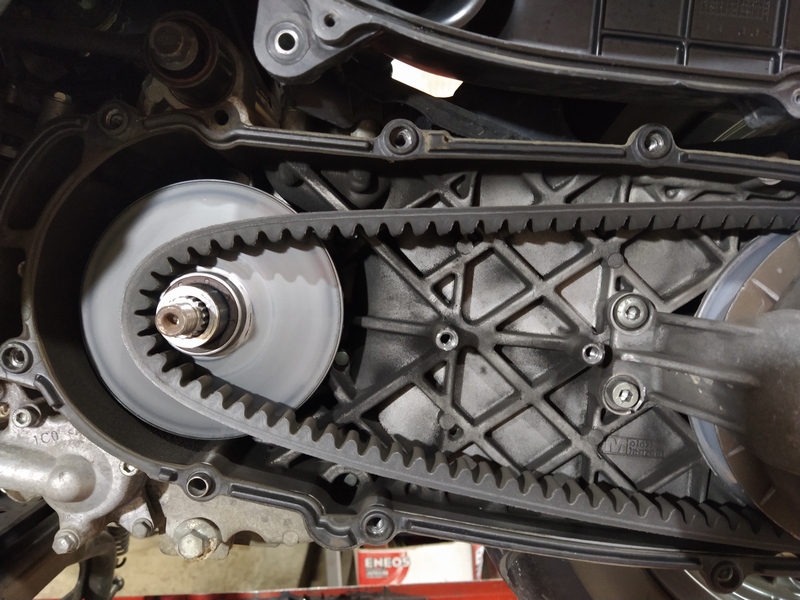

U CVT-u zamenjeni su klizači i kaiš.
Želi da se pretrese za svaki slučaj.

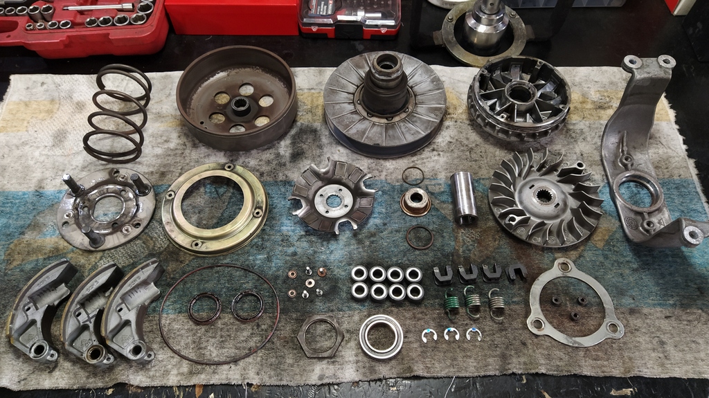

Ok krećem od CVT-a.
da se ponovim još jednom, krstak šrafovi poklopca stežu se normalnom silom
isto kao i imbus ili torox plitke glave .... aluminijum navoj, imati u vidu
kad se pretera u stezanju... udarni pritiče u pomoć

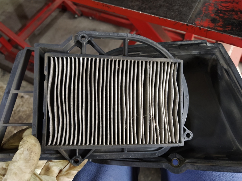

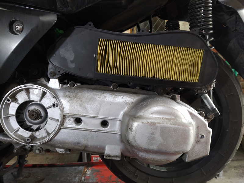

filter je ok, samo izduvati
usis takodje

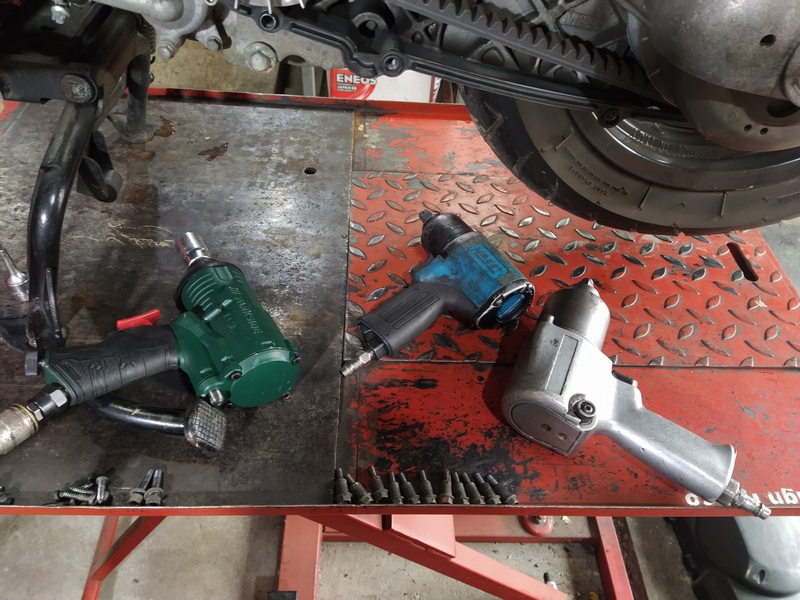

matice su sve pretegnute dobrano
plavi ni da pipne, zeleni stativa, sivi za kombi vozila odradio je posao

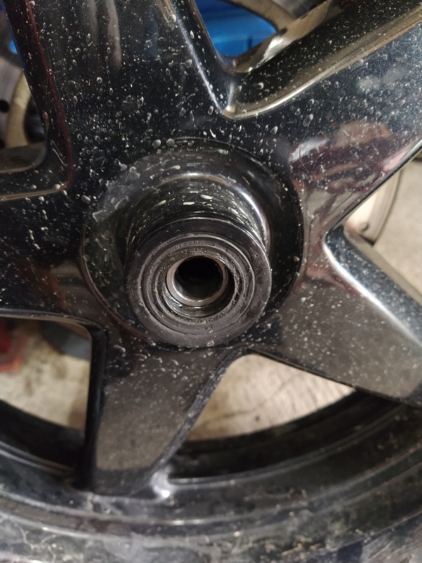

ne valja ležaj, o-ringove treba zameniti na bolcni
zvono ima blagi deformitet
dve otvorene rade, jedna glavi
pospremiti
ovako mora biti ako se misli da traje, unutra ide mast u kanalu
ulje redukcija
antifriza fali
Za sada ima novu koč. tečnost, antifriz, ulje motor i reduktor, f. vazduha, svećicu, sredjen CVT, pločice su pozadi dobre..... može se preci napred.

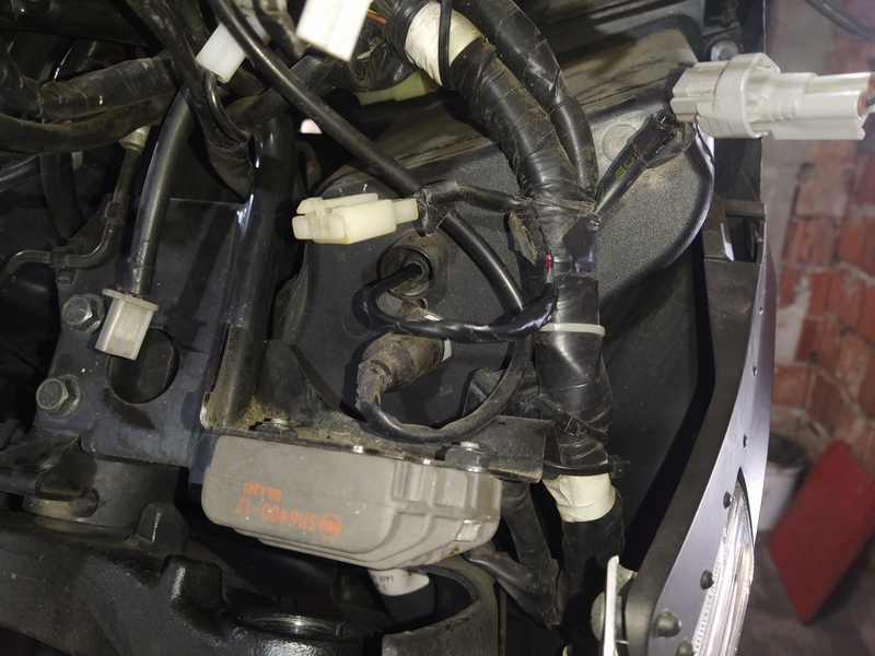

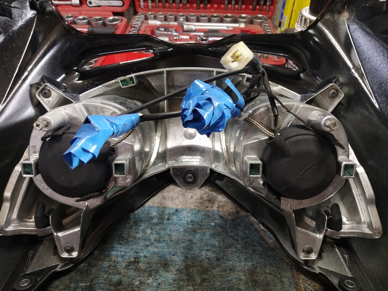

pre toga jedna slika kako ne treba raditi ili ti motati ovako iz. traku
snalazljivost
samo sto je malo pobegao pravac
izolir se ne stavlja jer u tom delu ima vlage, vode možda ako podlije pa se spusti na dzek
tu ondak nastaje problem jer izolir u tom slucaju zadrzava vlagu/vodu i dovodi do toga
da kontak počne truliti..... ne biva, zato ostaviti otvoreno da može disati

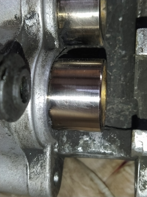

klizač je zakucao, nema gornje harmonike
donja harmonika takodje pukla

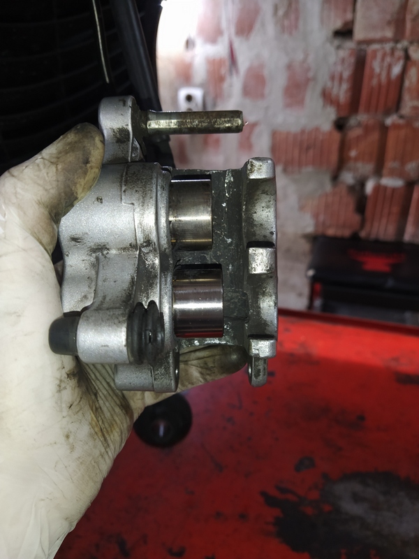

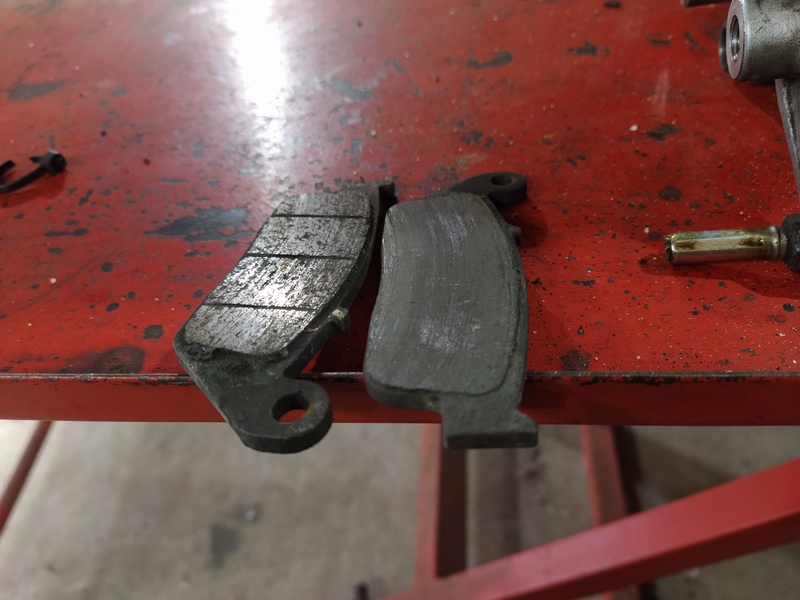

pločice su kaput
lezajevi su Ok

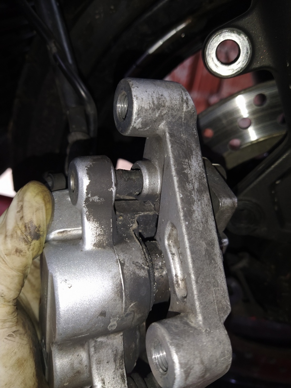

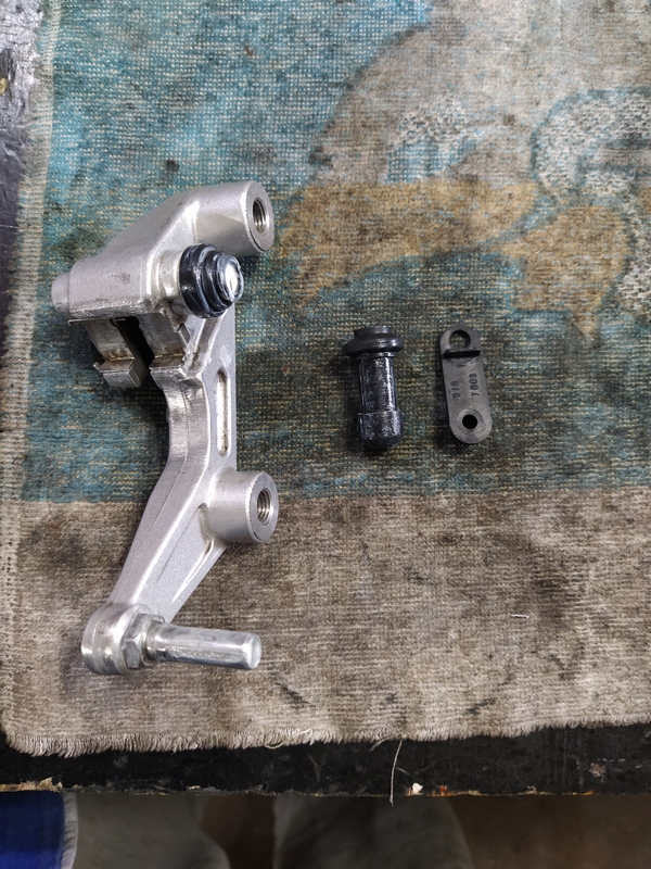

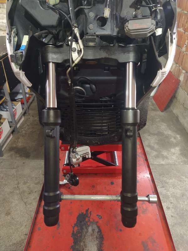

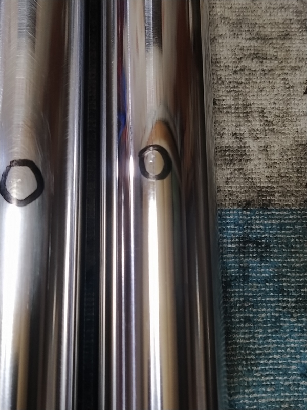

klipovi
jedan je primio udarac

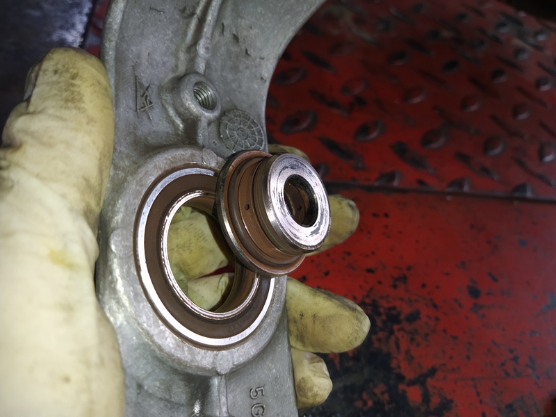

gumica ide napolje

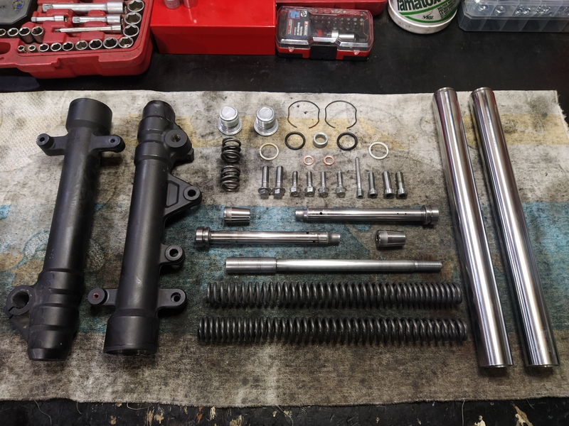

Sigurnost ZR, sifra dela S90078

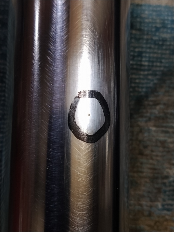

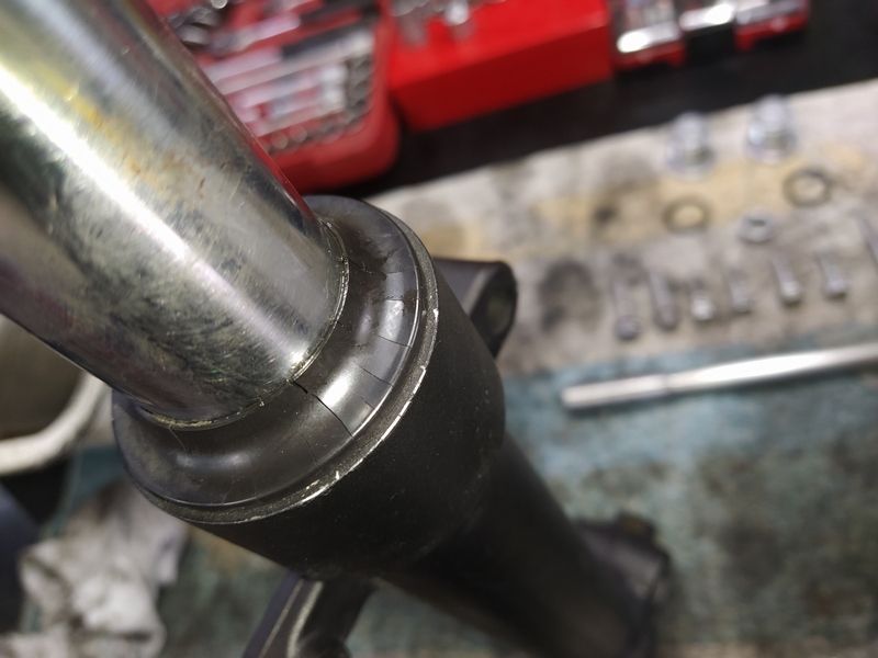

stanje prasinara je vrlo lose + je muljano na teleskopu
leva podloška nema dobru dimanziju, sira je nego sto treba
sad da se vidi šta nam je činiti .... nije dobro
prvo iz oba je izašlo ulja koliko ide u jedan štap
drugo, opet oštećeni teleskopi.... pitam se dokle vise
ovaj sto je muljan sa obe strane ima rupu
drugi pak ima dosta manje ostecenje
ni opruge nisu iste duzine, stavljena je duza nego sto treba
trebace drugi amorti kojih nema nigde, opet igranka... neam snage vise
ili u najmanju ruku bar jedan zdrav amortizer pa da prepakujem

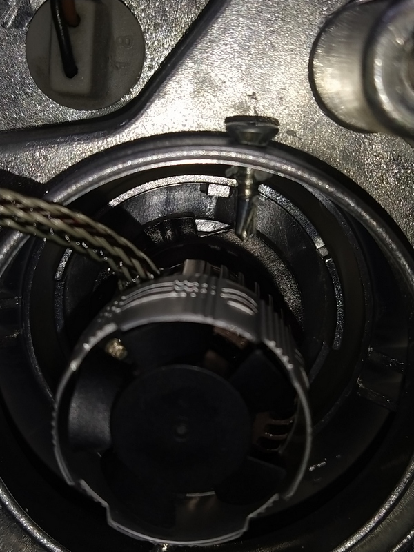

udenuo, ostavljam jer nema vise gas u lampu

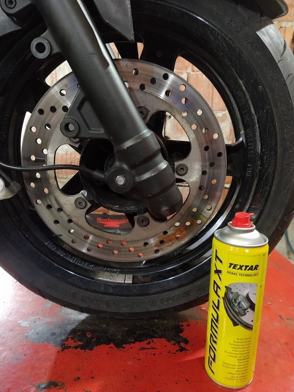

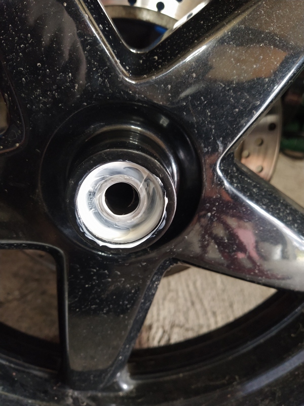

pakuj, odmasti
udeni kocnicu

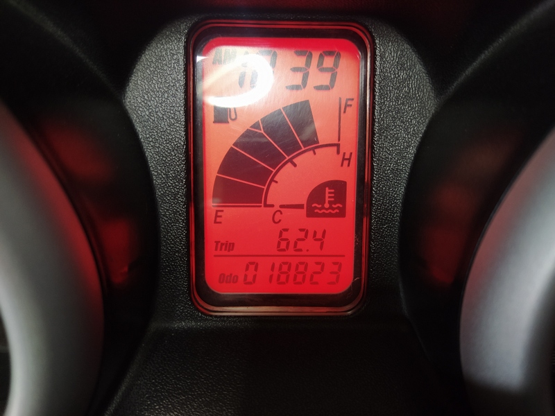

pre vracanja cent. maske koristim priliku resiti fabricku glupost
ovo je dzek koji resetuje serv. lampicu na inst. tabli
snalazljivost

pločice su kaput

klipovi
gumica ide napolje

Plocice menjane u aprilu? Ne bi rekao... :stabre:
Genijalna ideja za gumicu kao drzac sijalice. Kako se ljudi igraju sa musterijama. Dare klinci nek preskoce osnovnu skolu i odmah u pogon. Malo je jedno radno mesto na ovoliki broj musterija. :jee1:
