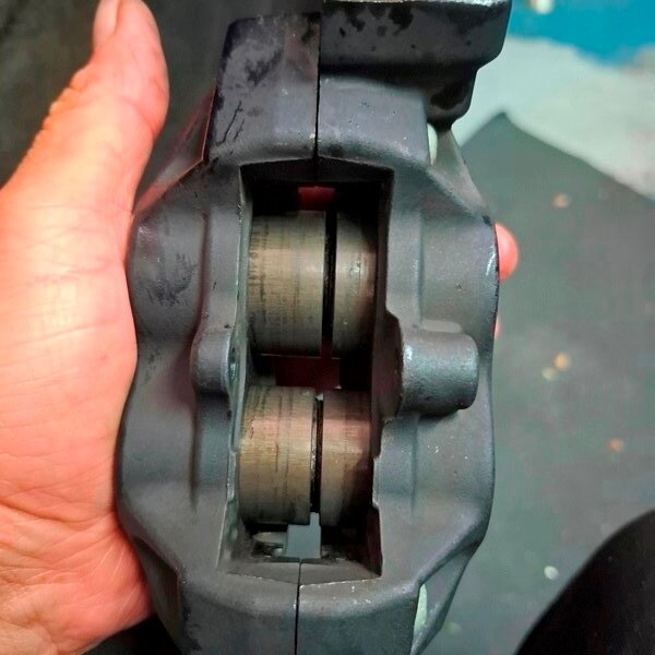

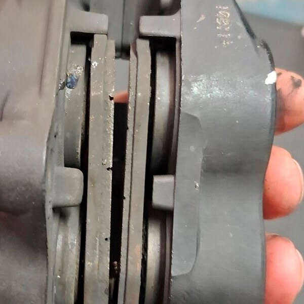

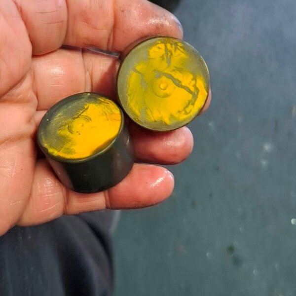

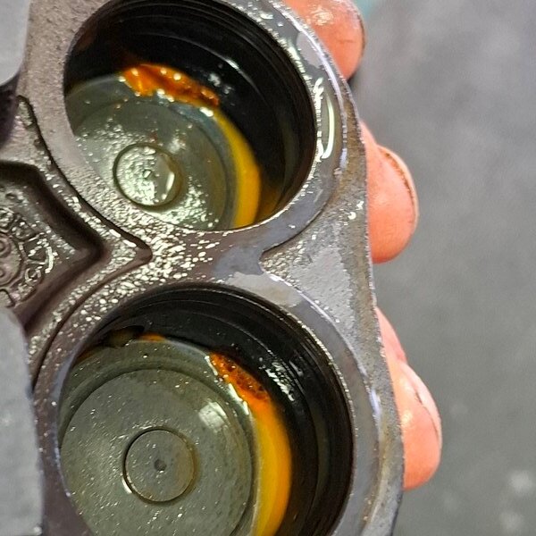

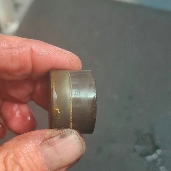

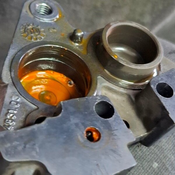

  25. BMW R1200GS Rally, 52k, verovatno druga garnitura pločica, vidi se nejednakost u potrošnji. Nije potrebno ilustrovatri kako nejednako izlaze klipovi, dovoljna je ova ilustracija. I jasno se vidi prljavština ispod gumice, posledica pomenutog načina zamene pločica, ali i neadekvatne izmene kočoione tečnosti. BMW R1200C, nepunih 40k, dovežen na zamenu diskova i pločica jer su na tehničkom izmerili prekomerne oscilacije, vozač se inače nije žalio na kočenje ni malo. Preko ovog izbačaja, nisu išli klipovi dalje i jako teško su izvučeni. Nakon ispiranja, slike govore dovoljno. Leva strana na slici je ispod kompresione gumice i toliko je klip izlazio, desno je ostatak prljavštine isto nakon ispiranja. Mislim da nije potrebno diskutovati, da li raditi ili ne. Pa obrati se svom majstoru ili zatraži ovde nekog koji ti je blizu.
