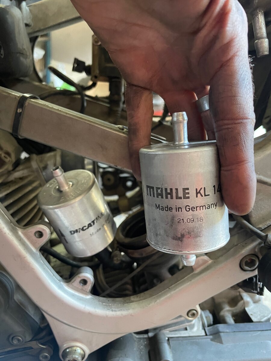

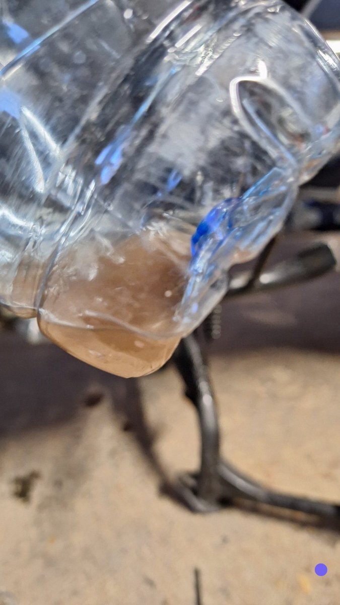

  3. Stavi filter, u svakom slučaju. Sa Frad metalnim filterom nisam nikada imao prljave karburatore. Ne znam kakvi su ovi mali plastični, ali u svakom slučaju vrše posao. Čak i kad središ rezervoar, stavi filter jer nam je gorivo... A ako nisi već, pogledaj endoskopom unutrašnjost rezervoara. Ako nema neke velike rđe, verujem da je sasvim dovoljno da se dobro ispere rezervoar i da ga na sledeću zimu natenane trajno rešavaš.

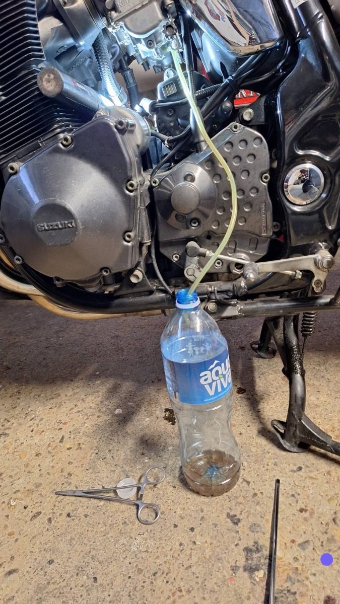

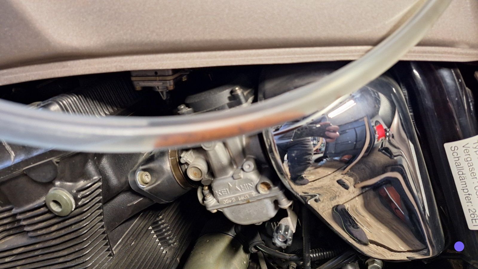

  7. Mislim da je sa voznjom gotorvo dok ne zavrsim rezervoar. Na silu sam to odlagao, ali sad kako sam priterao sa gorivom u rezervoaru do kraja, jasno postaje da je ostatak goriva prljav od korozije, sa primesama vode. Motor se vozi odlicno, bez ikakvih stucanja i trzanja, ali je ler pomalo nestabilan i hoce i da se ugasi. Mislio sam da ce tokom voznje da se izduva i proradi ali ne, i postaje jos gore kako sad vec povlaci stroku iz rezervoara. Ispustio sam danas gorivo iz loncica 2x, ima finog taloga, crevom posle izvukao iz rezervoara koliko je moglo, tu sam nasao i vodu.. Skidam ga ovih dana i krecem sa ciscenjem i zastitom. Uzecu i kamericu da snimim stanje iznutra, ovo sto se kroz cep vidi i nije previse strasno

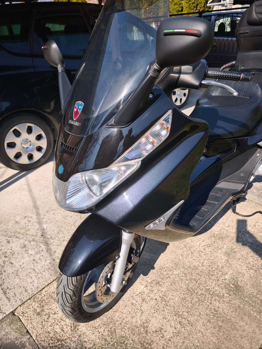

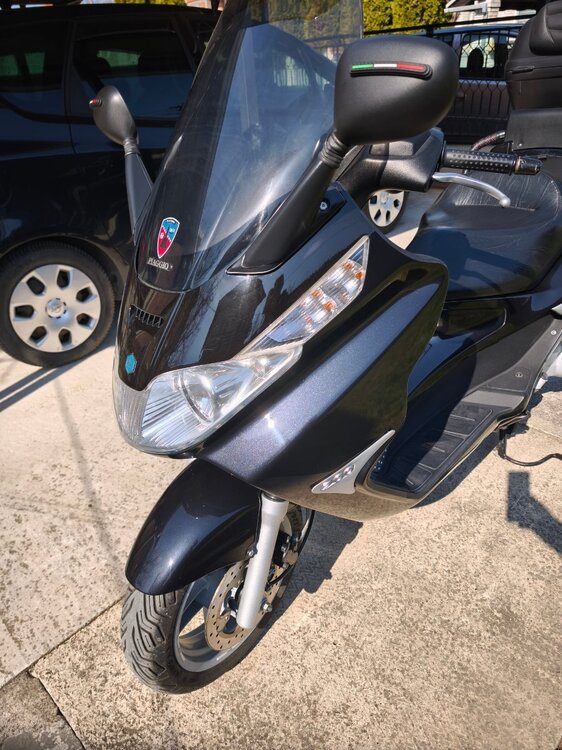

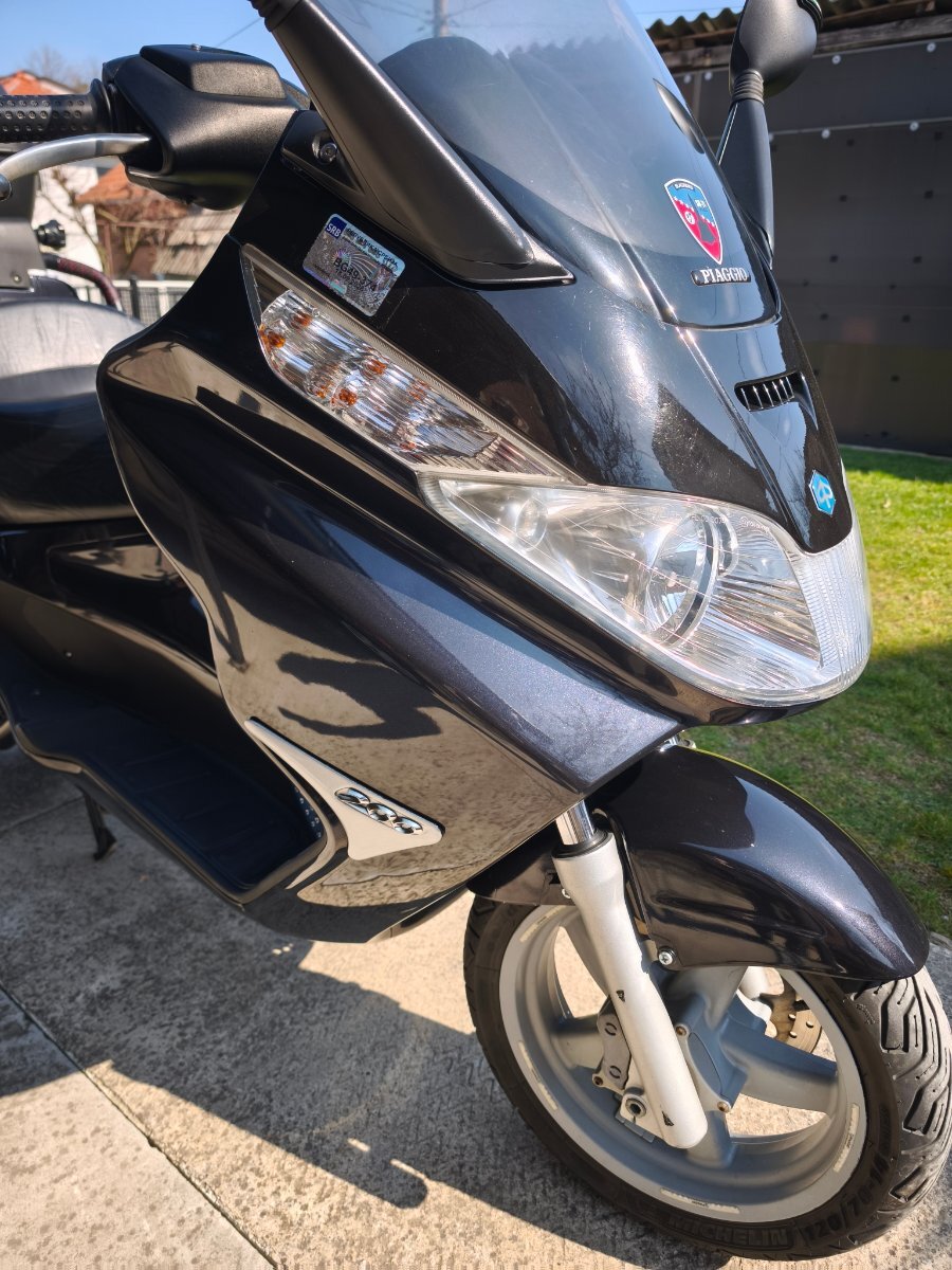

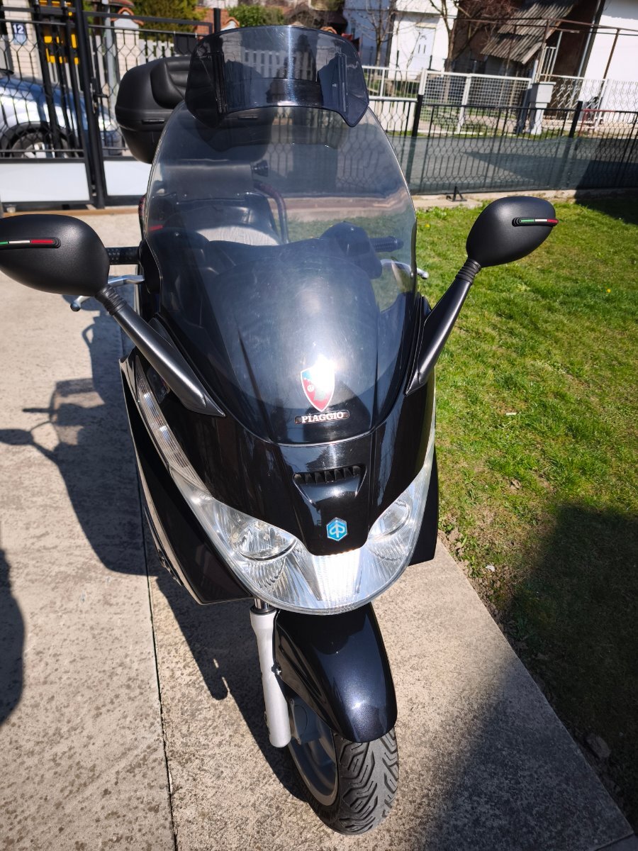

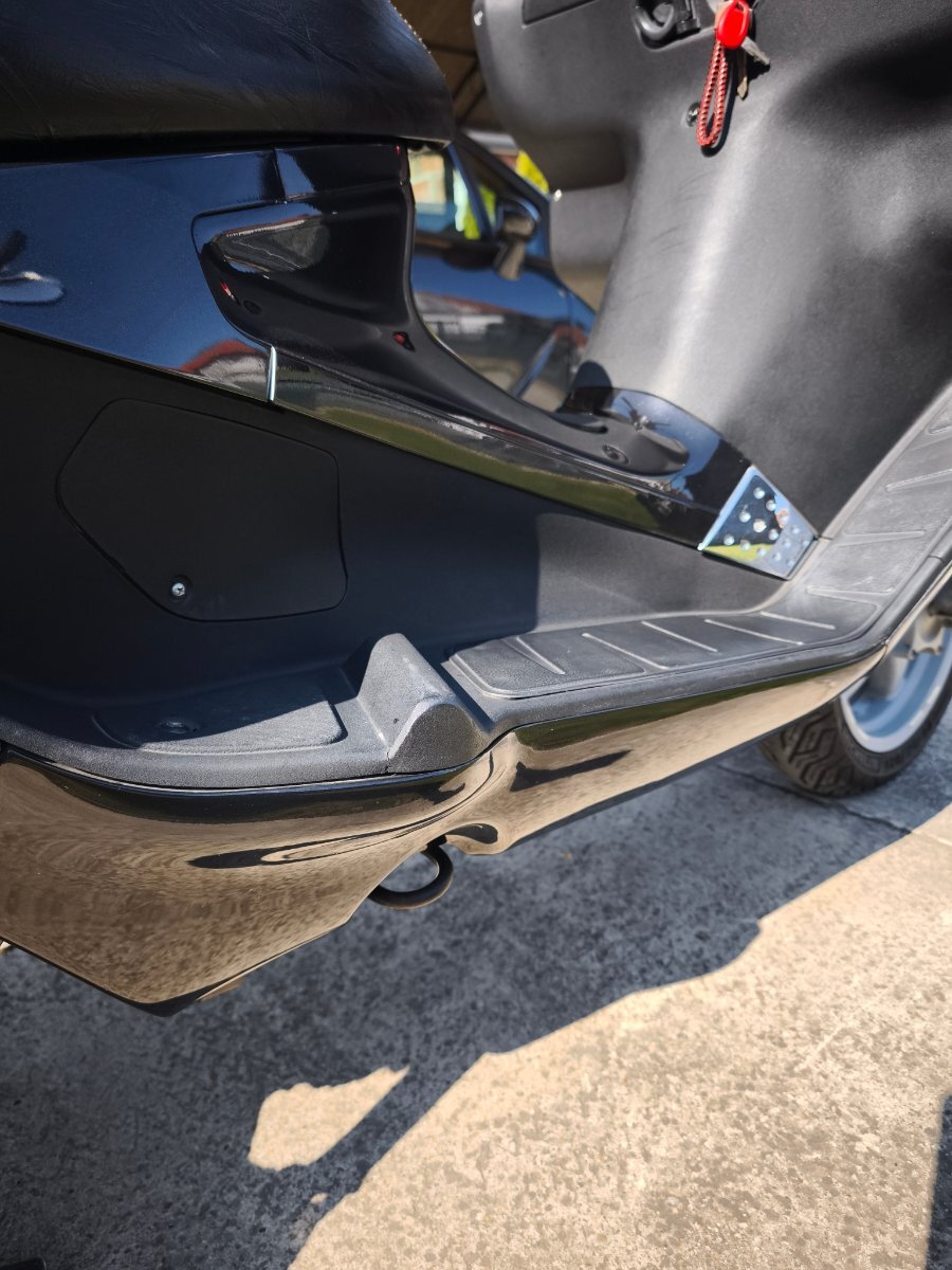

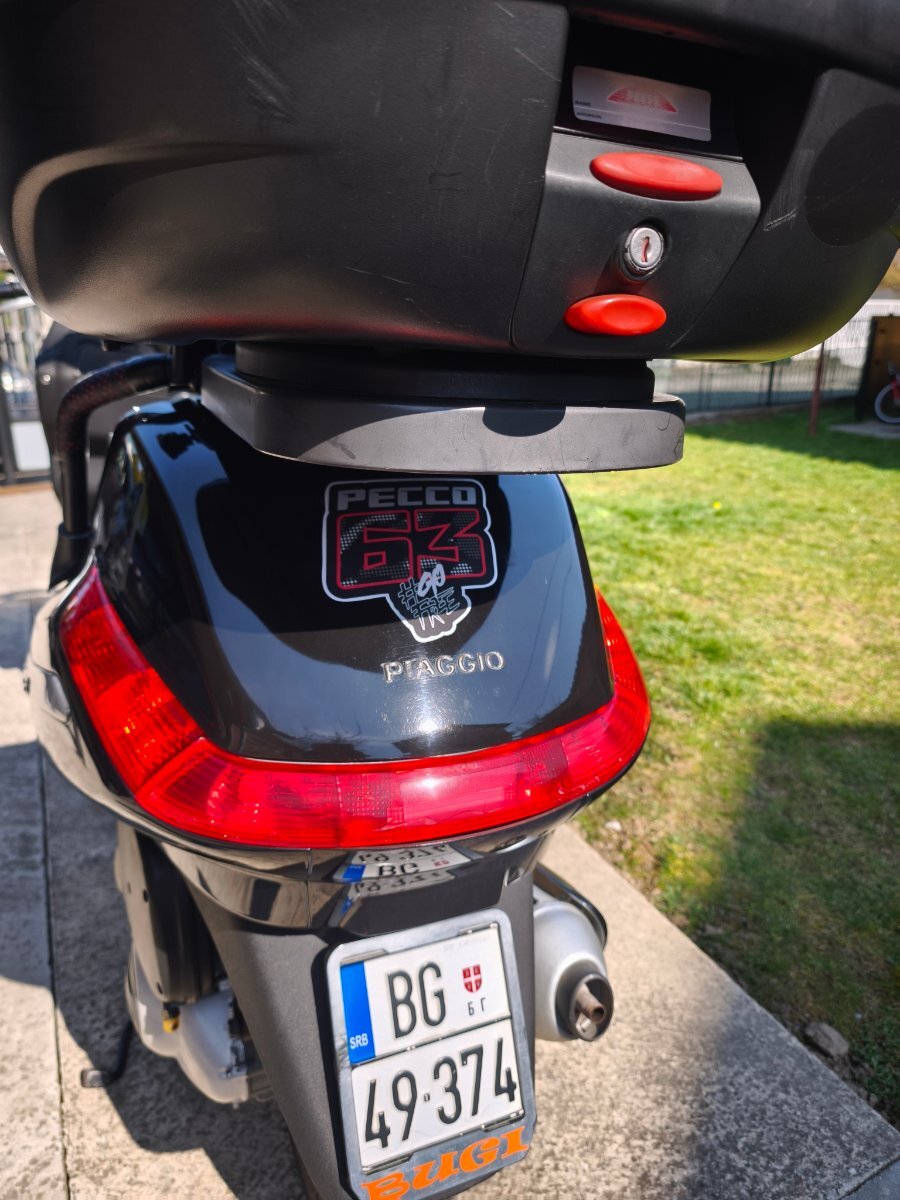

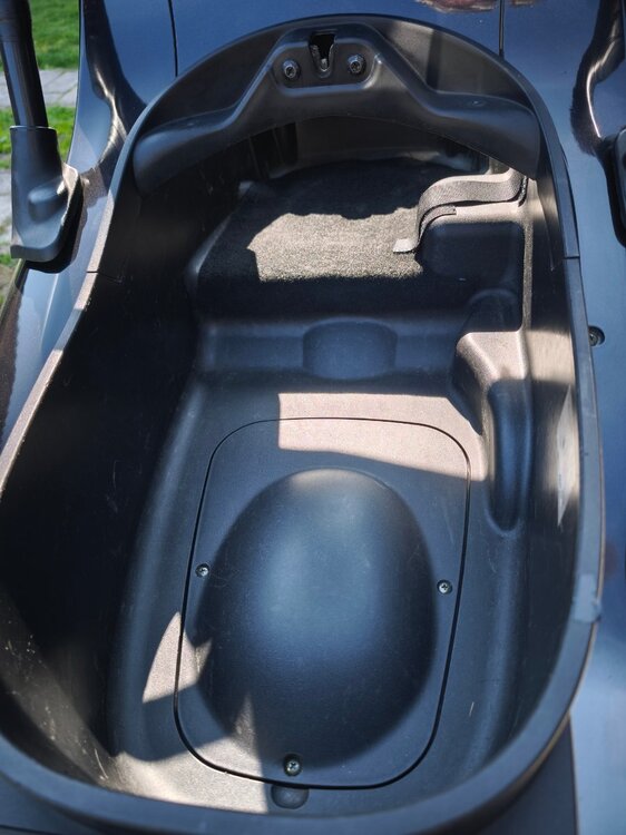

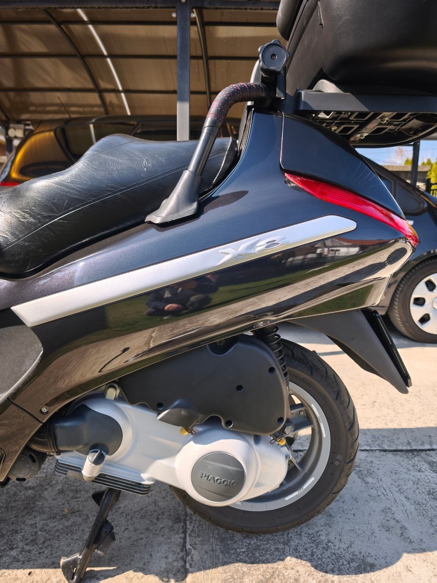

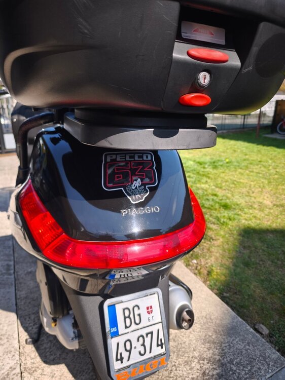

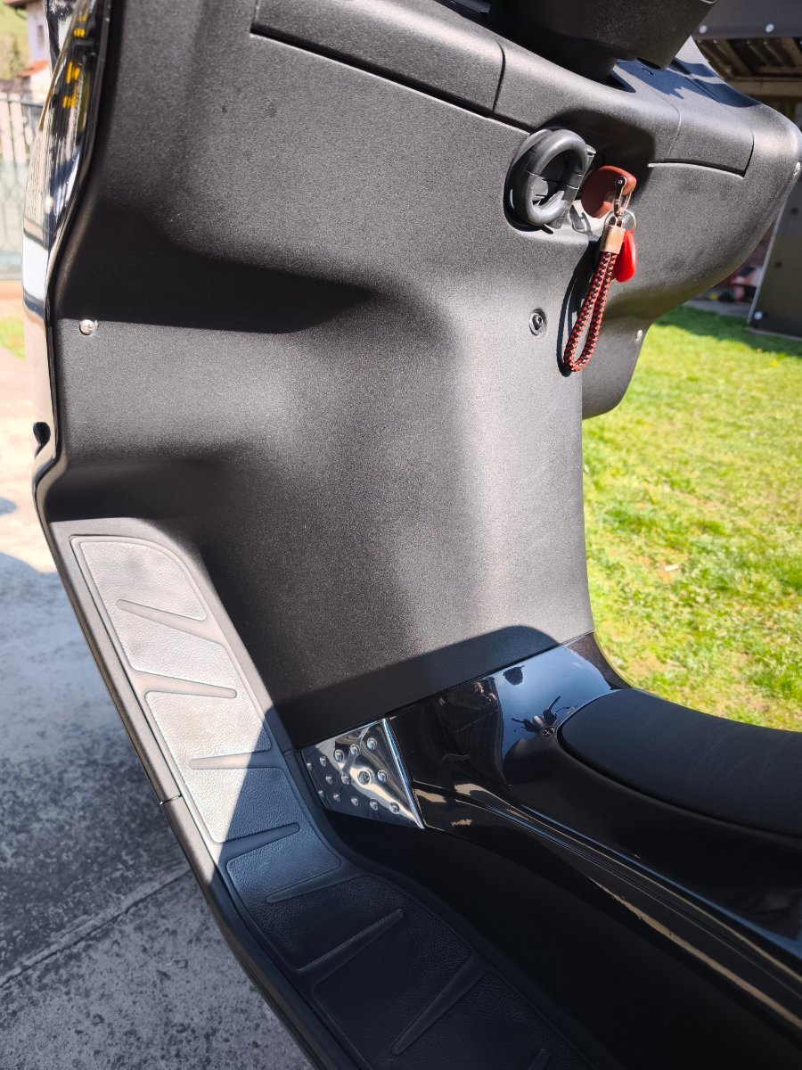

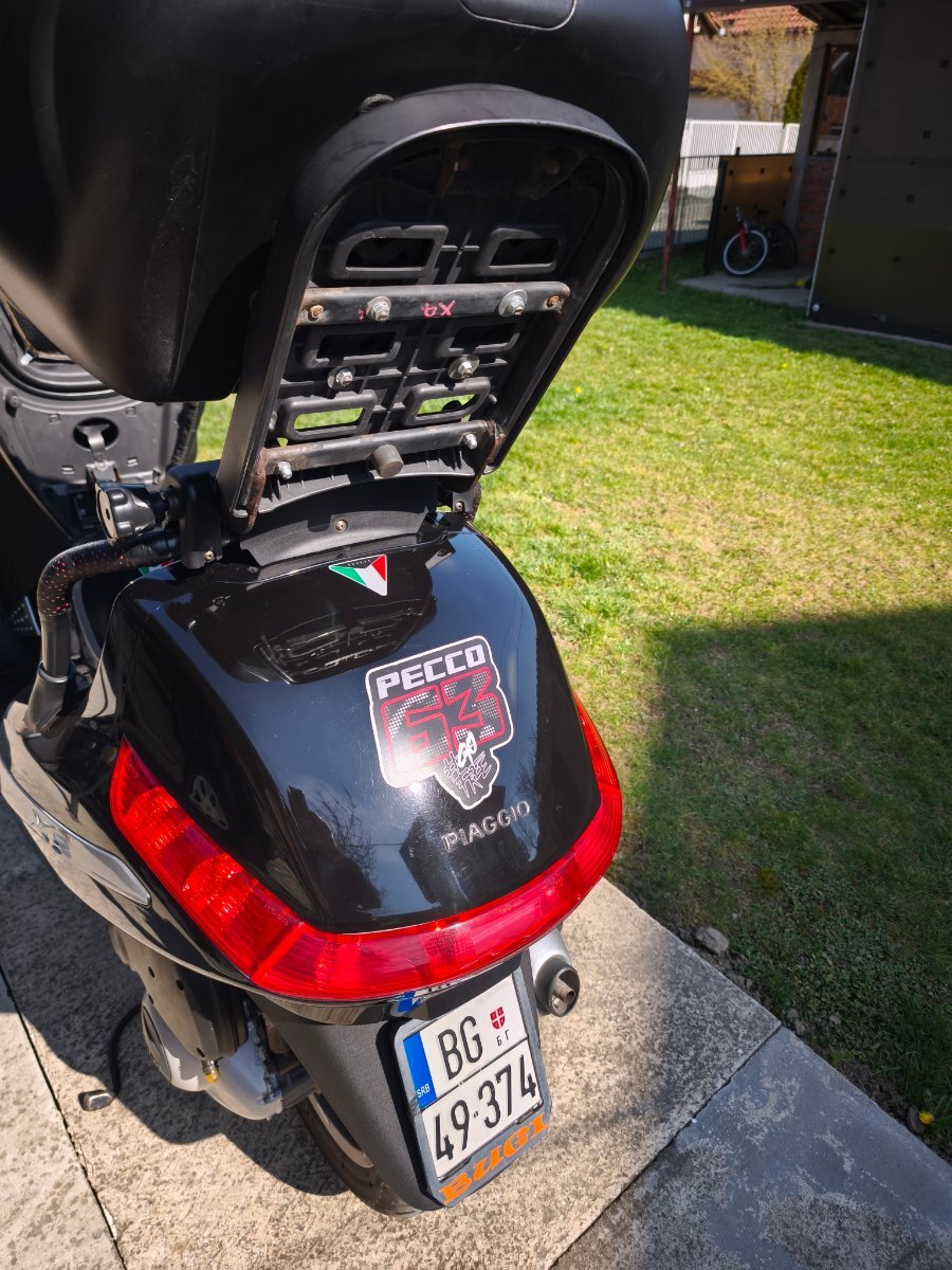

  10. Na prodaju gore pomenuti skuter , kod mene 2 sezone , sve rađeno na vreme , gume , kaiš , akumulator i još štošta menjano prošle sezone , registrovan do 9.2026. Mali servis i sajla cajgera pre par nedelja . Skuter u odličnom stanju , razlog prodaje - stigao Fazer . Ako nekoga zanimaju detalji slobodno pitati

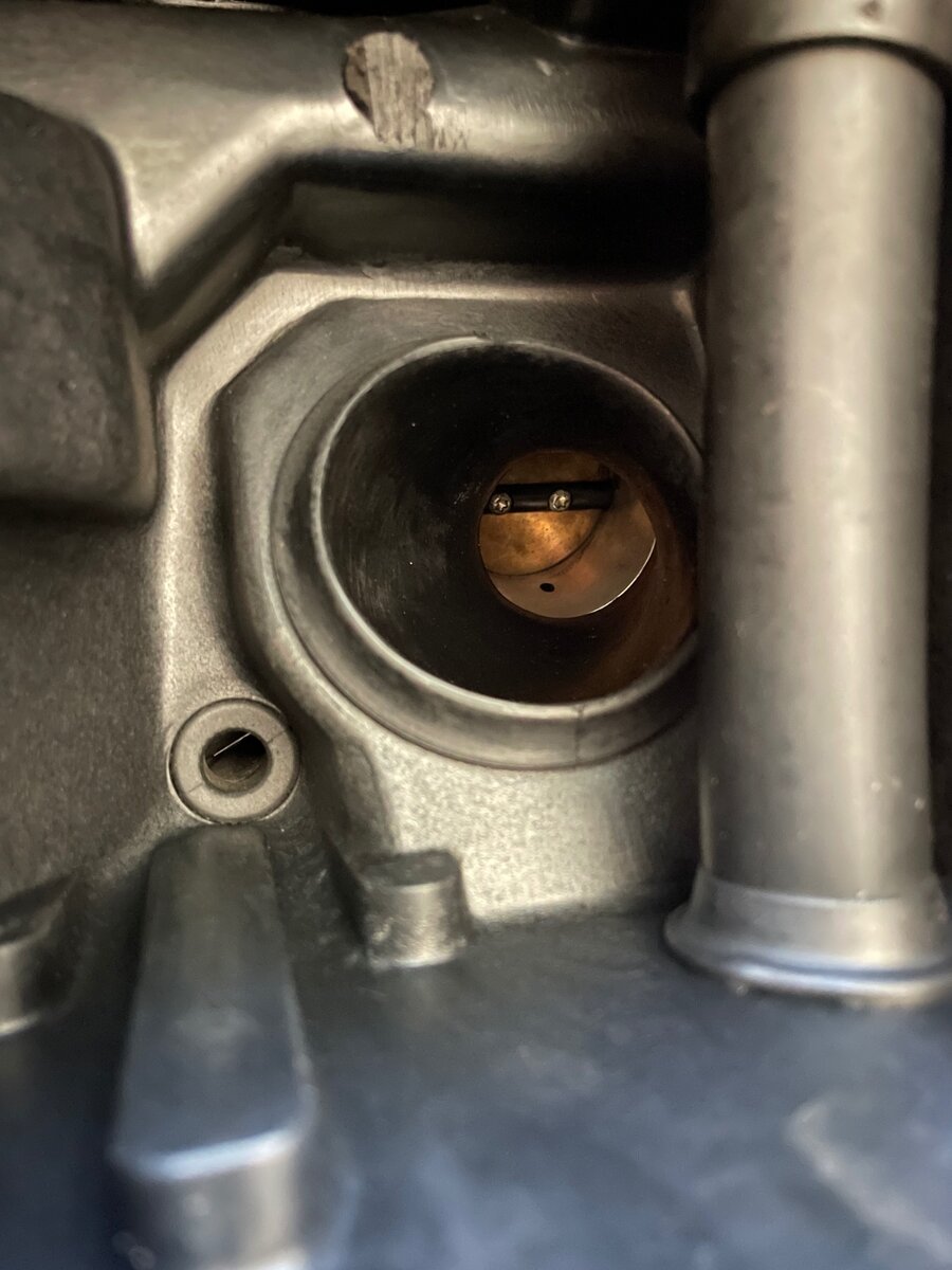

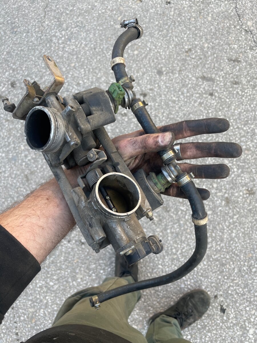

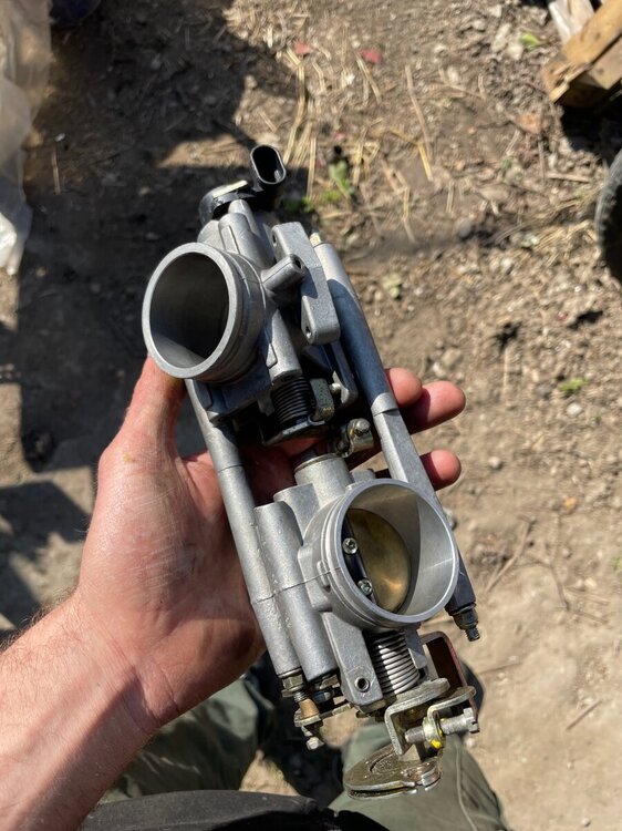

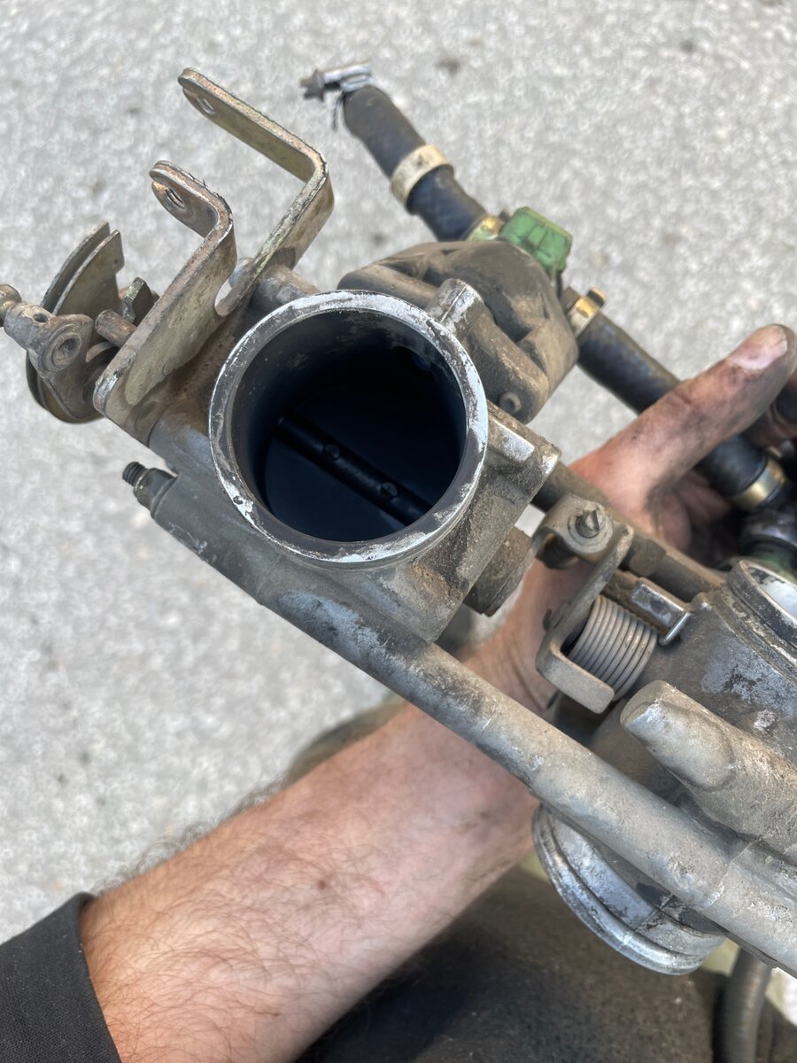

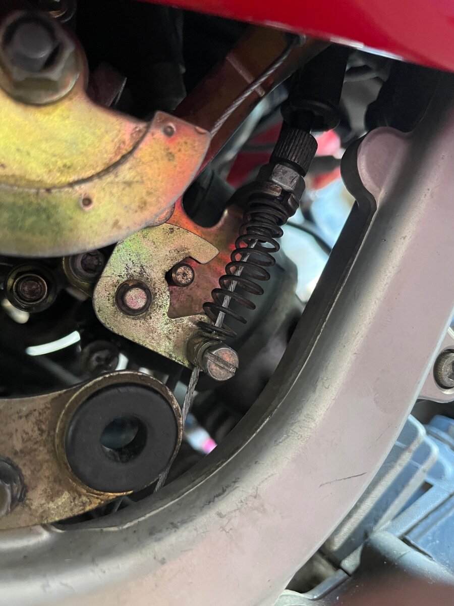

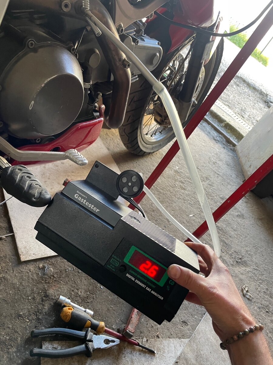

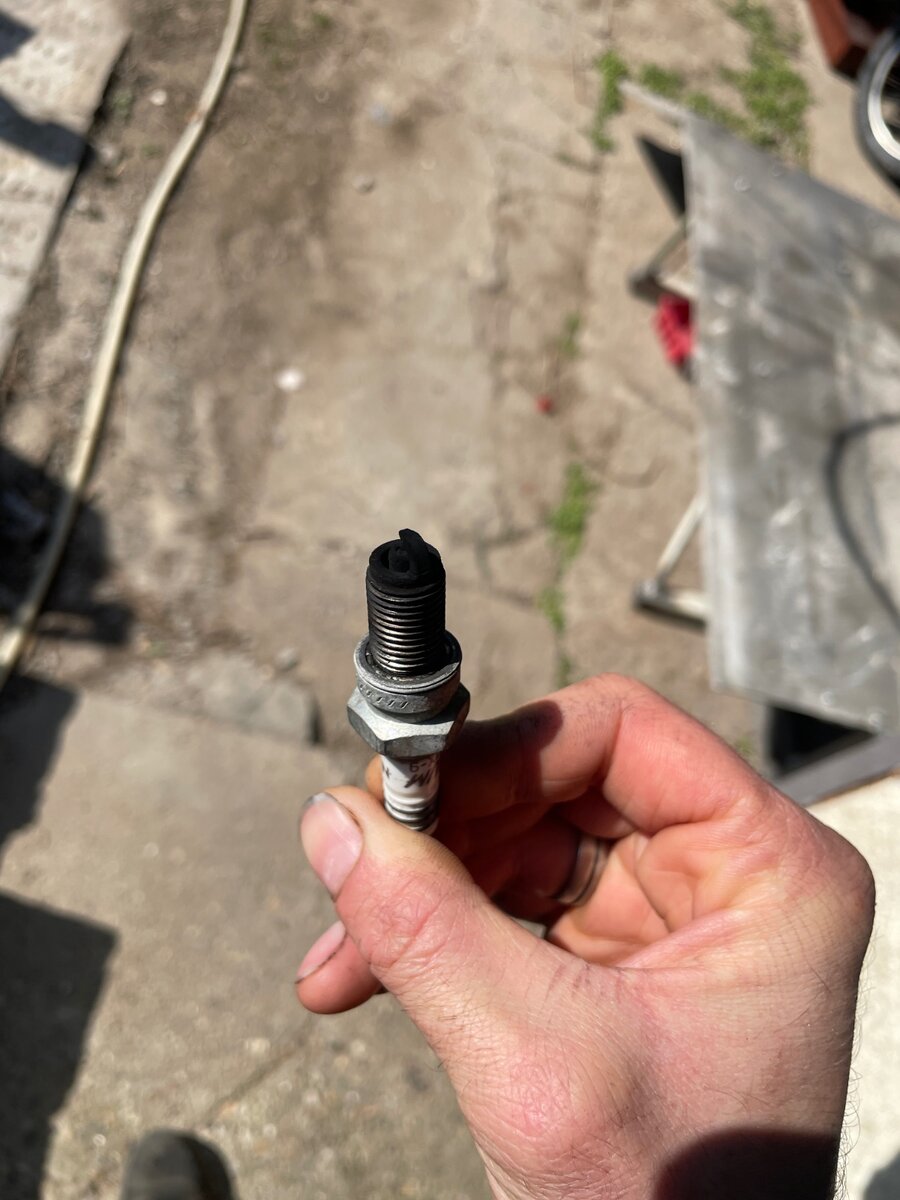

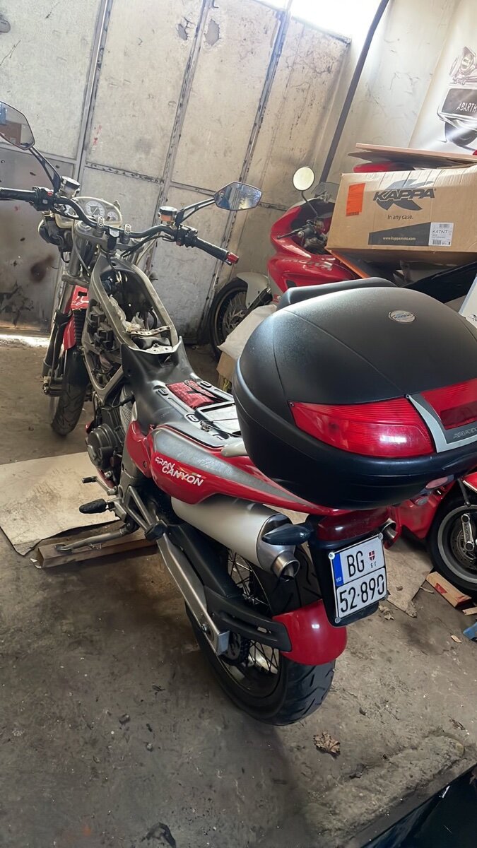

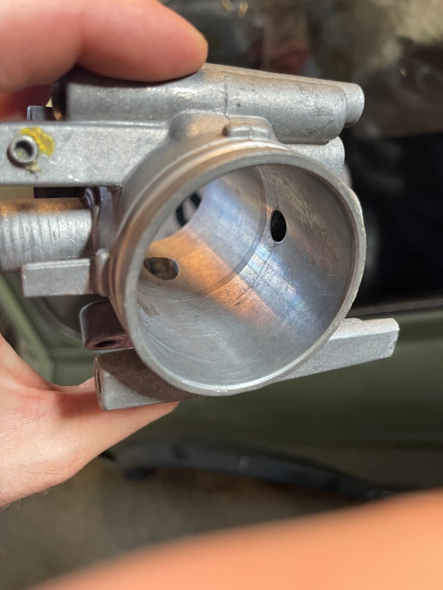

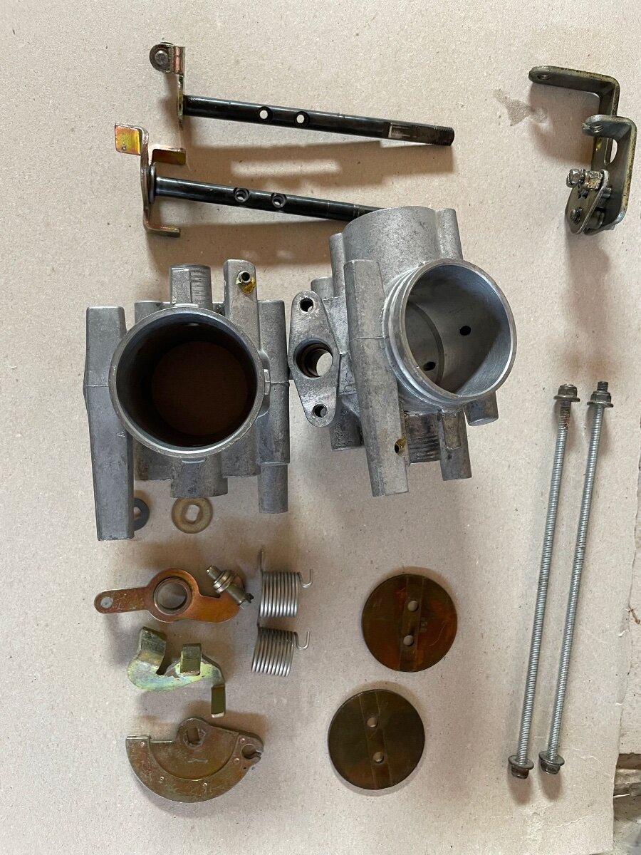

  14. Cagiva Gran Canyon 900 ie. Prebogata smesa, detonacije, nestabilan rad, tesko paljenje itd. Ciscenje i podesavanje leptira, ciscenje dizni, podesavanje senzora polozaja gasa, podesavanje smese, kao i mali servis.
