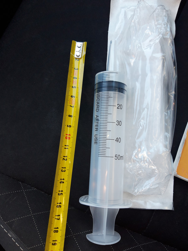

the_doctor 11153 Napisano Novembar 16, 2023 Drug član, 1094 postova Lokacija: Novi Beograd Motocikl: BMW R1200 GS - 2006 K25 Prijavi odgovor kao problematičan Jedan hint samo. Apoteka, 29din - da, toliko! Za sipanje ulja u dif, milina. 50ml 1 Citat Podeli ovaj odgovor sa prijateljima Link to post Share on other sites More sharing options...

đunta 4873 Napisano Novembar 17, 2023 (promenjeno) Ne silazi, 6992 postova Lokacija: Singidunum Motocikl: đački pešački Prijavi odgovor kao problematičan Od serije R1200, zamena ulja u diferencijalu je malo nezgrapna, mora tačno 180ml, već 5ml viška može pruzrokvati curenje semeringa. Špric od 200ml je u redu, od 50ml je mali, kad se boca isprazni, zahvatanje je sve više zezanje, mora se onda preliti u plići sud. A kad je potrebno sipati gusto ulje, onda rad sa malim špricom bude otežan. Ja koristim levak i crevo. Ulje je uvek lepljiva tema, kad god se neko pojavi, obavezno ima još sagovornika. Svako ko je napravio neki odabir, misli da je napravio najbolji mogući izbor, a lično izraženo zadovoljstvo često bude subjektivno i bez da se zna za nešto drugo, dok serviseri na osnovu brojnih iskustava, već mnogo objektivnije mogu da zaključe. Menjačko ulje po zahtevu, nije skupo za proizvodnju, za razliku od agregatnog. Sva ona su ili za automobile, ili za lake i teške kamione, što su neuporedivo veća opterećenja nego li kod BMW boksera. Smatram neopravdanim pojedine visoke cene za hipenole, bez obzira na brend. Promenio Novembar 18, 2023 član đunta Citat Podeli ovaj odgovor sa prijateljima Link to post Share on other sites More sharing options...
