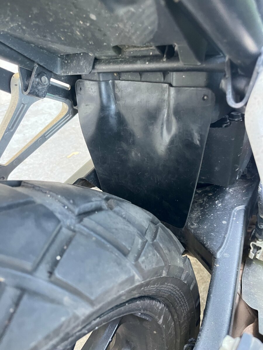

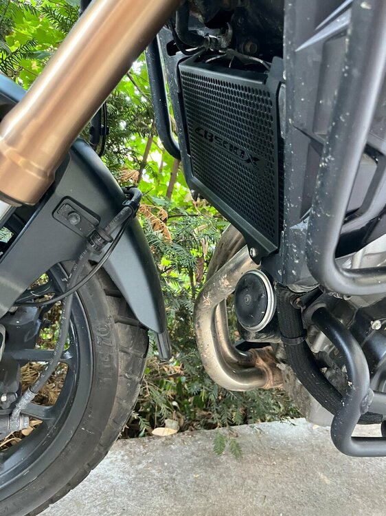

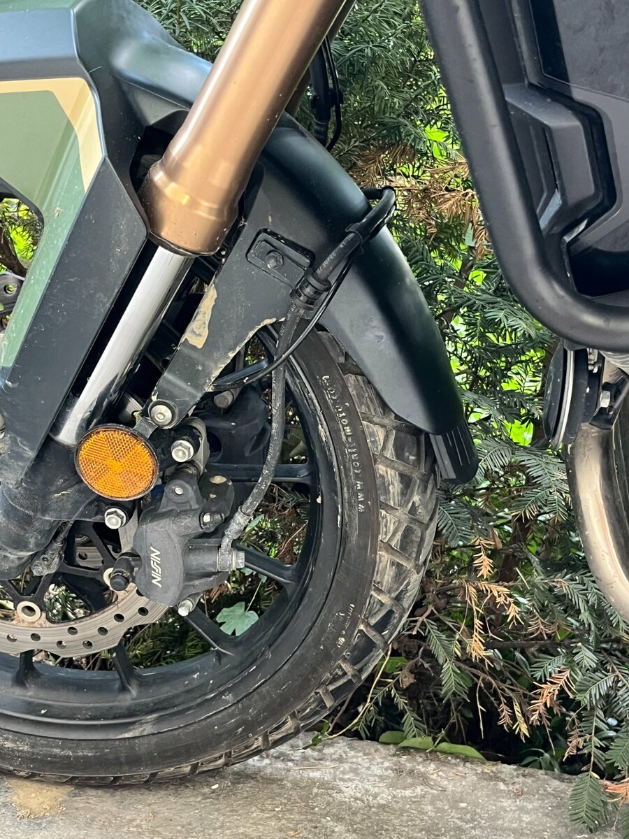

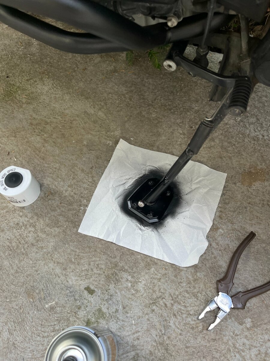

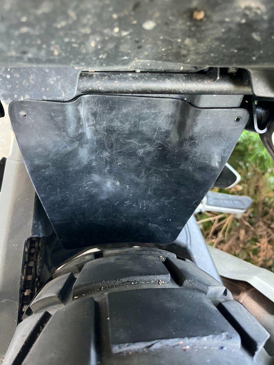

Blackened 1523 Napisano Jul 15 (promenjeno) Zainteresovan, 823 postova Lokacija: Novi Sad - Koh Phangan Motocikl: '23. CB500X (prethodno '98. XL600V) Prijavi odgovor kao problematičan Sitnice za van puta - korigovao produzetak prednjeg blatobrna malo - zastita za radijator - zavesica za zadnji amortizer - prosirena copava (ofrabao u crno, gadno fabricki GIVI sivo) Bas sam ukrivo zalepio zavesicu (trebao sam pivo popiti bilo bi ravnije ), ali bilo mi zao jos 3M trake da trosim i ponovo da ravnam. Lepo pokriva i ovako, a ne vidi se svakako. Promenio Jul 15 član Blackened 5 Citat Podeli ovaj odgovor sa prijateljima Link to post Share on other sites More sharing options...

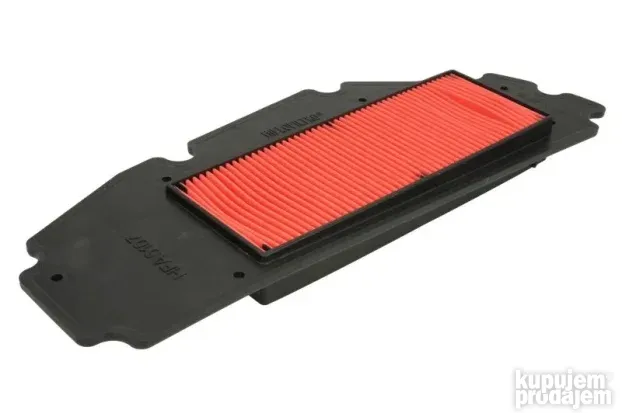

dule2812 1263 Napisano Jul 28 (promenjeno) Zainteresovan, 232 postova Lokacija: Beograd Motocikl: Sym Cruisym 300 Alpha Prijavi odgovor kao problematičan Скинуо филтер ваздуха да видим какав је, и имао шта и да видим. Само сам га добро компресором осушио и пребрисао све па ћу да проверим за 100 км. Ионако треба да га отерам на сервис ових дана па ћу им рећи и то да прегледају, тј замене. Није нов, али је сув и боље је него што је било и већ има доста бољи одзив на гас. Promenio Jul 28 član dule2812 1 Citat Podeli ovaj odgovor sa prijateljima Link to post Share on other sites More sharing options...
Alekre 15663 Napisano Jul 28 Integrisan, 8192 postova Lokacija: Smederevo Motocikl: TDM 900 Prijavi odgovor kao problematičan Ne šibaš kompresorom po filteru za vazduh. Samo nabijaš prašinu u njega. Nego ajd... Menjaj to čim pre. 1 1 Citat Podeli ovaj odgovor sa prijateljima Link to post Share on other sites More sharing options...
boza_kg 6414 Napisano Jul 28 Ne silazi, 4730 postova Lokacija: Kragujevac Motocikl: Kymco Agility+ 300 Prijavi odgovor kao problematičan Papirni filter za vazduh ne bi trebalo da se vlaži, a ni da suši kompresorom. Tako istruli, papir počne da se raspada i može napravi karambol kad parčići uđu kroz usis. Promeni ga, odmah. Ovo je zamenski koji odgovara, valjda: Filter vazduha HFA5107 SYM Joymax GTS 250 - KupujemProdajem WWW.KUPUJEMPRODAJEM.COM Filter vazduha HFA5107 SYM Joymax GTS 250 Šifra proizvoda: ICHFA5107 SANGYANG/SYM GTS, JOYMAX; SYM GTS, JOYMAX 125/250/300 2005-2015 1 1 Citat Podeli ovaj odgovor sa prijateljima Link to post Share on other sites More sharing options...
