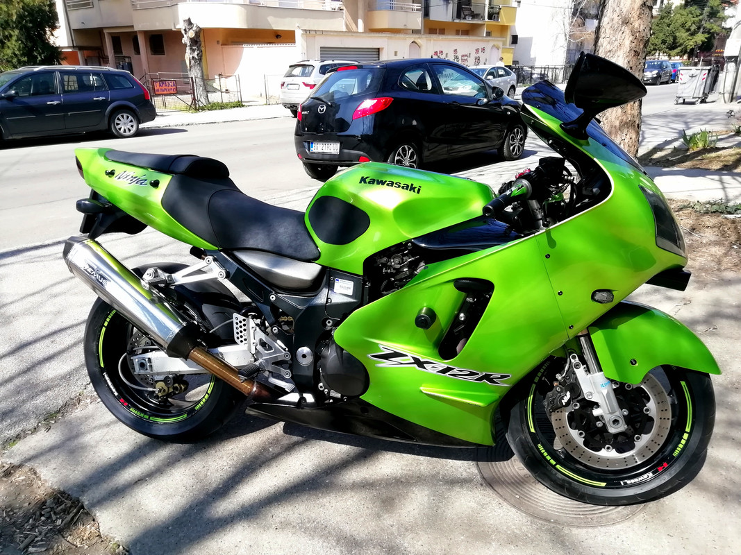

BokyBoy 24098 Napisano Mart 26, 2022 (promenjeno) Vozim motor, nisam BAJKER, 2944 postova Lokacija: BGD-ŽKV Motocikl: Kawasaki Ninja ZX14R Performance Sport Prijavi odgovor kao problematičan Doterao ga sinoc od majstora, jutros ga natenane sklopio. epilog: -svecice -dihtung ventil dekle -lanac bregaste -jace opruge kvacila -servis prednje viljuske prestelovano Ohlins ogibljenje, sada je maaalo mekse i rajder frendli, -ispeglana mapa jos malo, -skinute nalepnice sa unutrasnjeg dela felni i zadnje viljuske, kontrola SVEGA ostalog... utisci: cini mi se da lakse pali i da ima malo ostriji odziv na gas, ide drugom na zadni samo na gas vec na 4000 rpm, kvacilo je ostrije i osetljivije i bolje hvata, motor je sada udobniji u voznji, ne pomera vise bubrege na svakoj neravnini. Spreman za sezonu jer je u top stanju sada i odlucio sam def. da ostane kod mene jos ove godine, sledece ce vrv biti ili 14-ica ili H2SX, videcemo... Ostalo mi je samo da stavim led sijalice u tablu i rele za led migavce al to cu kad se nakanim, nije hitno. Promenio Mart 26, 2022 član BokyBoy 7 1 Citat Podeli ovaj odgovor sa prijateljima Link to post Share on other sites More sharing options...

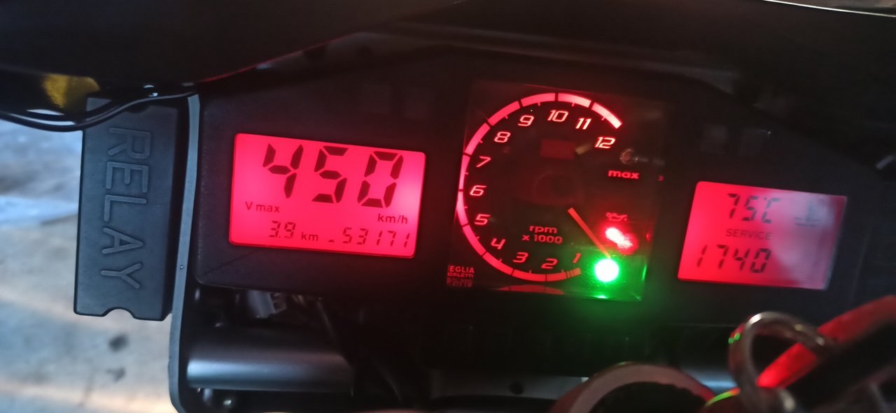

JankelA 834 Napisano Mart 26, 2022 Drug član, 1200 postova Lokacija: Vrnjacka Banja Motocikl: Yamaha R6, Aprilia RSV Tuono 1000, Aprilia Dorsoduro 750 Prijavi odgovor kao problematičan Ko kaze da je Kawasaki H2R najbrzi serijski motor? Nakon igranja sa senzorom brzine, pala je i probna voznja i evo rezultata Gledao sam po stranim forumima i kazu da kad se stavi zamenski senzor, zbog neodgovarajuce sirine hoce da 'brljavi', malopre sam ga skinuo i uz malo centriranja poceo je da pokazuje normalne brzine, jos uvek nije testiran da se vidi stvarno stanje ali svakako vise ne ide preko 400 drugom. 2 Citat Podeli ovaj odgovor sa prijateljima Link to post Share on other sites More sharing options...

BokyBoy 24098 Napisano Mart 26, 2022 Vozim motor, nisam BAJKER, 2944 postova Lokacija: BGD-ŽKV Motocikl: Kawasaki Ninja ZX14R Performance Sport Prijavi odgovor kao problematičan Pre 10 sati, BokyBoy je napisao: Doterao ga sinoc od majstora, jutros ga natenane sklopio. epilog: -svecice -dihtung ventil dekle -lanac bregaste -jace opruge kvacila -servis prednje viljuske prestelovano Ohlins ogibljenje, sada je maaalo mekse i rajder frendli, -ispeglana mapa jos malo, -skinute nalepnice sa unutrasnjeg dela felni i zadnje viljuske, kontrola SVEGA ostalog... utisci: cini mi se da lakse pali i da ima malo ostriji odziv na gas, ide drugom na zadni samo na gas vec na 4000 rpm, kvacilo je ostrije i osetljivije i bolje hvata, motor je sada udobniji u voznji, ne pomera vise bubrege na svakoj neravnini. Spreman za sezonu jer je u top stanju sada i odlucio sam def. da ostane kod mene jos ove godine, sledece ce vrv biti ili 14-ica ili H2SX, videcemo... Ostalo mi je samo da stavim led sijalice u tablu i rele za led migavce al to cu kad se nakanim, nije hitno. Edit... ja malopre na dugme - kvrc! Jeeeedva okrenu alnaser... euqrac, prosle godine nov regler i nov aku, moram u ponedeljak opet kod majstora da vidim sta je u pitanju Citat Podeli ovaj odgovor sa prijateljima Link to post Share on other sites More sharing options...
MarkoMoto 882 Napisano Mart 26, 2022 Zainteresovan, 515 postova Prijavi odgovor kao problematičan Upali preko kablova pa izmeri napon u toku rada. Na 3000o/min mora biti izmedju 14 i 15V. 1 Citat Podeli ovaj odgovor sa prijateljima Link to post Share on other sites More sharing options...
BokyBoy 24098 Napisano Mart 27, 2022 Vozim motor, nisam BAJKER, 2944 postova Lokacija: BGD-ŽKV Motocikl: Kawasaki Ninja ZX14R Performance Sport Prijavi odgovor kao problematičan Pre 7 sati, MarkoMoto je napisao: Upali preko kablova pa izmeri napon u toku rada. Na 3000o/min mora biti izmedju 14 i 15V. Da, da planiram to danas. Hvala Citat Podeli ovaj odgovor sa prijateljima Link to post Share on other sites More sharing options...
Bor-i-slave 8254 Napisano Mart 27, 2022 Ne silazi, 1644 postova Lokacija: Novi Sad Motocikl: SMC 300 Prijavi odgovor kao problematičan Verovatno je neki kontakt posle majstora nije dobro ili uopste nalegao. Dok si ga vratio kuci crpeo je aku, pa sad nema snage. Regler je kod ZX12r skoro neunistiv. Kod mog primerka je toliko grejao da si mogao da isprzis jaja na njemu. Mislim na kokosja. Alternator odnosno stator mu je takodje veoma otporan, osim na fizicka ostecenja... Citat Podeli ovaj odgovor sa prijateljima Link to post Share on other sites More sharing options...
