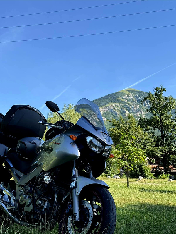

stoka 156 Napisano Jun 4 Svrati ponekad, 262 postova Lokacija: Litija, Slovenija Motocikl: Yamaha TDM 900 ( Crn k'o midnajt) Prijavi odgovor kao problematičan Danas konačno stigao motor sa servisa. Dve nedelje smo bili "out of business", dve nedelje k'o dva milenijuma. Konačna cifra 1830€. Stator, regler, akumulator, lanac i španer, štelovanje ventila, ulje, filter, antifriz, dihtunzi... Prvi utisak, opet bre ladno ujutru. Još ću za vikend da promenim i ulje u kočnicama i da smo mirni. Sledeće tri godine, nadam se, samo ulje, filter i gume menjam. Elem, ono što vas može više zanimati, majstor mi je rekao da je Motul 7100 previše masno za tu mašinu. Ne znam kako je to loše ali čovek tako reče, nema razloga da mu ne verujem. Isti servis ima razno ulje u ponudi, sve slična cena, tako da nije neka patka. Nude Motul, Motorex, Yamalube... Ja mu rekao da mi sipa Motorex, da sa Yamalubom nisam bio zadovoljan. On mi lepo reko da ne jedem govna. Kaže: Jel vidiš ko pravi ovo ulje? Zato ne kenjaj! Uglavnom, Šeki is on a road, again. Sad samo da iskukam neki odmor pa Grossglockner- Dolomiti hir aj kam. 1 Citat Podeli ovaj odgovor sa prijateljima Link to post Share on other sites More sharing options...

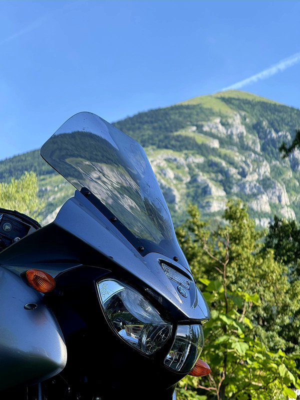

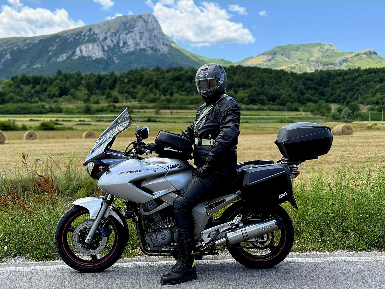

Alekre 18214 Napisano Jun 15 Integrisan, 8858 postova Lokacija: Smederevo Motocikl: TDM 900 Prijavi odgovor kao problematičan Obrnuli jedan veći krug po istočnoj Srbiji. Sve što je bilo pod točkovima TDM je uspešno i kompetentno savladao. Jedva čekam da mu konačno spregnem taj prednji deo ketridžima i biće perfekt. 7 Citat Podeli ovaj odgovor sa prijateljima Link to post Share on other sites More sharing options...

Zsoci 21 Napisano Jun 18 U prolazu, 56 postova Lokacija: Hu Motocikl: TDM900 Prijavi odgovor kao problematičan On 15. 6. 2026. at 16:53, Alekre je napisao: Sve što je bilo pod točkovima TDM je uspešno i kompetentno savladao. Jedva čekam da mu konačno spregnem taj prednji deo ketridžima i biće perfekt. Motor ti je mint stanje,kapa dole kako ga odrzavas,meni licno fali jaaako centralni nogar,svake druge godine menjam semeringe na teleskopima,u glavnom uvek leva strana mi procuri bas na koju se naginje sa bocnim nogarom,sad me vec bas nervira Citat Podeli ovaj odgovor sa prijateljima Link to post Share on other sites More sharing options...
Alekre 18214 Napisano Jun 18 Integrisan, 8858 postova Lokacija: Smederevo Motocikl: TDM 900 Prijavi odgovor kao problematičan Hvala, trudim se da sve što se radi na njemu bude maksimalno profesionalno. Od održavanja pa i po tome šta se montira i kako. Uvek kvalitet i uvek nameska rešenja. Držite obrtaje u srednjim, nema razloga da budu u donjem opsegu čak šta više štetno je i motor se muči. Na 4500 obrtaja TDM 900 koristi oko 80% obrtnog momenta a koristi svega polovinu konjaže. Zato u tom opsegu bukvalno ide neosetno i ne muči se. Može on da kruzira i na 3000 obrtaja ali onda mora da se vodi računa da se šalta u nižu kad dođe uspon ili da se pretkne. Nije dobro otvarati gas u visokom stepenu prenosa a na niskim obrtajima. 1 Citat Podeli ovaj odgovor sa prijateljima Link to post Share on other sites More sharing options...
Zsoci 21 Napisano Jun 19 U prolazu, 56 postova Lokacija: Hu Motocikl: TDM900 Prijavi odgovor kao problematičan Pre 16 sati, Alekre je napisao: Hvala, trudim se da sve što se radi na njemu bude maksimalno profesionalno. Od održavanja pa i po tome šta se montira i kako. Uvek kvalitet i uvek nameska rešenja. Držite obrtaje u srednjim, nema razloga da budu u donjem opsegu čak šta više štetno je i motor se muči. Na 4500 obrtaja TDM 900 koristi oko 80% obrtnog momenta a koristi svega polovinu konjaže. Zato u tom opsegu bukvalno ide neosetno i ne muči se. Može on da kruzira i na 3000 obrtaja ali onda mora da se vodi računa da se šalta u nižu kad dođe uspon ili da se pretkne. Nije dobro otvarati gas u visokom stepenu prenosa a na niskim obrtajima. Onda cu morati povecati obrtaje i naviku,da kruzim na nekih 4500-5000,nego koje maglenke i kociona creva imas? Citat Podeli ovaj odgovor sa prijateljima Link to post Share on other sites More sharing options...
Alekre 18214 Napisano Jun 19 Integrisan, 8858 postova Lokacija: Smederevo Motocikl: TDM 900 Prijavi odgovor kao problematičan Svetla su Auxbeam, creva su Frentubo. 1 Citat Podeli ovaj odgovor sa prijateljima Link to post Share on other sites More sharing options...
