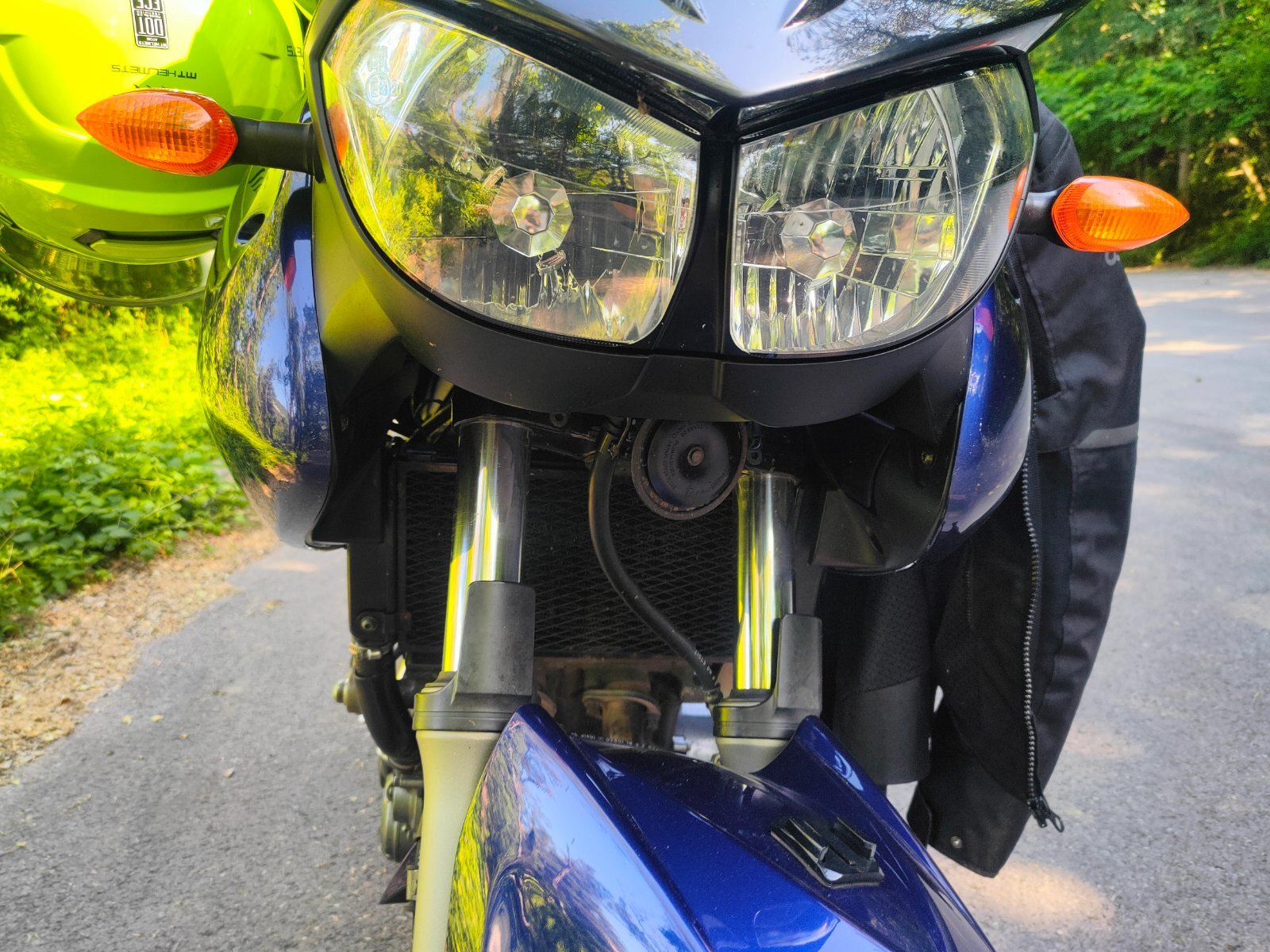

igogitar 753 Napisano Maj 21 (promenjeno) Zainteresovan, 587 postova Lokacija: Gradiška,RS,BiH/Koper,SLO Motocikl: TDM 900 Prijavi odgovor kao problematičan Drugari jel može neko da mi preporuči neku zaštitu za ruke tzv.handguards za naše TDM-ke od ovih jeftinih sa Temu ili Aliexpress koje dobro izgledaju. Nikad ih nisam imao na motoru a sad bih stavio jer bi dobro došle kad su jutra hladnija u ovom periodu da ne nosim zimske rukavice. Imam kofer i posledično tegove na kormanu a pojma nemam kako se to montira kad imaš tegove. Dakle važno je i da se lako montiraju. Našao sam neke za Stroma al ne znam da li bi pasale. https://share.temu.com/9jt2GAnMKTB I još nešto da pitam,jel stavljao neko onaj "kljun" od Tracera,ne pravim GS od motora nego mi nekako onaj dio ispod fara kao da fabrički nešto fali... Znam,znam, evo sam ću se izbaciti iz grupe Promenio Maj 21 član igogitar Citat Podeli ovaj odgovor sa prijateljima Link to post Share on other sites More sharing options...
Marek1987 844 Napisano Maj 22 (promenjeno) Zainteresovan, 538 postova Lokacija: Beograd Motocikl: Suzuki SV 650N, TDM900 Prijavi odgovor kao problematičan On 5/16/2026 at 1:46 PM, VLAD81 said: @Marek1987 jesi li pratio potrošnju ulja? Ja sam sipao comp4 i sad za prvi maj napravio turu od 1K kilometara i ne fali ni kap. Ehh na žalost ne vozi se više kao nekad. Od kada sam sipao ulje prešao samo možda 1000 km, posle bio mesec dana poslom u Kini, i iako stigoh pre dve nedelje još ne stigoh da provozam. Ali evo danas ću da pogledam nivo ulja i javljam. Jer sam i ja prešao oko 1K. Promenio Maj 22 član Marek1987 1 Citat Podeli ovaj odgovor sa prijateljima Link to post Share on other sites More sharing options...
Alekre 18214 Napisano Maj 22 Integrisan, 8858 postova Lokacija: Smederevo Motocikl: TDM 900 Prijavi odgovor kao problematičan 10 hours ago, igogitar said: Drugari jel može neko da mi preporuči neku zaštitu za ruke tzv.handguards za naše TDM-ke od ovih jeftinih sa Temu ili Aliexpress koje dobro izgledaju. Nikad ih nisam imao na motoru a sad bih stavio jer bi dobro došle kad su jutra hladnija u ovom periodu da ne nosim zimske rukavice. Imam kofer i posledično tegove na kormanu a pojma nemam kako se to montira kad imaš tegove. Dakle važno je i da se lako montiraju. Našao sam neke za Stroma al ne znam da li bi pasale. https://share.temu.com/9jt2GAnMKTB I još nešto da pitam,jel stavljao neko onaj "kljun" od Tracera,ne pravim GS od motora nego mi nekako onaj dio ispod fara kao da fabrički nešto fali... Znam,znam, evo sam ću se izbaciti iz grupe Pazariš od mene SW Motech Kobra štitnike Za kljun ne znam šta da ti kažem... Citat Podeli ovaj odgovor sa prijateljima Link to post Share on other sites More sharing options...

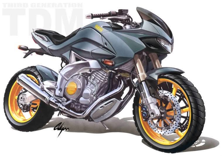

Alekre 18214 Napisano Maj 22 Integrisan, 8858 postova Lokacija: Smederevo Motocikl: TDM 900 Prijavi odgovor kao problematičan Evo jedna zanimljivost iz internih TDM grupa i jednog od ljudi koji je radio na dizajnu. Ovo je jedna od prvih skica 900ke u ranom razvoju. Što govori koliko je vizija TDM-a bila ispred svog vremena. 2 Citat Podeli ovaj odgovor sa prijateljima Link to post Share on other sites More sharing options...

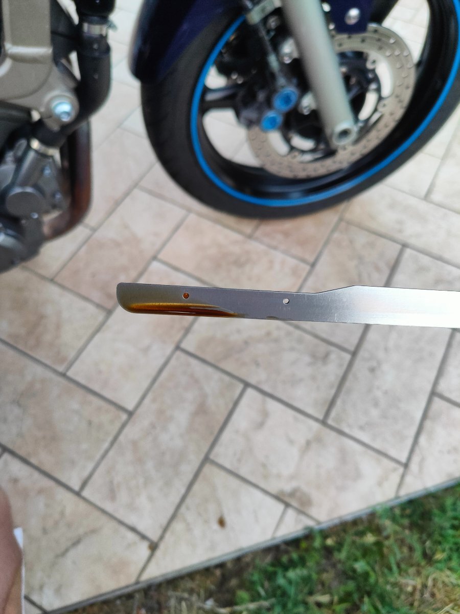

igogitar 753 Napisano Maj 29 (promenjeno) Zainteresovan, 587 postova Lokacija: Gradiška,RS,BiH/Koper,SLO Motocikl: TDM 900 Prijavi odgovor kao problematičan Ljudi je li se nekom dešavalo da se upali lampica od ulja na TDM 900? Meni se već treći put desilo u zadnjih 20 dana. Upalim motor,odradi pola minute na mjestu i krenem. Do auto puta imam možda kilometar,uključim se i onda se nakon možda još kilometar na većoj brzini upali lampica od ulja,svijetli možda 10 sekundi,ugasi se i više se ne pali. Kažu da na tdm ta lampica ne pokazuje pritisak nego nivo ulja. Danas izmjerio nakon vožnje,postavio motor ravno na točkove,sačekao 15 min i mjerač (sa steelicom gore,bez zavrtanja) pokaže ovo na slici. Meni izgledati normalan nivo. Da li pokazuje nivo ulja ili pritisak lampica? Ima li neko ideju šta bi moglo biti? Da napomenem ovo je nivo nakon 6k kilometara i ulje sam već kupio i planiram zamijeniti. Promenio Maj 30 član igogitar Citat Podeli ovaj odgovor sa prijateljima Link to post Share on other sites More sharing options...
Alekre 18214 Napisano Maj 29 Integrisan, 8858 postova Lokacija: Smederevo Motocikl: TDM 900 Prijavi odgovor kao problematičan Moguće da nisi odzračio ulje. Probaj to prvo jer ne košta ništa pa da vidimo dalje. Citat Podeli ovaj odgovor sa prijateljima Link to post Share on other sites More sharing options...
igogitar 753 Napisano Maj 30 Zainteresovan, 587 postova Lokacija: Gradiška,RS,BiH/Koper,SLO Motocikl: TDM 900 Prijavi odgovor kao problematičan Kako da odzračim ulje? Citat Podeli ovaj odgovor sa prijateljima Link to post Share on other sites More sharing options...
Alekre 18214 Napisano Maj 30 Integrisan, 8858 postova Lokacija: Smederevo Motocikl: TDM 900 Prijavi odgovor kao problematičan Pa ima to u proceduri kad se menja ulje. Prvo se sipa 3 litra, pa se upali motor da odradi i malo se doda gas par puta. Čep otvoren naravno. Posle toga se sipa ostalih 900ml. Možda ti ostao negde vazduh pa brljavi. Citat Podeli ovaj odgovor sa prijateljima Link to post Share on other sites More sharing options...
igogitar 753 Napisano Maj 30 Zainteresovan, 587 postova Lokacija: Gradiška,RS,BiH/Koper,SLO Motocikl: TDM 900 Prijavi odgovor kao problematičan Ali ulje sam mijenjao ptije 6k km i nije se dešavalo do sad u zadnjih možda 2 sedmice,sad tek treba da mijenjam ulje jer je interval za zamjenu. Vještačka neinteligencija kaže da provjerim nivo,ako je na minimumu da se desi da pumpa povuče veču količinu iz rezervara i nivo padne na par sekundi. Po mjeraču nije na minimumu. Citat Podeli ovaj odgovor sa prijateljima Link to post Share on other sites More sharing options...
Gato 130 Napisano Maj 30 Svrati ponekad, 236 postova Lokacija: Slavonija Motocikl: Yamaha TDM 900 Prijavi odgovor kao problematičan pre 23 minuta, igogitar je napisao: Ali ulje sam mijenjao ptije 6k km i nije se dešavalo do sad u zadnjih možda 2 sedmice,sad tek treba da mijenjam ulje jer je interval za zamjenu. Vještačka neinteligencija kaže da provjerim nivo,ako je na minimumu da se desi da pumpa povuče veču količinu iz rezervara i nivo padne na par sekundi. Po mjeraču nije na minimumu. A možda je jednostavno sam indikator nivoa počeo brljat. Nebi bio prvi. 1 Citat Podeli ovaj odgovor sa prijateljima Link to post Share on other sites More sharing options...
Gato 130 Napisano Maj 30 (promenjeno) Svrati ponekad, 236 postova Lokacija: Slavonija Motocikl: Yamaha TDM 900 Prijavi odgovor kao problematičan Pre 14 sati, igogitar je napisao: Nebi bilo loše da je bliže gornjoj oznaci nego sredini na svim motorima, a posebno na TDM. Mnogi čak preporučuju nivo do gornje oznake. Promenio Maj 30 član Gato 1 Citat Podeli ovaj odgovor sa prijateljima Link to post Share on other sites More sharing options...
igogitar 753 Napisano Maj 30 Zainteresovan, 587 postova Lokacija: Gradiška,RS,BiH/Koper,SLO Motocikl: TDM 900 Prijavi odgovor kao problematičan Hvala vam ljudi,zamijeniću ulje ovih dana pa ću vidjeti 1 Citat Podeli ovaj odgovor sa prijateljima Link to post Share on other sites More sharing options...

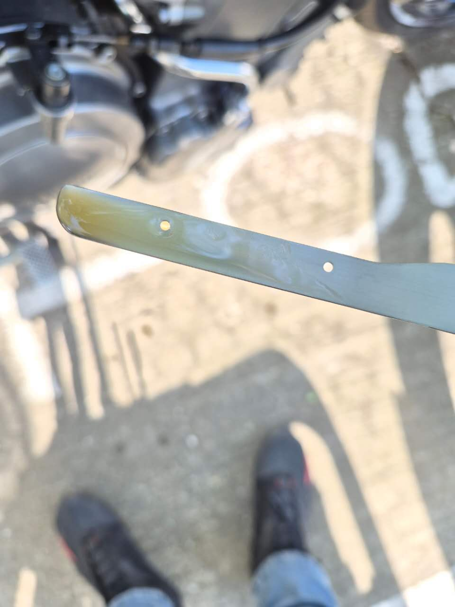

Marek1987 844 Napisano Jun 1 Zainteresovan, 538 postova Lokacija: Beograd Motocikl: Suzuki SV 650N, TDM900 Prijavi odgovor kao problematičan On 5/16/2026 at 1:46 PM, VLAD81 said: @Marek1987 jesi li pratio potrošnju ulja? Ja sam sipao comp4 i sad za prvi maj napravio turu od 1K kilometara i ne fali ni kap. Evo juče provozao još 200km i na kraju premerih ulje. Deluje na max još uvek. 3 Citat Podeli ovaj odgovor sa prijateljima Link to post Share on other sites More sharing options...
Gato 130 Napisano Jun 1 Svrati ponekad, 236 postova Lokacija: Slavonija Motocikl: Yamaha TDM 900 Prijavi odgovor kao problematičan Pre 8 sati, Marek1987 je napisao: Evo juče provozao još 200km i na kraju premerih ulje. Deluje na max još uvek. Tipično za dobar TDM 900 Citat Podeli ovaj odgovor sa prijateljima Link to post Share on other sites More sharing options...
