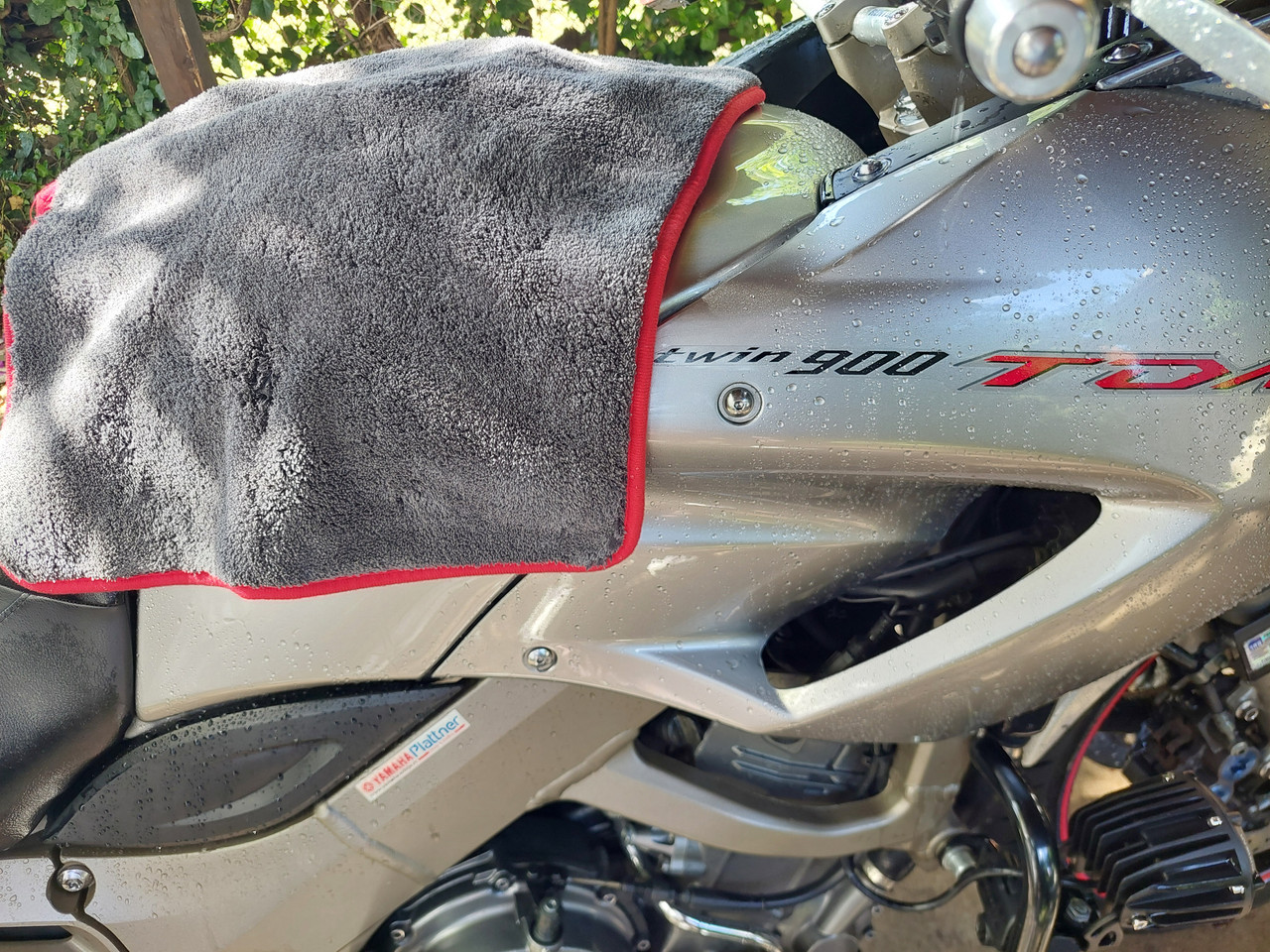

Alekre 18214 Napisano April 19 (promenjeno) Integrisan, 8858 postova Lokacija: Smederevo Motocikl: TDM 900 Prijavi odgovor kao problematičan Slučajno sam naleto u Lindi na ovu fenomalnu krpu za brisanje auta/motora. Taman dovoljno velika za motor, baš lepo skuplja kapljice. Mislim da je bila oko 300 dinara. Vredi svaki dinar. Promenio April 19 član Alekre 2 1 Citat Podeli ovaj odgovor sa prijateljima Link to post Share on other sites More sharing options...

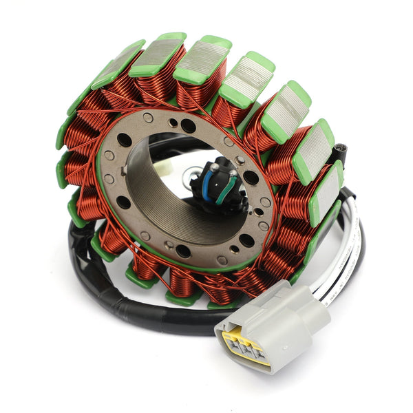

stoka 156 Napisano April 22 Svrati ponekad, 262 postova Lokacija: Litija, Slovenija Motocikl: Yamaha TDM 900 ( Crn k'o midnajt) Prijavi odgovor kao problematičan Jel kupovao neko staror od Mokingda? Alternator generatorja statorja za Yamaha TDM900 ABS 2002-2010 09 08 07 06 05 04 03 MOKINGDA.COM LASTNOSTI:1. Neposredna zamenjava za vašo originalno enoto2. Plug-and-play, neposredno prileganje... Internet kaže da su OK. Ima li neko ličnog iskustva? Citat Podeli ovaj odgovor sa prijateljima Link to post Share on other sites More sharing options...

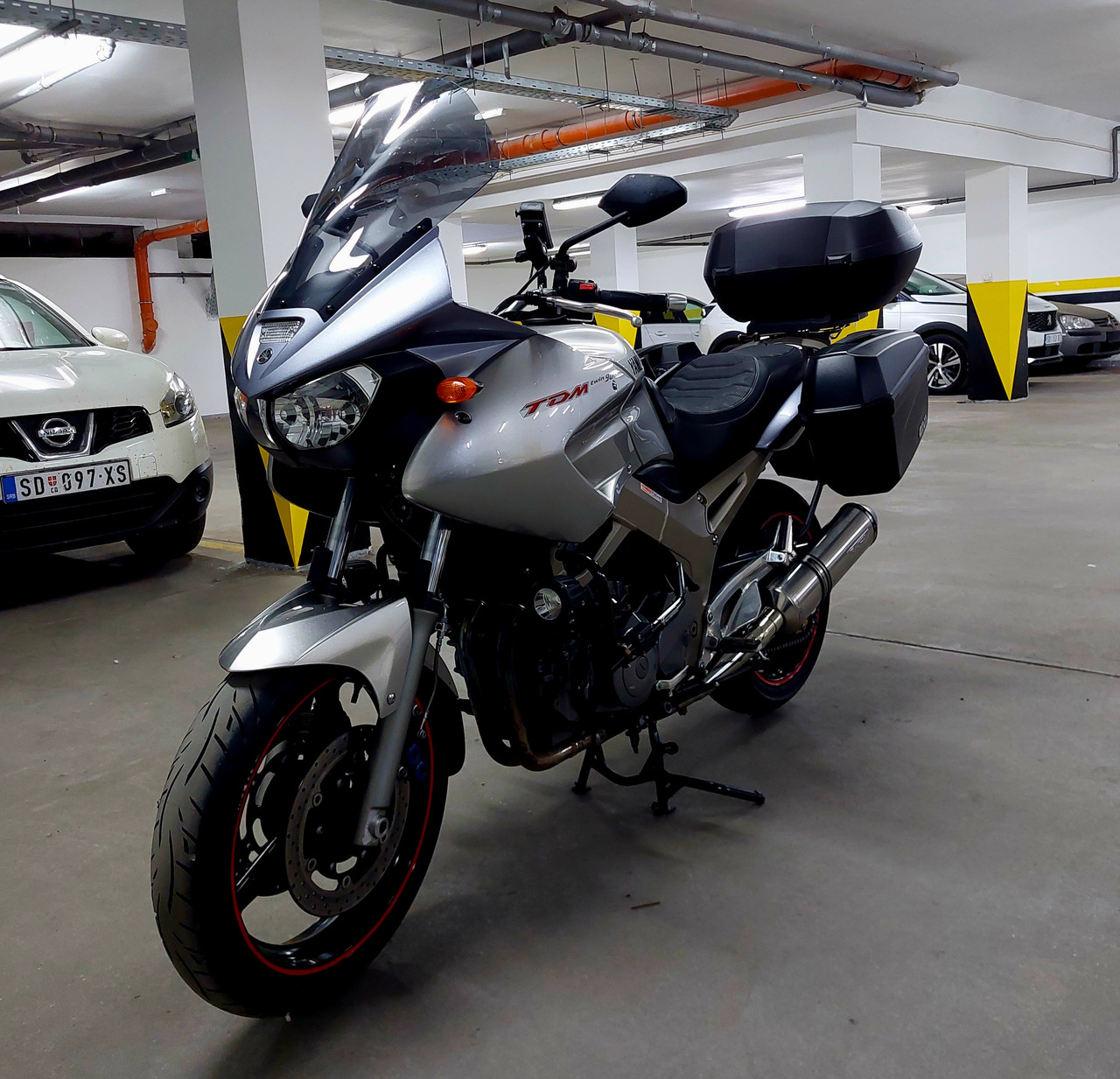

Alekre 18214 Napisano April 25 Integrisan, 8858 postova Lokacija: Smederevo Motocikl: TDM 900 Prijavi odgovor kao problematičan TDM i ja slavimo deset godina vlasništva Poslednjih godina me je čekao i gotovo da se nisam vozio. Kući se, pa jedno dete, drugo dete... Ko ima mladu porodicu a radi sve sam zna kako je. To je najlepše, ne žalim se. Jednostavno to su sve faze u životu kada se menjaju prioriteti i to je deo života odraslog i zrelog čoveka. Neko vreme nisam nešto posebno radio na motoru ali ove godine sam ga osvežio kako zaslužuje. Tu je novi top case. Spakovali smo i obe nove gume. Nov set lanca i lančanika. Znam ja ko ovo voli da vidi @BokyBoy Ipak, mora da držimo standard. Dvokomponentni lančanik, matice od nerđajućeg čelika, šrafovi štelera takođe. Lanac crno/zlatni RK, jači nema. Napred/nazad teflonska kočiona creva sa fabričkim rutingom i novo ulje jel... Nov zadnji disk i pločice. Naravno i pozadi šrafovi diskova od nerđajućeg čelika i isto tako lepa matica zadnje osovine. Kada smo pre par godina bili na međunarodnom skupu TDM-ova, nismo imali konkurenciju Ostaje tu još jedna krupna stvar da se odradi napred na ogibljenju ali to mora malo da sačeka. Moram malo više da se vozim ove godine nadam se. 17 1 Citat Podeli ovaj odgovor sa prijateljima Link to post Share on other sites More sharing options...
BokyBoy 25918 Napisano April 25 (promenjeno) Vozim motor, nisam BAJKER, 3067 postova Lokacija: BGD-ŽKV Motocikl: Kawasaki Ninja ZX14R Performance Sport, Suzuki Hayabusa Limited Edition Prijavi odgovor kao problematičan pre 52 minuta, Alekre je napisao: @BokyBoy Sto ja volim ove fensi šmensi setove, nazalost za moj motor ih nema, zbog snage. P.S. motor ti izgleda bolesno dobro Promenio April 25 član BokyBoy Citat Podeli ovaj odgovor sa prijateljima Link to post Share on other sites More sharing options...
Alekre 18214 Napisano April 25 (promenjeno) Integrisan, 8858 postova Lokacija: Smederevo Motocikl: TDM 900 Prijavi odgovor kao problematičan Hvala Ima Supersprox kako nema. SUPERSPROX STEALTH REAR SPROCKET RST-489:40-BLK – Supersprox a.s. SUPERSPROX STEALTH REAR SPROCKET RST-489:40-BLK – Supersprox a.s. SHARE.GOOGLE Set nema ni za TDM, sve sam kupovao zasebno. Lančanik prednji zadnji, osigurač matice, lanac... Promenio April 25 član Alekre 1 Citat Podeli ovaj odgovor sa prijateljima Link to post Share on other sites More sharing options...
Valsorim 99 Napisano April 26 U prolazu, 62 postova Lokacija: Novi Sad Motocikl: Yamaha MT07 2014. Prijavi odgovor kao problematičan Skidam kapu za održavanje motora, izgleda kao da je direkt iz salona. Citat Podeli ovaj odgovor sa prijateljima Link to post Share on other sites More sharing options...
salem 1285 Napisano April 27 Zainteresovan, 846 postova Lokacija: Zemun Motocikl: Honda NT 1100, Tdm 900 Prijavi odgovor kao problematičan @Alekre ti stvarno imas izlozbeni eksponat - ne dirati! MoJa Honda godinu dana stara ne izgleda tako dobro... Tedisa mi stoji i ceka jedno dobro sredjivanje ali "nema se vremena", najcesce izgovorena fraza u 21. veku Citat Podeli ovaj odgovor sa prijateljima Link to post Share on other sites More sharing options...
