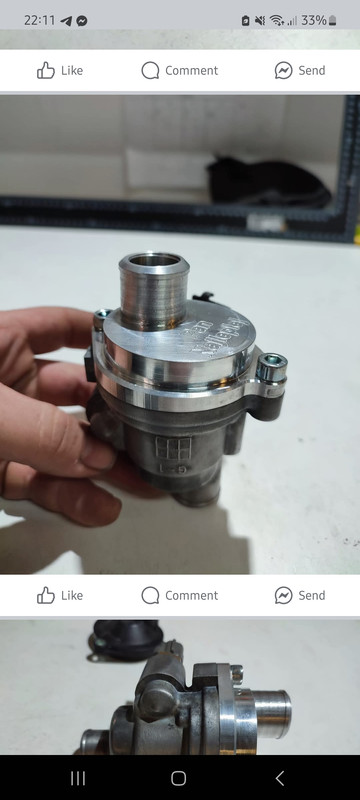

igogitar 753 Napisano Maj 2 Zainteresovan, 587 postova Lokacija: Gradiška,RS,BiH/Koper,SLO Motocikl: TDM 900 Prijavi odgovor kao problematičan @Alekre da li ti znaš je li u pitanju običan okrugli o-ring ili je nekog drugačijeg oblika profil na presjeku? Ovaj u Moto Charlie gleda danas kućište i kaže ovde ide o-ring sa ravnim stranama(recimo nekog pravougaonog ili ovalnog oblika na presjeku)a ne okrugli. Citat Podeli ovaj odgovor sa prijateljima Link to post Share on other sites More sharing options...
Alekre 18214 Napisano Maj 2 Integrisan, 8858 postova Lokacija: Smederevo Motocikl: TDM 900 Prijavi odgovor kao problematičan Koliko sam video po slikama običan. Negde davno sam našao i nekog poljaka koji je pravio kućište na CNC 1 Citat Podeli ovaj odgovor sa prijateljima Link to post Share on other sites More sharing options...

birca 26 Napisano Maj 4 U prolazu, 31 postova Lokacija: Slovenija Motocikl: TDM 900 Prijavi odgovor kao problematičan On 5/2/2026 at 8:25 PM, igogitar said: Moguće je da jeste ali sad šta je tu je sačekaću ponedeljak da vidim imaju li ga u Yamahi. Ako nemaju onda ću nešto da budžim. Kataloška ovog o-ringa bi mogla biti ova: 93210-49046 Pogledaj moguče i u Tehimpex u Kopru, notranji premer 49mm x 2.1mm, EPDM guma, odporna na antifriz. Bolje je uzeti original. 1 Citat Podeli ovaj odgovor sa prijateljima Link to post Share on other sites More sharing options...

igogitar 753 Napisano Maj 4 (promenjeno) Zainteresovan, 587 postova Lokacija: Gradiška,RS,BiH/Koper,SLO Motocikl: TDM 900 Prijavi odgovor kao problematičan Evo našao neoriginalni o ring u nekoj radnji u Kopru koja inače drži dihtunge,ležaje i slično. Tehimpex se zove. U Yamahi nemaju na stanju, čeka se 7 dana. Cijena bagatela,2,30€,jedva sam uspio da ga stavim,dizvinete jedva ga nabih . Odoh u noćnu pa sutra montiram na motor da vidim šta će biti pod pritiskom i kad se zagrije. Usput kupio i svjećice,stare su dobre ali kad je već sve razvaljeno šteta ne zamijeniti. @Kusa00ja sam naručio sa AliExpress ove što približavaju i malo podižu. Bolje je ali što kažu kolege jedino pravo rješenje je Renthal. Ja ga nisam stavio samo zato što ne znam da izbušim rupe za komande ali jednom će i to doći na red. @birca šele zdaj vidim da si napisal za Tehimpex. Hvala Promenio Maj 4 član igogitar Citat Podeli ovaj odgovor sa prijateljima Link to post Share on other sites More sharing options...
