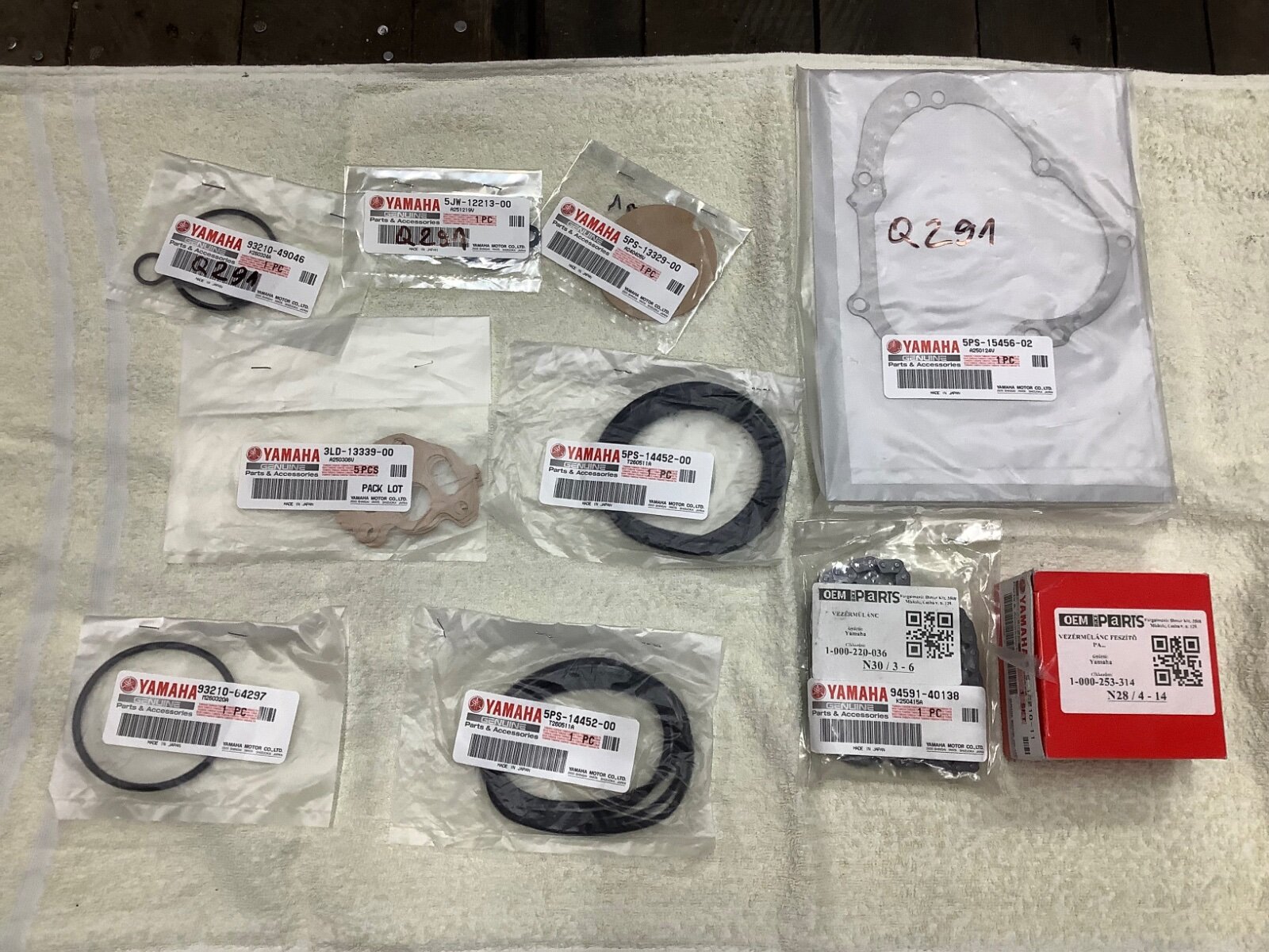

Zsoci 21 Napisano Septembar 10 U prolazu, 56 postova Lokacija: Hu Motocikl: TDM900 Prijavi odgovor kao problematičan Da jeste bas mi i reko da sacuvaj Boze ovo prodat,menjamo fabricku ugradnju plocica kocnice,mada jos uvek kaze moglo bi jos sezonu,lanac i lancanici takodje se drze jos,bas bas super primerak,imam par ogrebotina kod tanka od koriscenja,i pre nekih 2god pokakila se ptica na instrument tablu tacnije na kontrolne lampice ba zeca cistila i sjebala sa acetonom,ono sisla bela farba sa njih donekle,al eto cuvam ga od 2019 kod mene,kad nadjem slike napolju kad sam ga uzeo postavit cu,bukvalno nov bio. E i da Geza je matori,sad za nadimak mi je nezgodno pitat al on je sto possto,matori je doktor,al nema filozofije kod njega Citat Podeli ovaj odgovor sa prijateljima Link to post Share on other sites More sharing options...
Zsoci 21 Napisano Septembar 18 U prolazu, 56 postova Lokacija: Hu Motocikl: TDM900 Prijavi odgovor kao problematičan Delovi stigli(uglavnom pola nije trebalo al sam brze porucio vec nego sto ga majstor pogledao),kad je vec sve tu neka ugradi,lanac i spaner ovde u hun jevtiniji za 90e,ostalo manje vise isto Citat Podeli ovaj odgovor sa prijateljima Link to post Share on other sites More sharing options...
Alekre 18238 Napisano Septembar 18 Integrisan, 8866 postova Lokacija: Smederevo Motocikl: TDM 900 Prijavi odgovor kao problematičan Ozbiljan čovek! 1 Citat Podeli ovaj odgovor sa prijateljima Link to post Share on other sites More sharing options...
Zsoci 21 Napisano Septembar 22 U prolazu, 56 postova Lokacija: Hu Motocikl: TDM900 Prijavi odgovor kao problematičan Bio sam danas na prvom paljenju sa zamenjenim spanerom,lancem pa itd skroz drugi motor,bas cu snimiti zvuk kad bude gotov Citat Podeli ovaj odgovor sa prijateljima Link to post Share on other sites More sharing options...
vidakn 2603 Napisano Septembar 22 Drug član, 1832 postova Lokacija: Beograd Motocikl: Suzuki DL 1000 2014 Prijavi odgovor kao problematičan Znači ipak nisu bili samo ventili, sad si miran dugo, dugoSent from my SM-A556B using Tapatalk Citat Podeli ovaj odgovor sa prijateljima Link to post Share on other sites More sharing options...
Zsoci 21 Napisano Septembar 22 U prolazu, 56 postova Lokacija: Hu Motocikl: TDM900 Prijavi odgovor kao problematičan Pre 1 sat, vidakn je napisao: Znači ipak nisu bili samo ventili, sad si miran dugo, dugo Sent from my SM-A556B using Tapatalk Pa ispada da je lanac nesto rastegnut bio,e sad koliko neam pojma Citat Podeli ovaj odgovor sa prijateljima Link to post Share on other sites More sharing options...

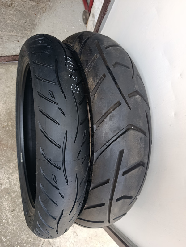

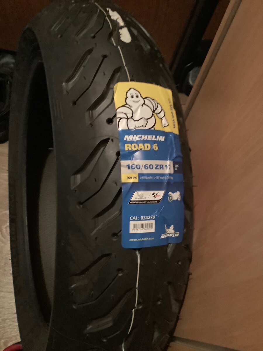

Zsoci 21 Napisano Septembar 24 U prolazu, 56 postova Lokacija: Hu Motocikl: TDM900 Prijavi odgovor kao problematičan Nadam se da nisam pogresio odabirom gume(nisam imao miselinke pre) Citat Podeli ovaj odgovor sa prijateljima Link to post Share on other sites More sharing options...
BokyBoy 25938 Napisano Septembar 24 Vozim motor, nisam BAJKER, 3067 postova Lokacija: BGD-ŽKV Motocikl: Kawasaki Ninja ZX14R Performance Sport, Suzuki Hayabusa Limited Edition Prijavi odgovor kao problematičan pre 38 minuta, Zsoci je napisao: Nadam se da nisam pogresio odabirom gume(nisam imao miselinke pre) Nista to ne valja...zajeb'o ( . )( . ) ThatsFran (@francis.peecock) • Instagram reel WWW.INSTAGRAM.COM 2,278 likes, 538 comments - francis.peecock on August 31, 2026: "Follow up to last night…... Citat Podeli ovaj odgovor sa prijateljima Link to post Share on other sites More sharing options...
NIKOLA 1 1256 Napisano Septembar 29 MK Obrenovac, 633 postova Lokacija: Obrenovac Motocikl: Yamaha TDM 850 Prijavi odgovor kao problematičan I ja sam nabavio nove opanke za mog TDMa Citat Podeli ovaj odgovor sa prijateljima Link to post Share on other sites More sharing options...
