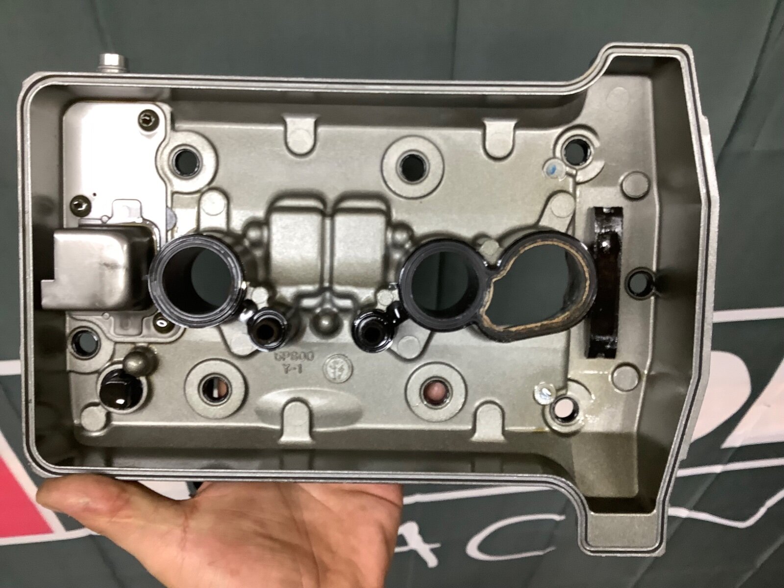

Zsoci 21 Napisano Avgust 3 U prolazu, 56 postova Lokacija: Hu Motocikl: TDM900 Prijavi odgovor kao problematičan Pre 10 sati, Ponyexpress je napisao: Ako mene pitas,ovo ulje nije menjano prosle god sigurno,ma kakav je kvalitet taj ipon,reko bi ti menjaj i majstora obavezno! Tako se i meni cini potpuno,elem zaista sam nasao majstora,stariji covek pre par god se vratio iz austrije u ktm je radio pa penzija,dogovorio sam se sa njim da oteram mozda jos ove nedelje pa nek ga sprema polako za sledecu sezonu,a ja se nameracio onako samo okom na suzukija SV7 GX,al merkam ga ono,pa ako se odlucim taman se spremi tdm za prodaju Citat Podeli ovaj odgovor sa prijateljima Link to post Share on other sites More sharing options...

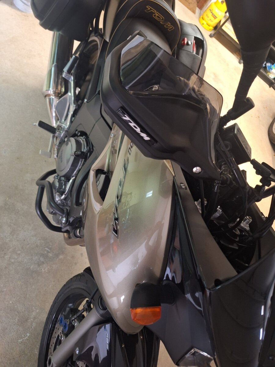

birca 26 Napisano Avgust 7 U prolazu, 31 postova Lokacija: Slovenija Motocikl: TDM 900 Prijavi odgovor kao problematičan Hteo bih da ugradim štitnike za ruke na TDM 900, na kojem imam korman Renthal 755. Koje mi preporučujete? Citat Podeli ovaj odgovor sa prijateljima Link to post Share on other sites More sharing options...
Alekre 18235 Napisano Avgust 7 Integrisan, 8864 postova Lokacija: Smederevo Motocikl: TDM 900 Prijavi odgovor kao problematičan Probaj od Stroma ili od Tenere 700. Nisam siguran da li pašu. Mora na rizik. Ja sam imao SW Motech Kobra i nisu pasovale sa Rentalom. 1 Citat Podeli ovaj odgovor sa prijateljima Link to post Share on other sites More sharing options...

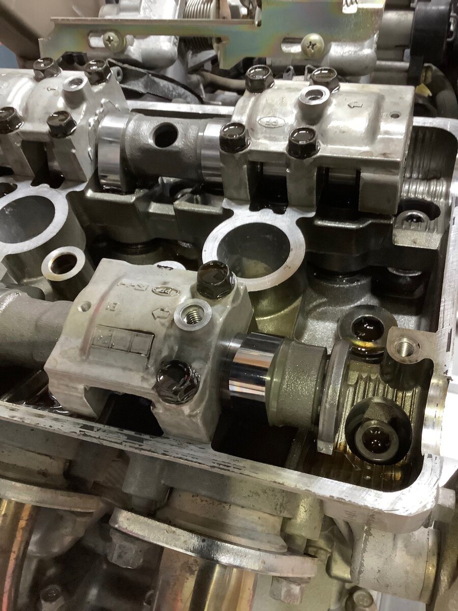

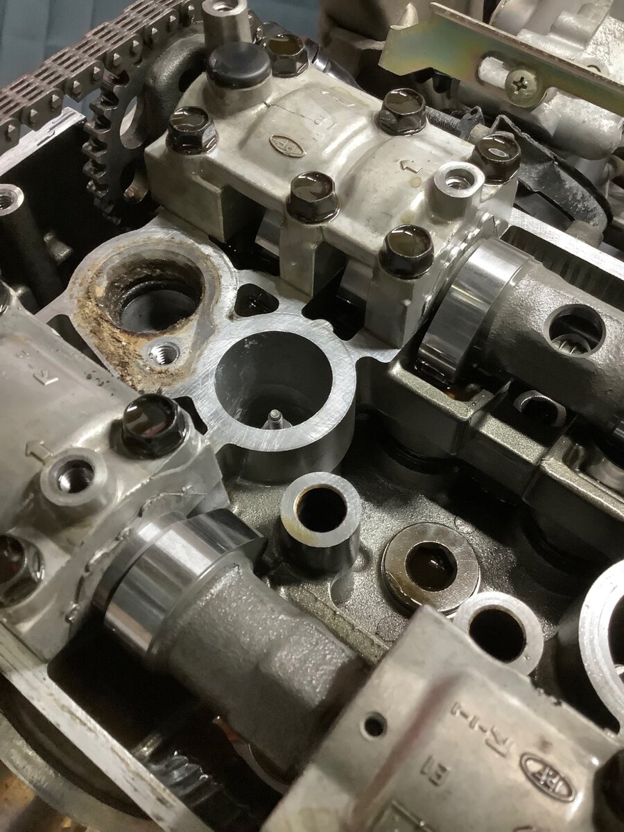

Zsoci 21 Napisano Avgust 12 U prolazu, 56 postova Lokacija: Hu Motocikl: TDM900 Prijavi odgovor kao problematičan Dobio sam listu od starog polako krecem u nabavku,takodje mi reko to sitno zveckanje nije spaner sigurno,eventualno zazor ventila ili lanac,mada cisto sumnja da sa tim ima problema Citat Podeli ovaj odgovor sa prijateljima Link to post Share on other sites More sharing options...

vidakn 2603 Napisano Avgust 13 Drug član, 1831 postova Lokacija: Beograd Motocikl: Suzuki DL 1000 2014 Prijavi odgovor kao problematičan Dobio sam listu od starog polako krecem u nabavku,takodje mi reko to sitno zveckanje nije spaner sigurno,eventualno zazor ventila ili lanac,mada cisto sumnja da sa tim ima problemaČek, ček u kakvu nabavku kada nije urađena defektaža.Trebalo bi prvo da ustanoviš šta je u pitanju pa onda nabavljaš delove...Dok se ne otvori ne znaš na čemu si.Ok, ventili prvo da se provere, to je najbezbolnije.Onda ideš dalje...Sent from my SM-A556B using Tapatalk 1 Citat Podeli ovaj odgovor sa prijateljima Link to post Share on other sites More sharing options...
Zsoci 21 Napisano Avgust 13 U prolazu, 56 postova Lokacija: Hu Motocikl: TDM900 Prijavi odgovor kao problematičan Pre 3 sati, vidakn je napisao: Ček, ček u kakvu nabavku kada nije urađena defektaža. Trebalo bi prvo da ustanoviš šta je u pitanju pa onda nabavljaš delove... Dok se ne otvori ne znaš na čemu si. Ok, ventili prvo da se provere, to je najbezbolnije. Onda ideš dalje... Sent from my SM-A556B using Tapatalk To se jos nezna kao sto kazes,nego u nabavku ovih uobicajenih da se tako izrazim,gume,pa simerinzi teleskopa,ulje u stapove itd Za razvod se jos nista nezna,kad ga otvori javit ce mi,cisto da vidim i ja licno Citat Podeli ovaj odgovor sa prijateljima Link to post Share on other sites More sharing options...

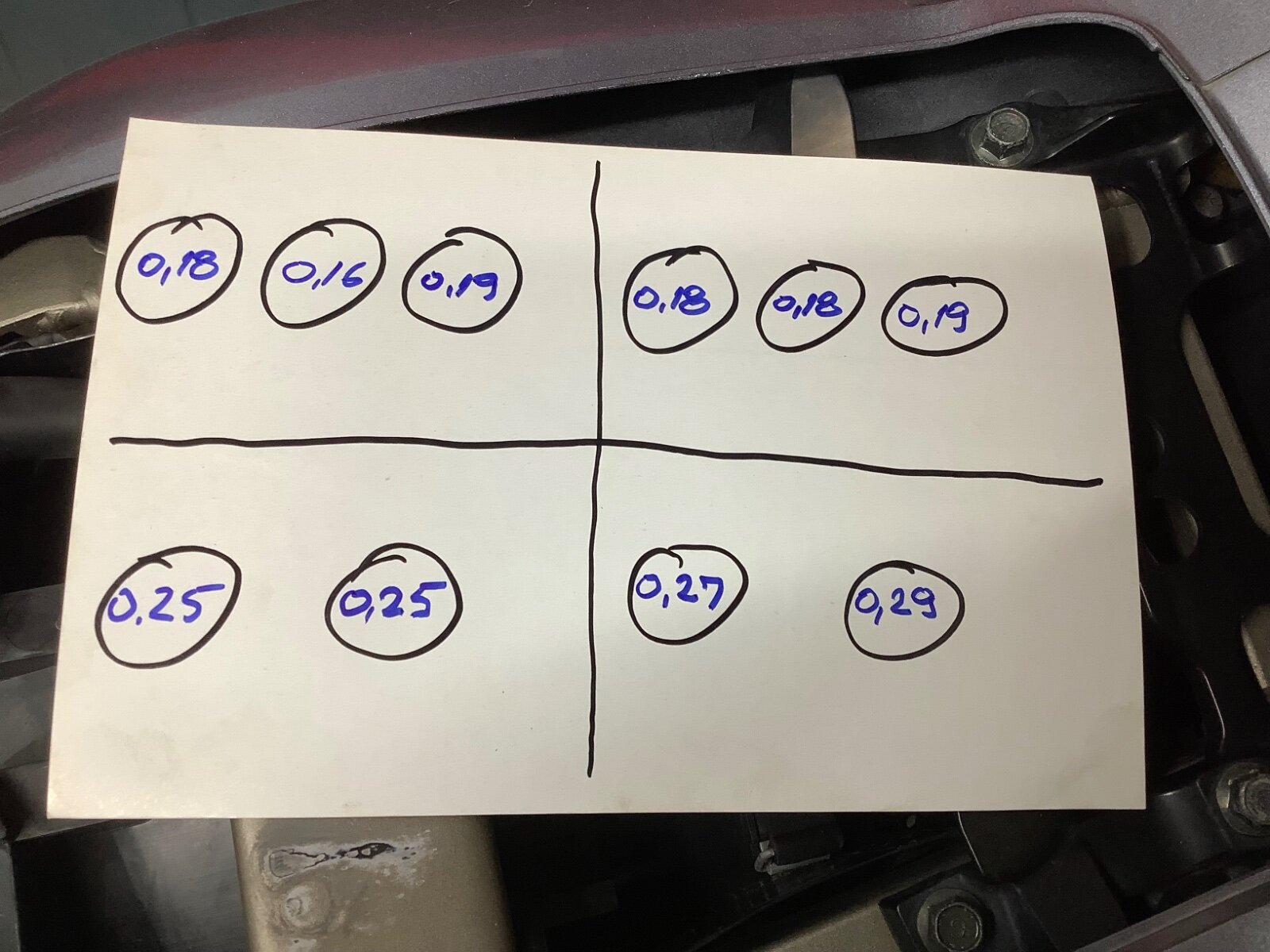

Zsoci 21 Napisano Avgust 15 U prolazu, 56 postova Lokacija: Hu Motocikl: TDM900 Prijavi odgovor kao problematičan Zazori ventila sa desne ka levo 1 Citat Podeli ovaj odgovor sa prijateljima Link to post Share on other sites More sharing options...

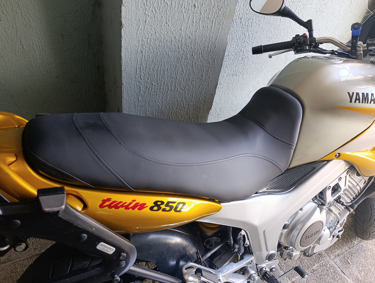

NIKOLA 1 1256 Napisano Avgust 28 MK Obrenovac, 633 postova Lokacija: Obrenovac Motocikl: Yamaha TDM 850 Prijavi odgovor kao problematičan Urađeno novo sedište za TDMa ali po mojoj želji i instrukcijama. Nisam hteo fensi nego funkcionalno sedište. Tražio sam da sediste bude dosta deblje i vislje. Pošto sam i ja visok, uvek na TDMu imam osećaj kao da sedim u motoru, sad se sedi mnogo vislje i mnogo udobnije. Osećaj kao u fotelji , stim da sad ostale gledaš snobovski sa visine A da nabavio sam drugo sedište koje sam prepravljao, tako da mi je ostalo i fabričko Fabričko vs hand made 2 Citat Podeli ovaj odgovor sa prijateljima Link to post Share on other sites More sharing options...
