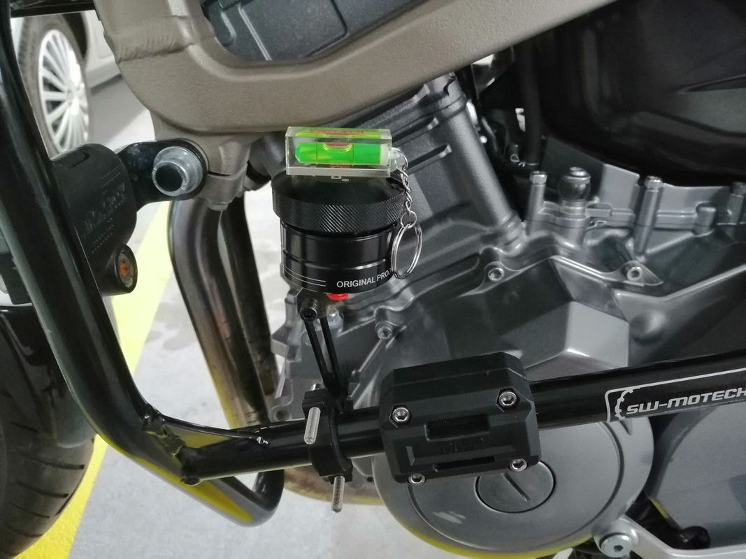

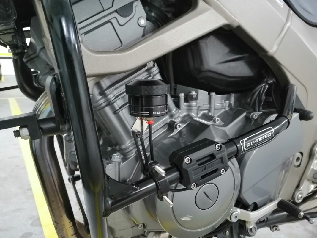

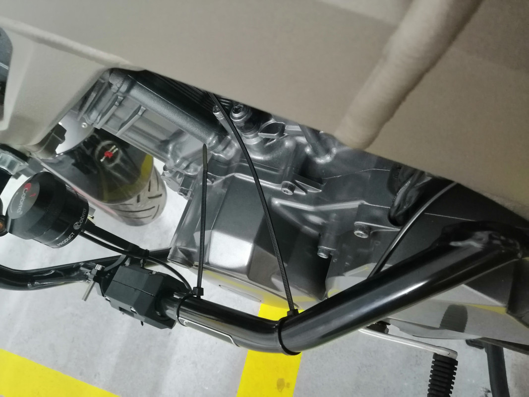

Alekre 16437 Napisano Jun 25, 2021 Integrisan, 8407 postova Lokacija: Smederevo Motocikl: TDM 900 Prijavi odgovor kao problematičan Konačno da ugradim podmazivač. Za sada mi se više sviđa od Scotta. Imao sam i njega pa ću uporediti. Malo sam modifikovao nosač za kapalicu. Original se lepi i idu dve vezice preko viljuške. Ružno. Malo je bila frka od rama do viljuške ali sreće ima ravnih površina na ramu i nogostupu pa sam mogao da fiksiram pločice. 8 Citat Podeli ovaj odgovor sa prijateljima Link to post Share on other sites More sharing options...

Kole93 16 Napisano Jun 26, 2021 U prolazu, 9 postova Lokacija: Ivanjica Motocikl: Yamaha TDM 850 4TX Prijavi odgovor kao problematičan Pre 12 sati, Alekre je napisao: Konačno da ugradim podmazivač. Za sada mi se više sviđa od Scotta. Imao sam i njega pa ću uporediti. Malo sam modifikovao nosač za kapalicu. Original se lepi i idu dve vezice preko viljuške. Ružno. Malo je bila frka od rama do viljuške ali sreće ima ravnih površina na ramu i nogostupu pa sam mogao da fiksiram pločice. Dobra stvar, na kom principu radi? Koje ulje ide? I gde ima da se kupi ta bočica? Citat Podeli ovaj odgovor sa prijateljima Link to post Share on other sites More sharing options...
Alekre 16437 Napisano Jun 26, 2021 Integrisan, 8407 postova Lokacija: Smederevo Motocikl: TDM 900 Prijavi odgovor kao problematičan Rezervoar ima tri povezana kanala. Kako se zakrene, zapremina se smanji i time stvori pritisak. Koristi ulje 80W90, kapa par minuta i to je ok za 150km. Posle toga, ponovi se proces i to je to. Sjajan sistem, prost... Imao sam i Scottoiler ali ovo mi se više sviđa za sada. 1 Citat Podeli ovaj odgovor sa prijateljima Link to post Share on other sites More sharing options...
