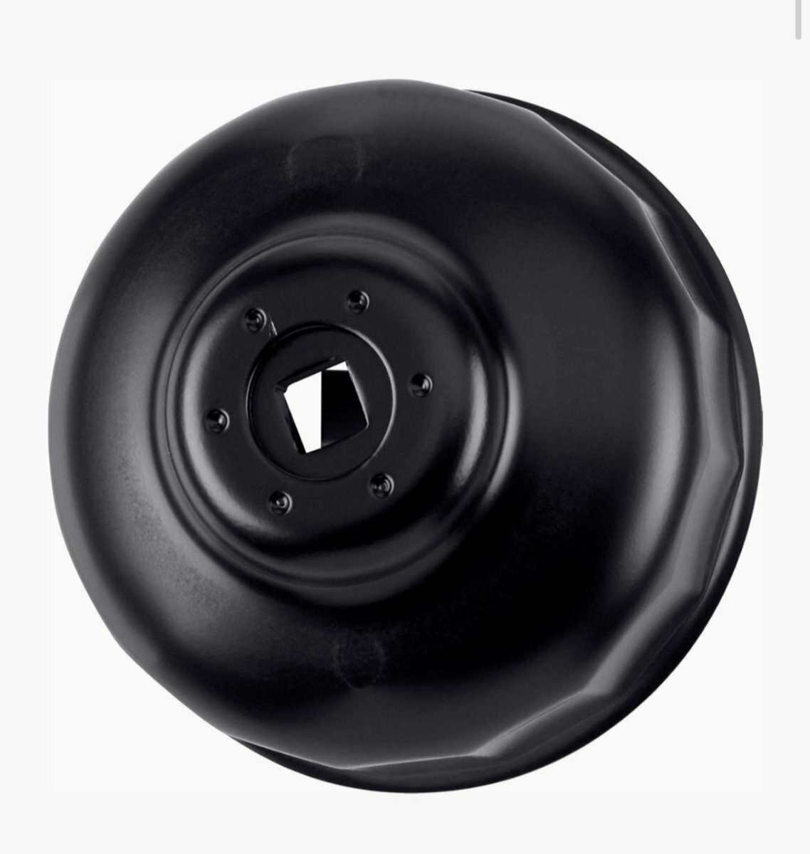

Alekre 16313 Napisano Novembar 14, 2025 Integrisan, 8371 postova Lokacija: Smederevo Motocikl: TDM 900 Prijavi odgovor kao problematičan @Satelis Hvala puno sokole na ponudi. Kupiću je svakako. Bitno da princip radi. @Interceptor BP @Jovan Ristic@pronto Filter je odozgo naizgled normalno ali mesta ima baš malo. Svaki put ga stegnemo rukom i svake godine se patimo da ga zahvatimo. Moram da provalim koji je alat adekvatan da može da stane i da imam mesta da ga zakrenem. Neverovatno mi je da i tako osnovnu radnju majstori zeznu. Ima jedan da ne imenujem, na nekoliko auta kod ljudi koje znam zeznuli navoj na karteru pa stavljali teflon traku. Inače, otprilike kada menjam ulje to bude nekih 6000 - 8000. Čist bezin bez direktnog ubrizgavanja. Klasičan EFI. Koristim LukOil Luxe full sint. Ne bi trebalo da ima taloga nešto puno. Citat Podeli ovaj odgovor sa prijateljima Link to post Share on other sites More sharing options...
Blaza 14849 Napisano Novembar 14, 2025 (promenjeno) Ne silazi, 3222 postova Lokacija: Beograd, Bele Vode Motocikl: ex.Liberty 125, Scarabeo 400i, Kawa ER5, trenutno Honda CBF 600 SA Prijavi odgovor kao problematičan @Alekre Da li može ovakav da pomogne ? Dugački nastavak i gedora... Ne znam koji je auto u pitanju ? Promenio Novembar 14, 2025 član Blaza Citat Podeli ovaj odgovor sa prijateljima Link to post Share on other sites More sharing options...
stari roker 4854 Napisano Novembar 14, 2025 motoras, 2619 postova Lokacija: PECINCI Motocikl: BMW '73. zderac kilometara // TOMOS APN 4/deva //Gpz900r Ninja // VULCAN VN1500 Prijavi odgovor kao problematičan Pre sat vremena, Blaza je napisao: @Alekre Da li može ovakav da pomogne ? Dugački nastavak i gedora... Ne znam koji je auto u pitanju ? I nabaciš neku krpu,stari peškir preko filtera da bolje uhvati a ne izgrebe filter. Ja ovakvim skidam na Mercedesu. Malo slajfuje,ali zato nabacim neku krpu preko njega i skine 'ladno. 1 Citat Podeli ovaj odgovor sa prijateljima Link to post Share on other sites More sharing options...

Vujka 1233 Napisano Novembar 15, 2025 (promenjeno) Zainteresovan, 263 postova Lokacija: Nyborg, Danska Motocikl: Kawasaki versys 650gt - 2021 Prijavi odgovor kao problematičan @Alekre Onaj alat sto ti @Blaza poslao je ekstra, a ako nemas mesta ni za njega ima ovako nesto Promenio Novembar 15, 2025 član Vujka 1 Citat Podeli ovaj odgovor sa prijateljima Link to post Share on other sites More sharing options...
