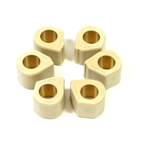

boza_kg 7766 Napisano Jul 27 (promenjeno) Ne silazi, 5475 postova Lokacija: Kragujevac Motocikl: Kymco Agility+ 300 Prijavi odgovor kao problematičan Kad već pričamo o rolnicama, imam i ovakve TechPulley slajdere odavno, još od prošlog skutera... Ponovo sam ih probao nedavno. Mnogo lep efekat daju. Pri startu podignu obrtaje za jedno 500 rpm, u odnosu na rolnice, i skuter lepše kreće, a kad ubrzaš, drže na nižim obrtajima za istu brzinu kao rolnice. Lepo, glatko i linearno ubrzavaju, pogotovo od 40-90 km/h, ma milina jedna. Osim što neće preko 100, u odnosu na 130 max sa rolnicama Ne otvaraju varijator do kraja neki q, nešto im smeta, dal poklopac varijatora nije odgovarajućeg oblika, šta li? Isekao sam im i ova krilca, al ne pomaže, isti đavo Sve kao hoću da naručim i klasične Dr.Pulley slajdere, kao ove dole, da probam da li će sa njima biti bolje, ali sve nalazim nešto sa preskupom poštarinom, pa mi žao da rizikujem Promenio Jul 27 član boza_kg Citat Podeli ovaj odgovor sa prijateljima Link to post Share on other sites More sharing options...

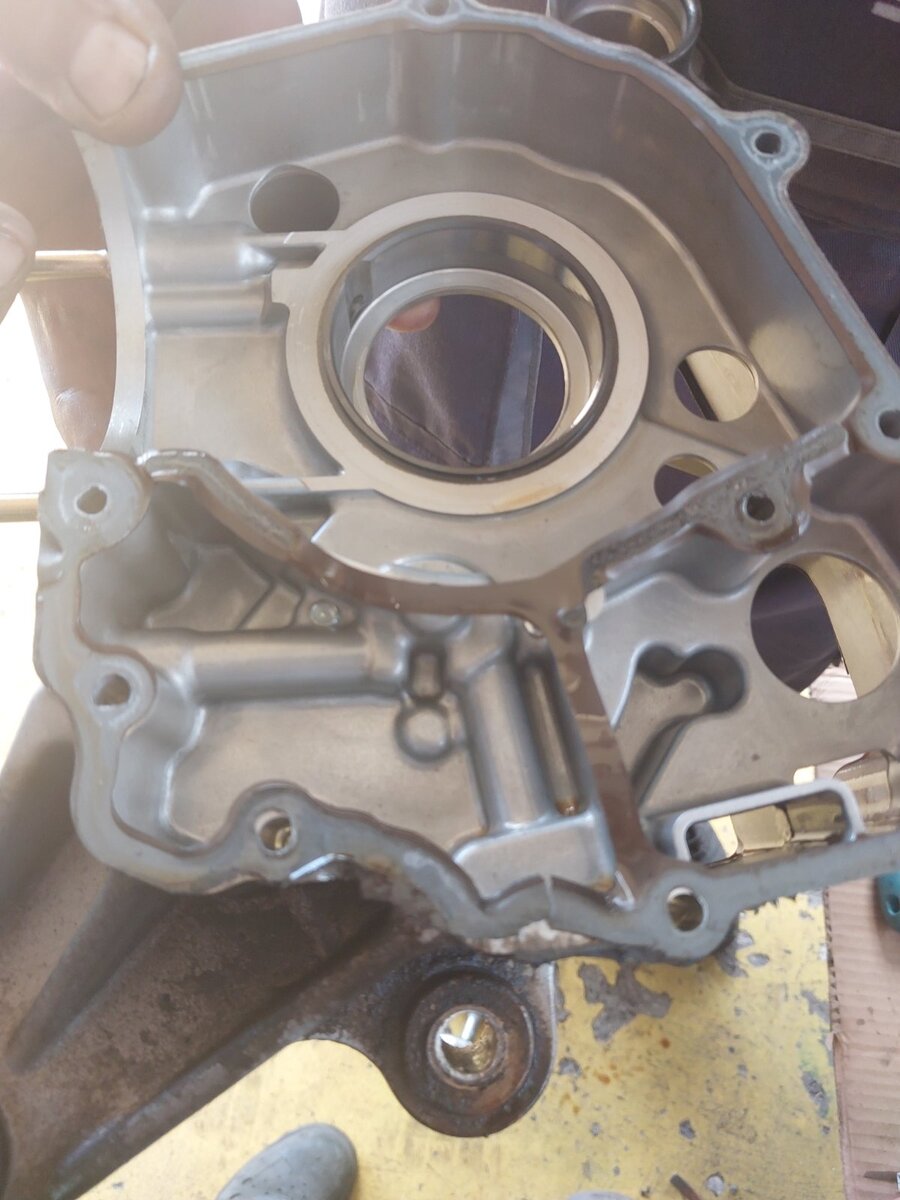

Andrej_Hotstepper 10440 Napisano Avgust 19 Ne silazi, 4138 postova Lokacija: NS Motocikl: Versys 1000 Kiklop aka Belka, Sym ST200 aka Robb Prijavi odgovor kao problematičan Nastavak... Dakle, nije do mene. Dihtung između dve polutke bloka nije dobro postavljen u fabrici. Vidi se kako stoji dihtung. U "setu" dihtunga (pod znake navoda, jer ne postoji set kupuju se pojedinačno), koje sam kupio Euro Sumaru su svi dihtungzi osim baš ovog koji je procureo. Kako i zašto ne znam, jer sam tražio sve, stiglo je 7 dihtunga, ovog nema.. Juče sam ih kontaktirao, dobio odgovor nemaju na stanju, i ne znaju kad će biti.. Krivo mi je samo što mi nije rečeno tada da fali taj, jer sam ga do sad mogao nabaviti i od preko, ali avaj.. Danas tražim rešenje. Nastavak sledi... 1 1 Citat Podeli ovaj odgovor sa prijateljima Link to post Share on other sites More sharing options...

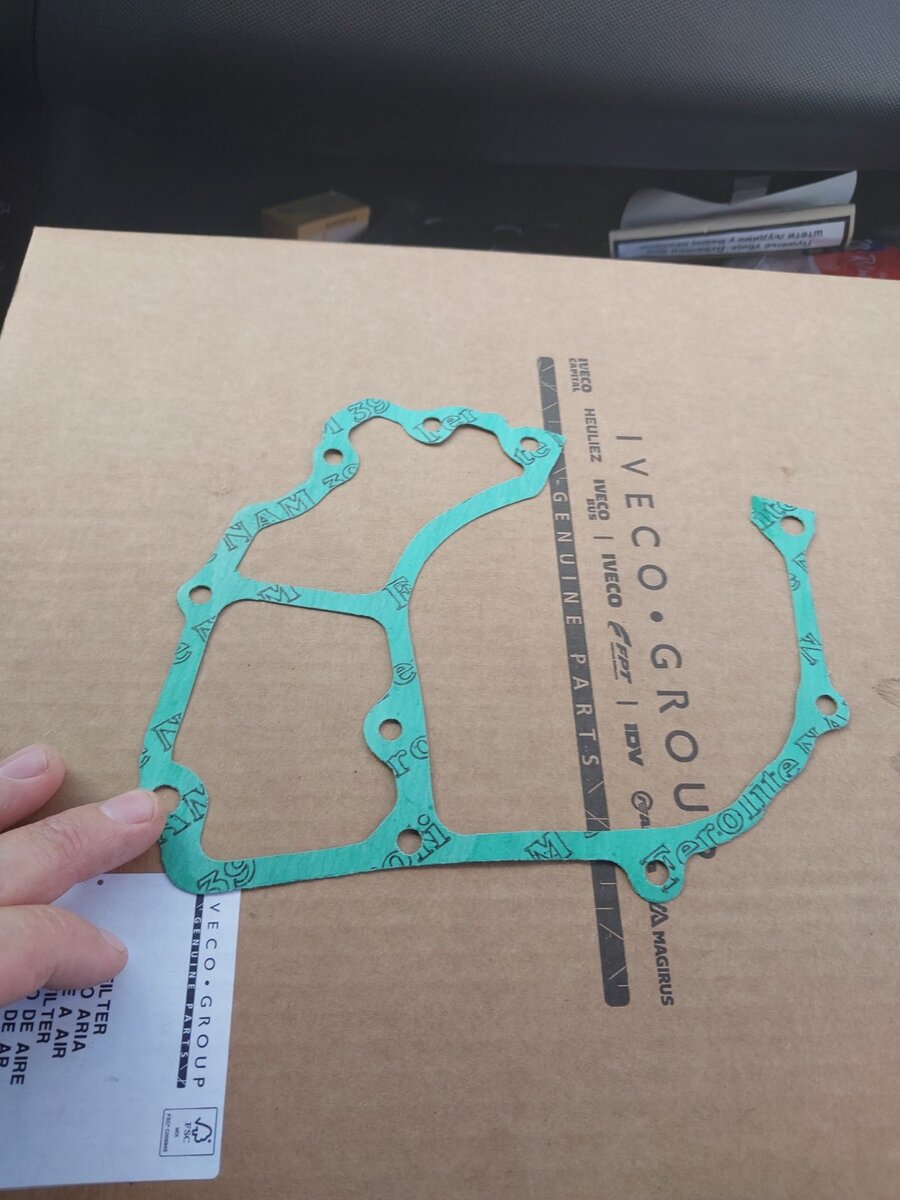

Andrej_Hotstepper 10440 Napisano Avgust 19 (promenjeno) Ne silazi, 4138 postova Lokacija: NS Motocikl: Versys 1000 Kiklop aka Belka, Sym ST200 aka Robb Prijavi odgovor kao problematičan "Zaptivač" Bački Jarak. Promenio Avgust 19 član Andrej_Hotstepper 2 Citat Podeli ovaj odgovor sa prijateljima Link to post Share on other sites More sharing options...
URKE 80 438 Napisano Avgust 19 Svrati ponekad, 274 postova Prijavi odgovor kao problematičan Nisam video da je pod navodnicama zaptivač,ime firme. Kako si naručio,po nekom broju ili uzorku?Послато са 23124RA7EO помоћу Тапатока Citat Podeli ovaj odgovor sa prijateljima Link to post Share on other sites More sharing options...
Andrej_Hotstepper 10440 Napisano Avgust 19 Ne silazi, 4138 postova Lokacija: NS Motocikl: Versys 1000 Kiklop aka Belka, Sym ST200 aka Robb Prijavi odgovor kao problematičan Odneo deklu i stari zaptivač (zbog debljine). Odma uradili, sačekao 45min... 800din. Sklopljen. Upalio na kk vrum Sad ću malo se vozam... Onaj osećaj kad sklopiš pa sve slušaš... Ne volem... 8 Citat Podeli ovaj odgovor sa prijateljima Link to post Share on other sites More sharing options...
