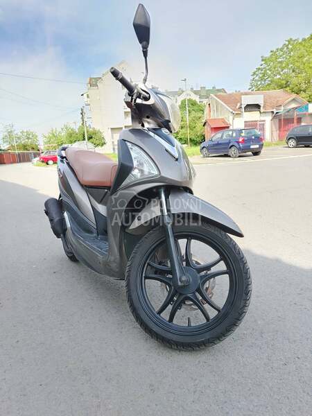

kole24 1234 Napisano Jun 22 Drug član, 631 postova Lokacija: Pančevo Motocikl: Suzuki Vstrom 650 Prijavi odgovor kao problematičan Ajde da davim još malo ... Jel ovo ST ili taj 50 sa većim motorom? Sym Symphony WWW.POLOVNIAUTOMOBILI.COM Sym Symphony, 2020. godište, Scooter, 200 cm3, vozilo prešlo 46000 km, Borča. Cena 1.200 €, Motori - Polovni Automobili Citat Podeli ovaj odgovor sa prijateljima Link to post Share on other sites More sharing options...
Andrej_Hotstepper 10444 Napisano Jun 22 Ne silazi, 4141 postova Lokacija: NS Motocikl: Versys 1000 Kiklop aka Belka, Sym ST200 aka Robb Prijavi odgovor kao problematičan ST. Ali ovaj je teran. Citat Podeli ovaj odgovor sa prijateljima Link to post Share on other sites More sharing options...
cezarpa 13084 Napisano Jun 22 Ne silazi, 3224 postova Lokacija: pvo Motocikl: Connect gy6 125,E bike Prijavi odgovor kao problematičan Verovatno dostava? 1 Citat Podeli ovaj odgovor sa prijateljima Link to post Share on other sites More sharing options...

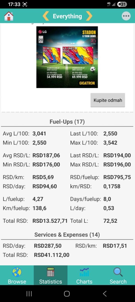

Andrej_Hotstepper 10444 Napisano Jun 24 Ne silazi, 4141 postova Lokacija: NS Motocikl: Versys 1000 Kiklop aka Belka, Sym ST200 aka Robb Prijavi odgovor kao problematičan Ja ne znam kolki je rezervoar na ST200... Al na 150km max sipam. Pumpu hladi gorivo, i pumpa crkne samo zato što radi na suvo, time vođen, često sipam.. Evo spisak. U proseku oko 4L sipam. Citat Podeli ovaj odgovor sa prijateljima Link to post Share on other sites More sharing options...
