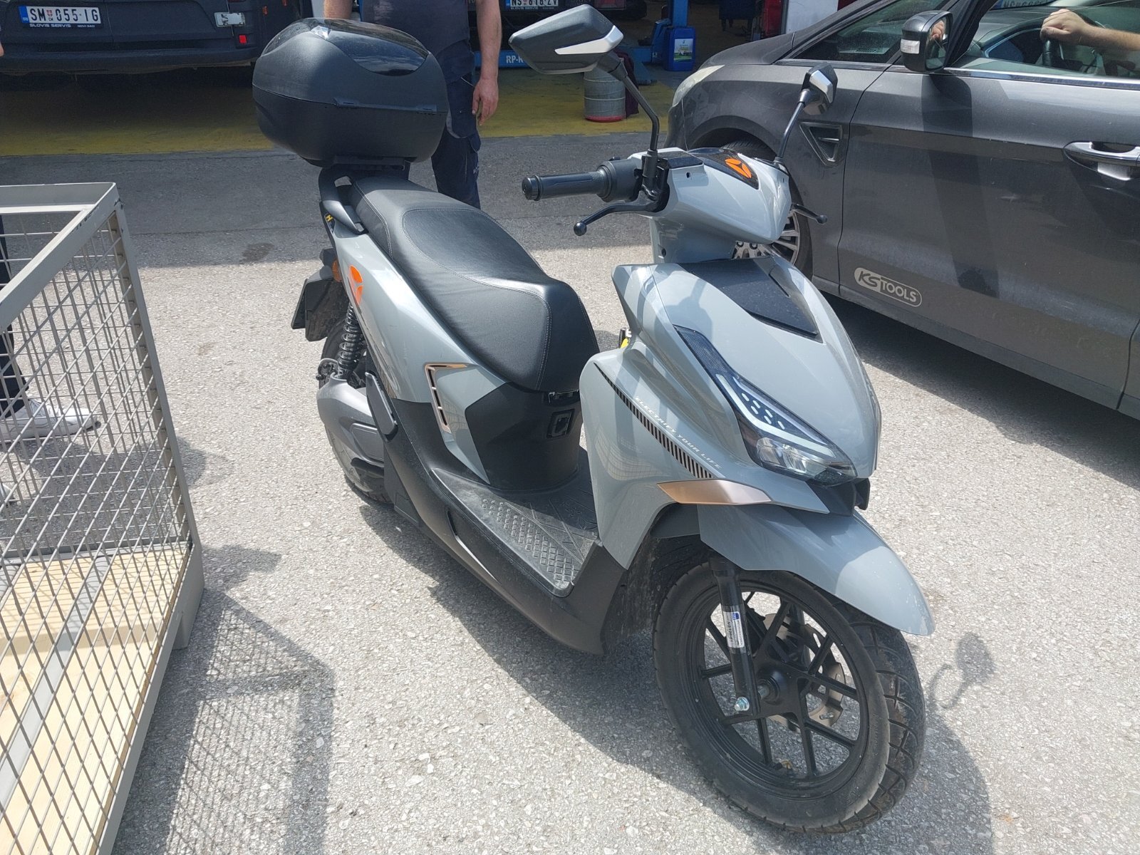

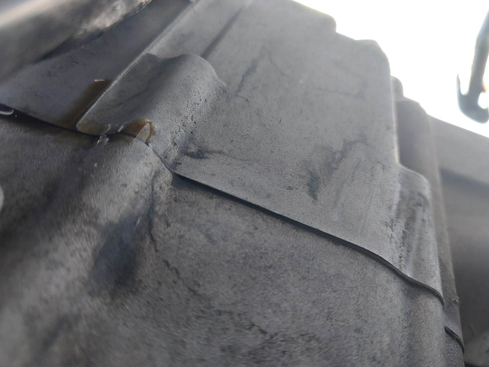

Andrej_Hotstepper 10375 Napisano Jul 18 Ne silazi, 4103 postova Lokacija: NS Motocikl: Versys 1000 Kiklop aka Belka, Sym ST200 aka Robb Prijavi odgovor kao problematičan Dobar dan na kuću... Došao na posao, parkirao.. Prolazim, ispod skutera fleka od ulja... Legnem.. Imam šta da vidim.. Procureo na dihtungu bloka... Zvao Sumar, ponedeljak tek pričamo za delove.. Svede se na, agregat napolje, skini glavu i cilindar, rastavi blok, zameni dihntug, sklopi... (nadam se samo to, da nećemo naći još nešto)... 11.900km na satu. 1 Citat Podeli ovaj odgovor sa prijateljima Link to post Share on other sites More sharing options...
URKE 80 419 Napisano Jul 18 Svrati ponekad, 269 postova Prijavi odgovor kao problematičan Ima posla... Jel u garanciji još ili?Послато са 23124RA7EO помоћу Тапатока Citat Podeli ovaj odgovor sa prijateljima Link to post Share on other sites More sharing options...
Andrej_Hotstepper 10375 Napisano Jul 18 (promenjeno) Ne silazi, 4103 postova Lokacija: NS Motocikl: Versys 1000 Kiklop aka Belka, Sym ST200 aka Robb Prijavi odgovor kao problematičan 39 minutes ago, URKE 80 said: Ima posla... Jel u garanciji još ili? Послато са 23124RA7EO помоћу Тапатока Nije... 2022 ili 2023.. Da me ubiješ... Edit: Saću popizdim odem kupim onaj elektro što sam probao pre koji dan Promenio Jul 18 član Andrej_Hotstepper 1 Citat Podeli ovaj odgovor sa prijateljima Link to post Share on other sites More sharing options...
boza_kg 7693 Napisano Jul 18 Ne silazi, 5427 postova Lokacija: Kragujevac Motocikl: Kymco Agility+ 300 Prijavi odgovor kao problematičan @Andrej_Hotstepper ne da znam, ali mi je ovakva logika - previše je to km da bi bila fabrička greška, tj. pojavila bi se i ranije da jeste fainka, a opet, premalo je prešao da bi materijal, tj. dihtung stradao. Pre mi liči da je ljudski faktor tu kumovao. Očisti sve, proveri da nije više ulja sipnuto, da li nije crevo odušak presavijeno il zapušeno, pa vidi dal će opet da curi. Mislim, ja bih tako prvo. Citat Podeli ovaj odgovor sa prijateljima Link to post Share on other sites More sharing options...
Andrej_Hotstepper 10375 Napisano Jul 18 Ne silazi, 4103 postova Lokacija: NS Motocikl: Versys 1000 Kiklop aka Belka, Sym ST200 aka Robb Prijavi odgovor kao problematičan Ma kakvi.. Digao sam ga na dizalicu, oprao klinerom.. Tačno tu na spoju. Skroz dole. Da li su se šrafovi blago popustili, ili je dihtung govno.. Ne znam. Pada mi na pamet da ga je central možda malo razlokao jer se central kači sa dve uške na po jednu polovinu bloka. Ništa, sad ću nešto novo naučiti.. "kako se rastavlja sym st200 agregat". Nemoš biti forum mudrac ako nisi rasklopio agregat svog motora 1 1 Citat Podeli ovaj odgovor sa prijateljima Link to post Share on other sites More sharing options...

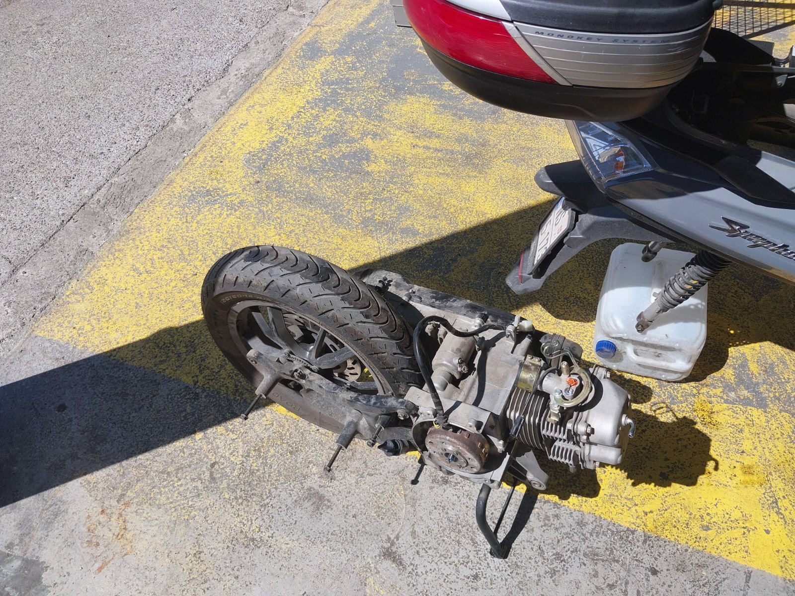

Andrej_Hotstepper 10375 Napisano Jul 20 Ne silazi, 4103 postova Lokacija: NS Motocikl: Versys 1000 Kiklop aka Belka, Sym ST200 aka Robb Prijavi odgovor kao problematičan Pacijent spreman za operaciju. Euro Sumar ima sve potrebene dihtunge na stanju. (kad ja kažem da se kupovinom motora zapravo kupuje diler sa kojim ćeš sarađivati ljudi misle da sam lud (aj dobro, i jesam))... Sad mi treba radapciger i njega moram da uzmem hoću da imam. Nastavak sledi... 7 Citat Podeli ovaj odgovor sa prijateljima Link to post Share on other sites More sharing options...
URKE 80 419 Napisano Jul 20 Svrati ponekad, 269 postova Prijavi odgovor kao problematičan Nije mi dobro.... Vozim isti ovakav stroj...Послато са 23124RA7EO помоћу Тапатока Citat Podeli ovaj odgovor sa prijateljima Link to post Share on other sites More sharing options...
cezarpa 13053 Napisano Jul 20 Ne silazi, 3212 postova Lokacija: pvo Motocikl: Connect gy6 125,E bike Prijavi odgovor kao problematičan Mozda lose obradjene povrsine koje nalezu na dihtung? Citat Podeli ovaj odgovor sa prijateljima Link to post Share on other sites More sharing options...
Andrej_Hotstepper 10375 Napisano Jul 20 Ne silazi, 4103 postova Lokacija: NS Motocikl: Versys 1000 Kiklop aka Belka, Sym ST200 aka Robb Prijavi odgovor kao problematičan Mislim da sam mu došao glava zbog jedne banalne gluposti. Ne mogu da tvrdim da je zato. Pre koji dan sam po prvi put nas dvoje seli na na njega na centralnom, i onda sam ga tako gurno dole.. Verujem da mu je to kumovalo. Naravučenije, na centralnom se ne sedi, a kamoli gura da ga spustiš... 3 Citat Podeli ovaj odgovor sa prijateljima Link to post Share on other sites More sharing options...
