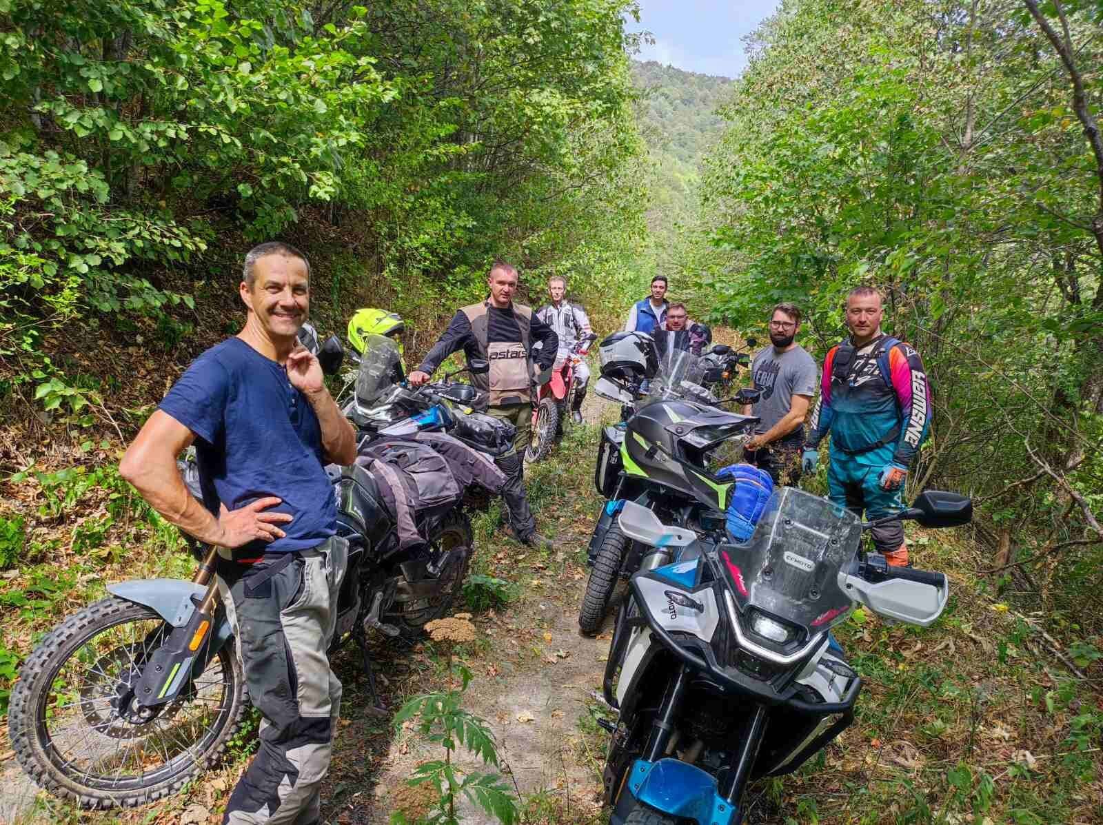

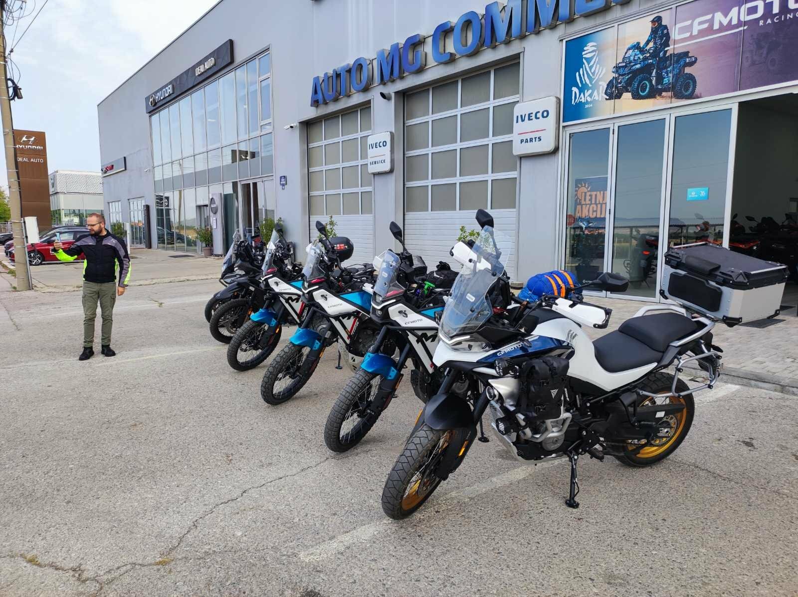

živke 9063 Napisano Septembar 5, 2025 (promenjeno) Drug član, 3108 postova Lokacija: Niš; youtube.com/@adv_zivke Motocikl: CF Motor 450MT; ex: Yamaha XT660Z Tenere Prijavi odgovor kao problematičan Prošlog vikenda imali smo jednu jako lepu vožnju i druženje pre svega, u organizaciji našeg kolege @bajkerlaki.#zzz# Zamišljena prvenstveno kao cfmoto vožnja ali su nam vožnju ulepšali i neki vozači na nekakvim hondama i tigrovima (i hvala im na tome). Bilo je zadovoljstvo provesti dan sa @aca-pn @Skandi @MladenV ali i upoznati neke ljude koji su priznali da redovno prate forum ali se ne javljaju , pa evo prilike ! Nažalost neki su bili sprečeni da dođu, a posebno mi je žao što je @lordMilos nije mogao doći, ali kako stvari stoje - potrudićemo se da ovo preraste u tradicionalnu akciju, pa će biti prilike za popravni. Obišli smo manastir u Đunisu i tu se podelili na prašinare i one koji će to tek postati, pa su zato ovi drugi otišli dosadnim drumom na mesto okupljanja A mi ostali smo se od Ribarske Banje popeli na vrh Pogled, pa zatim vozili južnim obroncima Jastrepca sve do pridveče, kada smo otišli u bazu. Kamp Čolović je dočekao svoje prve goste i kampere, i nije što smo naši, ali stvarno je sve bilo vrhunski. Ostaje dogovor da se akcija ponovi sledeće godine. Evo par slika, treka, i kratkog videa sa vožnje: JastrebacTour · Ride with GPS RIDEWITHGPS.COM 79.3 km, +1466 m. Bike ride in Promenio Septembar 5, 2025 član živke 15 1 Citat Podeli ovaj odgovor sa prijateljima Link to post Share on other sites More sharing options...
