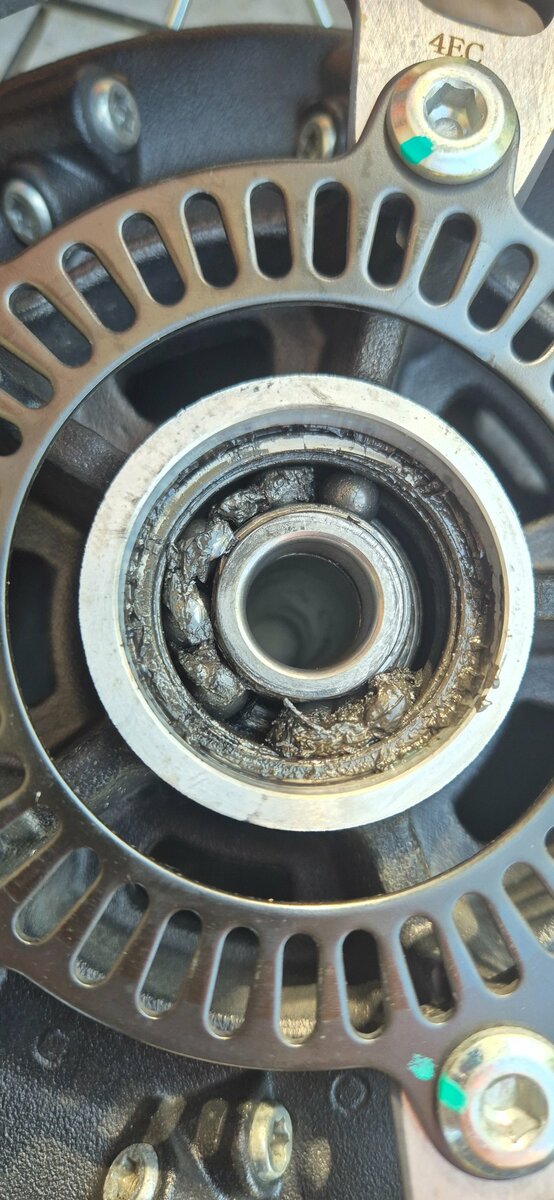

ivannadjalin 168 Napisano Jul 1, 2025 Svrati ponekad, 167 postova Lokacija: Sombor - Novi Sad Motocikl: Suzuki VStrom 1050, Cfmoto 450 MT Prijavi odgovor kao problematičan Samo mali info za sve koji voze off ili voze nazad nekoga da proveravaju zadnje ležajeve i semeringe u točku jer je upitan kvalitet. Naravno o tome čovek počne da razmišlja tek kad se nešto desi. Malo vam zavidim što se vozate jer još uvek nisam popravio motor a sa ovlašćenim servisom Tago moto centar najverovatnije raskidam saradnju zbog mnogo nepravilnosti. Ispod je slika ležaja nakon 9963km. Proizvonja je C&U (nikad čuo). 1 4 2 Citat Podeli ovaj odgovor sa prijateljima Link to post Share on other sites More sharing options...

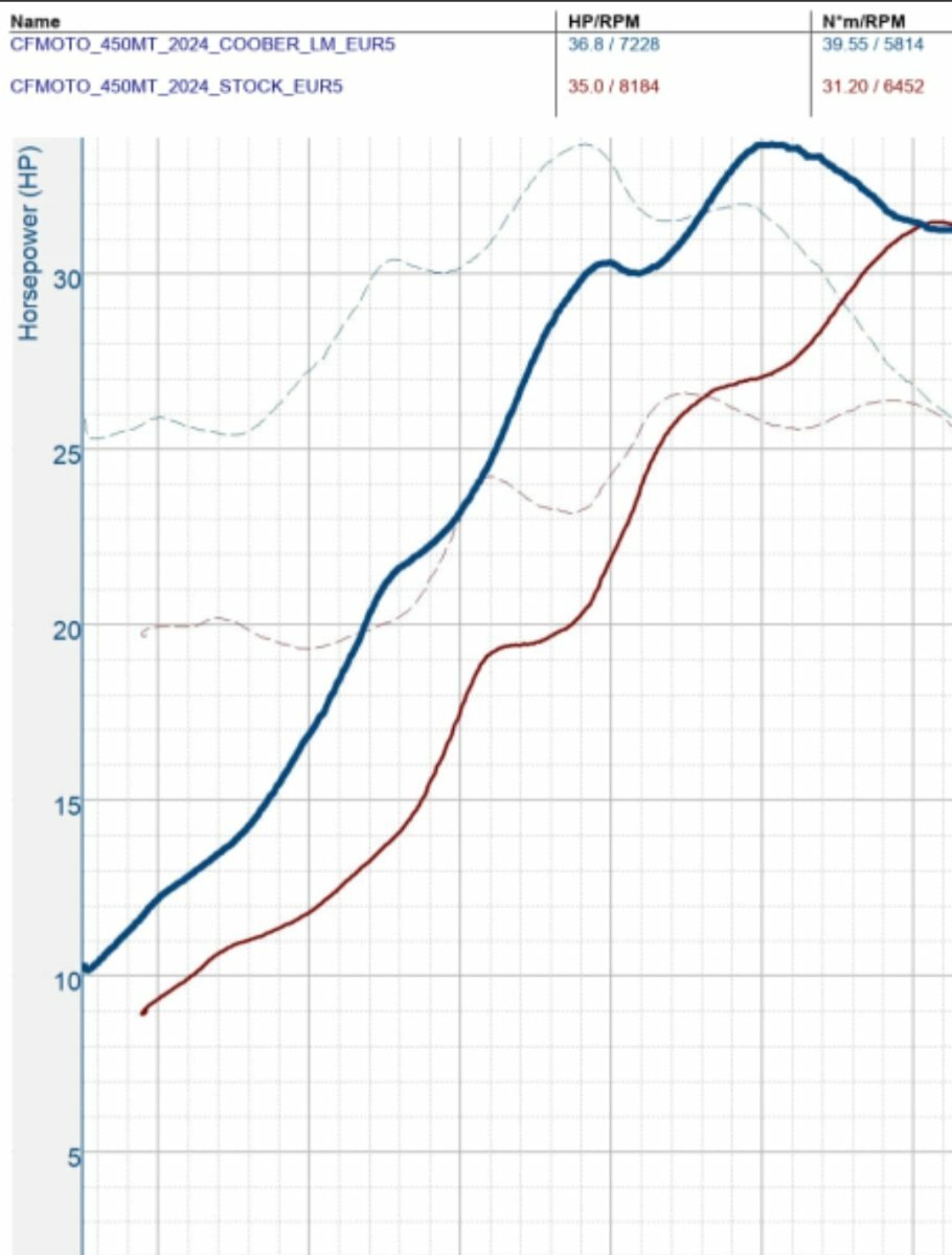

andrej. 3598 Napisano Jul 1, 2025 BJB Maxi Scooter Club, 1182 postova Lokacija: Žabalj Motocikl: Voge 300 Rally Prijavi odgovor kao problematičan Dobar tuning košta izmedju 4 i 5k eura, dobije se ovako nešto: 1 4 2 Citat Podeli ovaj odgovor sa prijateljima Link to post Share on other sites More sharing options...
mradomir 3324 Napisano Jul 1, 2025 8-bit, 1998 postova Lokacija: Beočin Motocikl: KTM690 | Freeride 250R | Burgman 650 Prijavi odgovor kao problematičan 36 minutes ago, little_boy said: I meni je to bilo čudno, ali mislim da na tu foru navuku nekog od potencijalnih kupaca Konkretno može da se dobije 10-ak konja razlike na 6000 obr. (20hp / 30hp) što je 50% - poprilično. Ta razlika posle opadne na samo 2hp pri max snazi. Na 3000 obr. snaga skoči sa 9hp na celih 12hp, 30% razlike Bar tako Coober kaže. 1 1 Citat Podeli ovaj odgovor sa prijateljima Link to post Share on other sites More sharing options...
alexanto 10268 Napisano Jul 1, 2025 BJB Maxi Scooter Club, 6675 postova Lokacija: Žabalj-NS Motocikl: AA500/MT450 Prijavi odgovor kao problematičan @little_boy Ja upravo dogovaram remap ali samo da se ispegla skroz trzanje gasa i dobije još ravnomerniji rad pri malim brzinama. Za to neko budženje snage mora odžak da se dekatalizuje ili menja a meni je zvuk sa motora savršen, snage ima uvek taman koliko mi treba pa i više i ne vidim potrebu da to radim. 1 Citat Podeli ovaj odgovor sa prijateljima Link to post Share on other sites More sharing options...
little_boy 15 Napisano Jul 1, 2025 U prolazu, 26 postova Lokacija: Obrenovac Motocikl: Svako danas nešto jaše!! Prijavi odgovor kao problematičan 4 hours ago, alexanto said: @little_boy Ja upravo dogovaram remap ali samo da se ispegla skroz trzanje gasa i dobije još ravnomerniji rad pri malim brzinama. Za to neko budženje snage mora odžak da se dekatalizuje ili menja a meni je zvuk sa motora savršen, snage ima uvek taman koliko mi treba pa i više i ne vidim potrebu da to radim. Pročitao sam vaše utiske sa vašeg putovanja do Slovenije i Trsta, vi i supruga, tri kofera, dodatne torbe i meni je to fascinantno kako sve to nosi bez ikakvih problema Citat Podeli ovaj odgovor sa prijateljima Link to post Share on other sites More sharing options...

milomir22 4148 Napisano Jul 1, 2025 Malinar u pokusaju, 1838 postova Lokacija: Kg Motocikl: piaggio x9 amalfi, triumph tiger 1050 Prijavi odgovor kao problematičan Pre 9 sati, ivannadjalin je napisao: Samo mali info za sve koji voze off ili voze nazad nekoga da proveravaju zadnje ležajeve i semeringe u točku jer je upitan kvalitet. Naravno o tome čovek počne da razmišlja tek kad se nešto desi. Malo vam zavidim što se vozate jer još uvek nisam popravio motor a sa ovlašćenim servisom Tago moto centar najverovatnije raskidam saradnju zbog mnogo nepravilnosti. Ispod je slika ležaja nakon 9963km. Proizvonja je C&U (nikad čuo). Vraćamo se na @Alekre-ovu priču gde dobar motor čine kvalitetni ležajevi, pouzdan agregat, instalacija, plastike, a ne lcd i podrška za apdejt. Jbg, još uvek je rano pričati, treba sačekati 10 godina da prodje. Ja bih voleo da se Kinezi pokažu u dobrom svetlu i ne bih imao problem da vozim kineski motor, kao što već deset godina koristim isključivo kineske telefone. Citat Podeli ovaj odgovor sa prijateljima Link to post Share on other sites More sharing options...
ivannadjalin 168 Napisano Jul 1, 2025 Svrati ponekad, 167 postova Lokacija: Sombor - Novi Sad Motocikl: Suzuki VStrom 1050, Cfmoto 450 MT Prijavi odgovor kao problematičan @milomir22 našao sam cene na internetu tih C&U i takođe ih krste kao S&U (tako nešto, nisam zapamtio). Cena ležaja u indiji je 60 dinara. U kini su oko 1 dolar Odlučio sam da kupim malo ozbiljnije pa sam završio sa Fag. U opticaju su bili još NSK i Koyo al ih nisam uspeo naći u Somboru niti su mogli da se naruče. 1 Citat Podeli ovaj odgovor sa prijateljima Link to post Share on other sites More sharing options...
Alekre 16288 Napisano Jul 1, 2025 Integrisan, 8362 postova Lokacija: Smederevo Motocikl: TDM 900 Prijavi odgovor kao problematičan Zameni i semeringe. @milomir22 Sve manje pišem. Ljudi to ne uzimaju u obzir. 1 1 Citat Podeli ovaj odgovor sa prijateljima Link to post Share on other sites More sharing options...
ivannadjalin 168 Napisano Jul 1, 2025 Svrati ponekad, 167 postova Lokacija: Sombor - Novi Sad Motocikl: Suzuki VStrom 1050, Cfmoto 450 MT Prijavi odgovor kao problematičan @Alekre sve sam komplet novo kupio. U sam točak idu 2 ležaja 6303 a na nosač lančanika 6205. Ne znam napamet dimenzije semeringa. Ništa staro neće ostati. 3 Citat Podeli ovaj odgovor sa prijateljima Link to post Share on other sites More sharing options...
lemy 1468 Napisano Jul 2, 2025 (promenjeno) Drug član, 1264 postova Lokacija: Novi Sad-Sabac Motocikl: Suzuki DR-Z400, KTM 790 adventure Prijavi odgovor kao problematičan Gledano stanje ležajeva deluje da je uzrok semering, ima puno prljavštine i vode rekao bih, ti ni jedan ležaj ne bi izdržao. Realno obzirom koliko motor košta a šta nudi mora biti kompromisa . Verovatno ni ostali brendovi nisu imuni na rezanje troškova. Pisao sam negde već, na mom KTM 790 su identični migavci kao na dosta raznih kineskih motora. On je sklapan u Austriji, ali verovatno cena od par dolara po motoru na tu količinu igra ulogu nekom menadžeru. Btw naravno da posle pranja uđe voda u migavce, loš kvalitet Opozitni primer nekadašnjeg kvaliteta, Suzuki DRZ 400, 2008 god, oko 45.000 km lomatanja po offroad, zadnji ležaji i dalje original, semerinzi dihtuju nema unutra ni vode ni prašine. Realnost je da se više takvi motori ne prave.... Promenio Jul 2, 2025 član lemy Citat Podeli ovaj odgovor sa prijateljima Link to post Share on other sites More sharing options...
Alekre 16288 Napisano Jul 2, 2025 Integrisan, 8362 postova Lokacija: Smederevo Motocikl: TDM 900 Prijavi odgovor kao problematičan Ne sme da bude kompromisa oko takvih stvari koliko god motor da košta. Motor se posmatra kao celina, radi ili ne radi. Nema siva zona ala "za te pare". No dobro, kad se izmenja i prepakuje sa krštenim ležajevima biće okej. Pod uslovom da je sedište ležaja i semeringa mašinski dobro odrađeno. 1 Citat Podeli ovaj odgovor sa prijateljima Link to post Share on other sites More sharing options...
