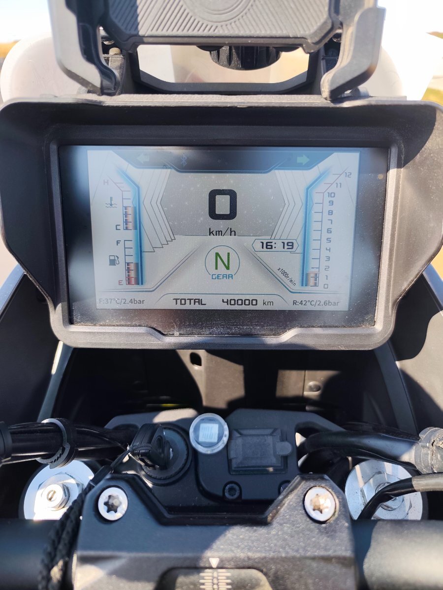

lukaimasa 339 Napisano Avgust 24 Svrati ponekad, 128 postova Lokacija: Beograd Motocikl: Scarabeo 300s, QJ SVT650X Prijavi odgovor kao problematičan Prvih 40000. Odrađen servis sa štelovanjem ventila, sve je bilo u merama. Bregaste i razvodni lanci isto. Teraj dalje. 13 Citat Podeli ovaj odgovor sa prijateljima Link to post Share on other sites More sharing options...
nuk 1042 Napisano Avgust 24 Drug član, 903 postova Lokacija: NS Motocikl: Voge SR3, Aprilia Scarabeo 125, Voge DS625X Prijavi odgovor kao problematičan Svaka čast. Do koliko planiraš da guraš sa njim? Citat Podeli ovaj odgovor sa prijateljima Link to post Share on other sites More sharing options...
Srki1234 77 Napisano Avgust 24 U prolazu, 61 postova Lokacija: Surčin Motocikl: QJ SVT 650 X 2023 Prijavi odgovor kao problematičan pre 33 minuta, lukaimasa je napisao: Prvih 40000. Odrađen servis sa štelovanjem ventila, sve je bilo u merama. Bregaste i razvodni lanci isto. Teraj dalje. Gde je radjeno stelovanje ventila? Citat Podeli ovaj odgovor sa prijateljima Link to post Share on other sites More sharing options...
lukaimasa 339 Napisano Avgust 24 Svrati ponekad, 128 postova Lokacija: Beograd Motocikl: Scarabeo 300s, QJ SVT650X Prijavi odgovor kao problematičan @nuk Ne znam, ja sam debil koji se vezuje za stvari. Terao bih ga do penzije. Ništa veće, jače, brže mi ne treba, niti bih umeo da to iskoristim, a opet moram da ga zamenim jednom. @Srki1234 U Kymco Novi Sad, tamo sam ga kupio i tamo ga održavam. Samo reči hvale imam za njih i za prodaju i za servis. Čak sam sada dobio i zamenski skuter preko vikenda dok je motor bio u servisu (neki X-town 250, ja sam oduševljen koliko je to dobra spravica, pravi zvrk). 3 1 Citat Podeli ovaj odgovor sa prijateljima Link to post Share on other sites More sharing options...
