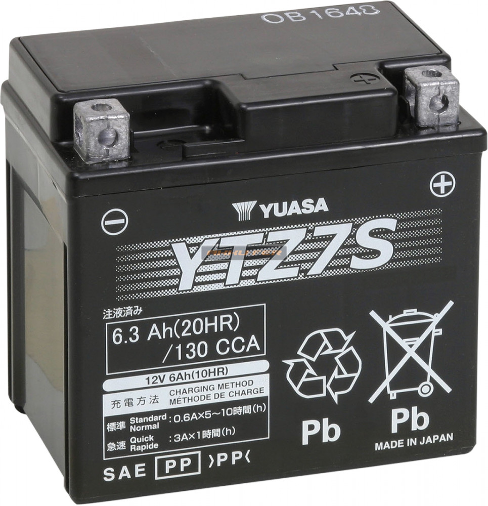

aspirinikus 295 Napisano April 18, 2023 Zainteresovan, 634 postova Lokacija: Nis Motocikl: crf 1000 Prijavi odgovor kao problematičan Problem je veoma mali prostor predviđen za smeštaj akumulatora koji diktira dimenzije akumulatora (112 x 79 x 110mm) . Original jeste bolesno skup, ali nije 1000 evra. Postoje alternative koje zadovoljavaju po dimenzijama i tehnologiji. Potencijalni problem je slabija snaga od originala (6 Ah). Ako je 150 evra mnogo skupo za zamenski od drugog proizvođača, možda da kontaktiraš Svet Baterija doo Ruma.Mislim da mogu da ponude svoj paket sa elektronikom za manje para, doduše u folijskom pakovanju. p.s. javi šta si uradio. Pozdrav. Kontakt | Svet baterija WWW.SVETBATERIJA.RS 1 Citat Podeli ovaj odgovor sa prijateljima Link to post Share on other sites More sharing options...
maza1 2039 Napisano April 18, 2023 Drug član, 728 postova Lokacija: Stara Pazova Motocikl: Honda VFR1200XD, Tomos A3 SL, Sherco SEF-300 Prijavi odgovor kao problematičan Ovo bi mogao biti odgovarajući aku, na linku niže. Vidim prema dimenzijama koje su spominjali drugi, i da je 6-7AH... Oko 110 eur+ dostava na neku lokaciju verovatno 10-ak eur. Ja sam preko te firme poručio. YTZ7S-BS Yuasa motor akkumulátor 1 munkanap alatt - Autó-Mot WWW.AUTO-MOTOR-AKKUMULATOR.HU Eredeti Yuasa motor akkumulátorok széles választéka raktárról. Erős motor akkumulátort keresel? A válasz... 2 1 1 Citat Podeli ovaj odgovor sa prijateljima Link to post Share on other sites More sharing options...
