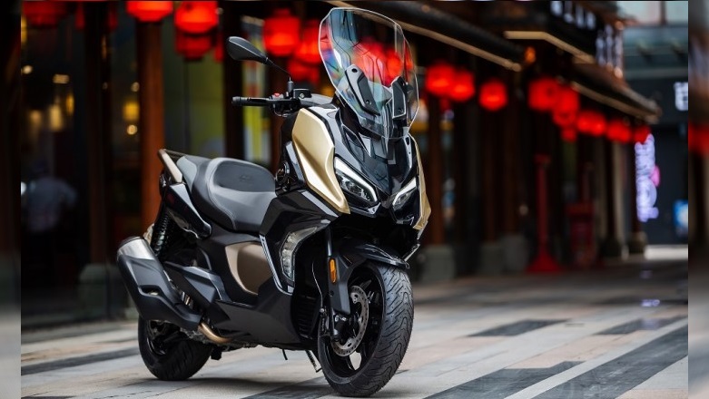

boza_kg 6956 Napisano Novembar 2, 2023 Ne silazi, 5048 postova Lokacija: Kragujevac Motocikl: Kymco Agility+ 300 Prijavi odgovor kao problematičan Nekoliko reči o karakteristikama Fortress 350 modela: QJMOTOR Fort 350 - Όχημα υπεροχής! - Zougla WWW-ZOUGLA-GR.TRANSLATE.GOOG Οι σύγχρονες ανάγκες μετακίνησης απαιτούν ολοκληρωμένες λύσεις οι οποίες οφείλουν να πληρούν υψηλά ποιοτικά στάνταρ όπως το νέο FORT 350 της QJMOTOR 1 Citat Podeli ovaj odgovor sa prijateljima Link to post Share on other sites More sharing options...
