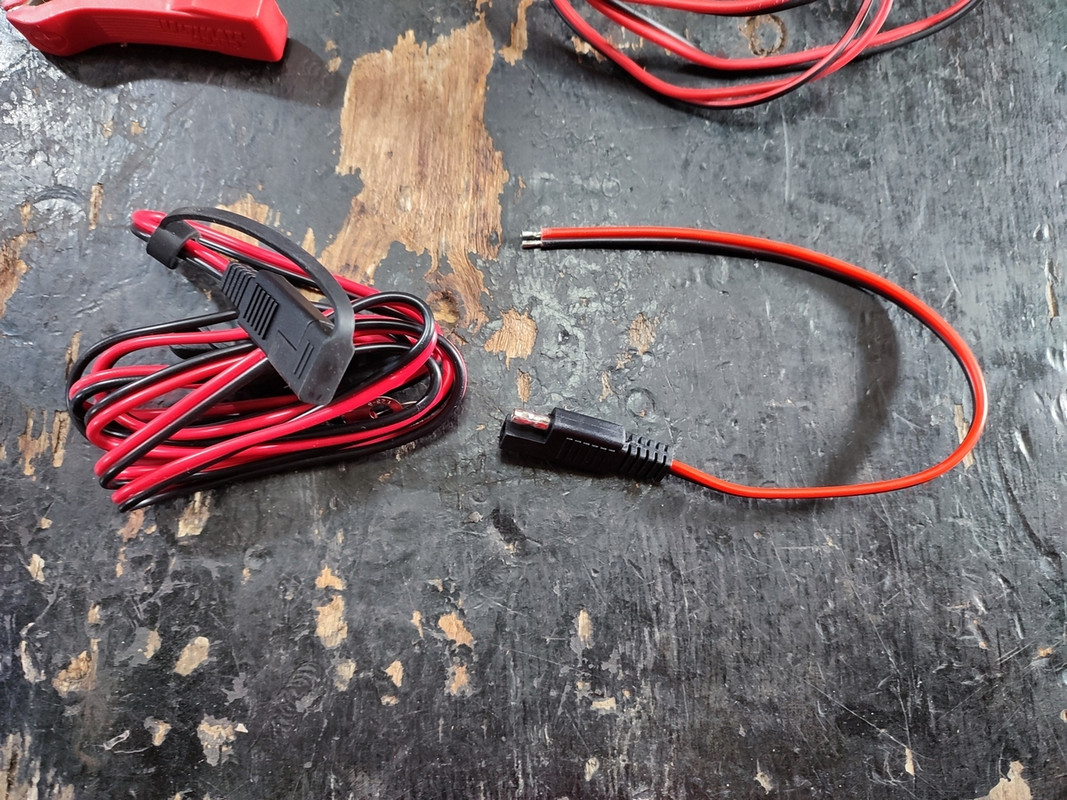

NikolaM93 28 Napisano Mart 3, 2023 U prolazu, 21 postova Motocikl: Harley Davidson xl883l Prijavi odgovor kao problematičan Hvala na savetima, ići će direktno na bateriju pa ako se zajebem, ko me... jednog lepog dana možda prevežem preko kontakta kad se ukopam dublje u instalacije ali neće to skoro. ALI, zato imam pitanje, pošto se ovo sve kači raskačinje preko ovih modernih fensi SAE džekova, sinula mi glupa ideja, da napravim kablić za punjenje akumulatora sa takvim džekom koji bi po potrebi, a potreba je retka ono jednom mesečno preko zime kad uhvatim lepog vremena da provozam motor, nakačio na kabl koji ide do samog USB punjača s kog bih ga pre toga raskačio. Šta je pitanje? Da, da li je to glupo, odnosno da li je presek kabla i jačina osigurača na instalaciji (10A) premala? Ako je pitanje konfuzno evo i ja sam zbunjen, ali mogu da nacrtam ako treba.Ako sam dobro shvatio ti bi da punis akumulator preko usb kabla? Mislim da je za takve stvari bolje nesto ovako. Kaca se direktno na kleme, ima i tipski dzek za pametni punjac.Gesendet von iPhone mit Tapatalk Citat Podeli ovaj odgovor sa prijateljima Link to post Share on other sites More sharing options...
Gordak985 4168 Napisano Mart 4, 2023 Drug član, 2047 postova Lokacija: Beograd, Swan Hill Motocikl: ̶K̶a̶w̶a̶s̶a̶k̶i̶ ̶E̶R̶-̶5̶, ̶H̶o̶n̶d̶a̶ ̶C̶B̶F̶ ̶1̶0̶0̶0̶, Peda Sniper, Voge SR3, Yamaha FZ6 Fazer S2 Prijavi odgovor kao problematičan Ako sam dobro shvatio ti bi da punis akumulator preko usb kabla? Mislim da je za takve stvari bolje nesto ovako. Kaca se direktno na kleme, ima i tipski dzek za pametni punjac.Gesendet von iPhone mit TapatalkHvala, ne preko USB-a, nisam toliko zaludan, nego preko ovog kabla što dolazi do usb punjača (koji je na drugoj strani zakačen direktno na akumulator preko jednog osigurača od 10A), samo bi ga raskačio s usb punjača i zakačio na kabl s takvim džekom koji bi išao do punjača. Sent from my 2107113SG using Tapatalk Citat Podeli ovaj odgovor sa prijateljima Link to post Share on other sites More sharing options...
Satelis 17643 Napisano Mart 4, 2023 Integrisan, 9746 postova Lokacija: Beograd - M.M.Lug Motocikl: Peugeot Satelis250 ...... Honda NC750XD Prijavi odgovor kao problematičan Mozes to izvesti, radice ti posao bez bojazni po bilo sta. Punjaci pune ne vise od 2A, kabal/osigurac podrzava 10A tako da si miran. skoro sam radio neku prepravku, kod tebe je slican ako ne i isti dzek 1 Citat Podeli ovaj odgovor sa prijateljima Link to post Share on other sites More sharing options...
vidakn 2303 Napisano Mart 5, 2023 Drug član, 1694 postova Lokacija: Beograd Motocikl: Suzuki DL 1000 2014 Prijavi odgovor kao problematičan Mozes to izvesti, radice ti posao bez bojazni po bilo sta. Punjaci pune ne vise od 2A, kabal/osigurac podrzava 10A tako da si miran. skoro sam radio neku prepravku, kod tebe je slican ako ne i isti dzek Ovakav je džek napojnih kablova za motoroline radiostanice.Sent from my SM-A705FN using Tapatalk 1 1 Citat Podeli ovaj odgovor sa prijateljima Link to post Share on other sites More sharing options...
Satelis 17643 Napisano Mart 5, 2023 Integrisan, 9746 postova Lokacija: Beograd - M.M.Lug Motocikl: Peugeot Satelis250 ...... Honda NC750XD Prijavi odgovor kao problematičan Dobar za punjenje bakterije Citat Podeli ovaj odgovor sa prijateljima Link to post Share on other sites More sharing options...
Gordak985 4168 Napisano Mart 5, 2023 Drug član, 2047 postova Lokacija: Beograd, Swan Hill Motocikl: ̶K̶a̶w̶a̶s̶a̶k̶i̶ ̶E̶R̶-̶5̶, ̶H̶o̶n̶d̶a̶ ̶C̶B̶F̶ ̶1̶0̶0̶0̶, Peda Sniper, Voge SR3, Yamaha FZ6 Fazer S2 Prijavi odgovor kao problematičan Mozes to izvesti, radice ti posao bez bojazni po bilo sta. Punjaci pune ne vise od 2A, kabal/osigurac podrzava 10A tako da si miran. skoro sam radio neku prepravku, kod tebe je slican ako ne i isti dzek Upravo to, hvala.Sent from my 2107113SG using Tapatalk Citat Podeli ovaj odgovor sa prijateljima Link to post Share on other sites More sharing options...
Gordak985 4168 Napisano Mart 6, 2023 Drug član, 2047 postova Lokacija: Beograd, Swan Hill Motocikl: ̶K̶a̶w̶a̶s̶a̶k̶i̶ ̶E̶R̶-̶5̶, ̶H̶o̶n̶d̶a̶ ̶C̶B̶F̶ ̶1̶0̶0̶0̶, Peda Sniper, Voge SR3, Yamaha FZ6 Fazer S2 Prijavi odgovor kao problematičan Testirao, radi, telefon prijavljuje QC 3.0. Jako se slabo vidi šta piše na ekranu, nečitljivo maltene. Kabl provučen ispod sedišta da ne brinete Citat Podeli ovaj odgovor sa prijateljima Link to post Share on other sites More sharing options...
