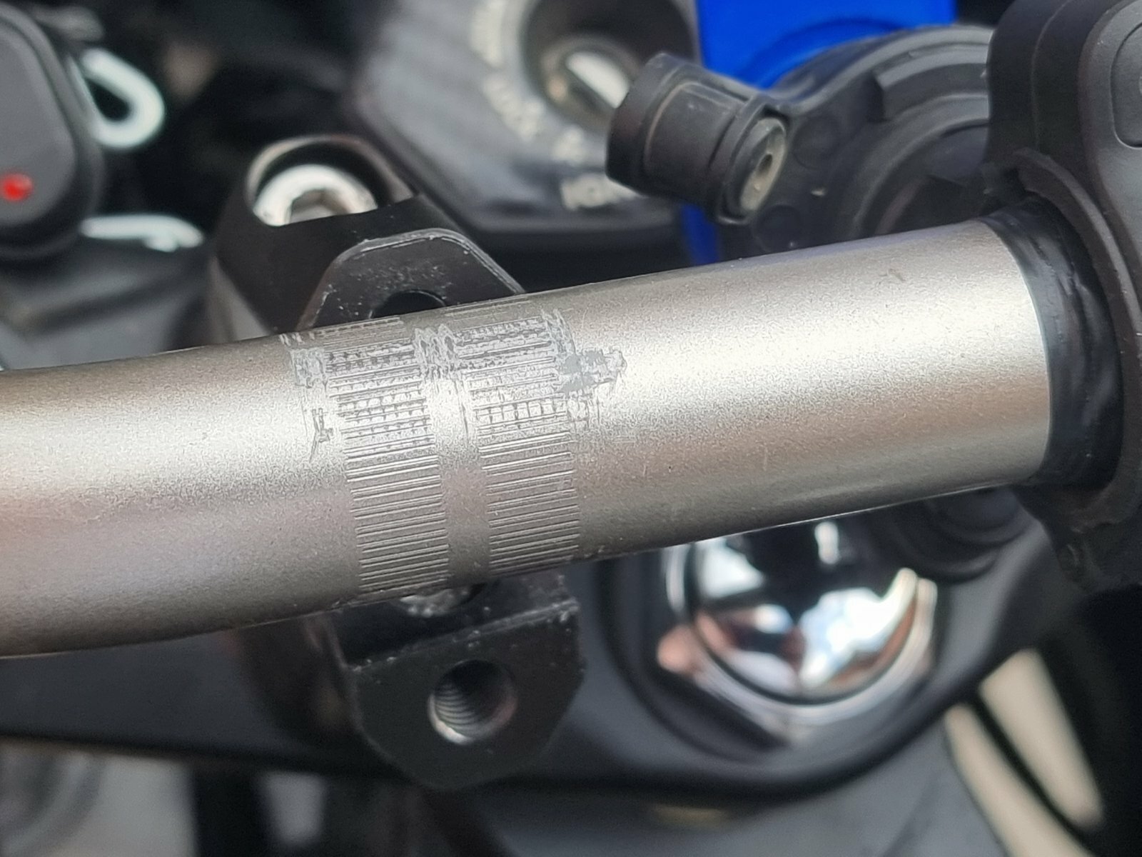

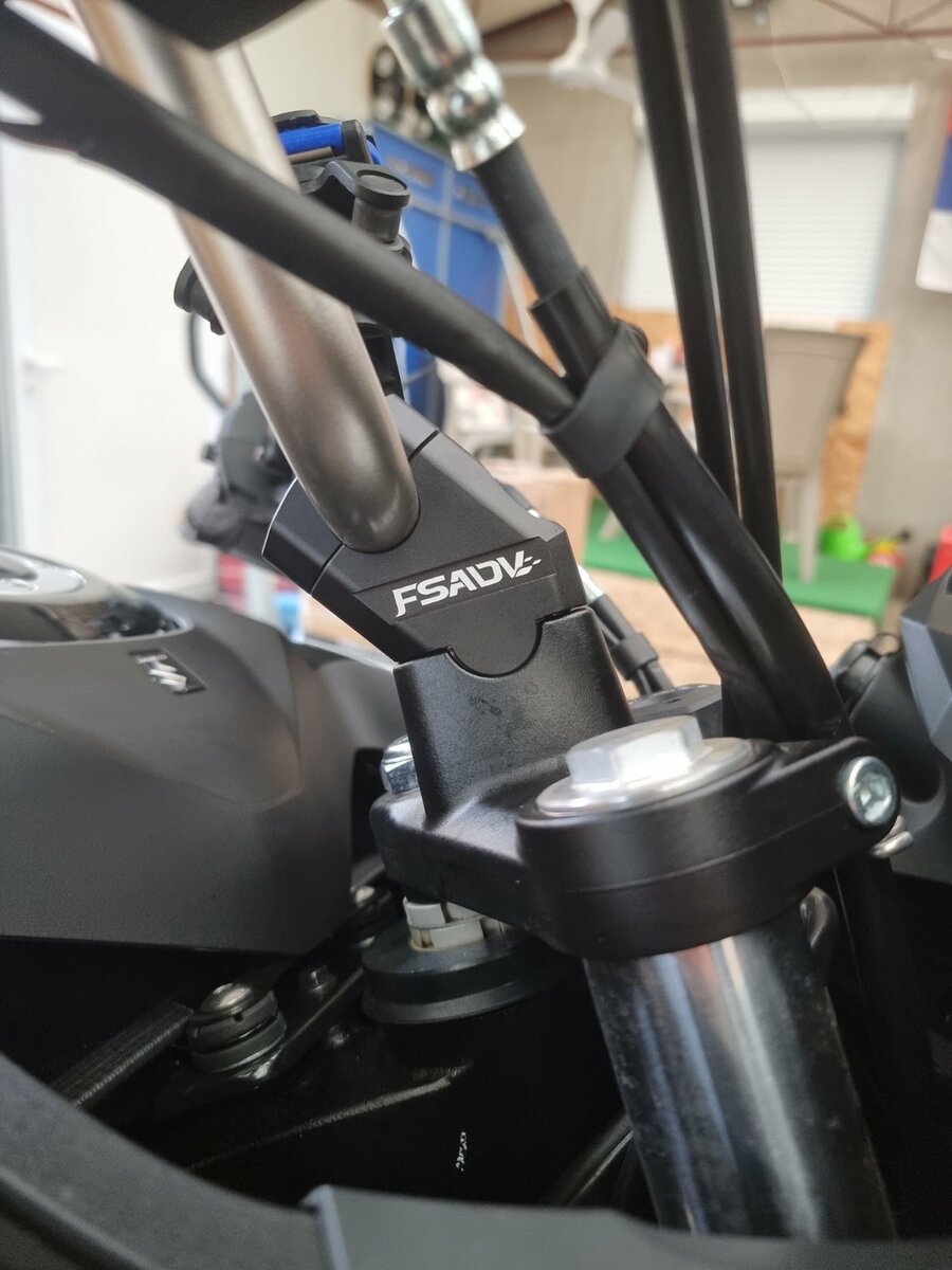

Rider000 2468 Napisano Maj 26, 2025 Drug član, 1675 postova Lokacija: Zapadna Bačka Motocikl: EX Honda CB500X '23---------------------------------------EX Honda Africa Twin '17------------------------------------------V Strom 650XT '24------------------------- Prijavi odgovor kao problematičan Pisao sam u temi V Strom. Pisem i ovde. Svi koji ste kao i ja stavili podizace kormana sa aliexpressa. SKIDAJTE to kinesko govno i bacite u djubre. Mogao sam izginuti. Drugar seo na moj motor, naslonio se na korman, pade korman dole. Momentalno sam skinuo i vratio fabricki sve. Metal nikakav, mekan, pojeo se. 5 2 3 Citat Podeli ovaj odgovor sa prijateljima Link to post Share on other sites More sharing options...
vsasa 106 Napisano Maj 26, 2025 Svrati ponekad, 115 postova Lokacija: Futog Motocikl: BMW F750GS Prijavi odgovor kao problematičan 2 hours ago, Rider000 said: Pisao sam u temi V Strom. Pisem i ovde. Svi koji ste kao i ja stavili podizace kormana sa aliexpressa. SKIDAJTE to kinesko govno i bacite u djubre. Mogao sam izginuti. Drugar seo na moj motor, naslonio se na korman, pade korman dole. Momentalno sam skinuo i vratio fabricki sve. Metal nikakav, mekan, pojeo se. Ja sve metalno kupujem iskljucivo evropsko, probao sam jednom fazastere kineske i nema sanse vise. Iz nike moze plastika i elektronika. 1 1 Citat Podeli ovaj odgovor sa prijateljima Link to post Share on other sites More sharing options...

Rider000 2468 Napisano Maj 26, 2025 (promenjeno) Drug član, 1675 postova Lokacija: Zapadna Bačka Motocikl: EX Honda CB500X '23---------------------------------------EX Honda Africa Twin '17------------------------------------------V Strom 650XT '24------------------------- Prijavi odgovor kao problematičan @BobniUh kad vidim na nakedima i R-ovima te sarene rucice, najezim se. Ovi podizaci su mi delovali skroz okej u fazonu komad metala, sta moze da se desi?? A ustvari je neki aluminijum najgrdjeg kvaliteta... Lekcija naucena. Promenio Maj 26, 2025 član Rider000 1 Citat Podeli ovaj odgovor sa prijateljima Link to post Share on other sites More sharing options...
Zarkela 2302 Napisano Maj 26, 2025 Drug član, 1434 postova Lokacija: Kikinda Motocikl: Honda VT500c, Suzuki Bandit 600 mk1, Kawasaki Versys 650, Suzuki gn 250, MZ 175ES/1, tomos t12 colibri Prijavi odgovor kao problematičan Pre 3 sati, Rider000 je napisao: Pisao sam u temi V Strom. Pisem i ovde. Svi koji ste kao i ja stavili podizace kormana sa aliexpressa. SKIDAJTE to kinesko govno i bacite u djubre. Mogao sam izginuti. Drugar seo na moj motor, naslonio se na korman, pade korman dole. Momentalno sam skinuo i vratio fabricki sve. Metal nikakav, mekan, pojeo se. Samo kod strugara ako se nema za kvalitetan deo 2 1 Citat Podeli ovaj odgovor sa prijateljima Link to post Share on other sites More sharing options...
dug_pohlepi 18 Napisano Maj 27, 2025 U prolazu, 12 postova Lokacija: Tivat Motocikl: cb500x Prijavi odgovor kao problematičan On 26. 5. 2025. at 19:57, Rider000 je napisao: Pisao sam u temi V Strom. Pisem i ovde. Svi koji ste kao i ja stavili podizace kormana sa aliexpressa. SKIDAJTE to kinesko govno i bacite u djubre. Mogao sam izginuti. Drugar seo na moj motor, naslonio se na korman, pade korman dole. Momentalno sam skinuo i vratio fabricki sve. Metal nikakav, mekan, pojeo se. Ja sam razmišljao u jednom momentu ali sam odustao upravo iz straha da se može ovako nešto desiti. Ok mi je naručiti neke maske, naljepnice, komunikaciju, zaštite za radijator i sl. ali sam podizače uzeo od sw-motech. 50€ izgleda skupo ali za sigurnost apsolutno nije 1 1 Citat Podeli ovaj odgovor sa prijateljima Link to post Share on other sites More sharing options...
živke 9116 Napisano Maj 27, 2025 Drug član, 3127 postova Lokacija: Niš; youtube.com/@adv_zivke Motocikl: CF Motor 450MT; ex: Yamaha XT660Z Tenere Prijavi odgovor kao problematičan On 5/26/2025 at 7:57 PM, Rider000 said: Pisao sam u temi V Strom. Pisem i ovde. Svi koji ste kao i ja stavili podizace kormana sa aliexpressa. SKIDAJTE to kinesko govno i bacite u djubre. Mogao sam izginuti. Drugar seo na moj motor, naslonio se na korman, pade korman dole. Momentalno sam skinuo i vratio fabricki sve. Metal nikakav, mekan, pojeo se. Hvala što pišeš. Skoro smo pisali za ručice u 450mt temi. Možda ne bi bilo loše da se otvori posebna tema za ove stvari, bitno je. Nego, možeš li da daš link, ili da slikaš - koji su to podizači ? 2 Citat Podeli ovaj odgovor sa prijateljima Link to post Share on other sites More sharing options...
Rider000 2468 Napisano Maj 27, 2025 Drug član, 1675 postova Lokacija: Zapadna Bačka Motocikl: EX Honda CB500X '23---------------------------------------EX Honda Africa Twin '17------------------------------------------V Strom 650XT '24------------------------- Prijavi odgovor kao problematičan pre 57 minuta, dug_pohlepi je napisao: Ja sam razmišljao u jednom momentu ali sam odustao upravo iz straha da se može ovako nešto desiti. Ok mi je naručiti neke maske, naljepnice, komunikaciju, zaštite za radijator i sl. ali sam podizače uzeo od sw-motech. 50€ izgleda skupo ali za sigurnost apsolutno nije Veruj mi da nije skupo, ovi na aliju placeni 20eur cini mi se... pre 42 minuta, živke je napisao: Hvala što pišeš. Skoro smo pisali za ručice u 450mt temi. Možda ne bi bilo loše da se otvori posebna tema za ove stvari, bitno je. Nego, možeš li da daš link, ili da slikaš - koji su to podizači ? To su ovi "fsadv" mislim da ih samo rebrendiraju po aliju i temuu. 1 1 Citat Podeli ovaj odgovor sa prijateljima Link to post Share on other sites More sharing options...

Sharky - Alex 8085 Napisano Maj 28, 2025 Drug član, 2288 postova Lokacija: Beograd-Borča Motocikl: CFmoto 800MT Prijavi odgovor kao problematičan @Rider000 ako sam dobro razumeo podizac nije pukao nego se korman okrenuo u njemu na dole? Sa slike se vidi da nije dobro konstruisan, izmedju “poklopca” i tela kad stegnes mora da ima lufta, kad nalegnu skroz jedan na drugi i stegnes srafove a rupa za korman ista ili za delic milimetra od kormana desi se to sto se tebi desilo Citat Podeli ovaj odgovor sa prijateljima Link to post Share on other sites More sharing options...
Rider000 2468 Napisano Maj 28, 2025 Drug član, 1675 postova Lokacija: Zapadna Bačka Motocikl: EX Honda CB500X '23---------------------------------------EX Honda Africa Twin '17------------------------------------------V Strom 650XT '24------------------------- Prijavi odgovor kao problematičan @Sharky - AlexDa da nije pukao, korman se okrenuo na dole, mislili smo da su se srafovi otpustili. Stegnuti su bili bas dobro. Stojalo je dobro 6000km i eto popustio odjednom, srecom ne u voznji. Da se okrenuo u voznji u krivini ili na nekoj rupi, vrlo verovatno da bi izgubio kontrolu. ovo su tragovi na kormanu, a unutrasnji deo na podizacima je sav u risevima, vise nije mogao da "uhvati" korman. Citat Podeli ovaj odgovor sa prijateljima Link to post Share on other sites More sharing options...
Petre 989 Napisano Maj 28, 2025 (promenjeno) Zainteresovan, 753 postova Lokacija: Skopje Motocikl: SV650A Prijavi odgovor kao problematičan 3 hours ago, Sharky - Alex said: Moje neko iskustvo, kod pravilno montiranog upravljaca, izgled crvenih krugova treba da je obrnut ("zalepljeno" na gornjem strafu, procep na donjem). Promenio Maj 28, 2025 član Petre 2 Citat Podeli ovaj odgovor sa prijateljima Link to post Share on other sites More sharing options...
Rider000 2468 Napisano Maj 28, 2025 (promenjeno) Drug član, 1675 postova Lokacija: Zapadna Bačka Motocikl: EX Honda CB500X '23---------------------------------------EX Honda Africa Twin '17------------------------------------------V Strom 650XT '24------------------------- Prijavi odgovor kao problematičan @PetreDa bas tako treba da bude. Ja ih nisam montirao prvobitno pa nisam obratio paznju, proverio sam da li je sve ok i cvrsto i bilo je. Vrv da su bili falicni od pocetka i vremenom se pojelo, metal na metal. Promenio Maj 28, 2025 član Rider000 1 Citat Podeli ovaj odgovor sa prijateljima Link to post Share on other sites More sharing options...

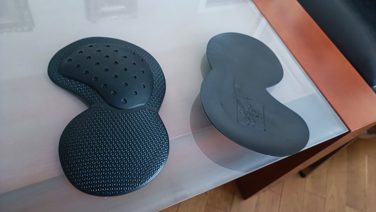

DraganNS 9795 Napisano Jun 7, 2025 Drug član, 1961 postova Lokacija: Novi Sad Motocikl: Kawasaki Versys 1000 Grand Tourer, Kawasaki Versys 1000 SE GT Prijavi odgovor kao problematičan Stigli su mi štitnici za kukove u moto pantalonama, pošto su mi se fabrički bukvalno raspali. Ovo, za divno čudo, deluje kvalitetnije i postojanije: 6 Citat Podeli ovaj odgovor sa prijateljima Link to post Share on other sites More sharing options...

brankoXM 1074 Napisano Jun 15, 2025 MK SO Zandarmerije, 781 postova Lokacija: Smederevska Palanka Motocikl: SUZUKI VSTROM 650 XT,ex KAWASAKI ER5, SUZUKI BANDIT 1200, APRILIJA ATLANTIC 500 CLASSIC Prijavi odgovor kao problematičan On 5/27/2025 at 11:29 PM, Rider000 said: Veruj mi da nije skupo, ovi na aliju placeni 20eur cini mi se... To su ovi "fsadv" mislim da ih samo rebrendiraju po aliju i temuu. kod mene to sve mnogo lepse leglo i donji deo podizaca i ovaj gore sto steze. ja sam rasporedio gornju "polutku" da ima na oba mesta ravnomeran zazor i znam kad stegnem da steze kao celjust a ne da se spoje gornji i donji deo pa stezem u prazno jednu stranu. logicnije mi da bude simetricno. ja bih to obrusio da dobije zazor,stegao i nema to gde. Citat Podeli ovaj odgovor sa prijateljima Link to post Share on other sites More sharing options...
Rider000 2468 Napisano Jun 15, 2025 Drug član, 1675 postova Lokacija: Zapadna Bačka Motocikl: EX Honda CB500X '23---------------------------------------EX Honda Africa Twin '17------------------------------------------V Strom 650XT '24------------------------- Prijavi odgovor kao problematičan @brankoXM Ne vracam to na motor vise svakako. Uzecu neke TÜV sertifikovane i tjt. 1 Citat Podeli ovaj odgovor sa prijateljima Link to post Share on other sites More sharing options...
