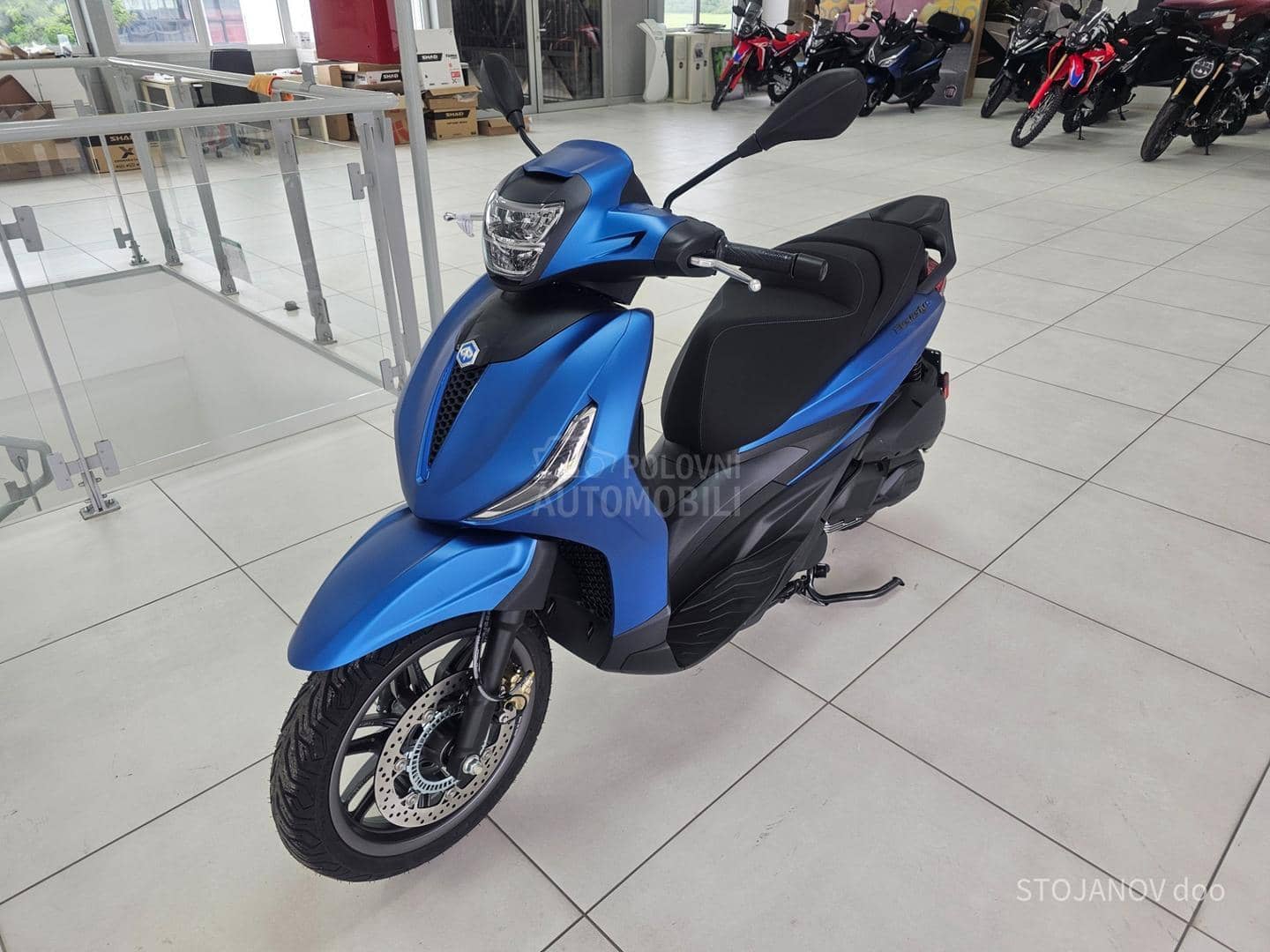

boza_kg 6907 Napisano Maj 23, 2025 Ne silazi, 4988 postova Lokacija: Kragujevac Motocikl: Kymco Agility+ 300 Prijavi odgovor kao problematičan Novi Bev 310 - 5.900 . Klot, nema kofer, nema vizir, LCD mono ekran... XMax je u stvari jeftin, kad bolje razmisliš. Piaggio beverly 310 SPORT WWW.POLOVNIAUTOMOBILI.COM Piaggio beverly 310 SPORT, 2025. godište, Scooter, Novi Sad. Cena 5.900 € - Motori - Polovni Automobili 1 Citat Podeli ovaj odgovor sa prijateljima Link to post Share on other sites More sharing options...
Džim Džarmuš 4186 Napisano Maj 23, 2025 (promenjeno) Drug član, 1928 postova Lokacija: 🌍🌎🌏🇷🇸 Motocikl: BMW F900 GS⬜🟦🟥 Prijavi odgovor kao problematičan X max tech je 6790 e nova sa lagera '24 Ok nije uporedivo jer je ovaj bev '25 ali što ništa ne znači suštinski. + na x max imaš vertikalne fuzastere možeš noge odmoriti..što je jako bitno.Pre bih uzeo x max '24 nov sa lagera na bev dok stavis vizir i drzac to je vec 6200e cca Promenio Maj 23, 2025 član Džim Džarmuš 1 Citat Podeli ovaj odgovor sa prijateljima Link to post Share on other sites More sharing options...
