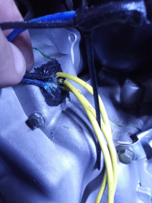

Bor-i-slave 8204 Napisano Decembar 29, 2024 Ne silazi, 1626 postova Lokacija: Novi Sad Motocikl: SMC 300 Prijavi odgovor kao problematičan Kakve kablove odn zice da koristim od trofaznog statora do reglera. Izolacija je ispucala, pa mi kroz te pukotine pusta ulje. Cini mi se da licne nisu bakarne vec celicne. Citat Podeli ovaj odgovor sa prijateljima Link to post Share on other sites More sharing options...
pronto 7730 Napisano Decembar 29, 2024 Ne silazi, 6788 postova Lokacija: Vrmdža, Sokobanja Motocikl: konzerviran Prijavi odgovor kao problematičan Hm..intresantno. Da se ne greju ti kablovi? Ono što mi pada na pamet recimo, ako je to jedina muka...da se gore gde je konektor cvikuju, pa preko njih navuče termo bužir....celom dužinom. Ovde izgleda budžena i ta gumica kroz koju svi ti kablovi prolaze, pa bi onda i to trebalo staviti novo, sveže, elastično (sa jaaaako malo silikona. Zatim nove stopice na kraju, servisira se i konektor...i to je to. 1 Citat Podeli ovaj odgovor sa prijateljima Link to post Share on other sites More sharing options...

Bor-i-slave 8204 Napisano Decembar 29, 2024 Ne silazi, 1626 postova Lokacija: Novi Sad Motocikl: SMC 300 Prijavi odgovor kao problematičan 3 hours ago, pronto said: Hm..intresantno. Da se ne greju ti kablovi? Ono što mi pada na pamet recimo, ako je to jedina muka...da se gore gde je konektor cvikuju, pa preko njih navuče termo bužir....celom dužinom. Ovde izgleda budžena i ta gumica kroz koju svi ti kablovi prolaze, pa bi onda i to trebalo staviti novo, sveže, elastično (sa jaaaako malo silikona. Zatim nove stopice na kraju, servisira se i konektor...i to je to. Vec sam stavio buzir. Ti kablovi se inace greju od statora. Curelo je prvo na gumicu, pa sam u falc naguro diht masu i tu je stalo. Uzeo sam termobuzir sa smolom , l to je jeba. 12/3mm al na kraju bude 8,45 mm precnik kd se skupi. I dosta je plastican kad se ohladi. Pokusao sam i tecni teflon za navoje ubaciti oko zicaa u gumicu. Al jalovo je to resenje. I termobuzir nikad ne zaptiv dobro na kraju odnosno pri gumici, a tu ce pustati. Resenje mi je il nov stator il promen zica. U svakom slucaju se skida dekla i plastike, pa cu pokustai ovako do proleca. Mene interesuje u stvari da li ce silikonska izolacija na novim kablovima biti podlozna degradciji vrelog motornog ulja? Sadasnja izolacija nije silikonska niti je zica tj licne bakarni. Citat Podeli ovaj odgovor sa prijateljima Link to post Share on other sites More sharing options...
Blaza 15062 Napisano Decembar 29, 2024 Ne silazi, 3251 postova Lokacija: Beograd, Bele Vode Motocikl: ex.Liberty 125, Scarabeo 400i, Kawa ER5, trenutno Honda CBF 600 SA Prijavi odgovor kao problematičan @slave74 zašto bi kupovao drugi stator kada je ovaj ispravan ? Kad budeš u mogućnosti, skidaj sve i menjaj žice, a do tada ćeš nabaviti bakarne sa silikonskim omotačom odgovarajućeg prečnika. Imao sam sličan slučaj na prethodnom motoru / skuteru, izolacija na senzoru radilice se raspala i dodirivale se žice. Na svakom ležećem se gasio... Sve rasturio, stavio (zalemio) nove žice sve do konektora i rešio problem. Pred prodaju sam kupio nov senzor, jer nisam hteo da neko gleda moju "budževinu". Stari je u fioci, ispravan. 2 Citat Podeli ovaj odgovor sa prijateljima Link to post Share on other sites More sharing options...

misa-pei 10092 Napisano Decembar 29, 2024 Drug član, 3368 postova Lokacija: Beograd, Tresnja Motocikl: CBR 1000F - Bedevija, Stromčina - Šarac Prijavi odgovor kao problematičan 8 hours ago, slave74 said: Kakve kablove odn zice da koristim od trofaznog statora do reglera. Izolacija je ispucala, pa mi kroz te pukotine pusta ulje. Cini mi se da licne nisu bakarne vec celicne. Pogledaj ovaj video, treba probati jer deluje upravo kao rešenje za ovakve slučajeve. NA 1.25 počinje, pred kraj ga prikazuje kad se osušilo. Verujem da ima i kod nas da se kupi nešto na tom principu. Narvano, pročačkati kako se ponaša sa uljem, benzinom i temperaturom. 1 Citat Podeli ovaj odgovor sa prijateljima Link to post Share on other sites More sharing options...
