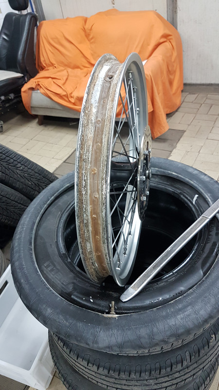

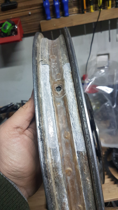

Novola 2224 Napisano Januar 13, 2022 (promenjeno) Drug član, 1711 postova Lokacija: Sremska Mitrovica Motocikl: Yamaha Super Tenere XTZ 750, Yamaha XT1200Z Super Tenere Prijavi odgovor kao problematičan *FELNE* Danas, iako nisam stigao da očistim zadnju felnu, ugrabio minut vremena da odem do vulkanizera i da namontiramo gume. Sav srećan pakujem one gumetine u kola, vučem one felnetine prljave , nekako se po ovom ledu dovučem do majstora, i kreće akcija! Prvo, napatio se 20 minuta da skine prednju gumu, tvrda ko kamen, zapekla za onu felnu, uz neprijatna pitanja tipa " Je li bre od kad ti ova guma? Vidi na šta liči.." Od Kurčević Andrije mislim se u sebi, jebala te guma, al uredno se smeškam i čekam da skine. Skine on to, a felnaaaa nikad gora! Rđava, nešto nagrizlo oko 10ak cm sa svake strane od ventila, nešto pojedeno, kruni se onaj aluminijum, otpadaju delići. Nisam nikad takvu felnu video. Kad bolje razmislim, nisam nikad pre video felnu sa unutrašnje strane... I okreće se čovek prema meni, u fazonu, neću ja na ovakvu felnu da stavljam gumu, nije siguran da je to sve u redu. Da kupim drugu felnu ili da ovu nekako "sredim" šta god to značilo. Oooo jbt. To je ono sranje sa matorim motorom, šta god pipnem, ispostavi se da ne valja. I to debelo. Ništa, pokpim ja one gume i felne, skoknem do Zokija farbara, da baci on pogled, zna sigurno više od mene. Uzeo malo žičanu četku, prošao dva tri puta, od dole se pokazuje relativno zdrav aluminijum, sa jedne strane malo lošiji. Kaže on da se to malo podvuklo , nabubrilo, i sad se sve uredno skinulo. Da neko to uzme lepo da detaljno očisti, skine, ne bi trebalo da pravi problem za montiranje gume. Ali nije 100% siguran. Tako to izgleda. E sad, potrebno mi je vaše znanje i iskustvo, koliko je ovo ozbiljan problem? Da li može da se sanira? Da li može da se navari nov deo aluminijuma na to pojedeno pa da se lepo oblikuje? Da li je potrebno išta dirati? Jel me čeka kupovina novih felni? Imajte u vidu da sam svestan da je kupovina novih felni najbolje rešenje, ali isto tako imajte u vidu da ne mogu da ih kupim. Znači sledeće najbolje rešenje, ljubim vas. Stigle su i neke stvari sa Aliexpresa za motor, sve komplet plastike sa popravke, Zoki je pola već pripremio za farbanje, Unuče se javio sa karburatorima, bilo bi tu gomila lepih slika i dešavanja da nije glupe felne! Koju sam taman oribao Ako imate neki savet, svaki je dobrodošao... Promenio Januar 13, 2022 član Novola 2 Citat Podeli ovaj odgovor sa prijateljima Link to post Share on other sites More sharing options...

bajker71 17812 Napisano Januar 13, 2022 Drug član, 2014 postova Lokacija: Beograd Motocikl: Suzuki Bandit 600 Prijavi odgovor kao problematičan pre 10 minuta, Novola je napisao: Ako imate neki savet, svaki je dobrodošao... To bi verovatno neko peskiranje bilo najbolje rešenje ali bi možda mogao sam da to sve oguliš onom kružnom mesinganom četkom što se montira na bušilicu. Da nema tih neravnina i ljuspi koje mogu da nažuljaju i probuše unutrašnju gumu. Posle bi to trebalo nečim zaštititi. Voda je ulazila pored ventila... Citat Podeli ovaj odgovor sa prijateljima Link to post Share on other sites More sharing options...
