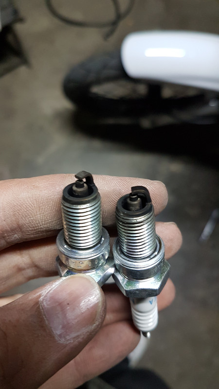

Novola 2224 Napisano Mart 3, 2022 Drug član, 1711 postova Lokacija: Sremska Mitrovica Motocikl: Yamaha Super Tenere XTZ 750, Yamaha XT1200Z Super Tenere Prijavi odgovor kao problematičan Danas odvojih malo vremena da napravim test vožnju il dve, da vidim kako će se ponašati u gradu, na otvorenom, posle 10-15min vožnje itd. Koliko će da trza, da li će da trza, i generalno da vidim šta dalje. Prvo, karbovi su bili oba okrenuti 3 puna kruga, i jedan i drugi, i definitivno mu je bilo mnogo goriva. Glavne igle su na srednjem podeoku. Smešu sam vratio na 2 kruga, da krenem od te mere pa lagano da dodajem malo po malo ako za to bude potrebe. U početku su svećice bile crne, ne masne već samo prekrivene crnom gareži, dok je radila na leru, pod saugom, dok je izbacivala onaj nesagoreli benzin od vožnje na 1 cilindar, ali posle prve kraće vožnje, od par km, počela je da lepše prima gas i da radi ravnomernije! Ler gas se ustalio na nekih 1200rpm kad je bio skroz zagrejan, a svećice su bile: To je po meni bio dobar znak, da je prestao da potpuno čađi svećice, i da su počele da dobijaju neku boju, kakvu god, samo da nisu potpuno crne! E sad, videvši da je sad svećica prilično svetla, sa 2 kruga sam dodao još četvrt, pa nakon još jedne kraće probne vožnje, još 1/4, da bi sad trenutno ostala smeša na 2.5 krugova na oba karba. U takvom stanju sam napravio danas nekih 20ak km obilaznicom oko grada, otvorenog puta, oko 110-120kmh, motor je išao odlično, bez trzanja, snage na pretek, generalno, kad bi tako ostao da radi bio bih prezadovoljan! Svećice posle te vožnje: Iskreno, mislio sam da će posle te duge, dobre vožnje svećice imati lepšu boju, više braon nego crnu, ali i dalje je to prilično čađavo. Suvo, radi, ne guši motor, ali čađavo. Jedino što mogu da uradim još je da spustim igle na oba karburatora za po podeok. To sam već rekao da ću uraditi ali sam probao samo na smeši da dobijem boljitak, jer se malo pribojavam otvaranja karbova i čačkanja igala, nisam to još radio. Malo je bolje, motor ide lepo, ne gasi se, lepo prima gas (imam 15min video na kameri koji pokazuje to) ali sigurno da može to još bolje da bude. 9 Citat Podeli ovaj odgovor sa prijateljima Link to post Share on other sites More sharing options...
aca-pn 7620 Napisano Mart 4, 2022 (promenjeno) Enduraš, 6794 postova Lokacija: Paracin Motocikl: 450MT Prijavi odgovor kao problematičan Znaci gremlini su zaspali, cekamo ih da se probude Nemoguce da je tih pola kruga pilot dizne toliko pravilo problema. Ona i onako radi od lera do 1/4 gasa, za vise gasa od 1/4 nema uticaja. Od 2/4-3/4 gasa utice najvise iglica sibera, jednim manjim delom i glavna dizna, a od 3/4 do punog gasa utice iskljucivo glavna dizna. Ovo koliko gasa ne znaci na koliko obrtaja radi motor, nego bas koliko je fizicki dat gas na rucici. Promenio Mart 4, 2022 član aca-pn Citat Podeli ovaj odgovor sa prijateljima Link to post Share on other sites More sharing options...
Novola 2224 Napisano Mart 4, 2022 Drug član, 1711 postova Lokacija: Sremska Mitrovica Motocikl: Yamaha Super Tenere XTZ 750, Yamaha XT1200Z Super Tenere Prijavi odgovor kao problematičan 2 hours ago, aca-pn said: Znaci gremlini su zaspali, cekamo ih da se probude Nemoguce da je tih pola kruga pilot dizne toliko pravilo problema. Ona i onako radi od lera do 1/4 gasa, za vise gasa od 1/4 nema uticaja. Od 2/4-3/4 gasa utice najvise iglica sibera, jednim manjim delom i glavna dizna, a od 3/4 do punog gasa utice iskljucivo glavna dizna. Ovo koliko gasa ne znaci na koliko obrtaja radi motor, nego bas koliko je fizicki dat gas na rucici. Ima sjajna slika koja pokazuje baš fizički koji sistem preuzima na koliko otvorenosti leptira, taman sve tako kao što si napisao, samo ilustrovano i objašnjeno. @bdada je ima negde u šteku, meni stalno promiče. Baš još na te igle sumnjam, zbog još te gareži malo, al dobro, treba i jedna duža vožnja da malo pokaže pravo lice svećica. Citat Podeli ovaj odgovor sa prijateljima Link to post Share on other sites More sharing options...
Novola 2224 Napisano Mart 4, 2022 Drug član, 1711 postova Lokacija: Sremska Mitrovica Motocikl: Yamaha Super Tenere XTZ 750, Yamaha XT1200Z Super Tenere Prijavi odgovor kao problematičan 4 hours ago, aca-pn said: Znaci gremlini su zaspali, cekamo ih da se probude Eto ti gremlina, jedva sam se sa posla do kuće dovukao, tek pred kraj kad sam već stigao počeo malo mirnije da radi, kad se zagrejao, ptetpostavljam... Meh.. idem da spavam, ne mogu sad da se nerviram. Ima da spustim one igle, da BELE budu svećice, samo više crno da ne bude. Citat Podeli ovaj odgovor sa prijateljima Link to post Share on other sites More sharing options...
bdada 17033 Napisano Mart 4, 2022 moto merkat °°, 5034 postova Lokacija: Šid Motocikl: Yamaha TDM 3VD Prijavi odgovor kao problematičan Belo nije dobro ni u nosu a kamoli svecicama. 1 3 Citat Podeli ovaj odgovor sa prijateljima Link to post Share on other sites More sharing options...

el classico 6530 Napisano Mart 5, 2022 Ne silazi, 4326 postova Lokacija: CH-HR-BiH Motocikl: 2002 K1200RS-1989 XTZ 750 Chesterfield- 1989 XTZ 750 FarawayBlue, 1985 Honda XLV750-RD01 Prijavi odgovor kao problematičan Koliko ti svjećica na lageru imaš, neznam jesi li prodavao stavljati Denso svjećice, možda da probaš iridijumske?Poslato iz dijaspore sa novog gejfona. Citat Podeli ovaj odgovor sa prijateljima Link to post Share on other sites More sharing options...
vidakn 2468 Napisano Mart 5, 2022 Drug član, 1792 postova Lokacija: Beograd Motocikl: Suzuki DL 1000 2014 Prijavi odgovor kao problematičan Iridijum + loš karburator = ode skupa iridijumska svećica čim je zalije sa prevelikom količinom goriva.Iridium je za injection ili baš super uštelovane, dobre karbove.Ne treba mu iridijum, dovoljna je obična svećica, ali ispravna.Ne znam da li je u vreme konstruisanja tih motora uopšte i bilo iridiumskih svećica pa su svi radili kao švajcarski sat sa običnim, a i dan danas rade.Sent from my SM-A705FN using Tapatalk 2 1 Citat Podeli ovaj odgovor sa prijateljima Link to post Share on other sites More sharing options...
Surla85 723 Napisano Mart 5, 2022 Zainteresovan, 353 postova Lokacija: Bečej Motocikl: Aprilia ETV Prijavi odgovor kao problematičan Moje misljenje je da su te svecice krepale vec prvi put kad je radio na 1 cilindar. A kupovati stalno nove svecice da bi bili sigurni... nije ni to resenje kad se ne zna dokle ce ih garaviti... Citat Podeli ovaj odgovor sa prijateljima Link to post Share on other sites More sharing options...
Gost Napisano Mart 5, 2022 Prijavi odgovor kao problematičan Meni je na Transalpu pucao iz auspuha, prelivao, radio na jednom cilindru, pa opet na 2 i tako u krug. Dok nisam resio struju. Zato sam ti ono napisao. A imao je ok punjenje. Kad sam resio struju, sve promenjeni su CDI uredjaji i stavljeni originalni. Tek tada je bilo sve kako treba. Naravno, stavljen je I nov akumulator, regler, pick up itd. Struja izolovana lepo, proverena. Svaki detalj. Na kraju tek nove svecice. I neverovatno -auspuh. Naredni vlasnik je skinuo fabricki lonac, i vratio otvoreni. Motor je poceo da mu stuca, da nepravilno radi. Kad je vratio fabricki, sve je bilo ok...cudno ili ne? Tako da karbovi nisu ni dirani, a sve je delovalo da je do njih (ovde su doduse karbovi u pitanju, ali...) Citat Podeli ovaj odgovor sa prijateljima Link to post Share on other sites More sharing options...
Novola 2224 Napisano Mart 5, 2022 Drug član, 1711 postova Lokacija: Sremska Mitrovica Motocikl: Yamaha Super Tenere XTZ 750, Yamaha XT1200Z Super Tenere Prijavi odgovor kao problematičan 1 hour ago, Surla85 said: Moje misljenje je da su te svecice krepale vec prvi put kad je radio na 1 cilindar. Pa eto snimak motora kako radi sa tim "krepalim" svećicama... ne znam jel može bolje. Stvarno ne znam. Ali eto, od jutros, opet, ko da ništa dirao nisam kao da ništa nisam menjao, ne prima gas i guši se. Snimiću baš vožnju kući večeras da čujete o čemu pričam, ovako ko lud da sam, ko zna šta ovaj priča... Ne sluti na dobro. Citat Podeli ovaj odgovor sa prijateljima Link to post Share on other sites More sharing options...
