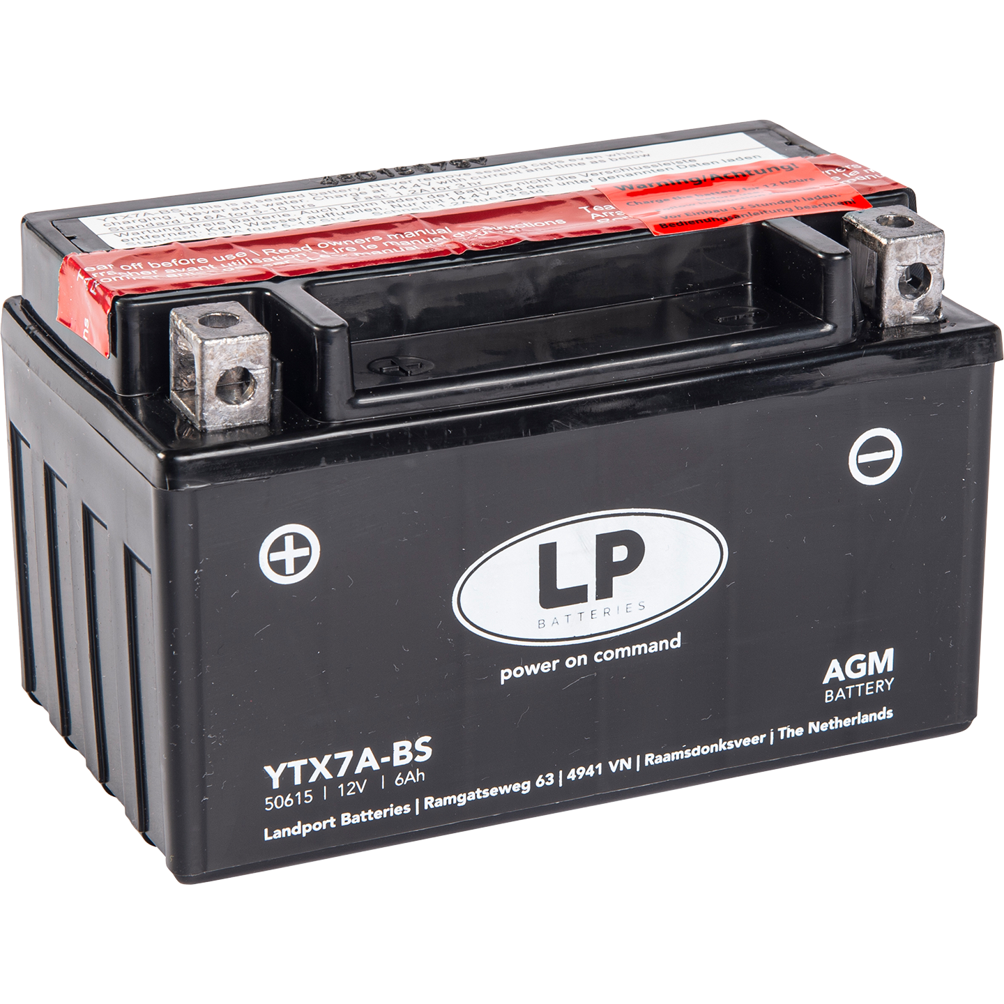

PainGames 4 Napisano Februar 19, 2021 U prolazu, 68 postova Lokacija: Danilovgrad (Crna Gora) Prijavi odgovor kao problematičan Planiram da uzmem ovaj punjac za akumulator CC-BC 5 einhel al na njegovoj specifikaciji pise Punjac: CC-BC 5 einhel Napon: 230v Napon Punjenja: 12 V Odgovara za akumulatore: 16-80 Ah Moj akumulator je: LP-YTX7A-BS 6Ah Na akumulatoru pise sledece: This is a sealed battery. Never remove sealing caps even when charging. Never add water. Charge at 14.4 V with current and time as below Standard: 0.6A for 5-10 hrs Fast: 1.2A for 3 hrs Dakle mogu li ovaj punjac da uzmem za moj akumulator ili ne odgovara jer na specifikaciji punjaca pise 16-80Ah a moj akumulator je 6Ah Citat Podeli ovaj odgovor sa prijateljima Link to post Share on other sites More sharing options...

Petartdm 185 Napisano Februar 19, 2021 Svrati ponekad, 155 postova Lokacija: Leskovac Motocikl: FJR 1300SA Prijavi odgovor kao problematičan Treba ti bilo koji punjac koji puni snagom do 1ampera .sve ostalo ti ne odgovara ...mislim akumulatoru .znaci max do 14 volti i 1A . Citat Podeli ovaj odgovor sa prijateljima Link to post Share on other sites More sharing options...
PainGames 4 Napisano Februar 19, 2021 U prolazu, 68 postova Lokacija: Danilovgrad (Crna Gora) Prijavi odgovor kao problematičan Evo konkretko koji pinjac gledam: CC-BC 5 - Einhell Car Classic - Battery Charger | buy WWW.EINHELL.DE A ovo je moj akumulator: YTX7A-BS — landport WWW.LANDPORTBV.COM <p>Absorbent Glass Mat technology. Advanced starting power. Excellent vibration resistant.</p> Citat Podeli ovaj odgovor sa prijateljima Link to post Share on other sites More sharing options...

zika56 17564 Napisano Februar 19, 2021 Čuvaj sebe od drugih i druge od sebe, 3718 postova Lokacija: Niš / Donji Adrovac Motocikl: BMW R1100GS (iz prošlog veka) Prijavi odgovor kao problematičan Pre sat vremena, PainGames je napisao: Planiram da uzmem ovaj punjac za akumulator CC-BC 5 einhel al na njegovoj specifikaciji pise Punjac: CC-BC 5 einhel Napon: 230v Napon Punjenja: 12 V Odgovara za akumulatore: 16-80 Ah Moj akumulator je: LP-YTX7A-BS 6Ah Na akumulatoru pise sledece: This is a sealed battery. Never remove sealing caps even when charging. Never add water. Charge at 14.4 V with current and time as below Standard: 0.6A for 5-10 hrs Fast: 1.2A for 3 hrs Dakle mogu li ovaj punjac da uzmem za moj akumulator ili ne odgovara jer na specifikaciji punjaca pise 16-80Ah a moj akumulator je 6Ah Koliko mogu da procenim, ovaj punjač nema nikakvo ograničenje (ni strujno, niti naponsko) i postoji velika verovatnoća da sa njim "spališ" akumulator. Kupi neki "pametni" punjač (može i onaj iz LIDLA od 1600 din) i odradiće ti posao. Kod ovog punjača morao bi da dežuraš pored njega i pratiš mu vrednosti struje i napona i isključi ga kada se postignu granične vrednosti. 2 Citat Podeli ovaj odgovor sa prijateljima Link to post Share on other sites More sharing options...
