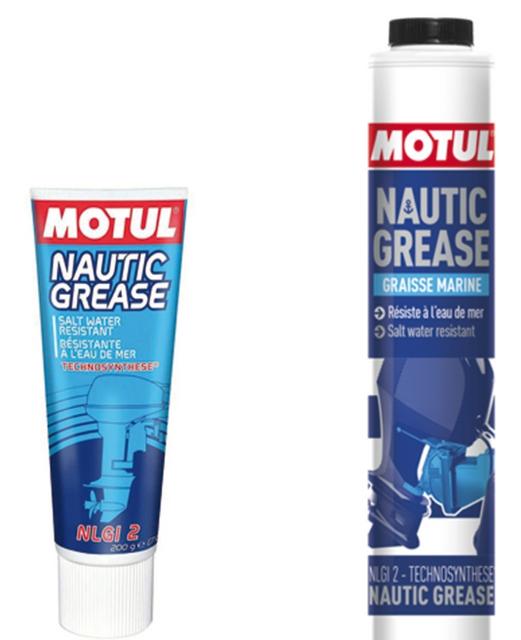

nik_sa015 1882 Napisano Februar 7, 2019 (promenjeno) Zainteresovan, 714 postova Lokacija: Crna Gora Motocikl: BMW R1200GS LC ADV Prijavi odgovor kao problematičan Lalajko sad mi je duplo lakše Nisam jedini koji studiozno servisira motocikl ! Na laptopu i na tabletu servisna uputstva, momenti stezanja, načini skidanja i servisne procedure... rad u rukavicama itd itd... Alata puna garaža... i vazda još nešto fali... PS.Za kardan na BMW-u možeš koristiti mast za vanbrodske motore...otporna na vodu i visoke temperature... muka je što voda prodre i uvlači se u telo kardana... i mala rupica pozadi na gumi-da može da drenira... i radi ko sat Promenio Februar 7, 2019 član nik_sa015 1 Citat Podeli ovaj odgovor sa prijateljima Link to post Share on other sites More sharing options...
yogibear 17597 Napisano Februar 7, 2019 Drug član, 1919 postova Lokacija: Beograd Motocikl: BMW R1250 GSA Prijavi odgovor kao problematičan 6 hours ago, nik_sa015 said: PS.Za kardan na BMW-u možeš koristiti mast za vanbrodske motore...otporna na vodu i visoke temperature... Potpisujem! Citat Podeli ovaj odgovor sa prijateljima Link to post Share on other sites More sharing options...
lalajko 2064 Napisano Februar 7, 2019 Teoreticar ..., 12120 postova Lokacija: Lazarevac Motocikl: BMW R1200GS Adv Prijavi odgovor kao problematičan Sem ove Castrolove koju sam pomenuo, nabavio sam i Liqui Molly LM 47 MoSu2 pastu... tako da sam neko vreme miran. Citat Podeli ovaj odgovor sa prijateljima Link to post Share on other sites More sharing options...
laband 164 Napisano Februar 7, 2019 Zainteresovan, 777 postova Lokacija: Lazarevac Motocikl: BMW R1250GS ADV Prijavi odgovor kao problematičan Mislim da ti oni pominju masta za manzetnu Sent from my ANE-LX1 using Tapatalk Citat Podeli ovaj odgovor sa prijateljima Link to post Share on other sites More sharing options...
nik_sa015 1882 Napisano Februar 7, 2019 Zainteresovan, 714 postova Lokacija: Crna Gora Motocikl: BMW R1200GS LC ADV Prijavi odgovor kao problematičan Ne ne... Manžetna se maže montažnom mašću-vodootporna, otporna na visoke temperature i drži ko lepak... a nutovi kardana sa Motul nautic gore sa slike... i to super radi. Molibden disulfid mast je super - ali mislim da nije otporna na vodu. Citat Podeli ovaj odgovor sa prijateljima Link to post Share on other sites More sharing options...
đunta 4668 Napisano Februar 10, 2019 Ne silazi, 6895 postova Lokacija: Singidunum Motocikl: đački pešački Prijavi odgovor kao problematičan Kardansko vratilo u ovom slučaju nije isto što i raznorazni slični spojevi sa nutovima. Pored radijalnog opterećenja pri dodavanju ili oduzimanju gasa, non stop ima aksijalna pomeranja kako osciluje točak gore dole tako da dolazi do istiskivanja maziva usled pritiska. Sem toga, radni zazor u uzubljenju je jako mali i čim se vratilo navuče na osovinu, praktično se izgura svo mazivo i ostane ga vrlo malo, zato kvantitet ne znači ništa već kvalitet, može cela rupa da se napuni mašću i biće svučena čim se vratilo navuče i taj višak samo skuplja prljavštinu. Molibden disulfat ima tendenciju da se vremenom isušuje i razdvaja od osnovnog veziva i obično se ne koristi za "brza" mesta kao što je ležaj recimo. Obe manžetne nisu srećno rešenje kao kod serije 11xx, sklone su propadanju na kvarno i to je dodatni uzrok ubrzanog stradanja kardana, a pri montaži se olako ne postave kako treba i dođe do propuštanja koje uglavnom ostane neprimećeno dok se sledći neki put ne otkrije po prljavštini unutar kućišta a same manžetne se deformiše. Tu bi trebalo da ide ide vodootporno mazivo koje praktično služi da dodatno zaptije, ali istovremeno i olakšava ispadanje manžertni iz ležišta, pogotovu ako su izgubile formu vremenom. 2 Citat Podeli ovaj odgovor sa prijateljima Link to post Share on other sites More sharing options...
