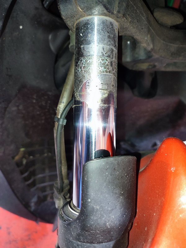

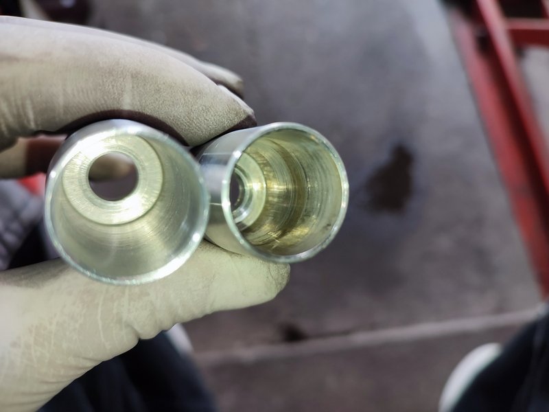

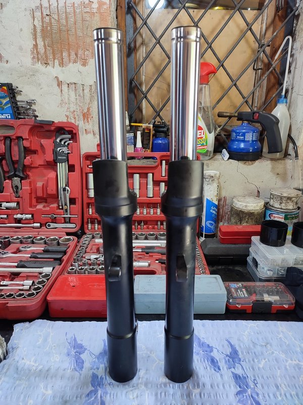

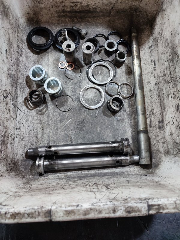

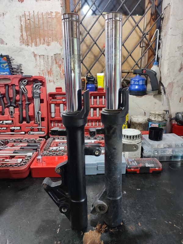

boza_kg 6869 Napisano Maj 28, 2023 Ne silazi, 4978 postova Lokacija: Kragujevac Motocikl: Kymco Agility+ 300 Prijavi odgovor kao problematičan @tomamega daj malo detalja. Jesi li imao neki problem sa vilama, kako se manifestvao? Ili je rađeno po redu zbog kilometraže? Citat Podeli ovaj odgovor sa prijateljima Link to post Share on other sites More sharing options...
tomamega 468 Napisano Maj 28, 2023 Zainteresovan, 461 postova Motocikl: Honda Forza 350cc Prijavi odgovor kao problematičan Nikakav problem ni sa vilama, ni sa bilo čim drugim na skuteru, pu pu da ne čuje zlo. Radjeno jer je kilometraža to zahtevala. Oseća se razlika, skuter je "mekaniji" preko rupa, nisam imao u servisnoj istoriji da su ikada radjeni amorti, pa odradjeni i oni. Čisto da sve bude cakum pakum :mobilizator: 2 Citat Podeli ovaj odgovor sa prijateljima Link to post Share on other sites More sharing options...
