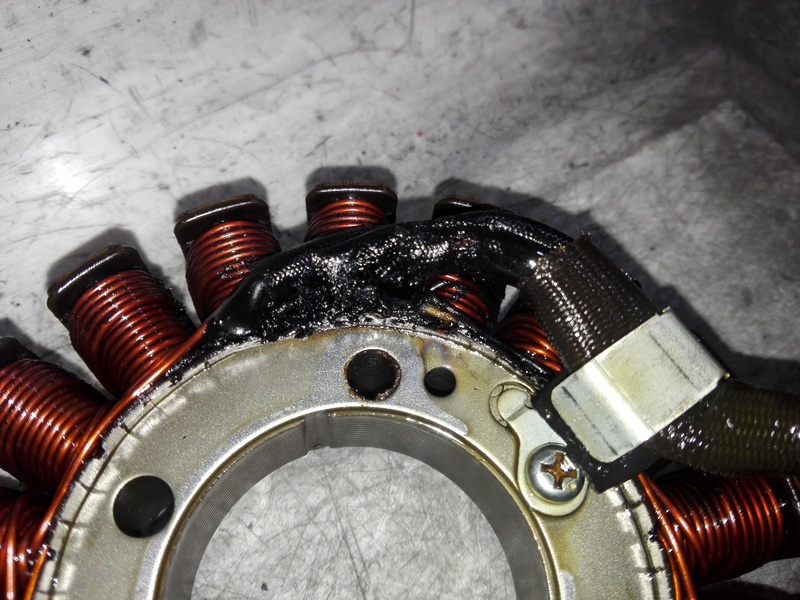

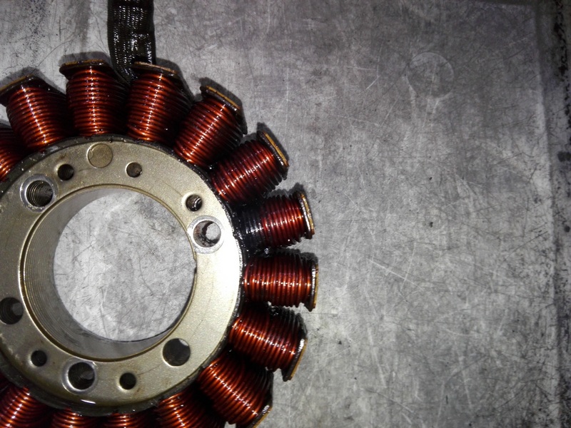

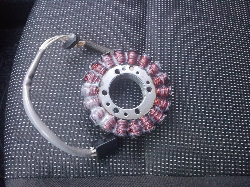

Arakis 6610 Napisano Avgust 21, 2021 Svakom po zasluzi, 12508 postova Lokacija: NBGD - KN04ET Motocikl: Honde Transalp, plavi i narandžasti, oba za dečake Prijavi odgovor kao problematičan On 10.6.2021. at 19:26, Štef je napisao: Ovako dečaci Namotaji su gotovi, u subotu idem preuzeti mašinu. Sve namontirano, radi. Sem... Akomulatora... Jbg... U prilogu ubacujem i kako su namotaji izgledali kada su prvi put riknuli, kada je urađen, kako kada su meni riknuli... Poslednja slika je kada su završeni. Radim preko telefona, ne umem da razdvojim tekst pa ću samo ubaciti sliku za slikom... Da, i nov aku se formira a spremam za Jošku i jedno duvalo, za svaki slučaj... Sent from my Redmi Note 9 Pro using Tapatalk Sta reci a sto vec nije receno? Ako nije dobro namotan stator nece davati dobar napon na tri faze. Ili ako je u motanju napravljen kratak spoj sa metalom automatski je jedna faza na masi a naravno i dve diode u regleru tako da jedno povlaci drugo. Naravno, ako su crkle snazne diode u regleru, spajaju faze na masu i izgorese namotaji. Meni ovde lici na slucajnu gresku majstora koji je motao namotaje, dovoljno da je koristio lemilicu manje snage i napravio je "hladne lemove" koji ce vrlo brzo da dovedu do toga da se izgubi kontakt izmedju namotaja i dovodnih zica...ili su same dovodne zice bile crne, izgorele od prevelike struje tako da sanse nije bilo da se dobro zaleme. Uglavnom, desava se ali svaka greska majstora viklera znaci da ce vas motor ostaviti u sumi, u nekoj zapizdini po Marfijevom zakonu. Najbolje je sta: - kupiti novi, fabricki, OEM namotaj statora, kvalitetnije uradjen od svih viklera, bice velika rupa u novcaniku ali bicete sigurniji da vas nece brzo izdati - ili nositi viklerima koji ce posao da urade ili dobro ili povrsno... Razliku cete osetiti kad se najmanje nadate 1 1 Citat Podeli ovaj odgovor sa prijateljima Link to post Share on other sites More sharing options...
Satelis 18354 Napisano Avgust 21, 2021 Integrisan, 9860 postova Lokacija: Beograd - M.M.Lug Motocikl: Peugeot Satelis250 ...... Honda NC750XD Prijavi odgovor kao problematičan On 8.6.2021. at 23:37, Satelis je napisao: Bio do Marka, rekao mu sta se zbilo..... 10K predjeno od remonta, motor stao u BiH jer je izgubio punjenje. Majstor otvorio deklo i nasao da nisu dobri spojevi na anmotaju. Rekao mi je sledece, citiram "Zbog povecane temperature moguce da je kalaj popustio, stetu nema sem gubitka punjenja, zalemiti spojeve i bice sve Ok, nesto je dovelo do povecane temperature". gledam sliku od ranije i razmisljam kako su se otkacili da naprave haos Kud Stef ne rece majstoru da sve slika i da ti posalje na viber, zivo me zanima sta se zbilo jer lem trpi temp. do 150C,vec preko toga je znak pitanja dal ce pustiti. E sad, pitanje je sta je dovelo do povecane temperature i popustanja lema.... dal je los spoj (slike bi bas znacile), dal ima negde neku muku ovo su namotaji od kawe nije dobro, nema punjenja pre par sati preuzeo od Marka Da neko ne pomisli da branim Marka, ne nikako. Zivo me zanima sta se zbilo kod Stefa a ja od sutra palim stopericu za ove namotaje sa slike.... km ce pokazati. Bude li bilo nekih problema sa namotajima, pricacemo na drugaciji nacin jer ja nemam problem da kazem, iznesem u brk bilo kome kad nesto ne valja..... fus ne dopustam nikako. Samo da javim dok nisam zaboravio.... namotaje koje je Marko radio sa slike iz citiranog posta crkli su posle 1.500-2.000km predjena, probili. Marko je jedan smrad i moje oci ga vise nece videti. Toliko (ukratko) za Dnevnik. 1 1 Citat Podeli ovaj odgovor sa prijateljima Link to post Share on other sites More sharing options...

Štef 974 Napisano Avgust 21, 2021 BJB Maxi Scooter Club, 1020 postova Lokacija: Beograd, Rakovica, Skojevsko naselje Motocikl: Honda NT700 Deauville Prijavi odgovor kao problematičan Kada smo kod Honde. Biće kako je čika Rajko (@Arakis ) rekao kupi oriđiđi pa teraj. Opet je Honda izdala. Danas ću saznati tj ispitati tačno šta je pa javljam...Sent from my Redmi Note 9 Pro using Tapatalk 1 Citat Podeli ovaj odgovor sa prijateljima Link to post Share on other sites More sharing options...

ProMaster 13059 Napisano Novembar 12, 2021 Ne silazi, 2242 postova Lokacija: BG-LE Motocikl: Tracer 900 124ccm Prijavi odgovor kao problematičan On 21.8.2021. at 15:02, Štef je napisao: Kada smo kod Honde. Biće kako je čika Rajko (@Arakis ) rekao kupi oriđiđi pa teraj. Opet je Honda izdala. Danas ću saznati tj ispitati tačno šta je pa javljam... Sent from my Redmi Note 9 Pro using Tapatalk @Štef - Sta bi na kraju, bas me zanima? Jbg, ja sam Versys1000 izmedju ostalog prodao zbog toga, crkli fabricki, pa posle crkni remontovani, medjutim @Arakis je kasnije odneo na reklamaciju, koja je uvazena, tada je bilo nekih mesec dana od radova, odnosno 4,5000km. Kada su tada uradjeni, evo motor se i danas vozi, koliko znam bez problema. Napomenuo sam kupcu, prilikom prodaje, tako da bi me sigurno zvao ili javio.. Za Versys kostaju oko 700e, redak motor, pa su retki i polovni, a 700e ipak boli da se da. Mada... 1 Citat Podeli ovaj odgovor sa prijateljima Link to post Share on other sites More sharing options...
Štef 974 Napisano Novembar 20, 2021 BJB Maxi Scooter Club, 1020 postova Lokacija: Beograd, Rakovica, Skojevsko naselje Motocikl: Honda NT700 Deauville Prijavi odgovor kao problematičan Namotaji su (opet), samo što nemam opciju reklamacije, pošto je urađeno u Modriči.Sada čekamo deo da stigne, pa ćemo menjati. Za sada je garažirana, čekaće proleće kada ćemo pri zameni ulja, zameniti i namotaje. Ebuga. Dešava se.Moja trojica Papučara, su mi kao rođendanski poklon poručila namotaje. Ove koji su rikavela, ću u nekom momentu preko čika Rajka odraditi i biće kao rezervni deo, tj ići će samnom gde god krenuli.... Sent from my Redmi Note 9 Pro using Tapatalk 3 1 Citat Podeli ovaj odgovor sa prijateljima Link to post Share on other sites More sharing options...
Satelis 18354 Napisano Novembar 20, 2021 Integrisan, 9860 postova Lokacija: Beograd - M.M.Lug Motocikl: Peugeot Satelis250 ...... Honda NC750XD Prijavi odgovor kao problematičan Ja bi te rezervne namotaje vrlo rado olupao Marku o glavu. Zajebao je kod Ljube, zajebao je kod Kuzme, zajebao je posle još kod dvoje kolega koji su se javili porukom nakon sto su pročitali iskustvo. Naravno Marko nije nikad kriv ni u kakvim uslovima, dusa od čoveka 2 1 1 Citat Podeli ovaj odgovor sa prijateljima Link to post Share on other sites More sharing options...
Štef 974 Napisano Novembar 20, 2021 BJB Maxi Scooter Club, 1020 postova Lokacija: Beograd, Rakovica, Skojevsko naselje Motocikl: Honda NT700 Deauville Prijavi odgovor kao problematičan Ma, Dare, samo zaobići u širokom luku, ne preporučuti nikome. Neka se zapita... Ako se zapita... Znaš kako kažu, dobar glas se čuje daleko, loš još dalje...Sent from my Redmi Note 9 Pro using Tapatalk 1 Citat Podeli ovaj odgovor sa prijateljima Link to post Share on other sites More sharing options...
N.F.S. 26225 Napisano Novembar 20, 2021 Integrisan, 10661 postova Lokacija: Kragujevac Motocikl: ---Honda--- Prijavi odgovor kao problematičan Da "viknem" i ovde... Nemoj da je nekome palo na pamet felne na ispravljanje u G. Milanovac da nosi/salje. Radnja se zove "Princ"! Licno sam iskustvo imao (nisam od nekoga cuo), covek mi je iskrivio dodatno felnu i masno naplatio, javile su se kolege motorasi koji isto dozivese. Eto, ustedeh vam novac , nema na cemu... Da otpisemo dva "majstora" 1 1 Citat Podeli ovaj odgovor sa prijateljima Link to post Share on other sites More sharing options...
Andrej_Hotstepper 10250 Napisano Novembar 20, 2021 Ne silazi, 4033 postova Lokacija: NS Motocikl: Versys 1000 Kiklop aka Belka, Sym ST200 aka Robb Prijavi odgovor kao problematičan 7 hours ago, Satelis said: Ja bi te rezervne namotaje vrlo rado olupao Marku o glavu. Zajebao je kod Ljube, zajebao je kod Kuzme, zajebao je posle još kod dvoje kolega koji su se javili porukom nakon sto su pročitali iskustvo. Naravno Marko nije nikad kriv ni u kakvim uslovima, dusa od čoveka Koji majstor? Nisam ispratio.... Citat Podeli ovaj odgovor sa prijateljima Link to post Share on other sites More sharing options...
Satelis 18354 Napisano Novembar 20, 2021 Integrisan, 9860 postova Lokacija: Beograd - M.M.Lug Motocikl: Peugeot Satelis250 ...... Honda NC750XD Prijavi odgovor kao problematičan Majstor Marko iz mojega sela, vikler i smrda ujedno. Citat Podeli ovaj odgovor sa prijateljima Link to post Share on other sites More sharing options...
Arakis 6610 Napisano Novembar 21, 2021 Svakom po zasluzi, 12508 postova Lokacija: NBGD - KN04ET Motocikl: Honde Transalp, plavi i narandžasti, oba za dečake Prijavi odgovor kao problematičan Dobri naš @zika56 pre još koju godinu lepo objasni kako se motaju statori naših alternatora i da je osnovna stvar naći specijalnu bakarnu žicu čija izolacija trpi veliku temperaturu zbog zagrevanja žice kod protoka struje plus vrelog motornog ulja koje bi trebalo da hladi tu žicu. Kad bi Žile hteo da se bavi tim poslom rado bih mu slao spaljene statore 1 Citat Podeli ovaj odgovor sa prijateljima Link to post Share on other sites More sharing options...
