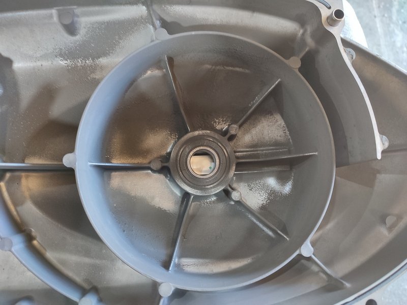

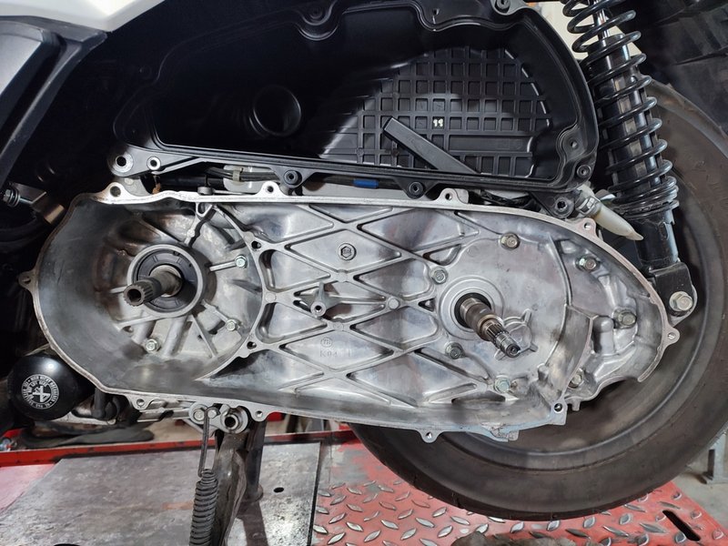

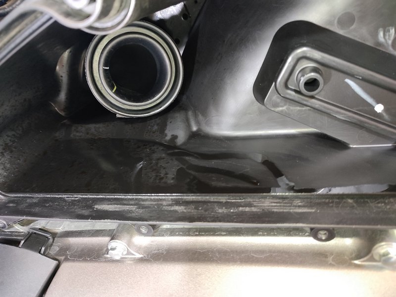

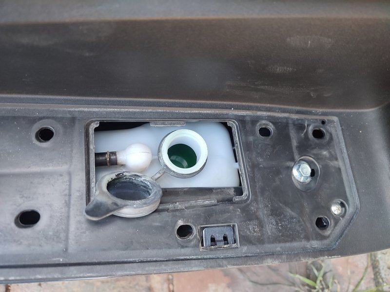

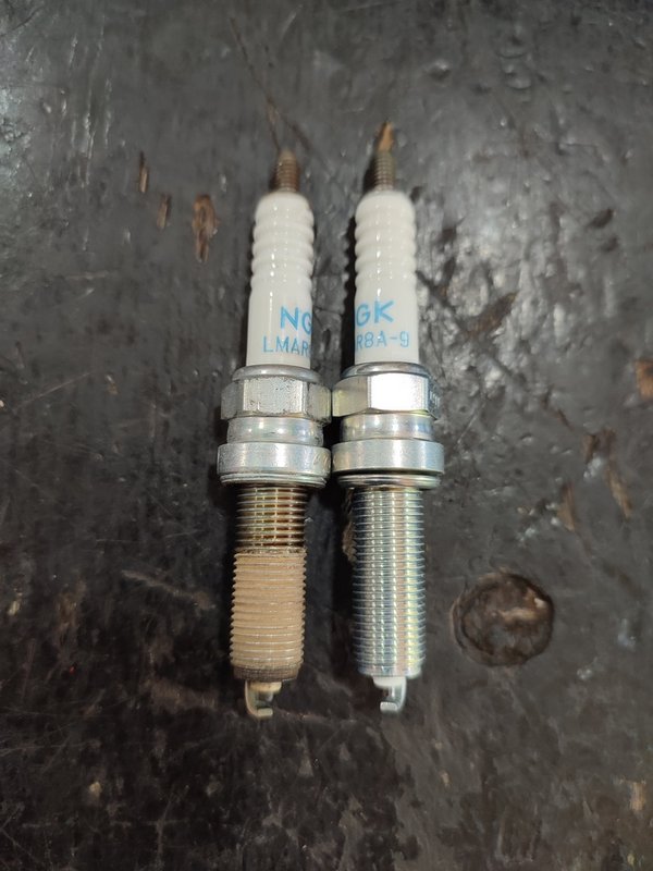

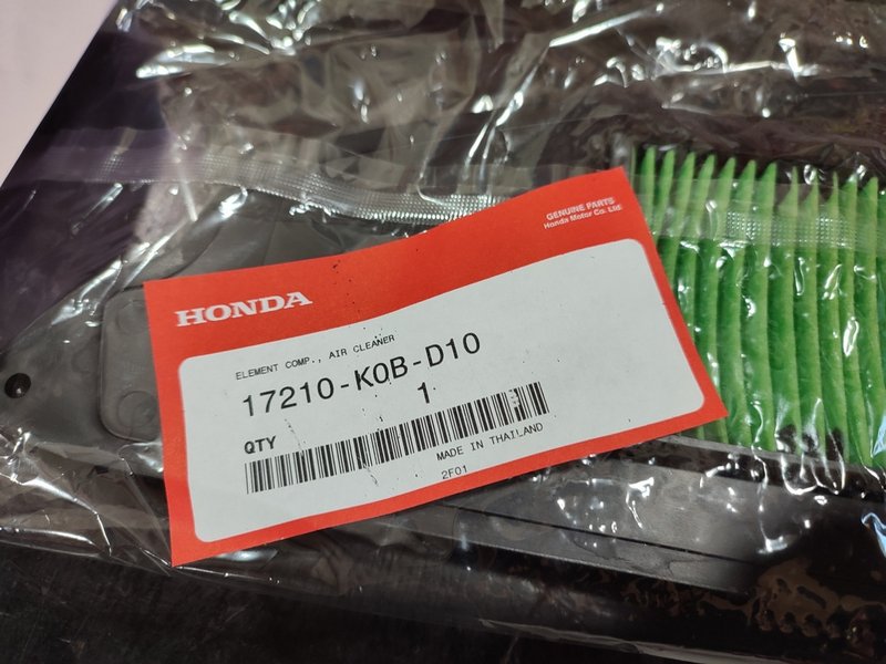

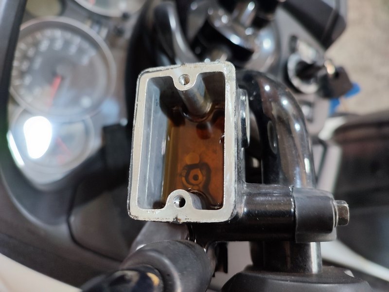

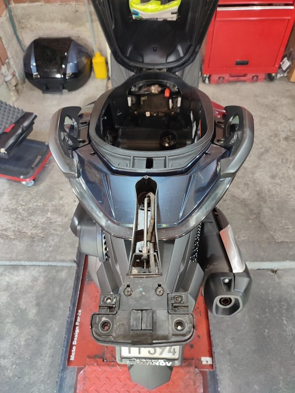

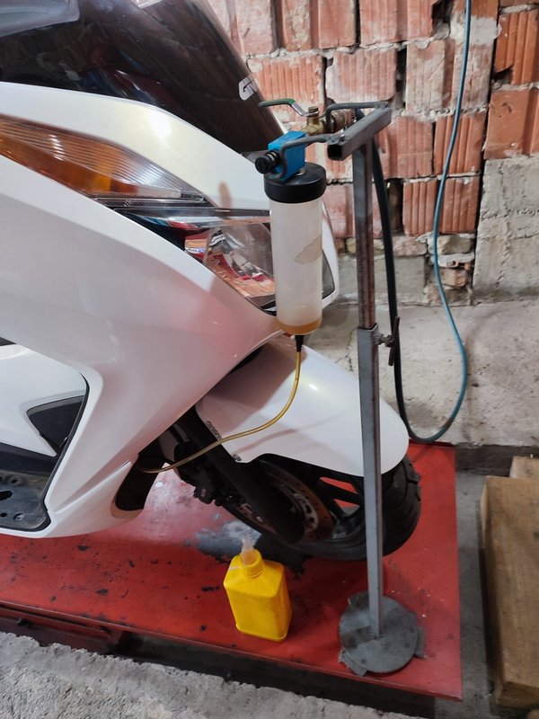

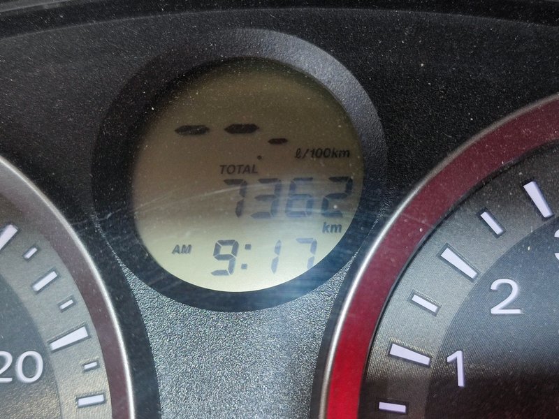

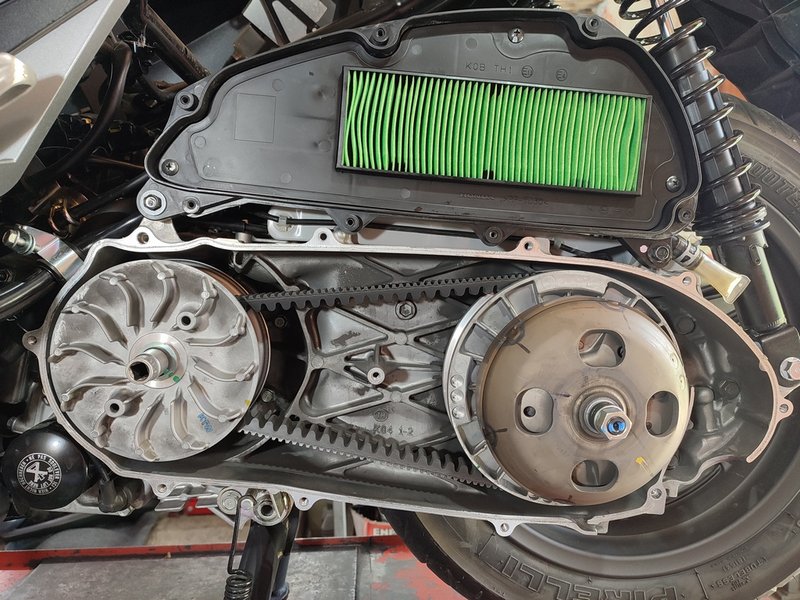

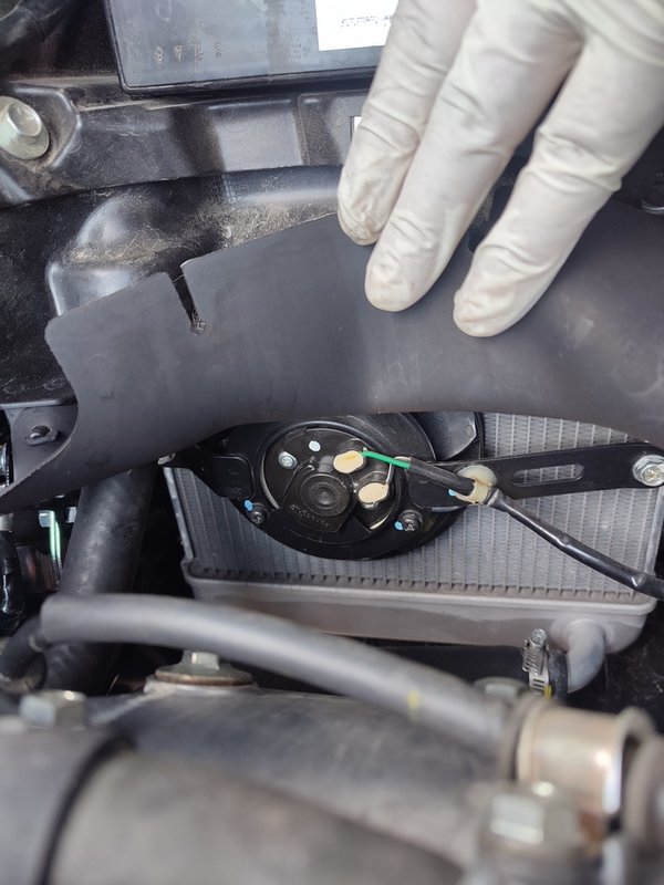

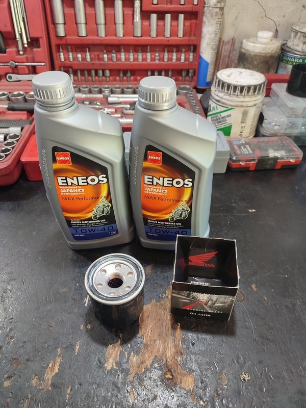

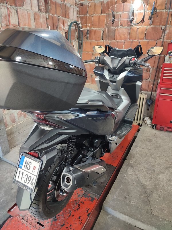

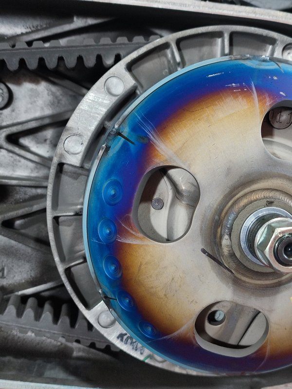

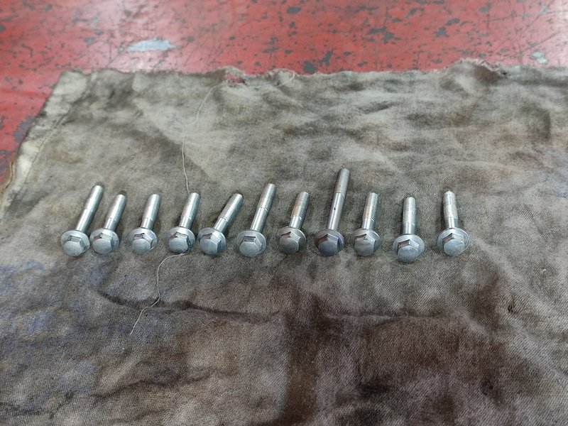

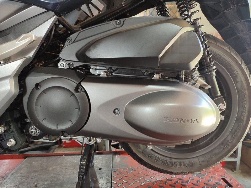

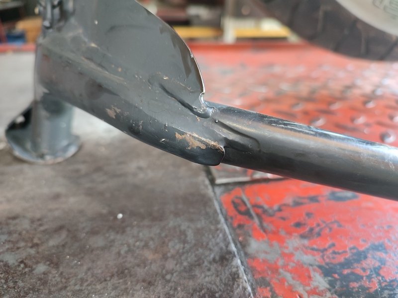

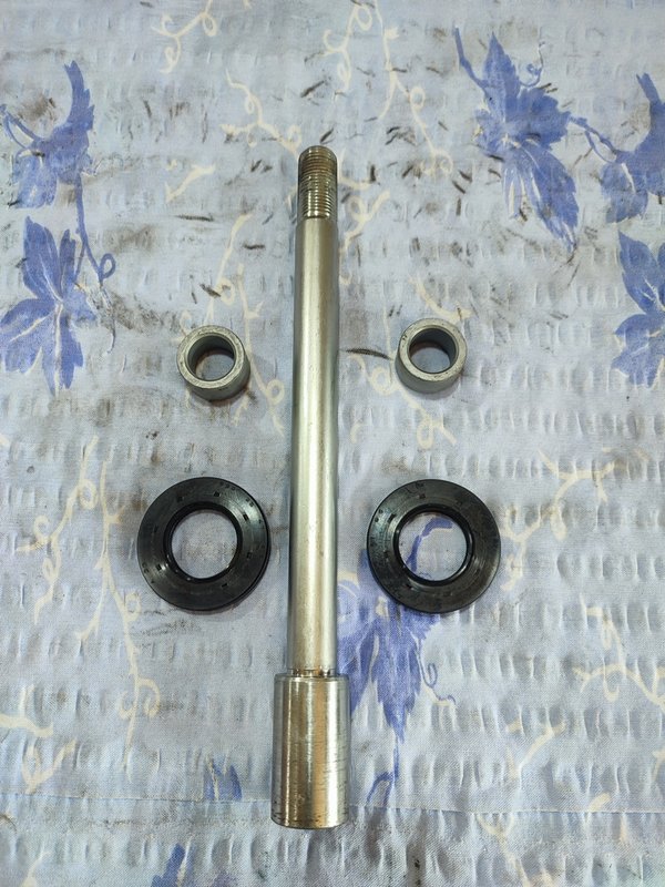

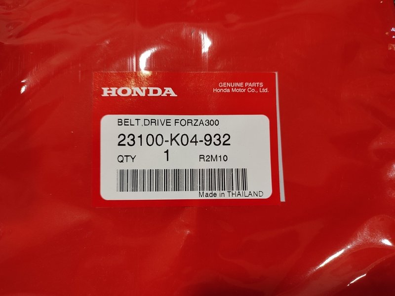

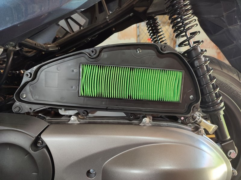

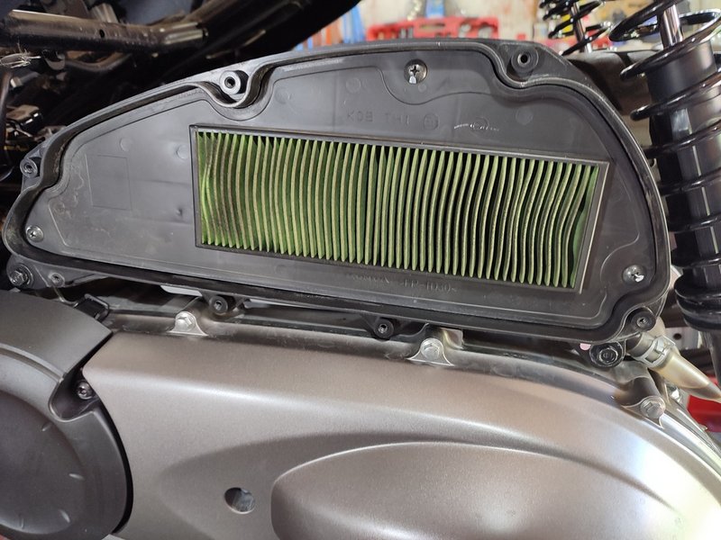

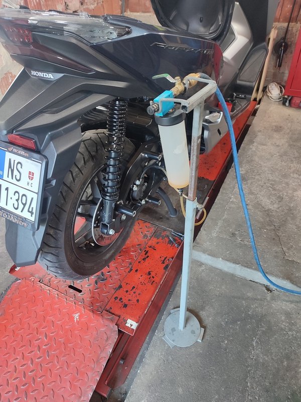

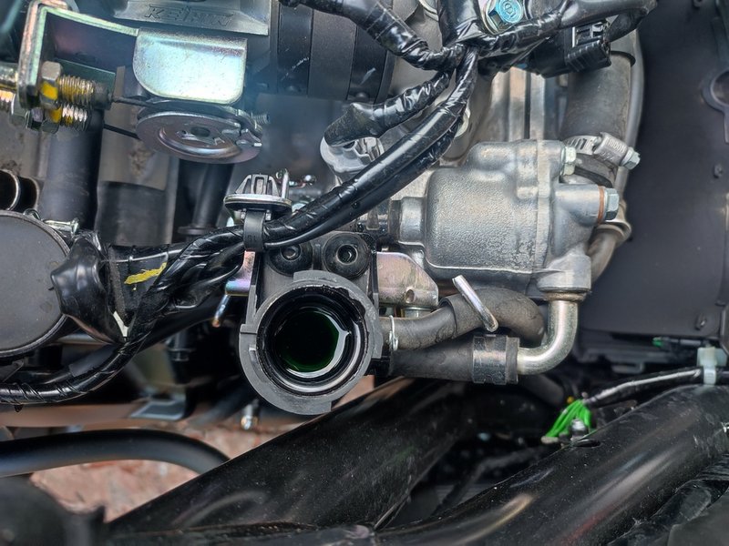

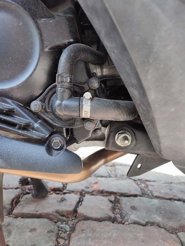

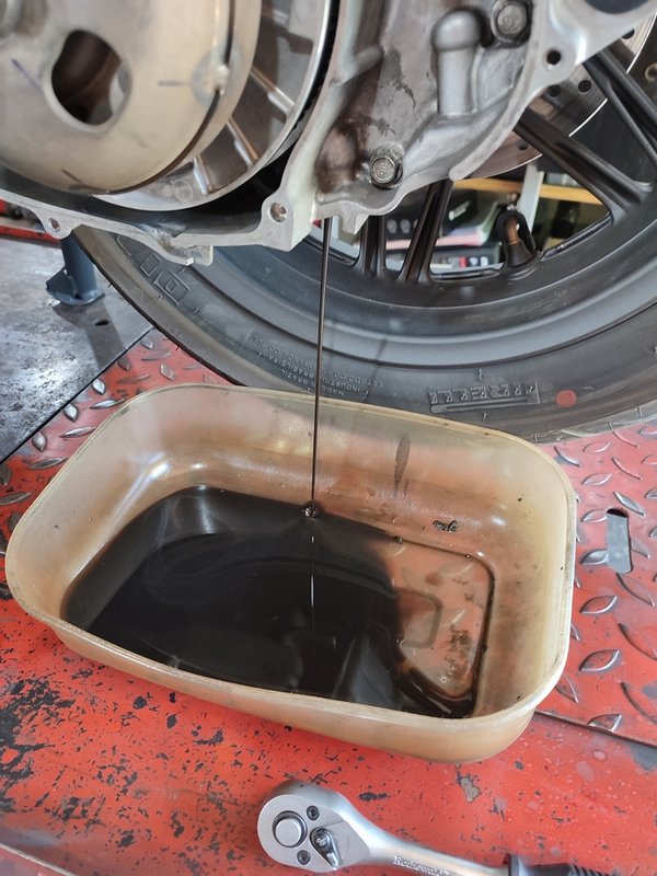

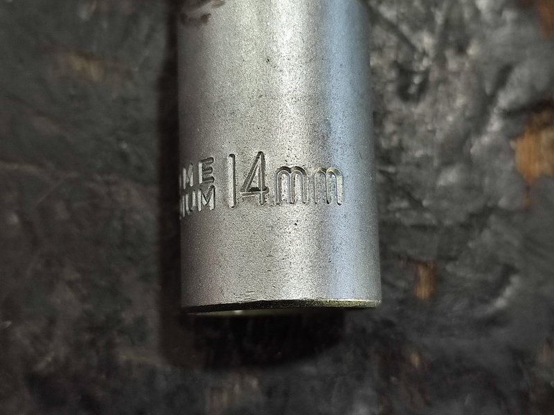

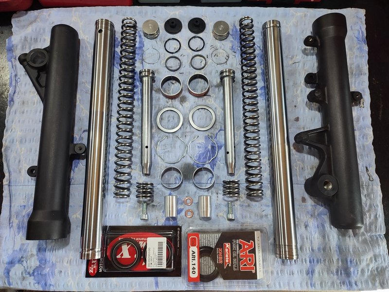

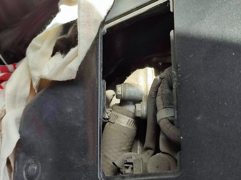

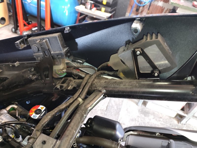

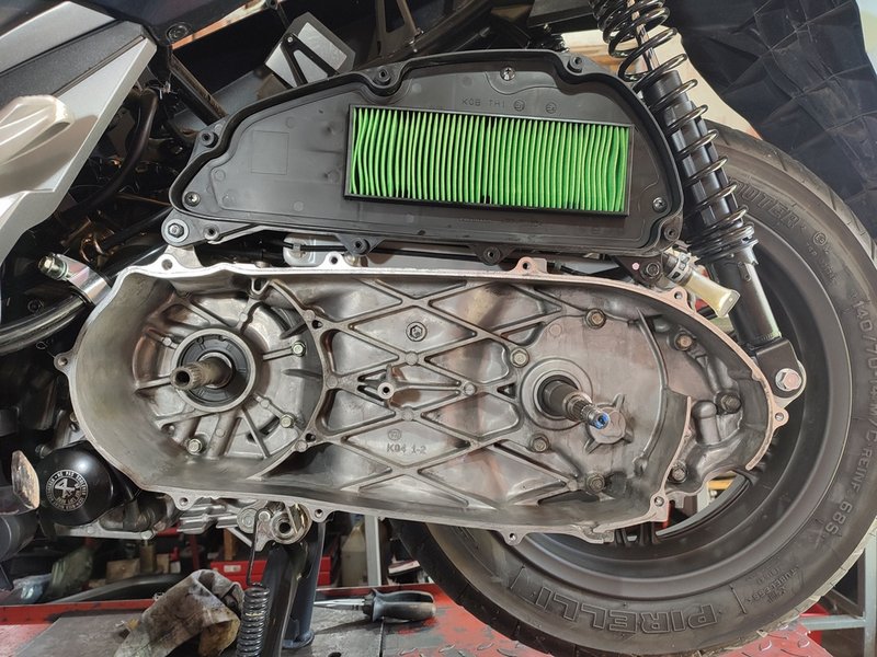

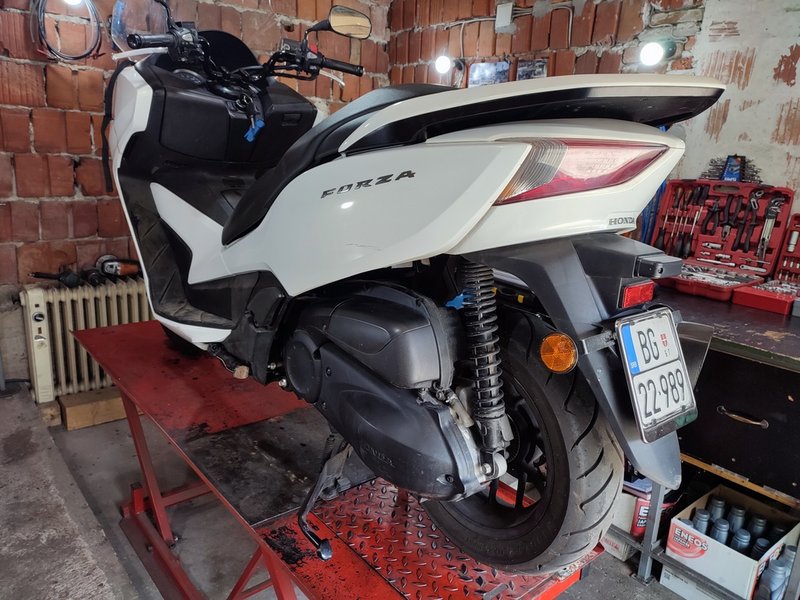

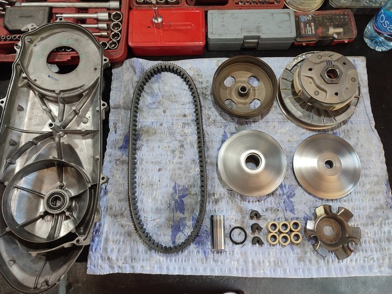

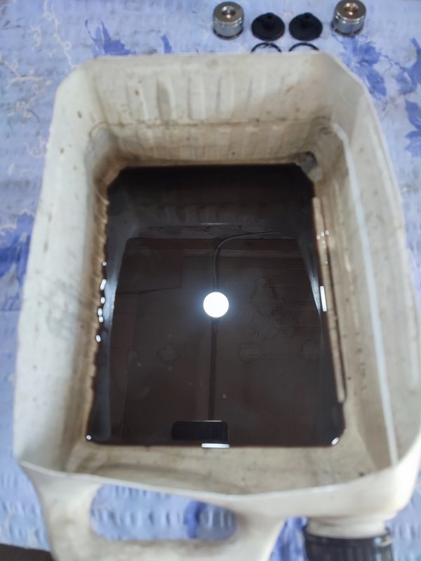

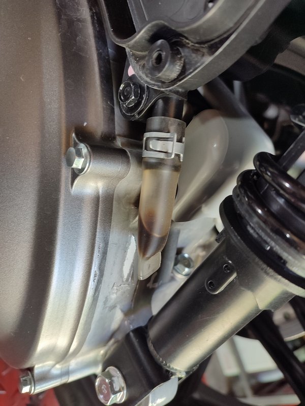

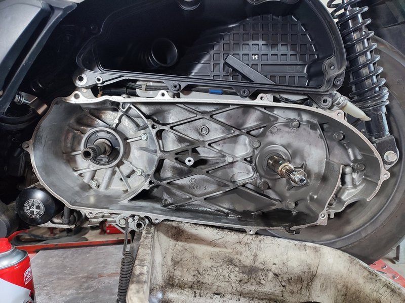

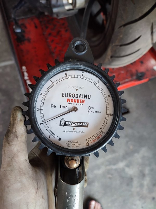

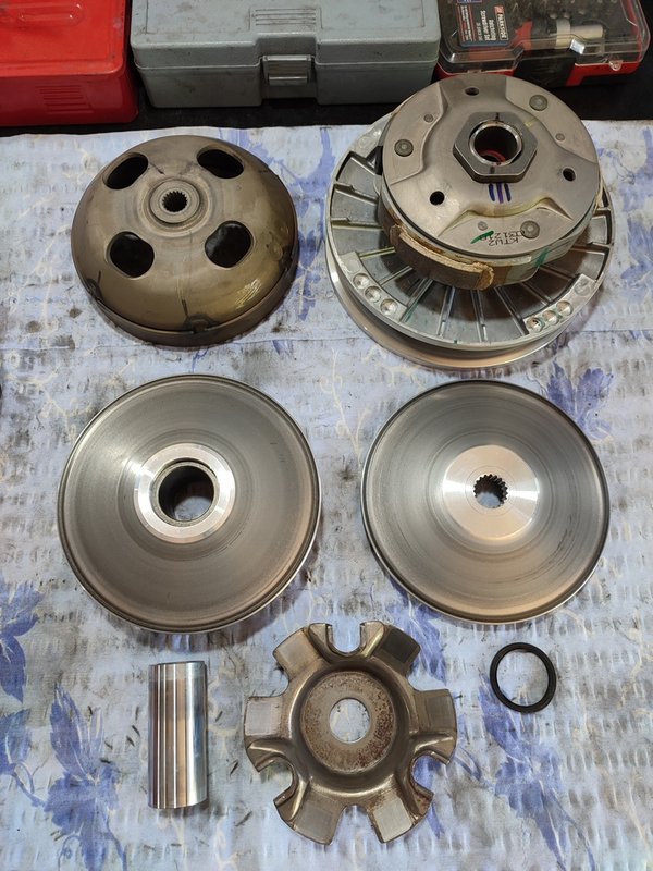

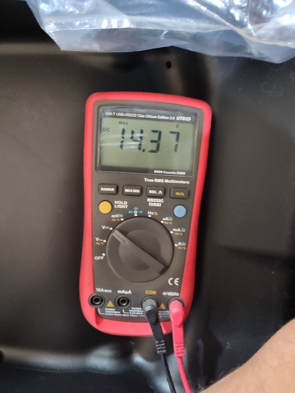

Da vam priblizim malo tehnikalije, zbivanje i cudesa....

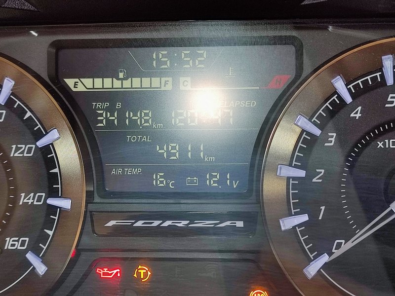

stara 300-ka
sa predjenih

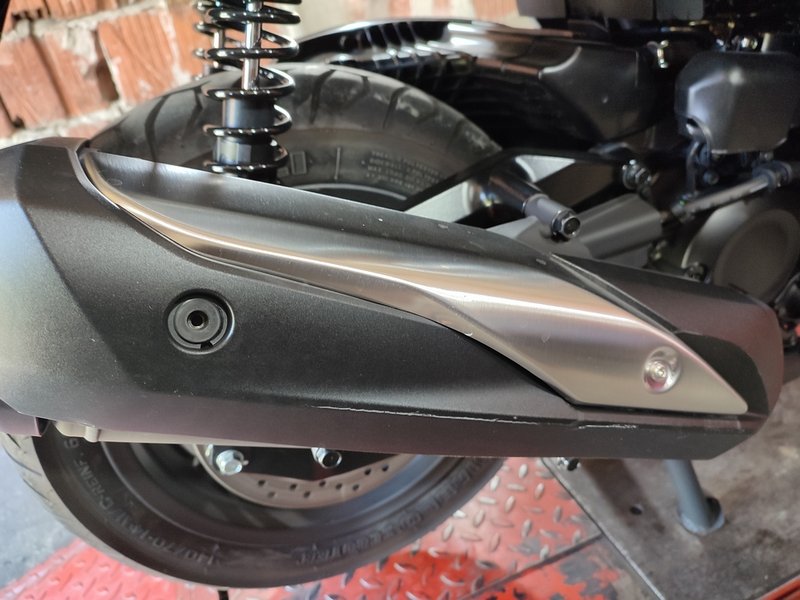

levo prozorce skinuti, trebace 14 duboka tankozidna
dobra

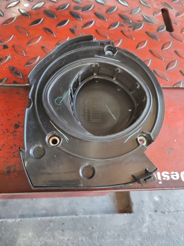

filtro los

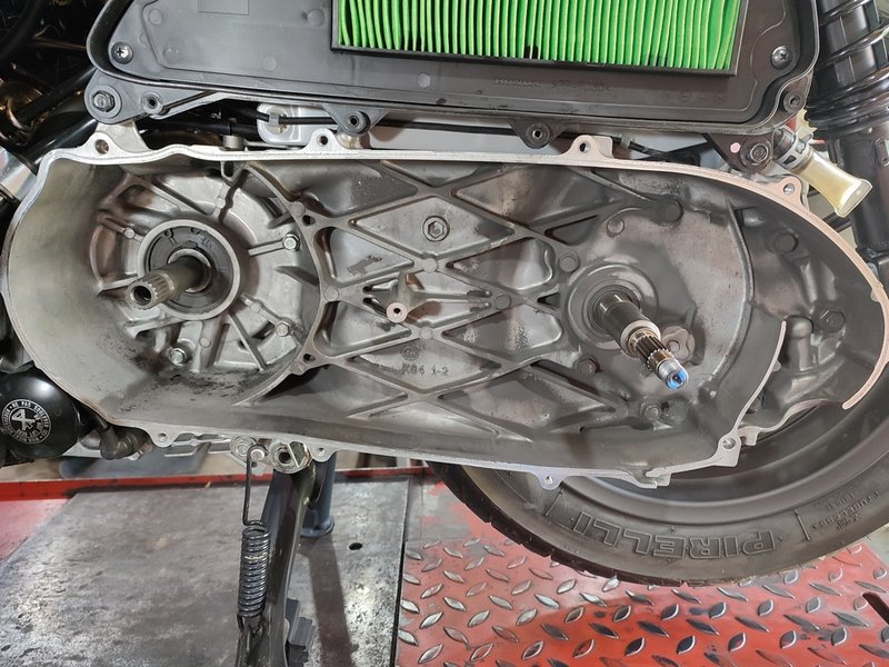

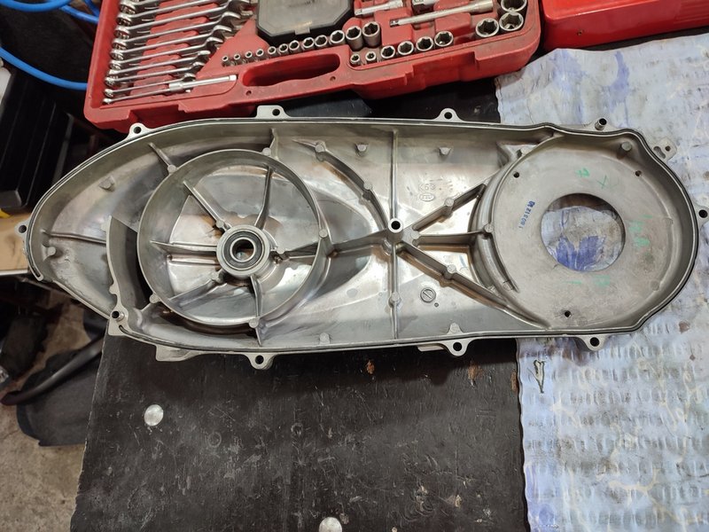

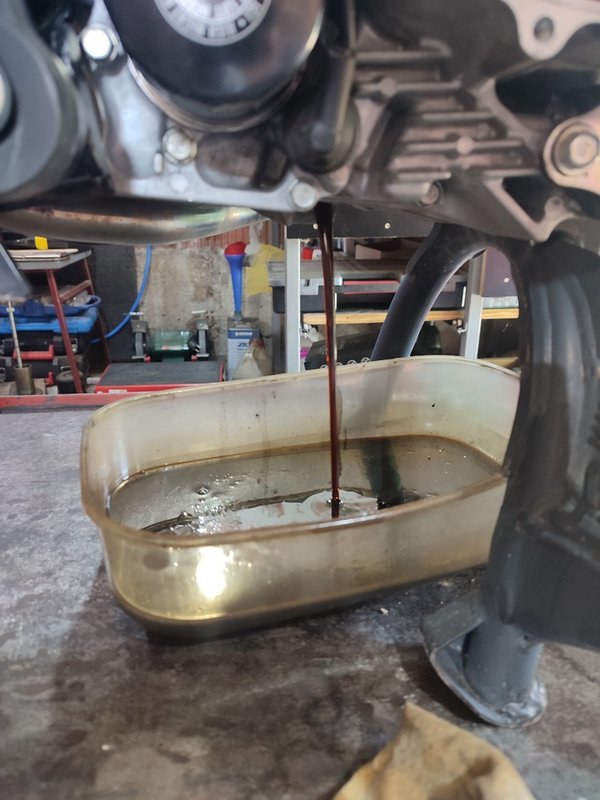

idemo na prenos
uhhh dios mio

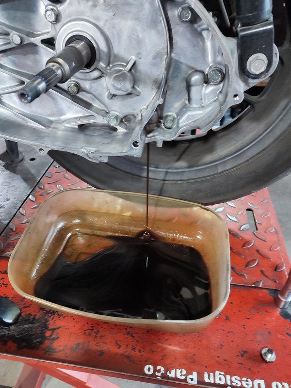

uljce na diferencijal lose
mož pakovati
muljavo
lose

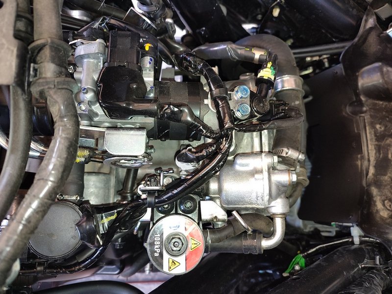

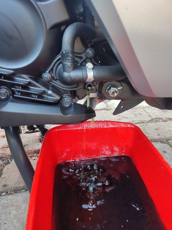

antifriz (mala maca zamena u odnosu na novi model)
desna strana prelivni sud
ispust kod pumpe
odzracivanje ispod sica
dobri
standardna
procedura
na pomisao propada prednjica
nije ni cudo...ka voda
nece vise

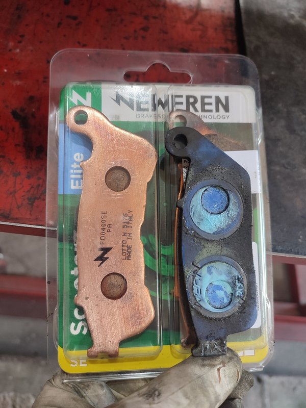

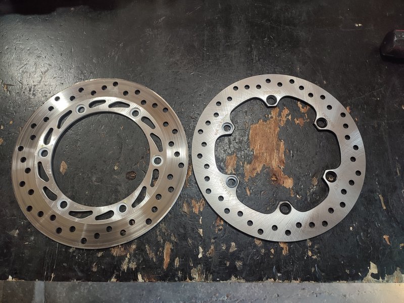

prednje plocice nosi ka stari model NC (duze) pre 2016
ovakve (plave, desne su od novog modela)
ende

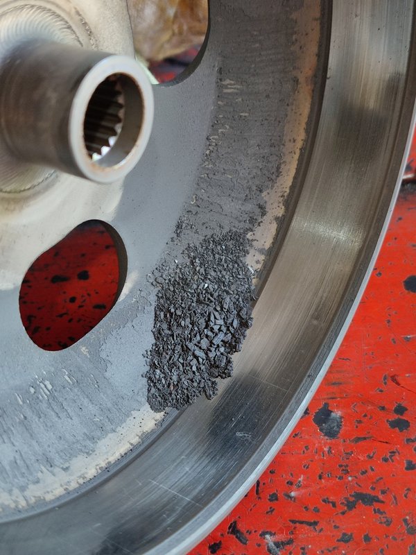

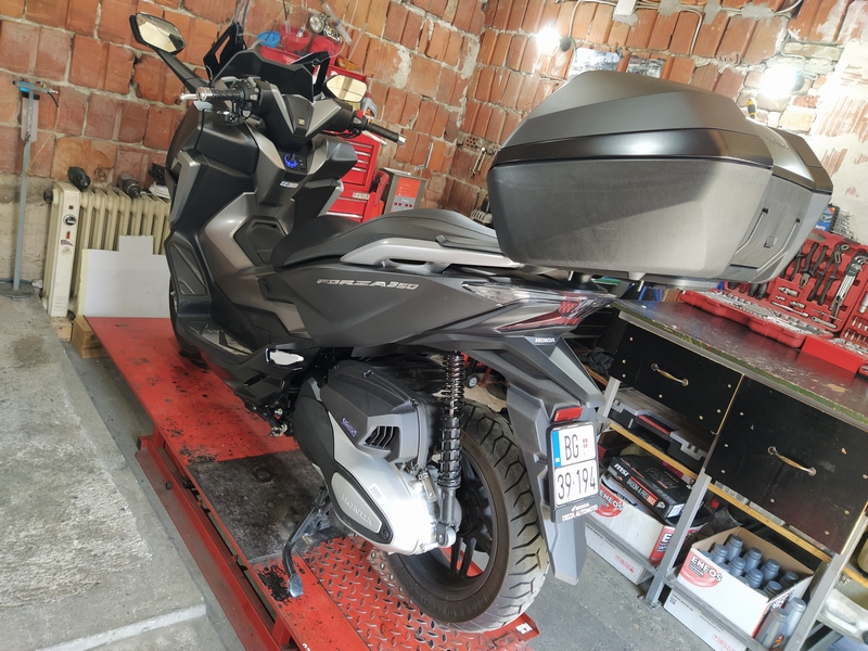

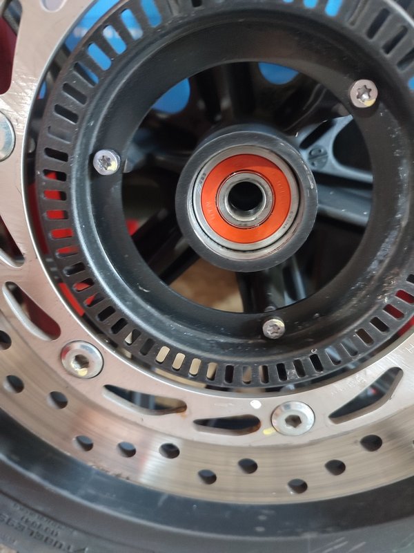

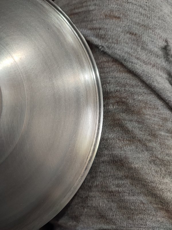

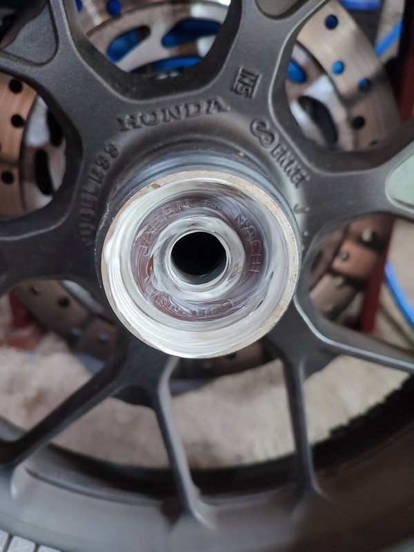

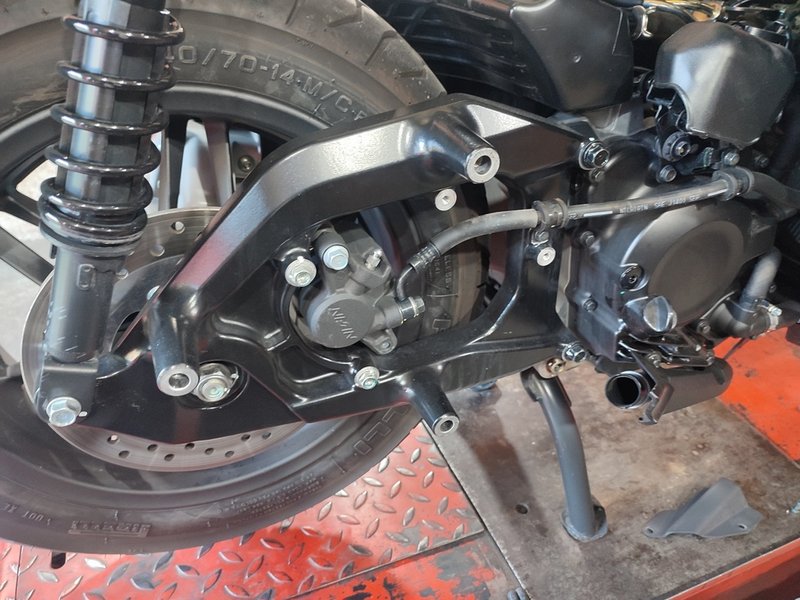

sad idemo na novi model 300-ke (2019)

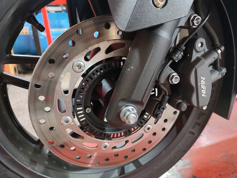

Seo porbao.... sve je ok sem sto uzasno trese prednji kraj na kocenju, poluga poprilicno pulsira.
Po povrtaku pitah vlasnika sta se desilo sa prednjom kocnicom, gde, kako je dobio defekt?
Kaze vlasnik da je nov kupljen u Stojanovu i da je tako od provog dana nakon kupovine.
Zalio se ali nista od toga.... treba vremena da nalegne.
Rekoh, ovde se nesto desilo.....
neverovatno koliko trese
posto putuje cesto sa lepsom polovinom prelazimo na sinter
odgovaraja od NC 2016+
osovina dobra, lezajevi dobri
Odo porbati, neizdrz je jaci.... sve Ok, nema tresenja u voznji nakon kocenja. Sto dalje znaci da je disk pretrpeo stetu al niko ne zna kad i kakvu.
zagledah
u krug
Necu gresiti dusu, deluje mi da je ovde nesto precutano pri prodaji .... prosao brzi voz :neznam:
idemo dalje
f. v.
f. u.

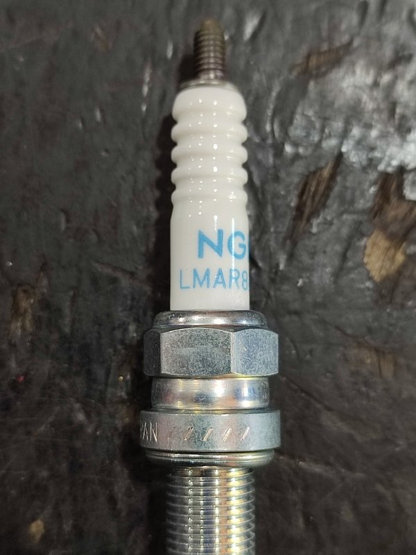

svecka

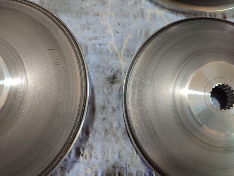

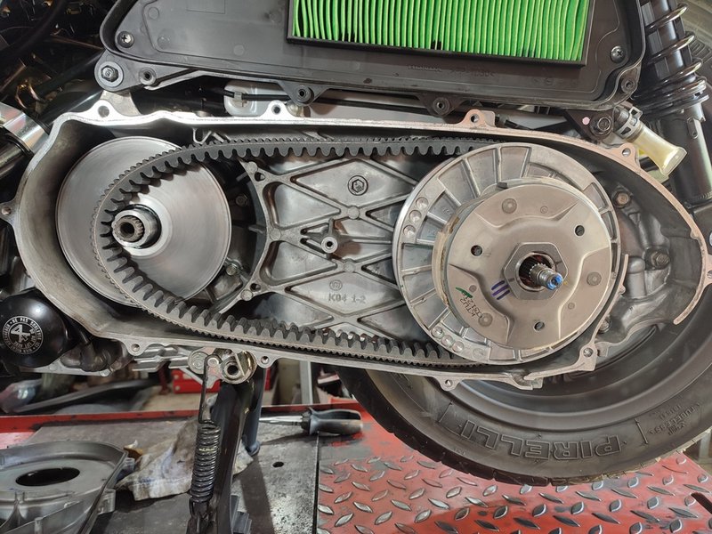

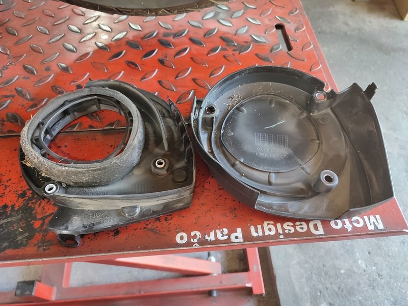

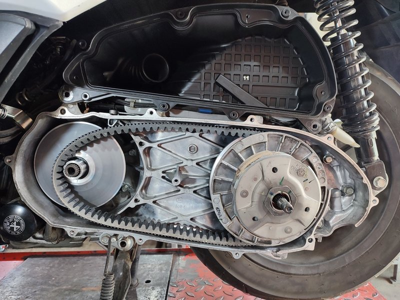

kais... nema potrebe bacati pare za oem
kad je svakako mitsuboshi

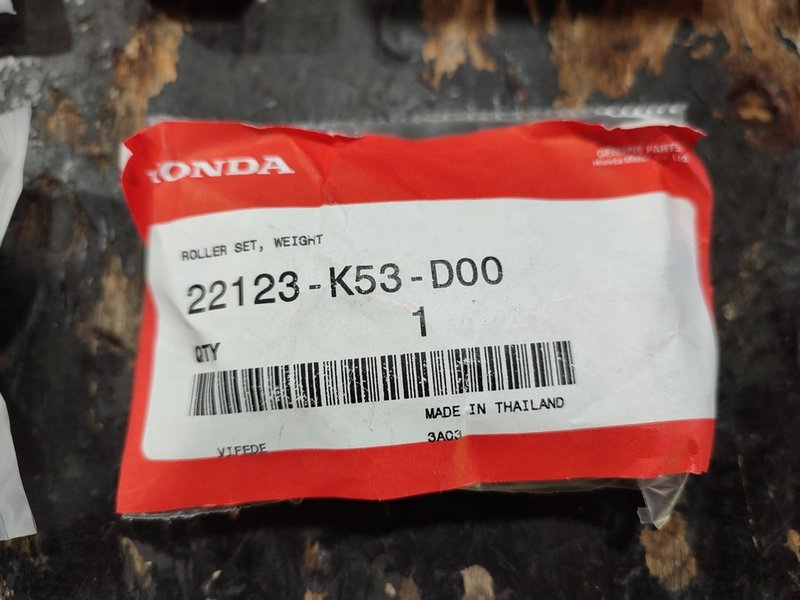

klizaci
rolne

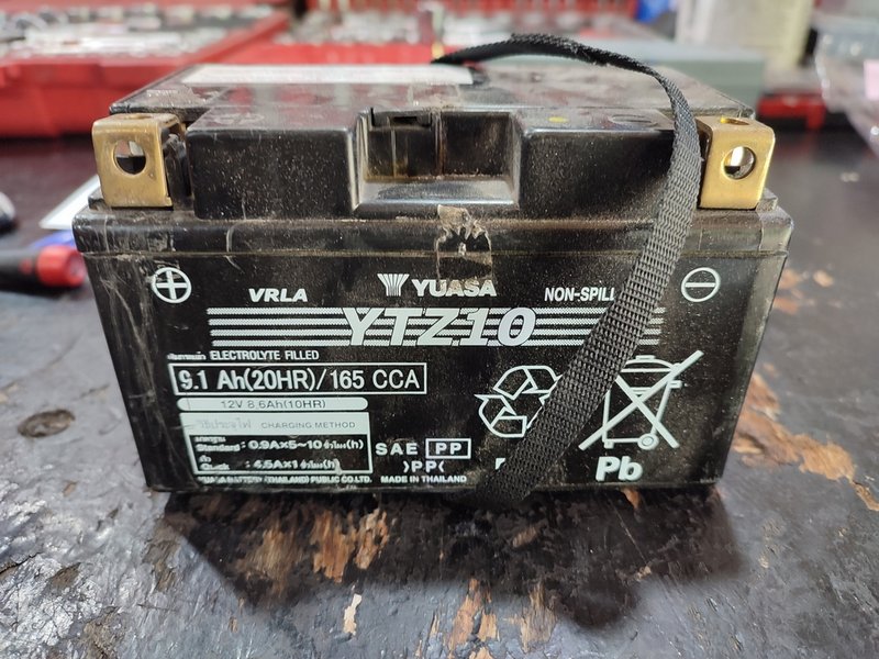

dok je vruc ide ispustanje

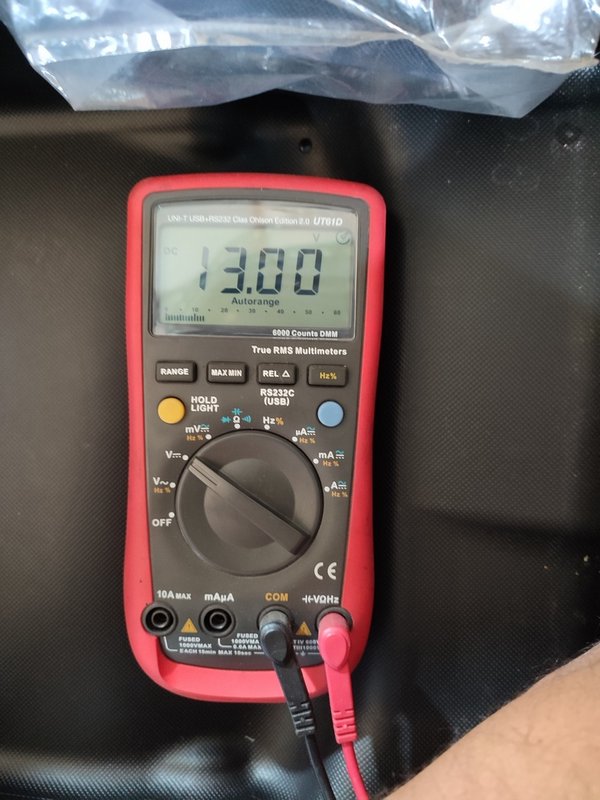

+ klema labava
aku odlican
kao i punjenje
rasklapanje

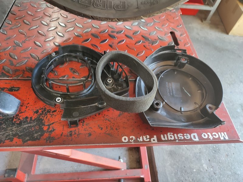

ovi strafi mi trebaju
ne bi li kada izišla vani
ecu i regler su vam desno ako neko pita
ovo mi treba, prilaz ostalome
oznaka
svecke
kumuje dobro gazenje u visokim rpm ili bocno polaganje
mastnjikavo
odmastiti, prebrisati, udenuti
sve jasno
paziti na duzinu, nisi isti
lezaj dobar
sredjeno
sve to prljavo zavrsi
zato treba drzati ....
ende
ovo vec ne valja, vozi se do panja
bolje preci na vise ks nego muciti sebe i makinu

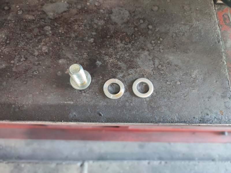

i ovde je ulje dif. lose

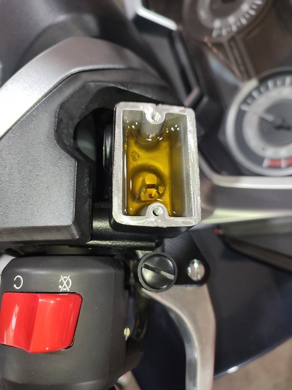

uz nov disk i plocice ide...
nova tecnost
za posadi mora se cunak skinuti
kako bi se nipli prislo
kad smo vec kod cunka
valja udenuti srafce i podlosku

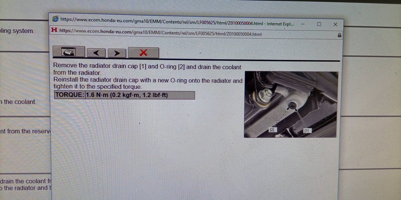

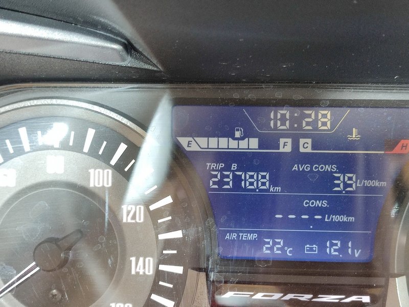

e sad nastaje prava patnja

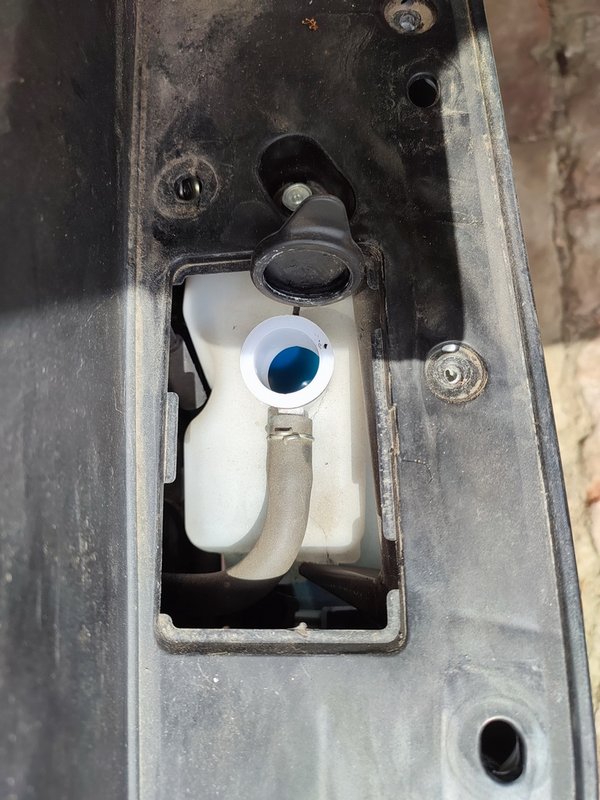

hladnjak je odma ispred termo grupe
posuda desno ka i kod starog
i ovo je isto ka i kod starog
na hladnjaku desno dole imate takodjer ispust
Ni sanjao nisam koliko je zajebano izbaciti sav antifriz, isprati sistem, udenuti novi, odzraciti.... zapravo prvi put vidim ovakvo resenje odzracivanja....mali kosooki se debelo nadrogirao.
Ako neko bude imao muku oko zamene nek vice, napisacu detaljnije. Samde da znate ako nije dobro...upalice ECU lampu.
makina spakovana, gotova, probana, sve Ok
stari delovi pod sic spakovani i toj bi bilo toj
Ugljesina 350-ca onomad dobi
novo ulje
i
cekamo impresije
primetih da se dosta sabija... nije sjajno, opravice se
Toliko od mene -_--_--_-

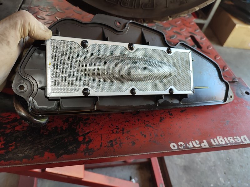

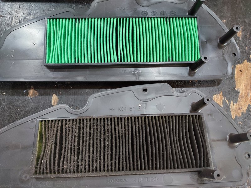

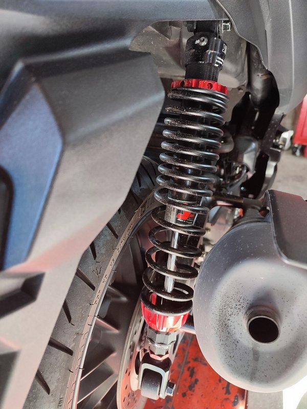

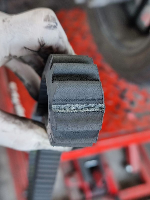

Ne znam šta bi ti pametno mogao reći.
Ciklus grejanja/hladjenja, napinjanje gasa i godine utiču na stanje kaiša.
Konkretno kais sa slike izgleda zdravo sve dok ga ne skines, izvrnes i stisnes.
Ondak vidis da je mator, krt, truo, pucanje je neminovno.
F. vazduha ako usisava po prasnjavom putu za 3K moze biti za zamenu, 7 je ihaa mnogo.

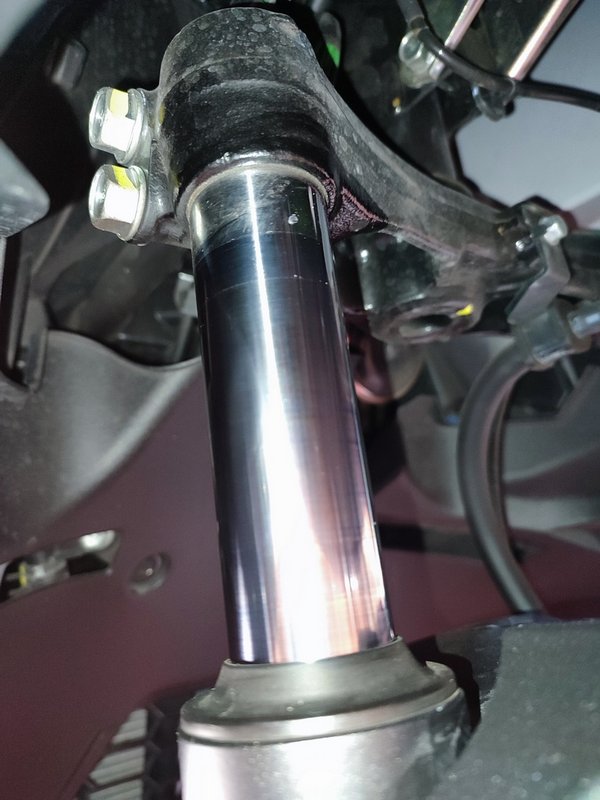

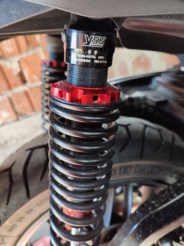

Amorti malo kupe od spolja, više iznutra od gvozdja.
Sve je to nebitno kad se radi na vreme.
Video si moj NC, brdo radnih sati skrkano u njega mimo para....sad ga upali i ugasi gde hoces i tako u krug :)
