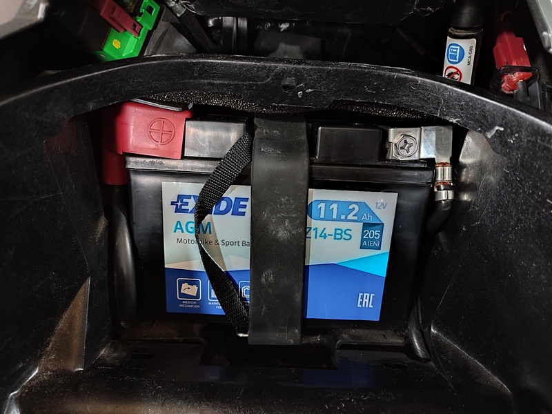

Buki1987 0 Napisano Jun 28, 2022 U prolazu, 1 post Prijavi odgovor kao problematičan Zdravo imam jedno pitanje, uzeo sam Integru pre par dana, javio mi se problem u vožnju da gde je indikator brzina pojavi se vodoravna crta i ne mogu da prebacim u nijedan mod, ne pokazuje u kojoj sam brzini motor ide kao da je drive modu, ugasim, upalim motor radi normalno. Da li je neko imao sličan problem? Citat Podeli ovaj odgovor sa prijateljima Link to post Share on other sites More sharing options...
Satelis 17702 Napisano Jun 28, 2022 Integrisan, 9756 postova Lokacija: Beograd - M.M.Lug Motocikl: Peugeot Satelis250 ...... Honda NC750XD Prijavi odgovor kao problematičan Zdravo zivo Koliko je star akumulator? Pisano je ranije.... Integra, CTX, NC, X-ADV, Forza ne trpi losu bateriju. Citat Podeli ovaj odgovor sa prijateljima Link to post Share on other sites More sharing options...
