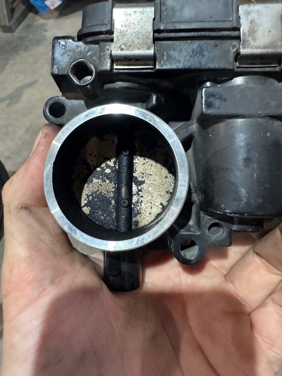

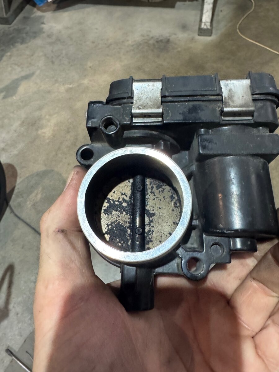

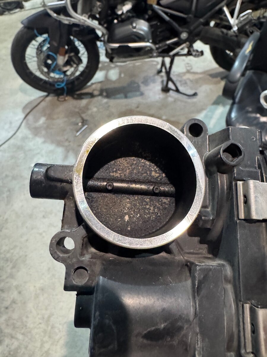

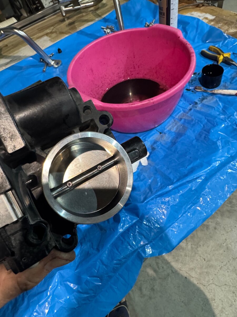

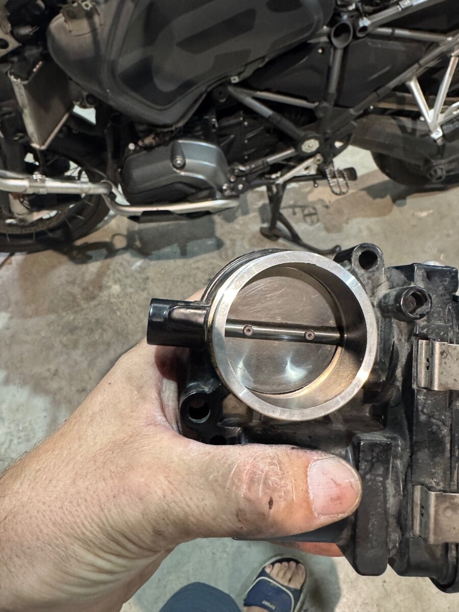

Немања 2663 Napisano Septembar 14 Drug član, 959 postova Lokacija: Велика Плана Motocikl: Xciting 500-Tdm 900-Версис 1000-GS1200-GSA1200LC Prijavi odgovor kao problematičan Како сам уграбио слободно време, решио да оперем клапне, пошто генерално знају да зезају када су прљаве, а Бога ми и биле су и после чишћења то изгледа овако и доста пажње сам посветио ивици клапне, која належе на тело усиса, да би све било како треба…. Одрадио сикронизацију, па ћу видети у вожњи како се сада понашају. 2 2 Citat Podeli ovaj odgovor sa prijateljima Link to post Share on other sites More sharing options...
