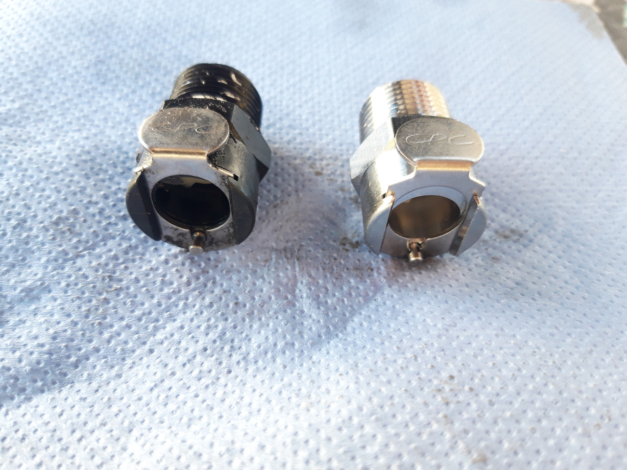

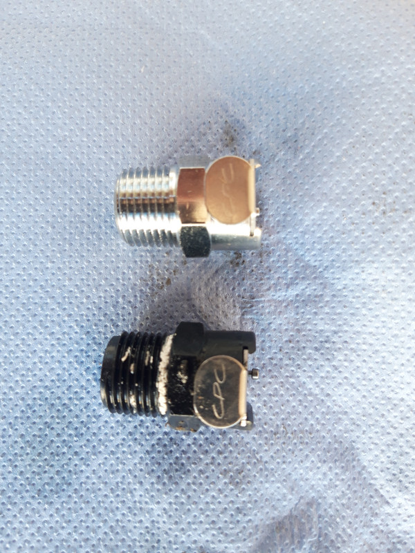

m.milivojevic 2159 Napisano Jul 4 Drug član, 1160 postova Lokacija: Beograd Motocikl: BMW R1200GS 2009 K25 & BMW R1200GS 2017 K50 Prijavi odgovor kao problematičan Kako resavate kad pocne da curi benzin na rezervoaru? Ima li da se kupi ono koleno novo?Imas kod Banise, ja zamenio onomad na mom k25Sent from my iPhone using Tapatalk Citat Podeli ovaj odgovor sa prijateljima Link to post Share on other sites More sharing options...

muljaz 3083 Napisano Jul 4 Skuteras, 3890 postova Lokacija: Ivanjica Motocikl: T-Max 500 Prijavi odgovor kao problematičan Stavio sam metalnu spojku. Sigurno je kineska varijanta. Jedino mi se ne svidja sto moze da se rasklopi lako. Oprugica ne gura dovoljno jako onaj klin i desilo mi se da mi je izletela prilikom montaze. Kod mene u garazi pukla bomba, ali nekim slucajm samnuspeonda nadjem i orugicu i klin. Kupio na oglasima zbog ustede vremena za 60€, a inace vidim da su kod alije oko 20€ Citat Podeli ovaj odgovor sa prijateljima Link to post Share on other sites More sharing options...

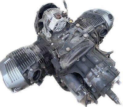

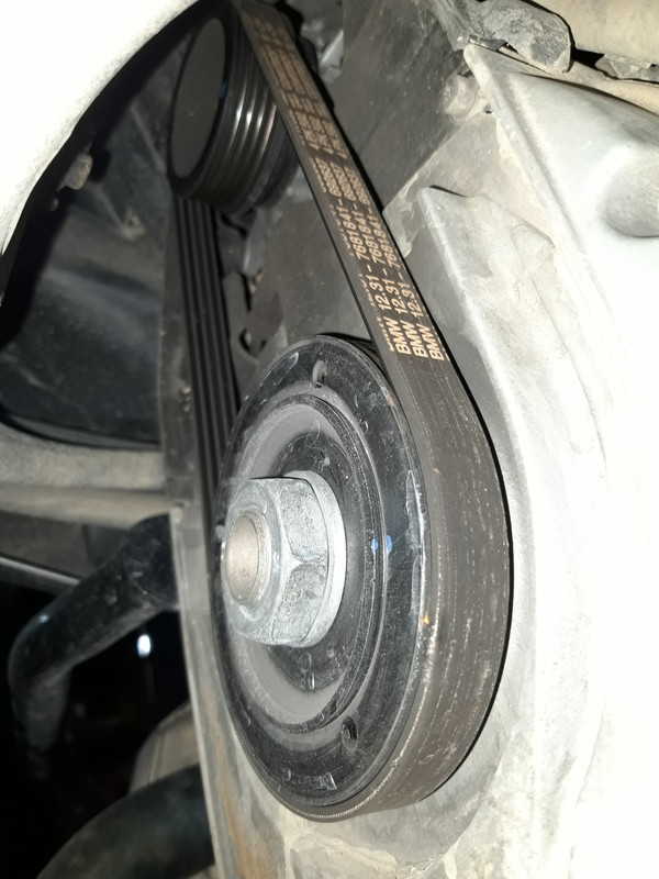

Andrej_Hotstepper 10470 Napisano Jul 5 Ne silazi, 4150 postova Lokacija: NS Motocikl: Versys 1000 Kiklop aka Belka, Sym ST200 aka Robb Prijavi odgovor kao problematičan 15 hours ago, the_doctor said: @đunta @Dudico @Nole Bg @srbac @m.milivojevic @muljaz ..pitam majke mi jer ne znam a nisam znao da ima.. Od čega je PK kaiš? Šta vrti? Citat Podeli ovaj odgovor sa prijateljima Link to post Share on other sites More sharing options...
Krmco 3233 Napisano Jul 5 Drug član, 1106 postova Lokacija: Beograd,Zvezdara,Ub Motocikl: yamaha super tenere 1200 Prijavi odgovor kao problematičan Alternator,Kao kod auta, nema namotaje u ulju kao kod drugih.Poslato sa MNA-LX9 pomoću Tapatoka Citat Podeli ovaj odgovor sa prijateljima Link to post Share on other sites More sharing options...
the_doctor 11309 Napisano Jul 5 Drug član, 1104 postova Lokacija: Novi Beograd Motocikl: BMW R1200 GS - 2006 K25 Prijavi odgovor kao problematičan Tačno tako. 1 Citat Podeli ovaj odgovor sa prijateljima Link to post Share on other sites More sharing options...
đunta 4925 Napisano Jul 5 Ne silazi, 7049 postova Lokacija: Singidunum Motocikl: đački pešački Prijavi odgovor kao problematičan Kod LCa to je ukinuta i alternator je unutar motora i do nek godine crkavaju namotaji, a opravka jako skupa. Ovo sa kaišem je genijalna ideja, posebno na R1200 jer traje jako dugo, nema podešavanja zategnutosti i uobičajene pretegnutosti. Citat Podeli ovaj odgovor sa prijateljima Link to post Share on other sites More sharing options...
