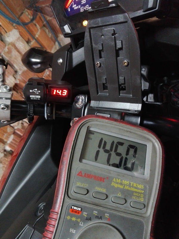

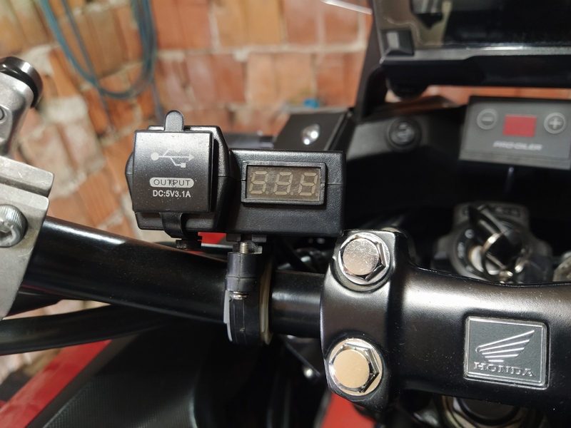

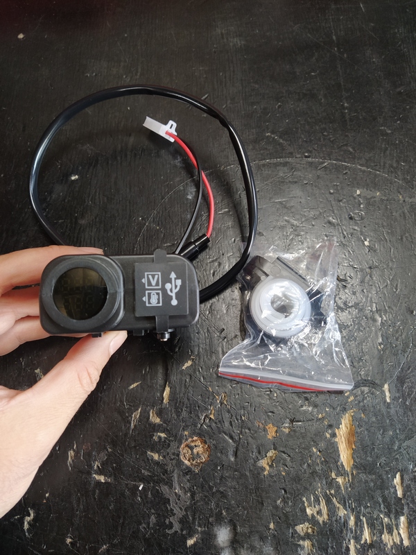

Satelis 17706 Napisano April 1, 2022 Integrisan, 9757 postova Lokacija: Beograd - M.M.Lug Motocikl: Peugeot Satelis250 ...... Honda NC750XD Prijavi odgovor kao problematičan Da vrnem temu di joj je mesto jer blinkeri nisu vredni pomena., ono mi je skroz klinacki. Stara USB utičnica je zrela za zamenu, retko sam je koristio u smislu da punim baterije ali zato vrllo cesto bacim pogled na napon. Do sada uzivo nisam video da neki NC ima problem sa naponom bio manjak ili visak V ali zato na drus. mrezama videh par komada sa problemom punjenja. Napon dostize 18-19V uz paljenje lampica na inst. tabli. uzeh ovu sto cita spoljnu temp. senzor je sa zadnje strane, paziti da se ne pokida usput priblizio malo korman, to povlaci za sobom pomeranje ugla retrovizora, kočnice i štitnika ruku, plaknuo je i dosta joj 6 Citat Podeli ovaj odgovor sa prijateljima Link to post Share on other sites More sharing options...
Chika Jimi 615 Napisano April 1, 2022 Ponekad pozelim da sazrim i odrastem. Cisto da bi zrelo ozbiljno, 588 postova Lokacija: Bgd Dorćol Motocikl: NC750XA‚ Beverly 350 Prijavi odgovor kao problematičan Ja imam u Franku onaj citac napona sa USB-om, gledah u zadnje vreme napon redovno kako se prolepsavaju dani a punio sam tel mozda 2xSent from my Mi 9T Pro using Tapatalk Citat Podeli ovaj odgovor sa prijateljima Link to post Share on other sites More sharing options...
Satelis 17706 Napisano April 1, 2022 Integrisan, 9757 postova Lokacija: Beograd - M.M.Lug Motocikl: Peugeot Satelis250 ...... Honda NC750XD Prijavi odgovor kao problematičan Nisam hteo u prostor za kacigu da metem gedzet jer je mana sto ne možeš videti šta se dešava u vožnji. Nekad napon na leru može biti dobar al zato cim se da gas op eto probijanja. Citat Podeli ovaj odgovor sa prijateljima Link to post Share on other sites More sharing options...
Nole Bg 6665 Napisano April 1, 2022 BJB Maxi Scooter Club, 1912 postova Lokacija: Beograd, Mirijevo Motocikl: Bmw R1200Gs Prijavi odgovor kao problematičan Da vrnem temu di joj je mesto jer blinkeri nisu vredni pomena., ono mi je skroz klinacki. Stara USB utičnica je zrela za zamenu, retko sam je koristio u smislu da punim baterije ali zato vrllo cesto bacim pogled na napon. Do sada uzivo nisam video da neki NC ima problem sa naponom bio manjak ili visak V ali zato na drus. mrezama videh par komada sa problemom punjenja. Napon dostize 18-19V uz paljenje lampica na inst. tabli. uzeh ovu sto cita spoljnu temp. senzor je sa zadnje strane, paziti da se ne pokida usput priblizio malo korman, to povlaci za sobom pomeranje ugla retrovizora, kočnice i štitnika ruku, plaknuo je i dosta joj Promenio si praonicu? Izdao si mePoslato sa JNY-LX1 pomoću Tapatoka Citat Podeli ovaj odgovor sa prijateljima Link to post Share on other sites More sharing options...

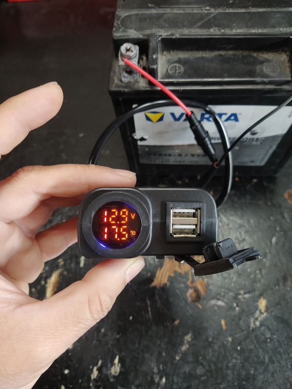

Marko05 7473 Napisano April 12, 2022 Drug član, 1644 postova Lokacija: Ужице Motocikl: Гулим ђонове... Prijavi odgovor kao problematičan On 1.4.2022. at 9:56, Satelis je napisao: Da vrnem temu di joj je mesto jer blinkeri nisu vredni pomena., ono mi je skroz klinacki. Stara USB utičnica je zrela za zamenu, retko sam je koristio u smislu da punim baterije ali zato vrllo cesto bacim pogled na napon. Do sada uzivo nisam video da neki NC ima problem sa naponom bio manjak ili visak V ali zato na drus. mrezama videh par komada sa problemom punjenja. Napon dostize 18-19V uz paljenje lampica na inst. tabli. uzeh ovu sto cita spoljnu temp. senzor je sa zadnje strane, paziti da se ne pokida usput priblizio malo korman, to povlaci za sobom pomeranje ugla retrovizora, kočnice i štitnika ruku, plaknuo je i dosta joj Извињавам се што упадам, али ме занима мишљење око ових USB утичница. Већ две, као твоја стара, сам заменио, јер су после све дуже вожње цркавале. Или престану да пуне, или им цркне дисплеј, или имају прекид у контакту. Могуће да је разлог цркавања то што је била повезана директно на акумулатор, појма немам, око струје не знам апсолутно ништа. Дајте препоруку шта је од понуде са алија ок за купити. Хвала. Citat Podeli ovaj odgovor sa prijateljima Link to post Share on other sites More sharing options...

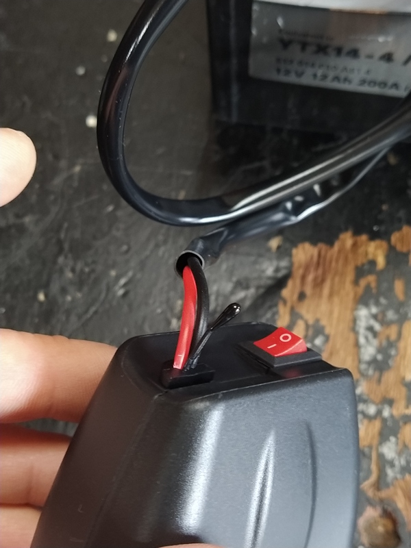

N.F.S. 26209 Napisano April 12, 2022 Integrisan, 10661 postova Lokacija: Kragujevac Motocikl: ---Honda--- Prijavi odgovor kao problematičan ... proveri punjenje, nemaju "overvoltage" zastitu i crknu kada prime preko 15v. Direktno na akumulator se (preko rednog osiguraca na kablu, znaci proveri stkleni osigurac) i povezuju. 2 Citat Podeli ovaj odgovor sa prijateljima Link to post Share on other sites More sharing options...
Satelis 17706 Napisano April 12, 2022 Integrisan, 9757 postova Lokacija: Beograd - M.M.Lug Motocikl: Peugeot Satelis250 ...... Honda NC750XD Prijavi odgovor kao problematičan 28.04.2018. ugradio uticnicu Ovo mi je bila druga uticnica po redu, zamenjena je zbog citaca napona. Racunam da sam prešao sa njom oko 40Kkm bez problema, ne znam zasto tebi tako kratko traju. Mozda ima veze s'vodom, pranjem motocikla, dal kisne dok je vani ili je pod ciradom na suvo il jednostavno nemas srece da ubodes dobru Ovu sada sto imam je zbok prikaza spoljne temperature sto nije da mi je od nekog znacaja al ajd kao nesto sam novo uradio Jedino gde mi zanimljivo da bacim pogled na temp. spoljnu je kad se pici preko prevoja pa presece ladnoca ili kroz dugacak tunel kao sto ima onaj u GR (smrzo se ko pi*ka). 2 Citat Podeli ovaj odgovor sa prijateljima Link to post Share on other sites More sharing options...
Marko05 7473 Napisano April 12, 2022 Drug član, 1644 postova Lokacija: Ужице Motocikl: Гулим ђонове... Prijavi odgovor kao problematičan Pre sat vremena, N.F.S. je napisao: ... proveri punjenje, nemaju "overvoltage" zastitu i crknu kada prime preko 15v. Direktno na akumulator se (preko rednog osiguraca na kablu, znaci proveri stkleni osigurac) i povezuju. Наручићу другу па ћемо то заједно, џаба кад не знам... pre 16 minuta, Satelis je napisao: 28.04.2018. ugradio uticnicu Ovo mi je bila druga uticnica po redu, zamenjena je zbog citaca napona. Racunam da sam prešao sa njom oko 40Kkm bez problema, ne znam zasto tebi tako kratko traju. Mozda ima veze s'vodom, pranjem motocikla, dal kisne dok je vani ili je pod ciradom na suvo il jednostavno nemas srece da ubodes dobru Ovu sada sto imam je zbok prikaza spoljne temperature sto nije da mi je od nekog znacaja al ajd kao nesto sam novo uradio Jedino gde mi zanimljivo da bacim pogled na temp. spoljnu je kad se pici preko prevoja pa presece ladnoca ili kroz dugacak tunel kao sto ima onaj u GR (smrzo se ko pi*ka). Могуће да је до воде, дешавало се да ухвати киша... Ову што сам ја наручивао, углавном ми се свидела због плавих борјева. А вероватно ћу ову другу са спољном температуром наручити. И њу меркам, ал' све некако прву наручим. Ваља променити. Citat Podeli ovaj odgovor sa prijateljima Link to post Share on other sites More sharing options...
