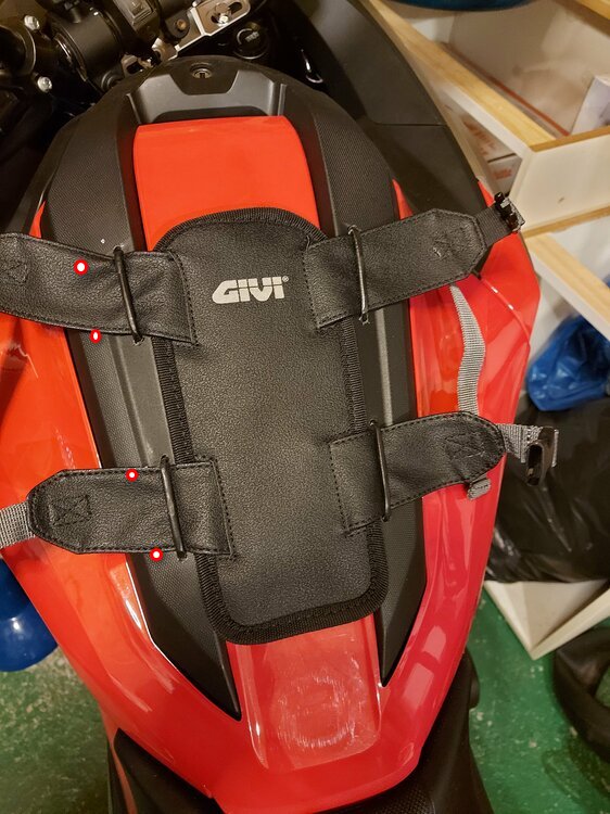

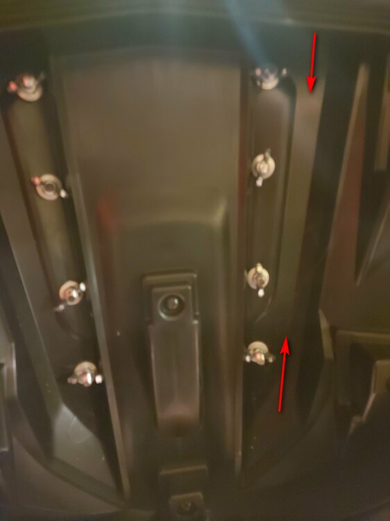

Jedan_dva 81 Napisano Februar 12, 2022 U prolazu, 44 postova Lokacija: Podgorica Motocikl: 2022 NT1100 DCT Prijavi odgovor kao problematičan Namontirah Givi tank torbu. 5mm navojna sipka, savijena i ofarbana, komada 4. Izbusene rupe u crnoj plastici na frunku, komada osmoro (da me ne doceka neko ako kazem drugacije), isto toliko leptir matica i podloski sa gumom ispod da zaptije iznutra. Bez torbe izgleda ovako: I na kraju, sa torbom: Tank torba, resena. Hvala drugari na savetima. Citat Podeli ovaj odgovor sa prijateljima Link to post Share on other sites More sharing options...

Yanco 3215 Napisano Februar 13, 2022 Slow rider, 1000 postova Lokacija: Kragujevac Motocikl: Honda NX500 2026, BMW K75 1986, Peugeot Django 2018, Tomos automatik A35 ML 1987 Prijavi odgovor kao problematičan Pre 15 sati, Jedan_dva je napisao: Namontirah Givi tank torbu. 5mm navojna sipka, savijena i ofarbana, komada 4. Izbusene rupe u crnoj plastici na frunku, komada osmoro (da me ne doceka neko ako kazem drugacije), isto toliko leptir matica i podloski sa gumom ispod da zaptije iznutra. Bez torbe izgleda ovako: I na kraju, sa torbom: Tank torba, resena. Hvala drugari na savetima. Bravo za smelost, ja ni u ludilu ne bih izbušio poklopac na novom motoru 2 Citat Podeli ovaj odgovor sa prijateljima Link to post Share on other sites More sharing options...
Satelis 17717 Napisano Februar 13, 2022 Integrisan, 9758 postova Lokacija: Beograd - M.M.Lug Motocikl: Peugeot Satelis250 ...... Honda NC750XD Prijavi odgovor kao problematičan Jedan_dva Da si obratio paznju sa 275 strane, video bi da se kaiševi donjeg dela preklapaju par cm pre sivog dela.... da bi pratilo širinu torbe i zbog zategnutosti da stoji čvrsto. Kod tebe je to ispod polovine crnog dela trake da je tako nazovemo..... kakva je situacija u vožnji, kako stoji? bolje da si bušio na ovim mestima, obe strane Jos jedna stvar.... da si bušnuo gde sam označio, leptir matice bi ti upale tacno u kanal, ne bi bila isturene = moguće grebanje kacige ako ide unutra. Nemoj misliti da ti nesto kenj*am al da je moglo bolje.... moglo je. Citat Podeli ovaj odgovor sa prijateljima Link to post Share on other sites More sharing options...

Ferty_ 572 Napisano Februar 13, 2022 (promenjeno) Drug član, 1063 postova Lokacija: Beograd Motocikl: Honda NC750XD Prijavi odgovor kao problematičan 1 hour ago, Satelis said: Jos jedna stvar.... da si bušnuo gde sam označio, leptir matice bi ti upale tacno u kanal, ne bi bila isturene = moguće grebanje kacige ako ide unutra. Nemoj misliti da ti nesto kenj*am al da je moglo bolje.... moglo je. Nisam nikad zagledao kako je nakacen ovaj crni deo na poklopac. Lepak, zabice? Meni je najlogicnije skinuti crne sine, busiti, staviti matice, vratiti na poklopac bez busenja istog. Druga opcija bi bila presvukao bih crne sine folijom, crnom, providnom svejedno pa na foliju nalepio industrijsku cicak traku pa ako treba i sa dvokomponentnim lepkom. Neces ostetiti fabriku lepkom jer kad pozelis samo svuces foliju. Najbezbolnije za motor da ostane u izvornom stanju pogotovo sto je NOV. P.S. Tacnije druga opcija bi bila prva opcija. Busenje bilo cega samo ako mora. Promenio Februar 13, 2022 član Ferty_ Citat Podeli ovaj odgovor sa prijateljima Link to post Share on other sites More sharing options...
Jedan_dva 81 Napisano Februar 13, 2022 U prolazu, 44 postova Lokacija: Podgorica Motocikl: 2022 NT1100 DCT Prijavi odgovor kao problematičan @Yanco A mislio se, premisljao, cicak traka, nema u CG, pokusavao iz Srbije i okoline...nije se ni meni busio nov motor, ali na kraju, ja sam njega kupio, nije on mene. Treba mi tank torba, montirah je. Rupice su 5mm, ako mi ikad bude palo na pamet da maknem torbu, cepici od crnog vruceg lepka i zatvorim ih.@Ferty_ crne sine su deo poklopca, neodvojive. Crveni deo se skida. Bila je opcija i da se ispod crvenog dela levo i desno od sina ubace magneti, ali me mrzelo da cekam 30-50 dana sa Alija. @Satelis verovatno si u pravu. Lakse bi se i reptil matice vrtele da sam busio na ravno, tj malo sire, ali to mu je sto mu je. Nisam jos probao vani, ali zategao sam gornje kaiseve do kraja (mozda moze jos malo, a donji kaisevi su taman toliki koliko treba da torbu drze tu gde treba i ne koriguju se. Videcu kako ce biti kad stavim drangulije unutra pa torba oteza. Kaciga svakako ide iza, u veliki kofer jer ni pre nije mogla u frunk, obzirom na velicinu kofe koju ceo zivot nosim na ramenima. U frunk ce ici alat, kisno odelo, kompresor, dzidze za opravku guma i slicne drangulije. Napravih i ove "smetače-da-torbe-ne-odu-ka-točku", ali nisu najbolje ispali. Rade posao, i ne vide se ispod torbi, ali cu ih svakako korigovati da lepse legnu...prvi mačići...Ovako, prođoh sa 80€ za torbe i 5-6€ materijala za smetače. 2 Citat Podeli ovaj odgovor sa prijateljima Link to post Share on other sites More sharing options...

Yanco 3215 Napisano Februar 13, 2022 Slow rider, 1000 postova Lokacija: Kragujevac Motocikl: Honda NX500 2026, BMW K75 1986, Peugeot Django 2018, Tomos automatik A35 ML 1987 Prijavi odgovor kao problematičan Pre 3 sati, Jedan_dva je napisao: @Yanco A mislio se, premisljao, cicak traka, nema u CG, pokusavao iz Srbije i okoline...nije se ni meni busio nov motor, ali na kraju, ja sam njega kupio, nije on mene. U pravu si, tvoj motor, možeš sa njim da radiš šta god hoćeš. Što bi rekao moj ćale, svako svoju struju troši Forum i služi da se iskažu mišljenja i utisci svih članova, a ja moram iskazati svoje i reći da je ovo što si uradio jako grdno. Nadam se da se nećeš uvrediti. 1 Citat Podeli ovaj odgovor sa prijateljima Link to post Share on other sites More sharing options...
.milke. 435 Napisano Februar 13, 2022 Svrati ponekad, 428 postova Lokacija: Beograd / Kraljevo Motocikl: Honda NC750X DCT Prijavi odgovor kao problematičan Ja sam recimo istog tog uverenja kao @Jedan_dva, ja sam kupio motor da ga rabim (a ne on mene), da mi pojača lučenje endorfina dok sam na njemu, da ga prilagođavam svojim potrebama i iskreno, ne razmišljam o njegovoj prodaji i koliko će ono što mu radim dok je kod mene uticati na cenu kroz 2, 5, 10 ili više godina. Možda je to i zato što sam kupio savršen motor i ne planiram da ga prodam već da ga vozim dok se potpuno ne rashoduje, ali stvarno nemam problem sa time da li ili ne kada su modfikacije u pitanju, dokle god je promišljeno. 2 1 Citat Podeli ovaj odgovor sa prijateljima Link to post Share on other sites More sharing options...
DaliborBP 1307 Napisano Februar 13, 2022 BJB Maxi scooter club, 1712 postova Lokacija: Backa Palanka SRB / Ludwigsburg DE Motocikl: Sanja o NT1100 :) Prijavi odgovor kao problematičan Cenim varijantu 'uradi sam',ali na motoru 2021.godiste ja se ne bi usudio. 3 Citat Podeli ovaj odgovor sa prijateljima Link to post Share on other sites More sharing options...
