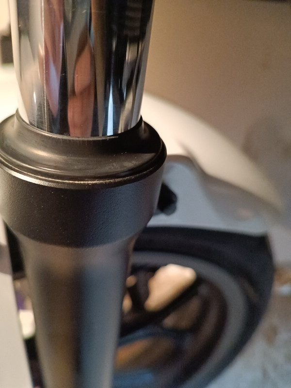

boky327 555 Napisano Decembar 6, 2021 Svrati ponekad, 336 postova Lokacija: Bijeljina Motocikl: Bandit 600S, Transalp 600 Prijavi odgovor kao problematičan On 12/4/2021 at 12:09 PM, N.F.S. said: Unutra vidim tragove bele litijumske masti ako se ne varam? Ona se ne sme koristiti na plastici i gumi, degradira je i razlaze brzo! Bela silikonska moze na gumu i plastiku, nije na bazi petroleja koji razlaze gumu i kaucuk. Ariette su mi identicno ispucali na Brugmanu posle 3 mjeseca. Ni meni nije jasno kako. Citat Podeli ovaj odgovor sa prijateljima Link to post Share on other sites More sharing options...
muljaz 2771 Napisano Decembar 6, 2021 Skuteras, 3839 postova Lokacija: Ivanjica Motocikl: T-Max 500 Prijavi odgovor kao problematičan Na mom burgmanu su isti kao sa NSF-ove slike. Stavljeni ovog proleca, presao mozda 3000km. Podmazani okolo onom mascu sto dodje uz njih. Motor ove godine opran mozda 2-3 puta. Nema sanse da je nesto do odrzavanja. Ili je dobro bajat Ariete ili su nesto sjebali u proizvodnji Citat Podeli ovaj odgovor sa prijateljima Link to post Share on other sites More sharing options...
N.F.S. 26209 Napisano Decembar 6, 2021 Integrisan, 10661 postova Lokacija: Kragujevac Motocikl: ---Honda--- Prijavi odgovor kao problematičan Godinama koristim Ariete, oni su mi dostupni. Za tih 15ak godina nisam video da ovako brzo propdnu, uleteo fals jbg! Zamenim svojevremeno ventile na felnama (satelis 400), ispucali duzno za 2 meseca! Kao da sam ih ziletom reckao. Cudili se vulkanizer i ja, pobacao je celu tu seriju/ kutiju sto je imao. Citat Podeli ovaj odgovor sa prijateljima Link to post Share on other sites More sharing options...
boky327 555 Napisano Decembar 6, 2021 Svrati ponekad, 336 postova Lokacija: Bijeljina Motocikl: Bandit 600S, Transalp 600 Prijavi odgovor kao problematičan Da li je moguce da ispucaju od starosti tj da su dugo bili na lageru pa se usled rada brze habaju. Ove sam kupio u MotoBike Kac, nesto sumnjam da sam na fals naletio. Citat Podeli ovaj odgovor sa prijateljima Link to post Share on other sites More sharing options...
N.F.S. 26209 Napisano Decembar 6, 2021 Integrisan, 10661 postova Lokacija: Kragujevac Motocikl: ---Honda--- Prijavi odgovor kao problematičan Verujem da su se ispostili, ili starost, lose skladistenje (na suncu?), losa serija ili kombinacija... Mislim da bih po boji, tvrdoci, osecaju pod prstima poznao takve. 1 Citat Podeli ovaj odgovor sa prijateljima Link to post Share on other sites More sharing options...

Satelis 17710 Napisano Decembar 7, 2021 Integrisan, 9758 postova Lokacija: Beograd - M.M.Lug Motocikl: Peugeot Satelis250 ...... Honda NC750XD Prijavi odgovor kao problematičan Pre 23 sati, boky327 je napisao: Da li je moguce da ispucaju od starosti tj da su dugo bili na lageru pa se usled rada brze habaju. Ove sam kupio u MotoBike Kac, nesto sumnjam da sam na fals naletio. Fals ne verujem da je u pitanju, najpre mislim da je sam kvalitet gume los. Nesto slicno (vidjeno mnogo puta do sada) kao kad se kupi ganc nova guma pocetkom sezone, svez DOT da bi na kraju sezone cela ispucala unutar kanala. javio se drugar... i kod njega je pocelo (27.04.21.) U principu sve sto se pravi ima A i B kvalitet, cesto i C bude umesan. Posto smo mi totalno nebitni kao trziste (da ne kazem poslednja rupa na sviralu) sav skart dolazi ovde. Recimo Piaggio Bev iz 2008-10-12 godine ima zdave, prave i dalje mekane prasinare. Takve ne menjam vec ocistim i vratim nazad. Guma kao deo treba da ostane u dobrom stanju bar 3godine, posle 4 moze dati znake ispucalosti. Dacu jos jedan primer... flansa karba i flansa IE modela na skoro identicnom agregatu. Vrlo su slicne, iste pozicije, ista namena al velika razlika u trajnosti ili ti flansa IE modela gotovo da nikad neće biti zamenjena za razliku od flanse karba. Pre 22 sati, Predator016 je napisao: Maltene si ga celog raskupusao za ovo kratko vreme i skoro sve platike skidao, možda nije loše da napišeš kojim se redosledom skidaju, da li treba na nešto da se posebno obrati pažnja, da je neka plastika ili neki šraf specifičan po nečemu.. Nisam uspeo da to nađem nigde, čak ni u manualu za FSJ 400, a verujem da bi svima značilo. Zadnje plastike skinuti nisu problem, lako se skidaju nebitno dal je stari ili novi model. Problem nastaje kod prednjih plastika na novom modelu, uzas kako su resili uklapanje, stari model je daleko bolje uradjen i po pitanju uklapanja i po pitanju kvaliteta same plastike. Imas u temi SW600 kako ide rasklapanje novog modela napred, mislim da je to bilo kad sam Galetovog radio..... prelisat najbolje, nacices sigurno. 1 Citat Podeli ovaj odgovor sa prijateljima Link to post Share on other sites More sharing options...
