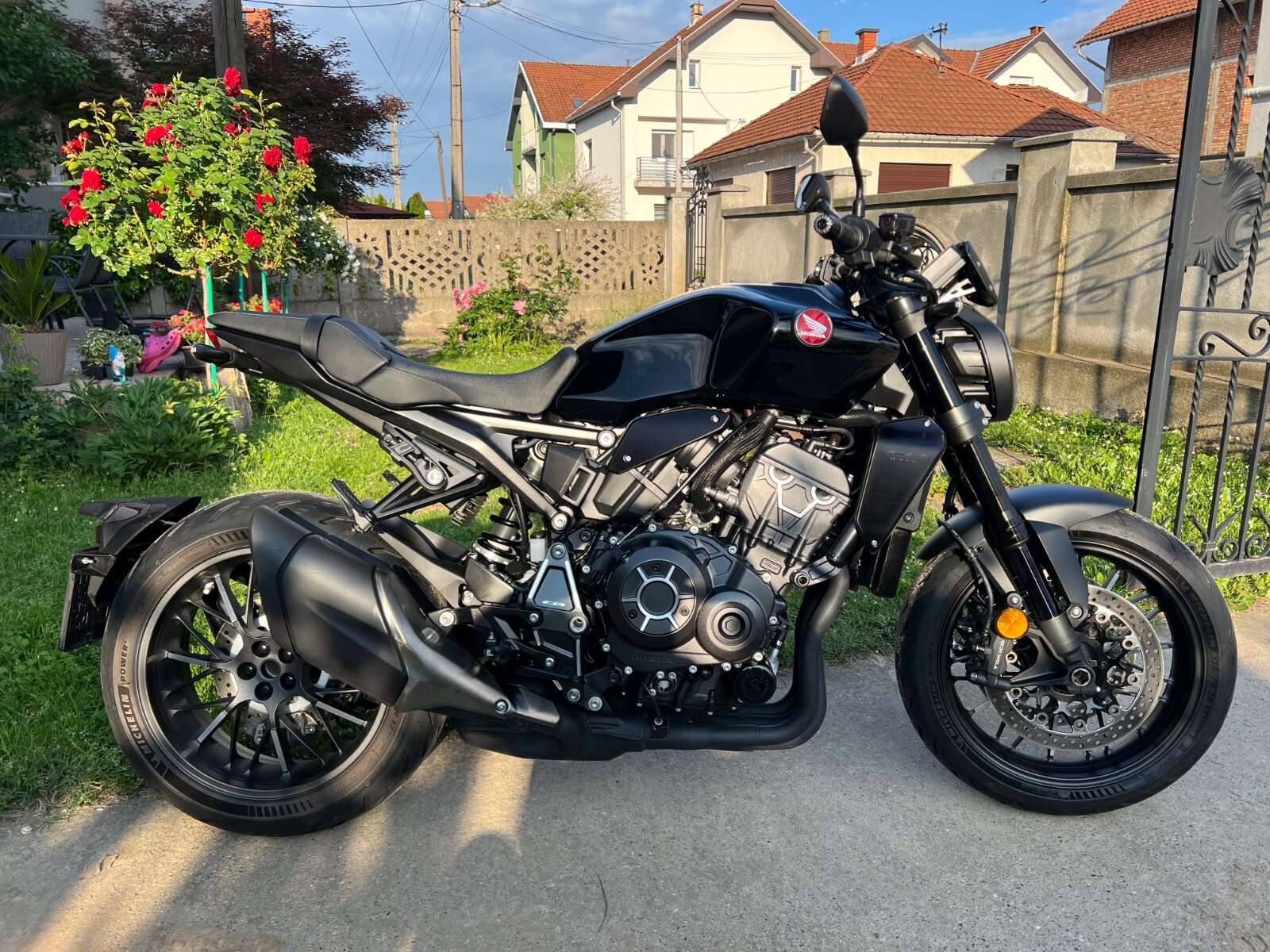

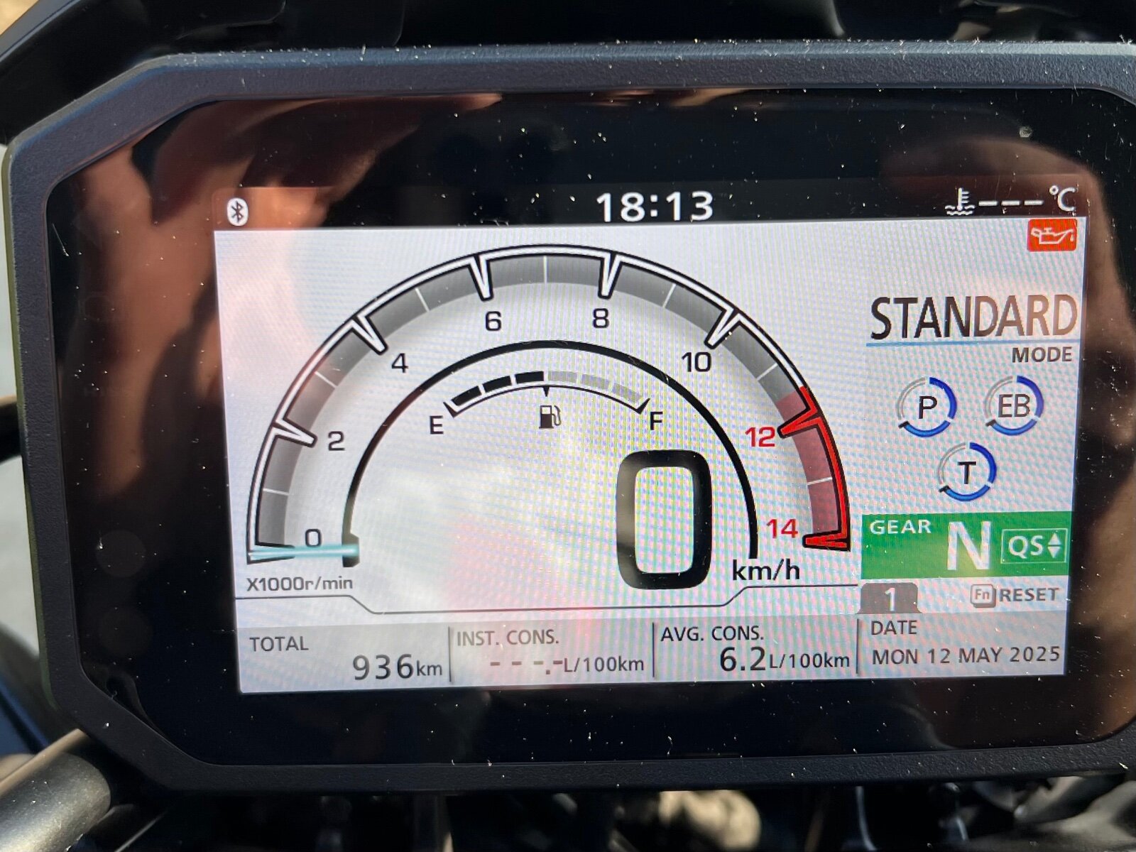

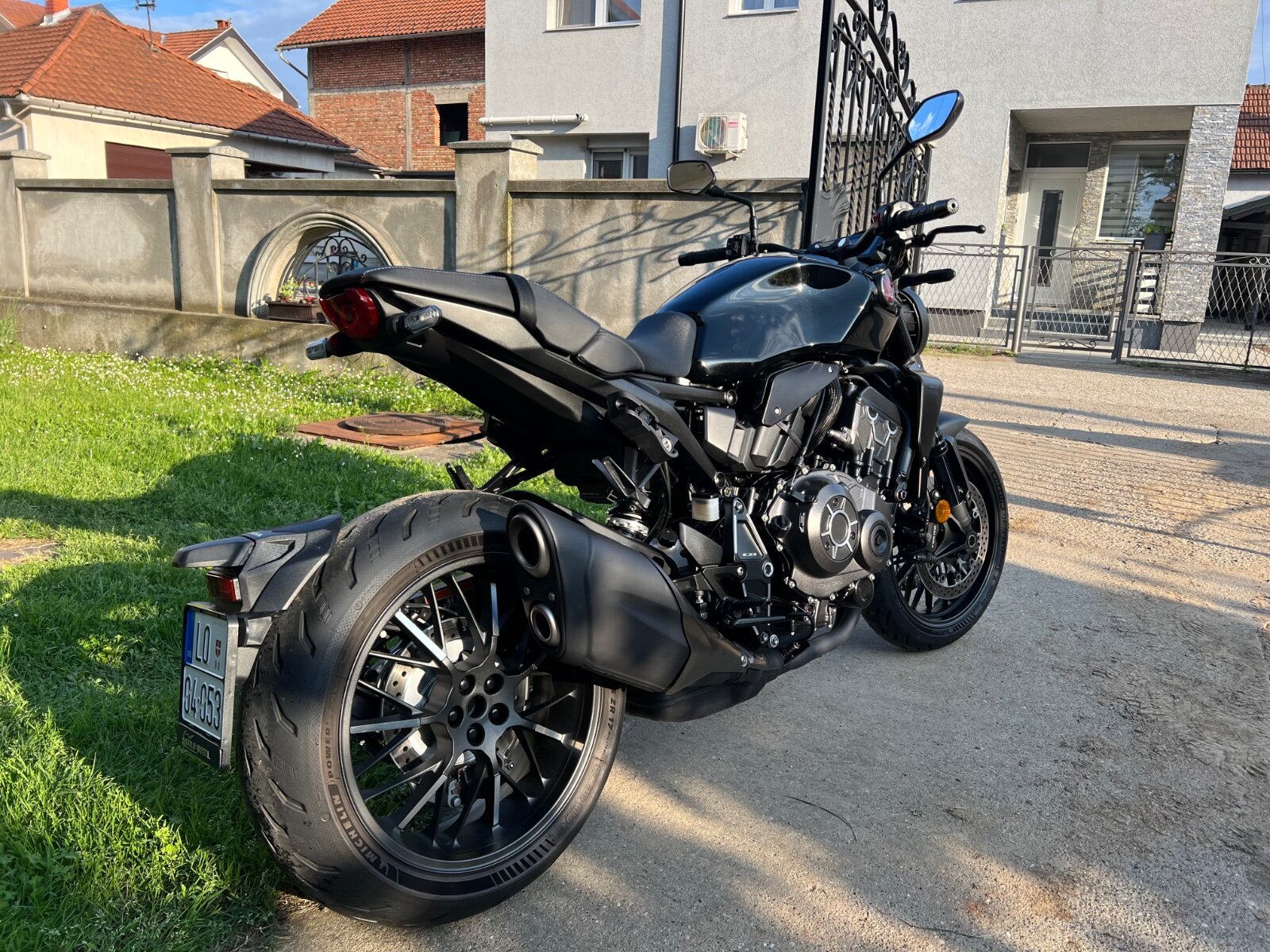

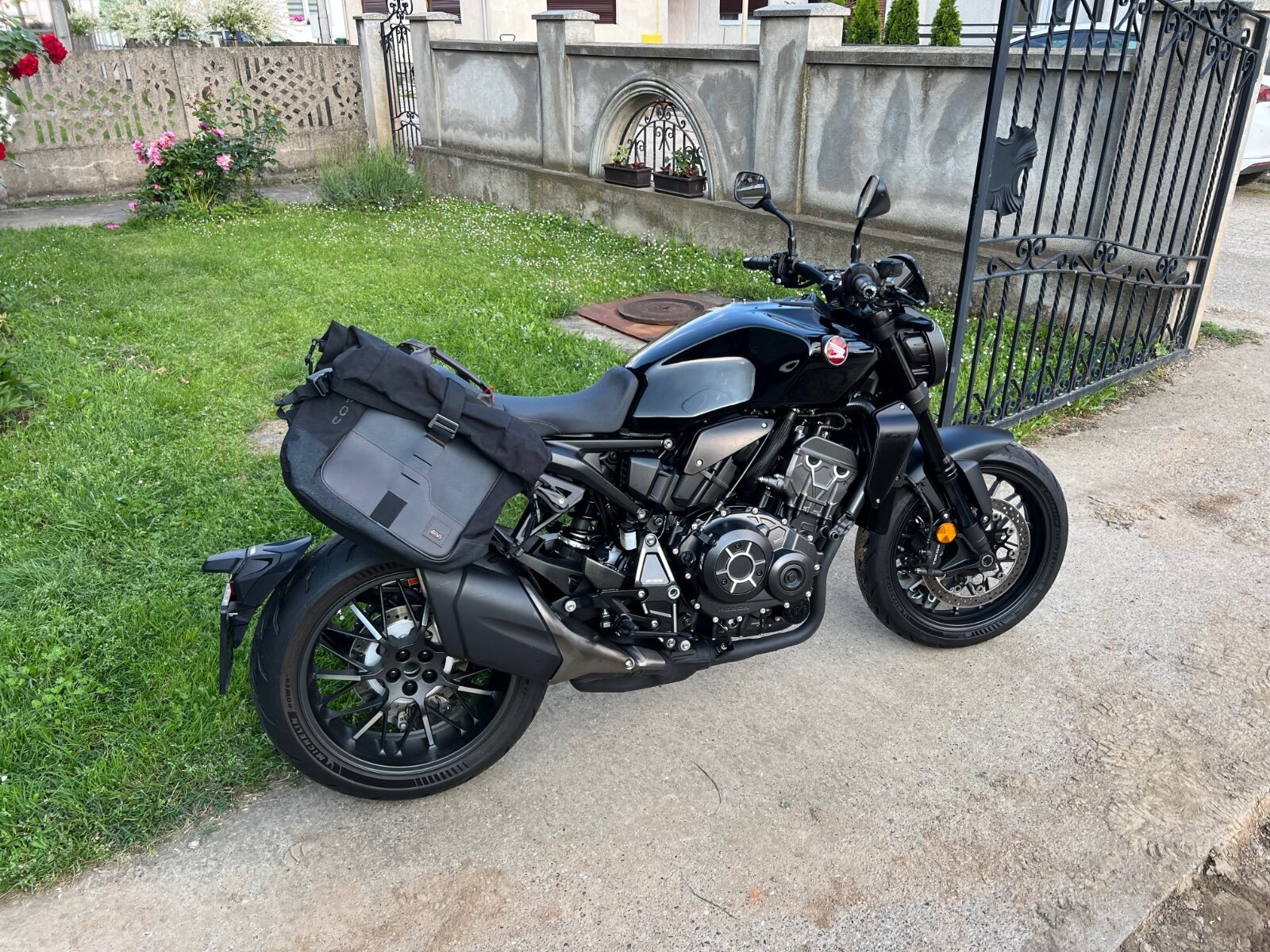

  3. Motor uvezen iz Svajcarske sa citavih 47km. Ja ga razradjivao do prvih 1000km i uradio servis sa Motul 7100. Sada na satu ima oko 5700km. Ovo je restajling verzija i u odnosu na stariji model (2018-2021) ima tft u boji sa connectivity i jos 300 cuda na ekranu, drugaciji far, shifter up/down… Verzija je Black edition sto znaci da ima vise detalja u crnoj boji (crne grane, crne vile itd…). Uz motor idu i bocne torbe Givi sa nosacima koji se uklanjaju na jedan klik. Registrovan do 10.2025 i kasko osiguran. Cena 10 000€ 0654574728
