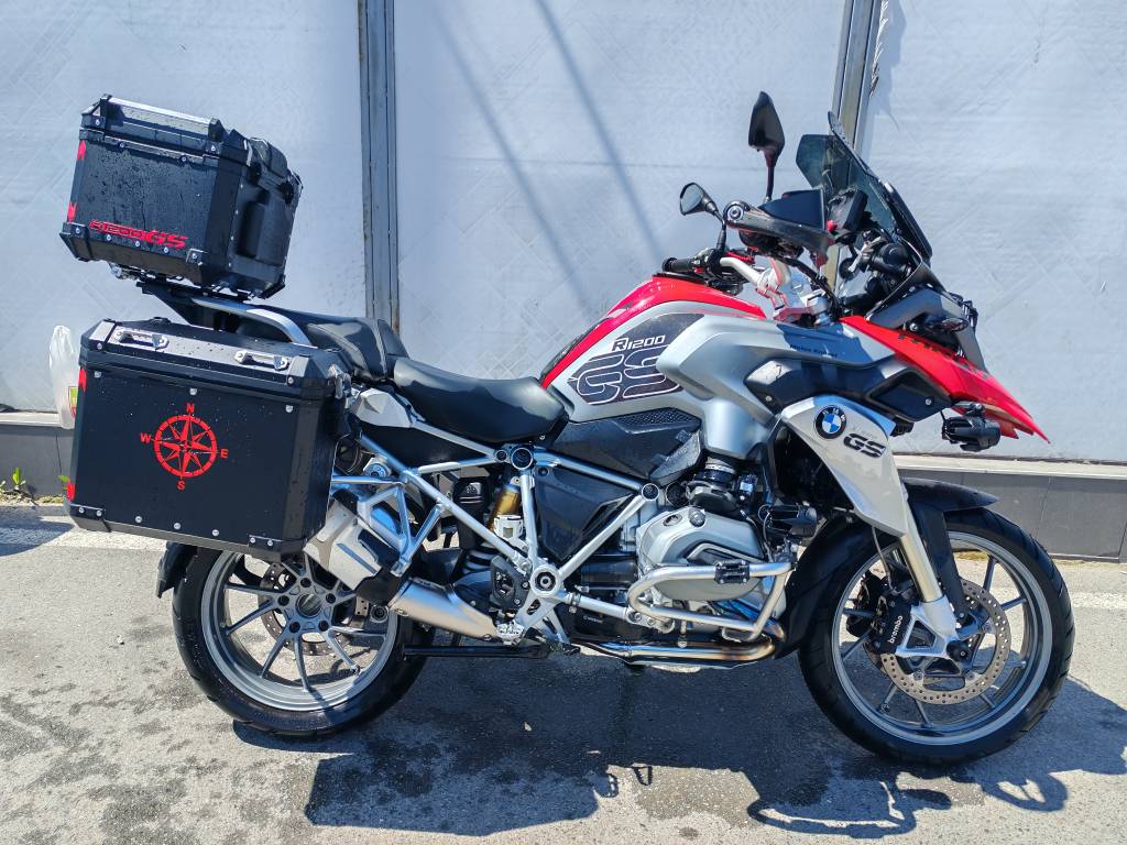

  7. Evo jedna posle timarenja[emoji3059] Poslato sa ELI-NX9 pomoću Tapatoka

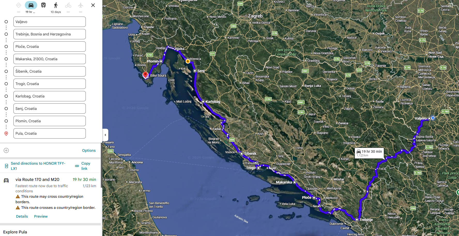

  22. Prosao za vikend od Senja do Plomina. Najljepsi dio koji sam ikada motorom prosao.
