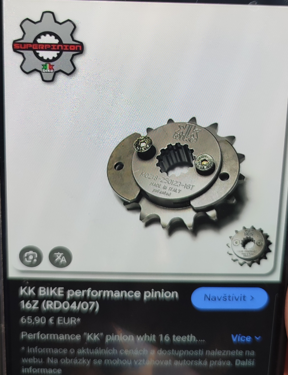

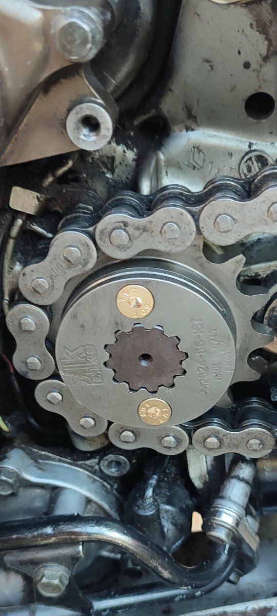

Zbog ogromne kilometraze na starim Hondama se osovina prednjeg lancanika jednostavno potrosi i stanji i klasicni lancanik dobija sve veci luft i kretanje i po osovini a i naprijed nazad.Mijenjao sam i onaj nazubljeni prsten ali se i on brzo potrosi.Po preporuci sam kupio i montirao KK -super pinion-Ima deblje tijelo od klasicnog i ona dva kao polumjeseca koji ulaze u osovinu i sada savrseno drze lancaniik bez bilo kakvog setanja po osovini.Savrseno rjesenje za stare agregate.
