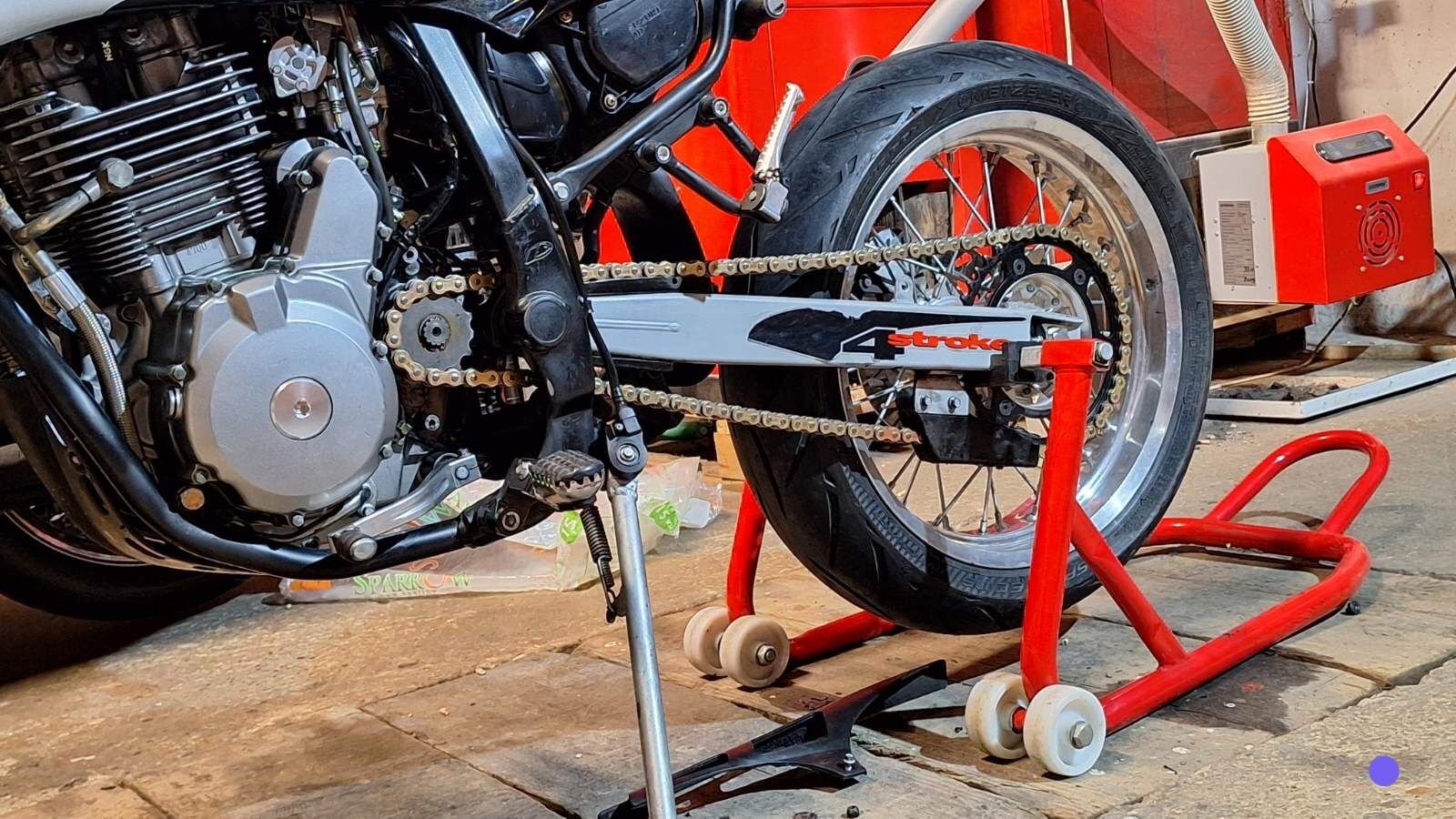

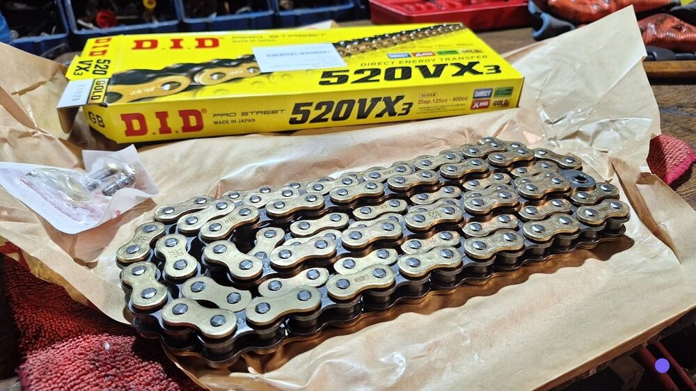

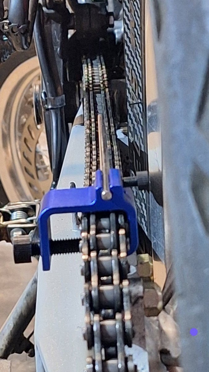

  3. Olaksan za oko 9300din, ipak zadovoljan izlazim iz radnje jer znam da cu sad moci posao da zavrsim bez problema. Kupio sam Did Vx3 lanac od 110 linkova, 2 vise nego na starom. Montaza je prosla ok, trajala je par sati jer ja volim da izdetaljisem svaku sitnicu. Sutra ako bude lepo vreme sledi test voznja, sad je prenos jos kraci sa 3 zuba vise pozadi, tako da ocekujem zabavu. Sledi jos ugradnja otvorenog auspuha, porucen je, kina naravno, pa ako sve bude kako treba tacno znam sta mi je ciniti

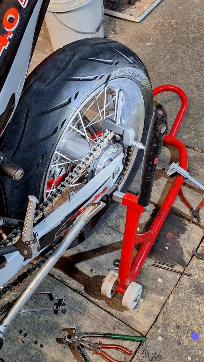

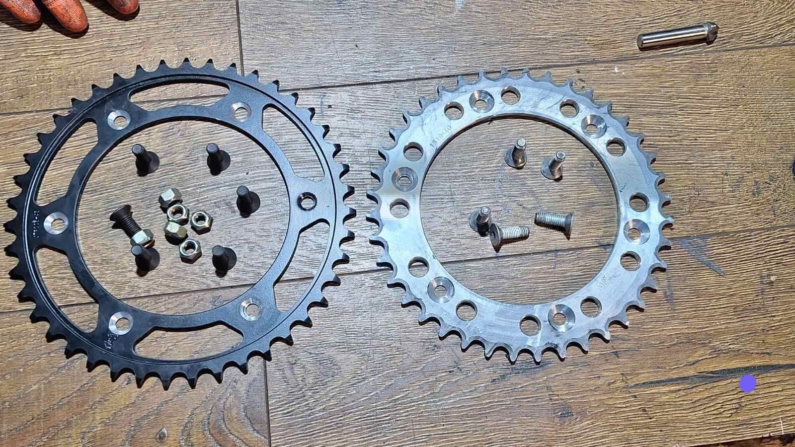

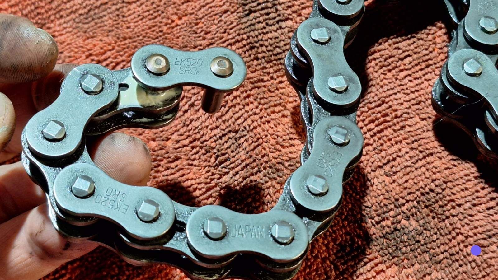

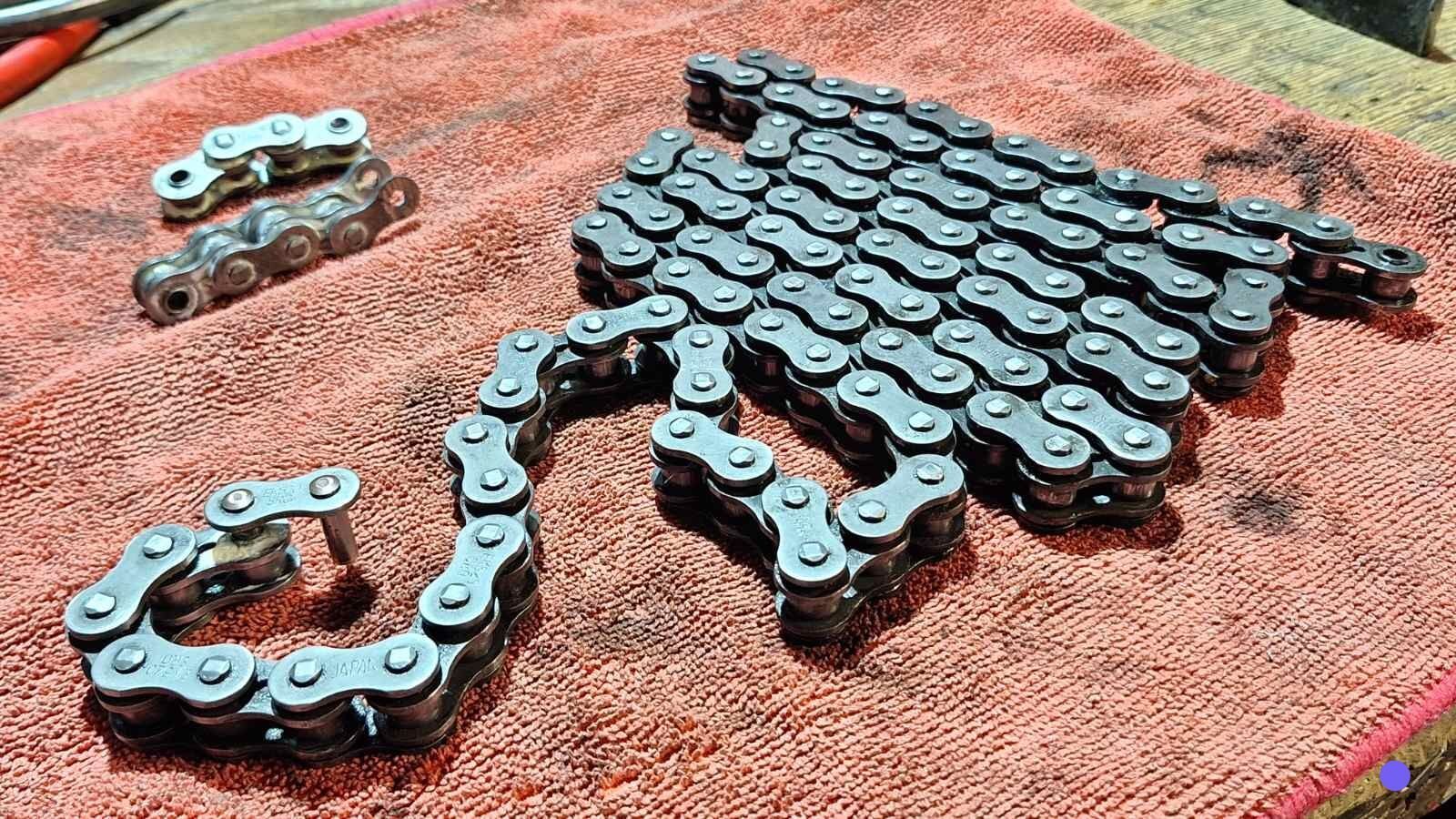

  6. Davno ovde nisam nista pisao, a nesto je pocelo i da se radi na motoru pa da podelim. Pominjao sam gore veci zadnji lancanik i njegovu montazu zbog.. raznih stvari(u mojoj glavi uglavnom) Njega sam nabavio i krenuo sa montazom.. morao sam da izbusim konuse za glavu srafa, da on ne bi strcao i grebao po donjem uvodniku lanca. Uspeo sam to nekako da uradim, nasao i kupio konusno glodalo/burgiju, spalio ga vec kod petog srafa, a sesti uspeo nekako da dovrsim. Veci zadnji lancanik za 3 zuba trazi i duzi lanac za 2 linka i ja kako je lanac u dobrom stanju odlucujem da ga produzim za tu jednu alku(dva linka/osovinice=1 alka).. Lanac je EK 520 SRO, nalazim odgovarajuce segmente, ali mi nedostaje spojnica da sve to ispovezujem. Odlazim u Compp.co jer oni jedini rade EK lance i kupujem spojnicu sa oznakom Ek520Sro. Medjutim njene osovinice su trunku sire od clanka na lancu. Milom da udje nece, silom hoce, ali bespovratno ostaje zaglavljena unutra. danas na reklamaciji, bezuspesno pokusasmo da nadjemo odgovarajucu medju gomilom drugih. Sve su slicne, ali ni jedna ne odgovara.. Vidim vec sta ce morati da se desi i krecem lagano u Moto Bike..
