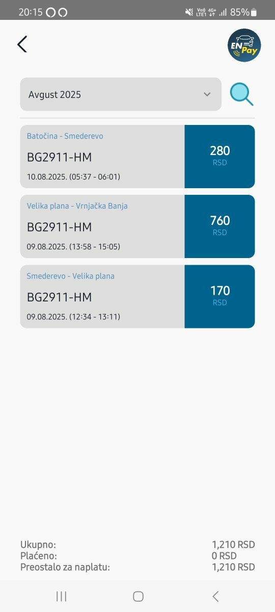

  2. Na T4A registrujete nas tag za Hr Cg i Mkd. Enpay je aplikacija gde samo pratite sta gde i kolko... Npr: I vidite jos mi nije skinuto nista sa uvezane kartice

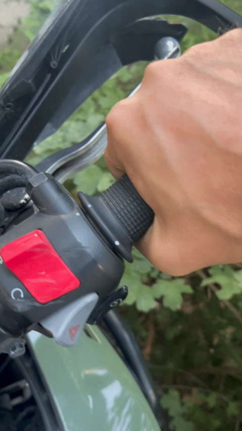

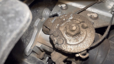

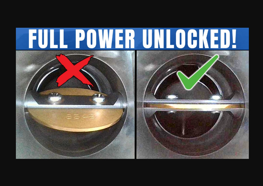

  3. Evo malo tuning vesti Zahvaljujuci @Skittles sam saznao da CB500X i NX500 od 2022. godine, za EU trziste imaju fizicko ogranicenje leptira gasa na 72% (tako da i nemaju punih 35KW kao sto pise na papiru) za razliku od USA/AZIJE gde nema tog ogranicenja (zbog eco normi). To moze biti od 4-6ks u gornjem opsegu. Tako da sam resio to da sredim (dogovorio sa moto doktorom u Banovcima). (takodje dosta detalja na "Patched Bandit" kanalu na Youtube-u) Uradjeno sledece: - brusili limiter gasa da ide do 90% sa 72% (mehanicki sada okrece rucicu gasa vise i leptir je na 90% TPS-a na ECU citanju, fizicki je vec skroz vertikalan, na 72% je kao na slici, malo zatvoren). Ne treba preko 90% jer je vec skroz otvoren, samo bi dobili nepotrebni hod rucice (stavio sam gif koliko se sada pomera vise gas od fabrickog, poklapanje belih tacaka je fabricki pun gas) - Uradjena osnovna mapa (uklonjene blokada za >72% gasa, jer cim se da gas preko 72%, ECU limitara obrtaje na 7500 dok se ne upali/ugasi motor) - jos cu sledece nedelje na DYNO za potpuni remap, dodatno utezanje parametara, pa cu okaciti tacne brojke snage na tocku (pre/posle). - obrtni je priblizno isti (vise 14T lancanik dize obrtni), ali se dobija gore od 7500-9000rpm solidno. Merio sam ubrzanje najpreciznije sto mogu iz vise puta, i konstantno pokazuje solidan dobitak: 30-125kmh (gps): 15T stock : 10.05s 14T stock: 9.50s (+5.5%, mada 14T vise znaci za obrtni i srednji opseg, medju ubrzanja/iz mesta) 14T + leptir 90%: 8.55s (+15% od fabrickog) Nije lose, nije noc/dan razlika ali gore dosta lepse ide. Jos remap posle moze doneti malo.
