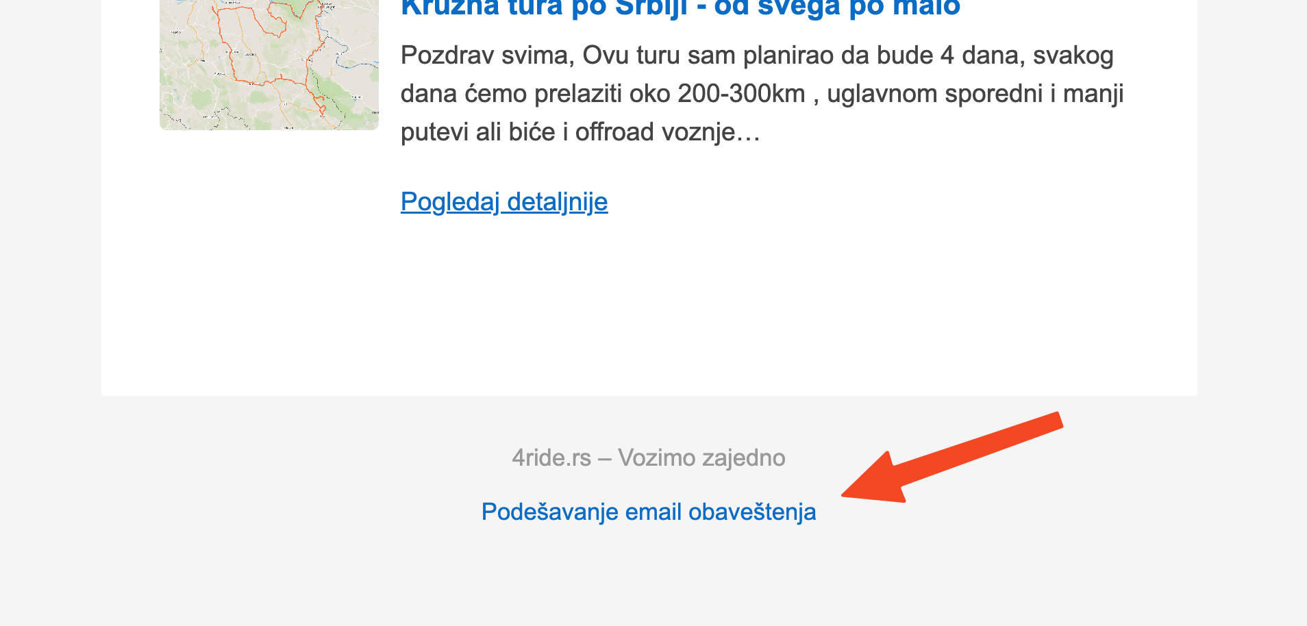

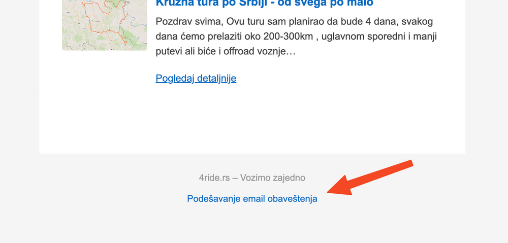

  11. Podesio sam mail-ove. Na editu profila pod https://4ride.rs/rs/tvoj-nalog/edit imate dole podatke o mail-ovima: Utorak newsletter – to je generalni newsletter sa novostima i sl. Zeznuo sam nešto, on je aktuelno za sve aktiviran Četvrtak – predlog za planirane ture za vikend. To je ostalo deaktivirano za korisnike koji su ga već deaktivirali Preporuke za vožnje dolaze po defaultu jednom dnevno, dobijate samo vožnje gde se teren i zemlja poklapaju sa vašim preferencama Komentare i prijave za vaše vožnje dobijate grupirano na svakih sat vremena Sve ovo možete u profilu na linku gore podesiti. Svaki mail ima na dnu jedan link za promenu podataka. Javite slobodno ako nešto smeta ili sl. Nema ljutnje, bitno je da se usavrši ovo malo Pozdrav, Saša

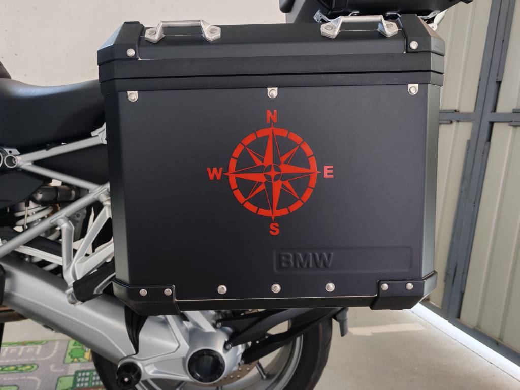

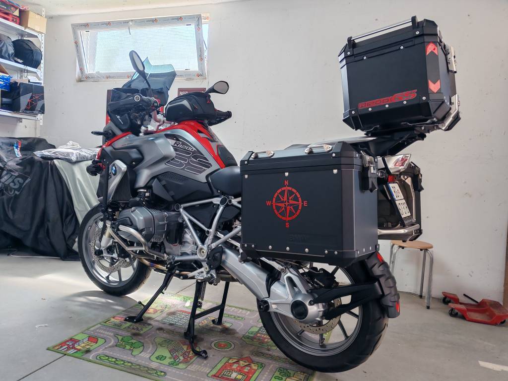

  15. Konačno i koferi na svom mestu[emoji108], nikad nebi rekao da nisu crni fabrički koferi, zar ne? Ivan @grafigo profi, svaka preporuka, prezadovoljan. Hvala kolega Poslato sa ELI-NX9 pomoću Tapatoka
